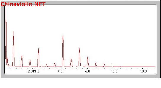

前面说的声音有点主观因素,下面尝试客观分分析一下这把琴的频谱和另一把琴的比较。
发现这把琴各弦的有能量有意义的谐波较丰富,与耳听各弦各音泛音和内涵较丰富相吻合。
下面看看这把琴的频谱和另一琴的比较:

发现这把琴各弦的能量幅度较大有意义的谐波较丰富,与现场用耳听各弦各音的泛音和内涵较丰富,频响带宽较宽的特征相吻合。
这把北京带回琴的A弦的较有代表性的D音的频谱:
图中左侧第一个是干扰波,左2是基波,图中可见基波右侧的谐波接近基波能量幅度的有6个,约1/3基波能量幅度以上的谐波有9个。
下图是另一把琴同一个音的频谱,耳听主观感觉这另一把琴声音尚可但相比较后略显平庸。
图中可见,基波右侧的谐波接近基波能量幅度的免强只有3个,约1/3基波能量幅度以上的谐波只有5个。
测试了两琴各弦的音,基本大同小异都是这个差别特征,北京带回的这把琴能量大有意义的谐波明显较为丰富。比如前个图相当于同时按下6个合弦关系的钢琴键当然比另一把琴只同时按下3个和弦关系琴键好听,内涵当然更丰富了。这测试结果与现场主观听觉相吻合。

发表于 2010-12-14 19:03:00 | 显示全部楼层
请问这是用什么仪器分析的频谱,信号取自音频还是震动?是空弦吗?
看着幅频谱杂乱无章.
从第一图看各频点幅值都差不多,要说某个是基频,其他是谐振频率,显然不可信。第二图更是无法理解,频点分布于第一图未见明显区别,但幅值杂乱无章。
其实,小提琴的几根弦不是单独解耦的,而是自然耦合的,要当做一个整体,拉G弦,E弦也会有信号输出,不信您试试。

上面已说明了,是A弦的D音的声音,不是空弦音。这音有效音绿灯显示频率识别还是587.3HZ,应该就是图中的587.3那个波就是基波吧,然后587.3+587.3=1174.6是2次谐波,1174.6+587.3=1762.1是三次谐波,四次是2349.4,依次类推,这理论我看刚好能与图中各频点对应,不知是这样理解吗?
第2图是另把琴是同一个音,所以谐波点频率一样只是幅度不同。 你说这另把琴谐波杂乱可能就是声音差些的原因吧。
不知对不对。看别人的文章分析名琴的频谱也有几个谐波幅度接近或超过基波的,不知如何理解。
我也是按这个贴子里的方法搞的,也是那个软件,不知对不对,还得你们内行多说说。
