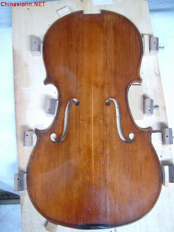

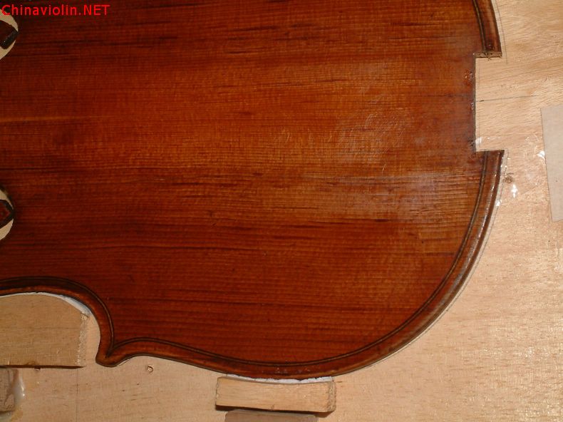

 楼主| 发表于 2010-7-24 18:31:00 | 显示全部楼层
粘好的面板,正在补漆

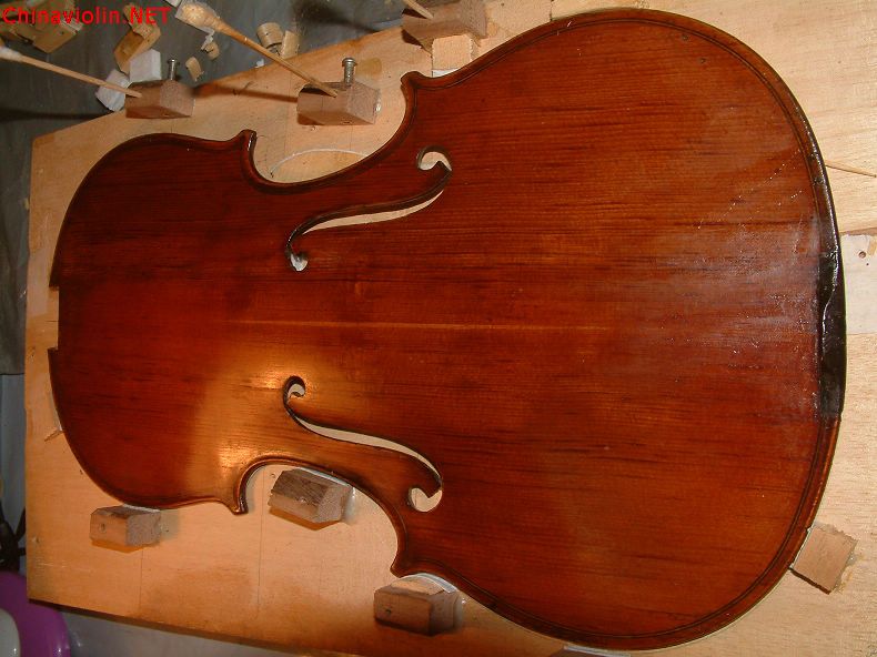

 楼主| 发表于 2010-7-24 18:33:00 | 显示全部楼层
再来一张

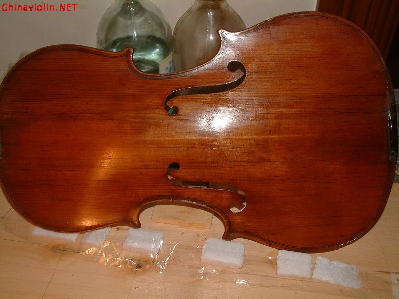

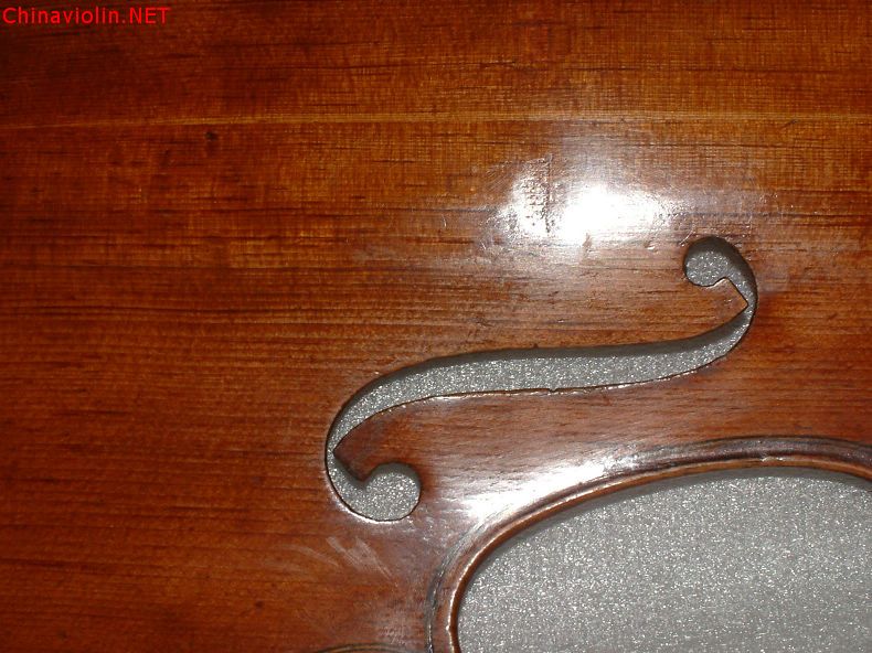

 楼主| 发表于 2010-7-25 11:36:00 | 显示全部楼层
颈口边的合缝
f孔处的合缝
尾枕处的合缝
工艺:接缝处补漆、放干透、细水砂纸加油打磨、抛光,擦干净,如仍有缺陷,可反复重复前步骤直至满意

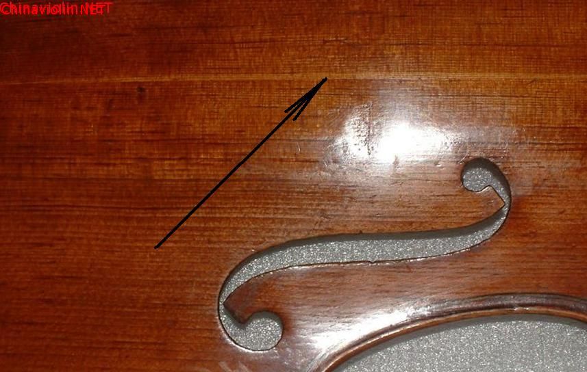

发表于 2010-7-26 14:39:00 | 显示全部楼层
请问尊敬的“云浮”老师:您这块琴板中缝处的一抹淡色,是此琴材料上原有,当时油漆过程没有覆盖的,还是后天其他原因造成的?(图中前头所指处)
[此贴子已经被作者于2010-7-26 14:40:19编辑过]
 楼主| 发表于 2010-7-26 20:10:00 | 显示全部楼层
以下是引用zyw8000在2010-7-26 14:39:00的发言:
图片点击可在新窗口打开查看此主题相关图片如下中缝.jpg:
图片点击可在新窗口打开查看
这个我在显微镜下看过,是原木纹形成的色差,很有个性的对称美。

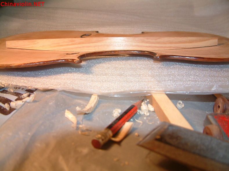

刨了条低音梁,现天气潮,等干燥点再粘起
发表于 2010-7-26 22:40:00 | 显示全部楼层
以下是引用云浮在2010-7-26 20:10:00的发言:
应该是合板后有高差,打磨后就有这个东东了,要补色的。
发表于 2010-7-27 11:49:00 | 显示全部楼层
以下是引用老腾在2010-7-26 22:40:00的发言:
呵呵!就“老腾”老师之言说说我的看法,提出来讨论并作参考。但绝无对尊敬的老师您拍砖、抬杠之意哦!
我觉得这个现象应如“云浮”老师所说“是原木纹形成的色差”。这块板本身原有那么一条或一片淡(白)色。可能当时制琴师为了不浪费材料,在实在避不了那色差的情况下,大胆地把它做了琴面板。也许后来怎么油漆也没遮掩掉,干脆让它留在中缝,成了“云浮”老师说的“很有个性的对称美”了。而且十分佩服当时的制琴师,他能够让这个色差板剖得如此妥帖均衡,让这条淡色不多不少正好处在当中,实在有水平!
若如您“老腾”老师所说是“合板后有高差,打磨后”留下的“这个东东”。当时应该是能够通过油漆把它消灭掉的。如果不能消除,说明它不是木材的本色,而是夹在木料当中与本色完全不同的异色。“云浮”老师说“在显微镜下看过”,应该不会错!不知我之说是否正确,还望探讨与指教!呵呵!
[此贴子已经被作者于2010-7-27 11:53:05编辑过]
发表于 2010-7-27 20:24:00 | 显示全部楼层
哈哈!!看错了,云浮粘合的不是中线,而是F孔那条。

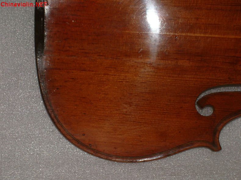

发表于 2010-7-27 23:35:00 | 显示全部楼层
原照片(尾木暴裂了,怪不得原琴声这么躁)上,尾木年纹与铅笔线呈25-30度角,是否我看错了
 楼主| 发表于 2010-7-28 00:30:00 | 显示全部楼层
以下是引用dzhzzh在2010-7-27 23:35:00的发言:
没错啊,满分100分,还说出偏斜角度,再加10分!

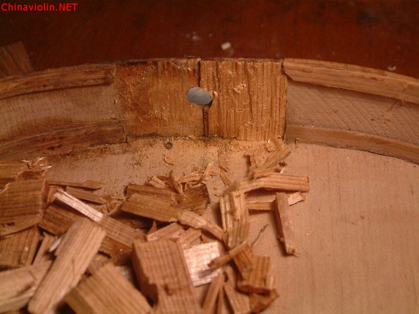

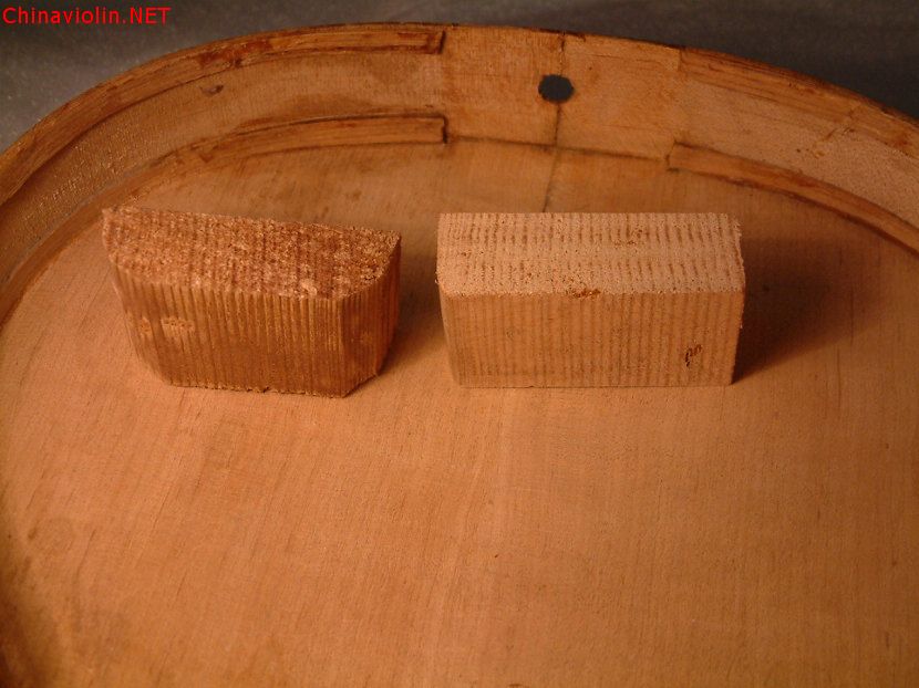

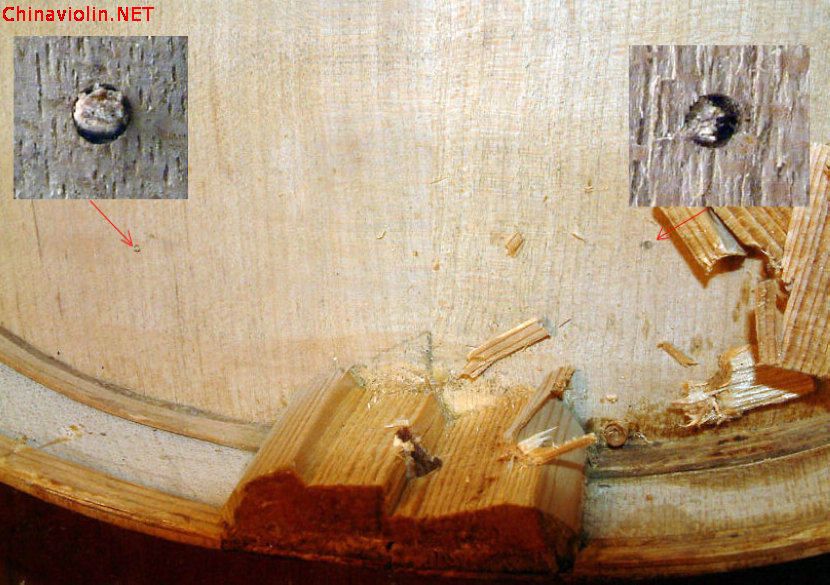

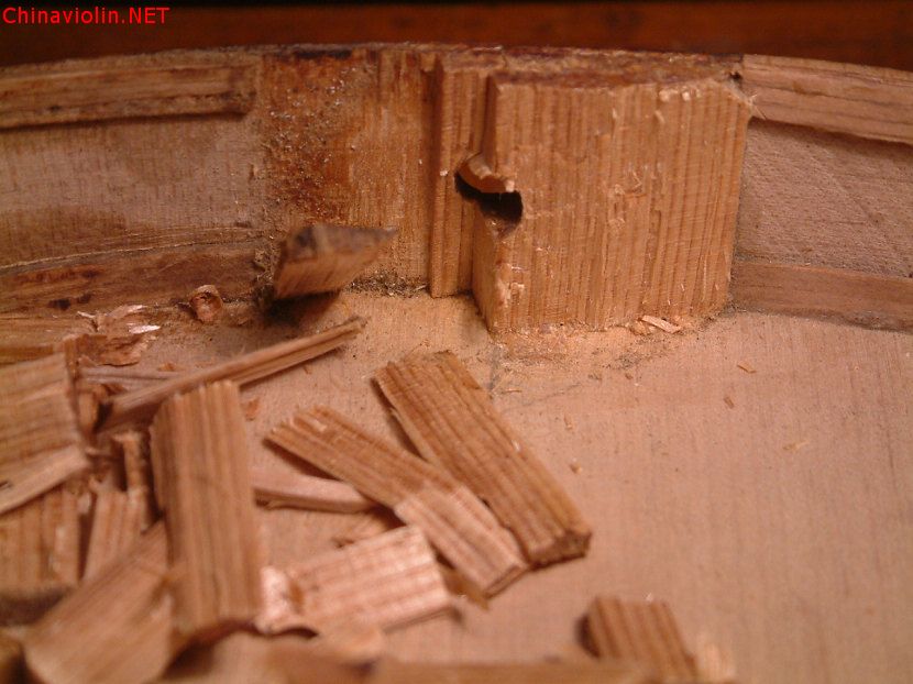

研究了一下,还是决定把爆裂的尾木去掉
在底板接近尾部的对称位置,发现二个约1毫米大小的木钉
[此贴子已经被作者于2010-7-29 19:33:05编辑过]

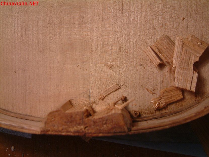

 楼主| 发表于 2010-7-29 19:24:00 | 显示全部楼层
尾木经约半个世纪的老化,已经很脆了。
尾端中缝侧板粘合处经汗水侵蚀,早已脱胶。
 楼主| 发表于 2010-7-29 19:32:00 | 显示全部楼层
去掉这块老木,还是比较顺利,没有伤着无辜
最后用棉签沾着滚烫的开水,挤干水后擦了擦

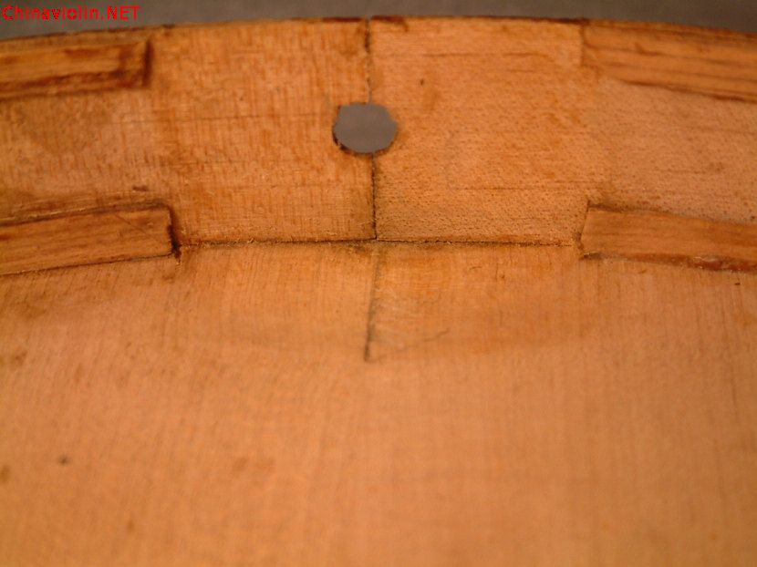

 楼主| 发表于 2010-7-29 19:35:00 | 显示全部楼层
二块尾木,任选一块
发表于 2010-7-29 22:28:00 | 显示全部楼层
两块尾木,那块都好!
