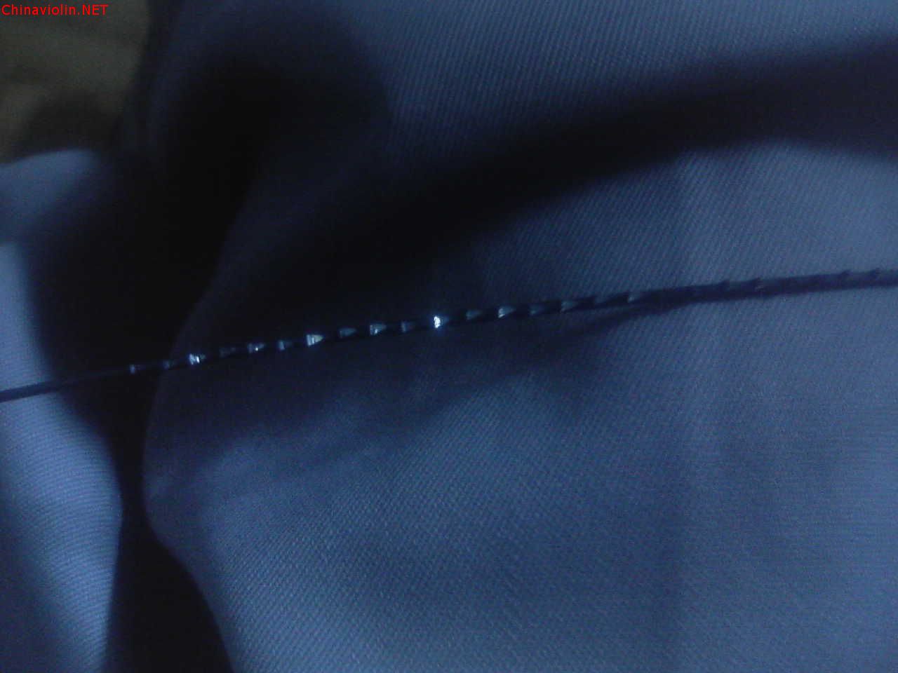

老滕老师好,我是钳工系毕业非常喜欢DIY。我看见我们这边市场上有卖线锯的,就是一根钢丝上边有齿可以锯S型,等我这两天休息去市场上逛逛找一找也许对你有帮助。

最好把照片发一下,这样直观。
我弄来的拉花机由于锯不了厚木板,琴头木太厚了,所以用了那种老土的办法,浪费了好多琴头木的边角料,要不然边角料今后搞修补时还是有用的。可惜了!

钢丝锯自己可加工,1-1.2MM直径钢丝绷在铁锯弓上绷直。用机用锯条麽刀斜剁,钢丝下垫铁。齿左右剁即可。

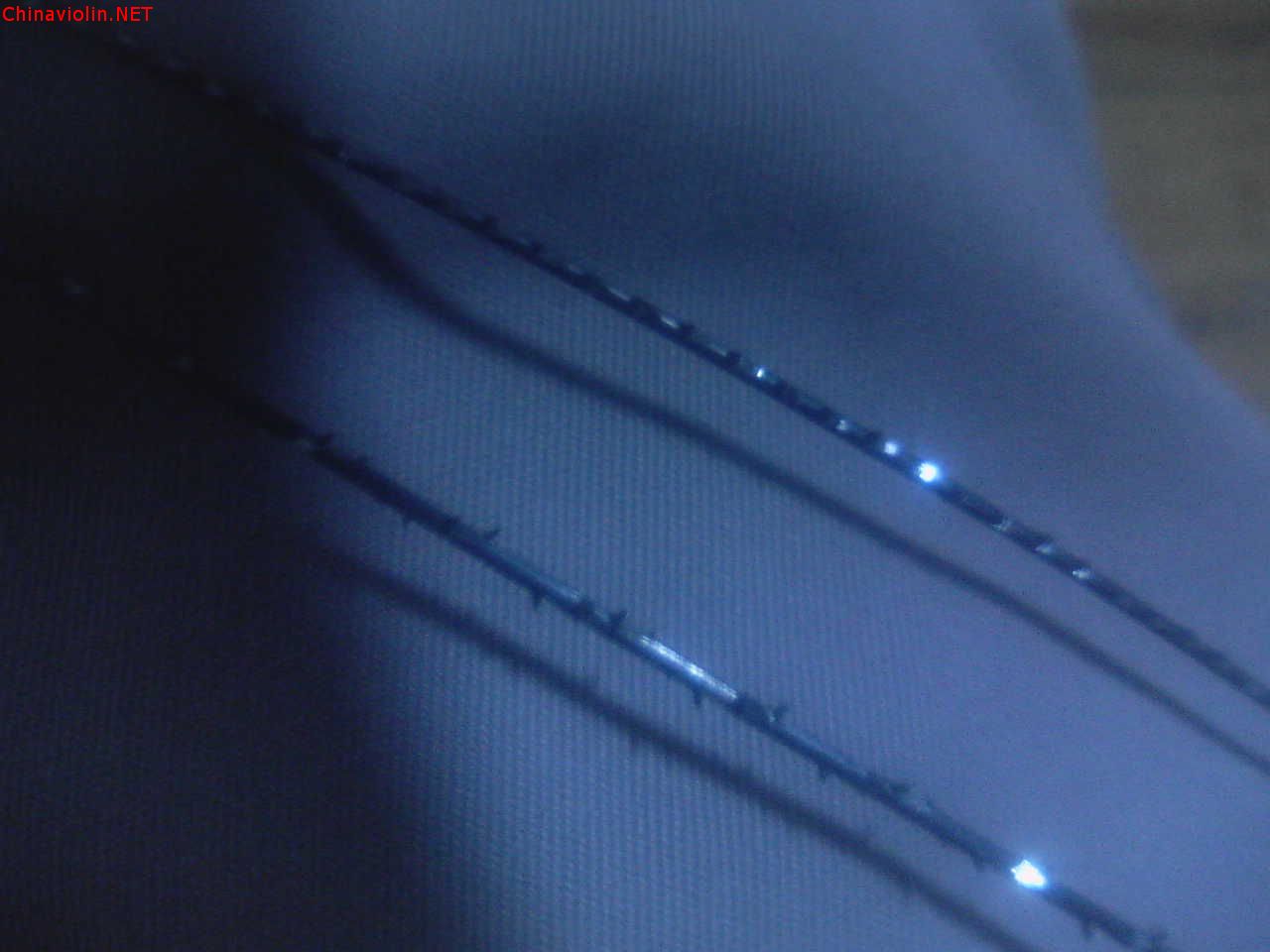

线锯弄到了,晚上发照片。

第二张照片这个好像不错,我去找找看。
发表于 2010-5-4 08:14:00 | 显示全部楼层
    这样的‘锯条’很便宜,锯弓用长竹皮。人称‘曲线锯’也。哈哈。

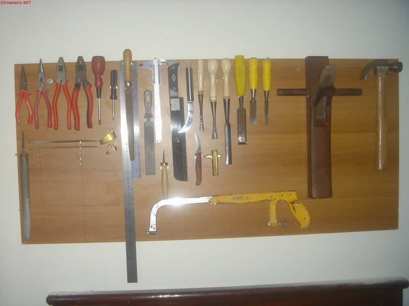

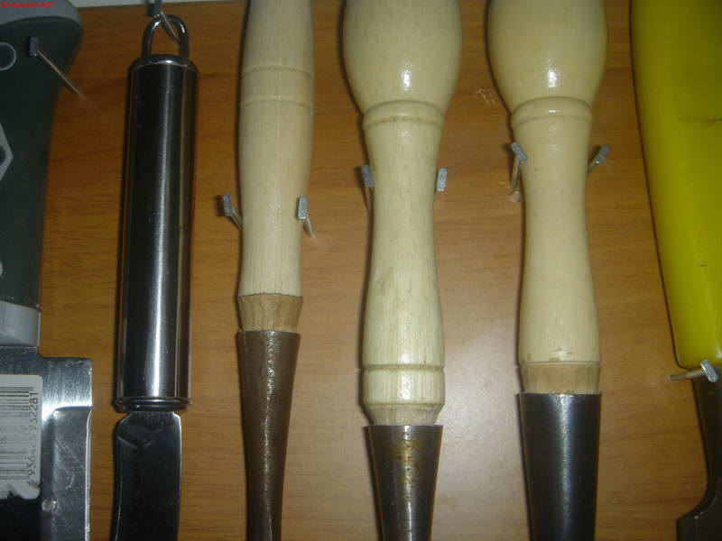

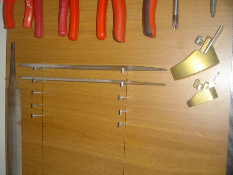

八十年代初,我从学校毕业刚参加工作时,在电信机房搞设备维护,老师傅教我将木板固定在墙上,用钢钉钉在板上,把常用工具摆上去,简便实用。最好把工具的形状画到木板上,用完就按图摆放回去。
现把照片发上来,也许对业余爱好者有参考作用。

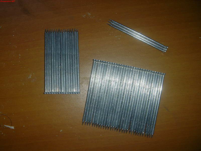

我用的就是这种排钉

发表于 2010-5-4 23:10:00 | 显示全部楼层
腾老师,又学完了。
发表于 2010-5-5 08:28:00 | 显示全部楼层
   哈哈,电信机房维护工作的公用工具都挂在‘工具板’上,杂而不乱,用完,归位。交接班时清点,一目了然。各种设备的维护,维修都有年,月工作表,按其维护,为、修,确保设备正常运转,可现在?各行个业都‘欠帐’,维护不该‘省’的 也不做;,路不通了,电停了,水没了,取暖停了。。。。,都是‘钱’,野的祸,唉!感慨啊!
