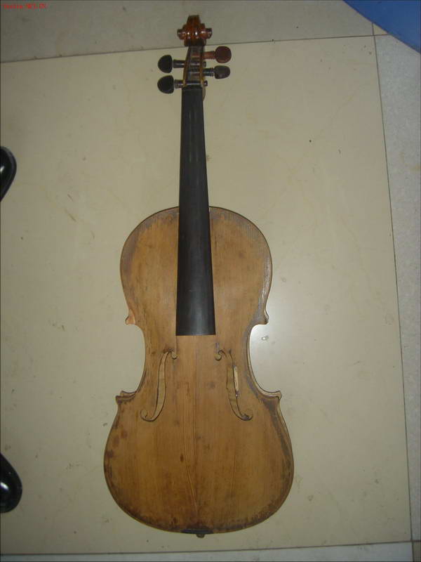

多谢如歌老师、8000老师和云浮等琴友的夸奖和鼓励! 我还是没有搞清楚提琴能出好声音的奥妙,还是不忙做琴,先做试验吧。
合琴了!
夹具有点乱七八糟,好几种,有“车”有“马”,哈哈哈!!

哈哈,车马炮都给老腾尽斩穿心了借此地东风一鼓作气,大胜妙韵尽在实战中
发表于 2009-12-23 23:07:00 | 显示全部楼层
看着“老腾”老师的合琴夹具,让偶不禁为老腾老师的精细考虑而肃然起敬!佩服!您看凡有角木的地方,用大夹;没有角木的地方,用小夹!这“车”、“马”、“炮”,“八仙过海”式的夹具,还真使用得有条有理,特别得法!赞!

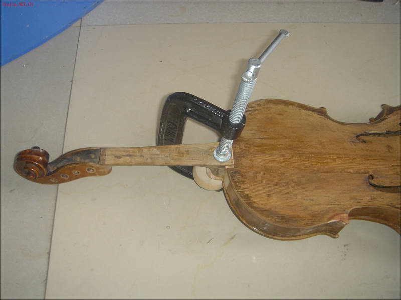

试一试,装上琴头后应该是这个样子吧!
2009-12/20091225112538826.jpg 还是用“万吨水压机”压上,我计划留三天,怕里面不干。
2009-12/2009122511276687.jpg

发表于 2009-12-25 12:17:00 | 显示全部楼层
指板怎么拿下的啊?
发表于 2009-12-25 12:28:00 | 显示全部楼层
 楼主| 发表于 2009-12-25 12:32:00 | 显示全部楼层
以下是引用浪淘沙在2009-12-25 12:17:00的发言:
指板怎么拿下的啊?
还是薄钢刀,方法与拆面板一样。
发表于 2009-12-25 15:39:00 | 显示全部楼层
老同行,琴已旧貌换新颜!恭喜,功夫不 负有心人,在爱好中体现了成就感的乐趣,真为你高兴。为以后制琴也积累了直接经验。另外, 不知琴颈与琴箱接合部是否严丝合逢,此处也是受力最大的点,[你是知道的],上下压,还需前后压,那个垂直面才能粘得更牢。一般,琴多年在弦的拉力下,此处会多少‘胶开’,就会出现指板渐低的现象,我想这也是说明制琴水平的高低所在。我曾修过04年80元买的二手琴[我只有3把琴],据这一手‘经验’供老弟参考。哈哈!

 楼主| 发表于 2009-12-25 19:54:00 | 显示全部楼层
sunshunoo8老哥请放心,我做的榫头能把它自动拉进去贴住,所以不用前后压了。
