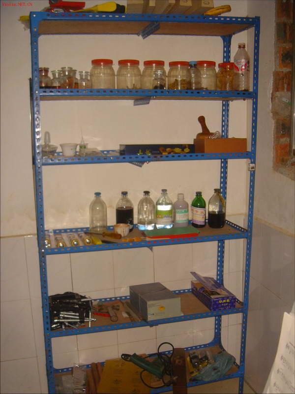

下午休息,办了三件事:1、买了一把“测厚仪”,就是太小了,还要进行改装;2、买了一台“台钳”;3、搞了一个放工具的架子。
请大家看看:
工具架。

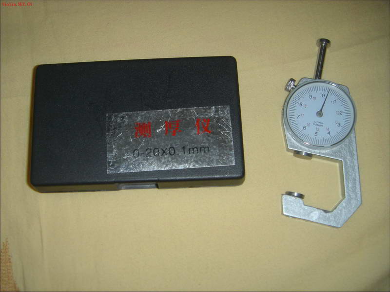

测厚仪,25元人民币.
2009-12/200912821141362.jpg

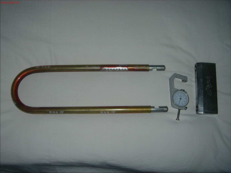

测厚仪太小了,要用这把锁头来改装,明年去上海再买个正规的。
2009-12/2009128211756118.jpg

又添置了‘新家具’,小台钳是必需的。‘广阔天地大有作为!’这是我们年龄段融入血液中的---领袖的教导。相信老腾在爱好中,‘有所发现,有所前进’!
发表于 2009-12-9 13:20:00 | 显示全部楼层
呵呵!一架收纳众伙伴,瓶瓶罐罐架上站。有朝一日用到谁,立马来把功能显! 这个架子好!妙!

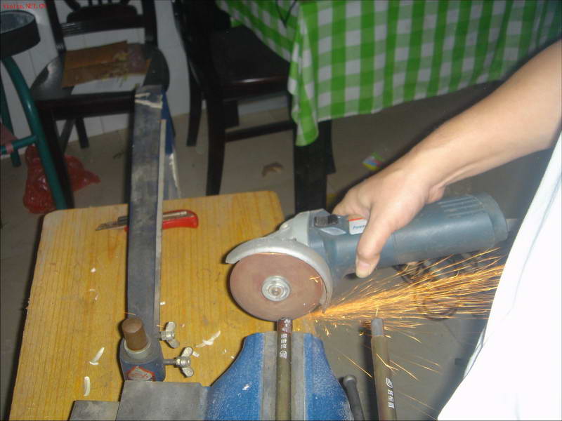

用照片说话吧。
火花四溅

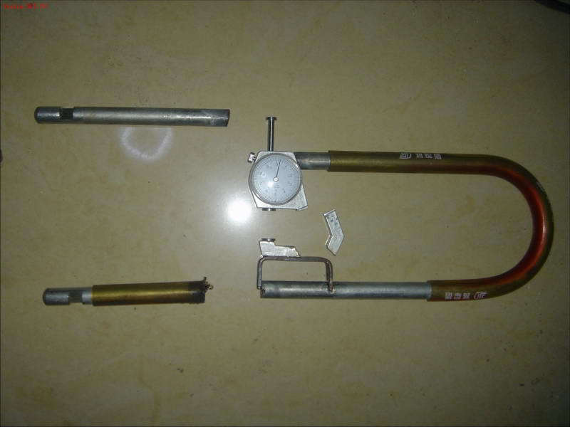

全部切断 2009-12/200912923438308.jpg

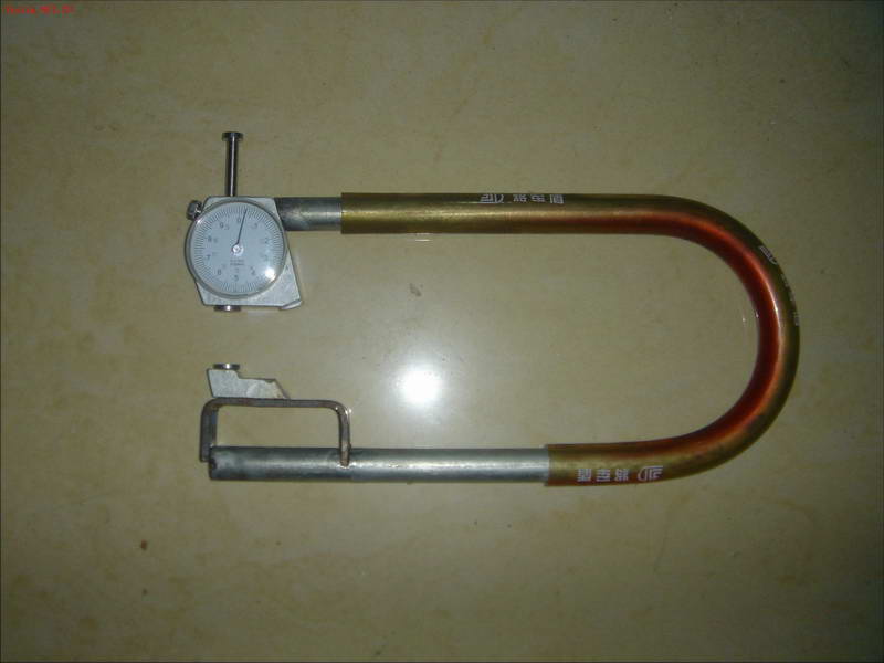

测厚仪制作完成 2009-12/200912923443752.jpg
试一试,还蛮准啊! 2009-12/200912923450740.jpg

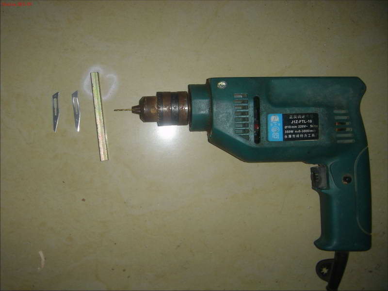

下一步,准备用这两把手术刀制作一把划镶线的工具。 2009-12/2009129234557998.jpg

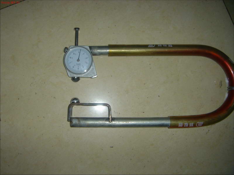

上星期在清除老琴上的“农机胶”时,非常恨这个“农机胶”。现在制作“土测厚仪”,又很爱“农机胶”。哈哈!
今天发现“土测厚仪”有一缺点,用于测厚的两个接触面太大、太平,影响了测量精度。我准备用不锈钢珠磨掉一半,上下各贴上一半,使接触面变成半圆的。

呵呵!昨天偶在好评“土测厚仪”时,曾想对两个触点提出太大意见的。后来再反复看了测厚仪成品,因见其是原物,故不敢贸然多嘴,怕无缘由地惹“老腾”老师不快!今见“老腾”老师用不锈钢珠切半做触点之设想,又为老师的思路开阔深表赞叹!
不知那俩触点乃何料所制,如果不是钨钢或其他极硬材料,似可在周边磨去一圈,效果立现!呵呵!

半边钢珠已经贴好,侧厚度很准确(我拿游标卡尺核对)。 2009-12/20091211222550549.jpg
[此贴子已经被作者于2009-12-11 22:26:39编辑过]
发表于 2009-12-11 22:33:00 | 显示全部楼层
呵呵!真乃神速也!赞!赞!赞! 还请容偶发个问:上下钢珠两顶端,是否对准?呵呵!
