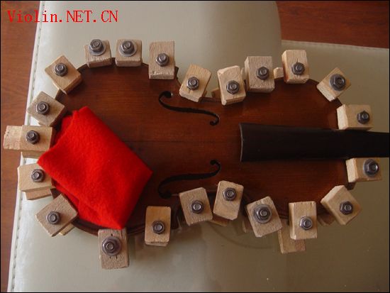

请问亚伦兄,面板中缝开裂已久,缝隙已经很脏,还有残胶留在上面,这些都应该去除掉。但你如何保证不伤及木头呢?如果木料也被去除,合缝又怎么保证严密呢?看你修整后那么漂亮,佩服之余又疑惑,可否透露一二?

以下是引用马达在2009-10-22 17:22:00的发言: 请问亚伦兄,面板中缝开裂已久,缝隙已经很脏,还有残胶留在上面,这些都应该去除掉。但你如何保证不伤及木头呢?如果木料也被去除,合缝又怎么保证严密呢?看你修整后那么漂亮,佩服之余又疑惑,可否透露一二?
我是这样处理的;先将中缝正反两面用油画笔(小板刷)沾开水将缝隙处刷干净。原来的旧胶就会一点一点泡开,除掉,然后继续刷,水会渐渐渗入缝隙内部。稍微用些力量将缝隙搓开,再继续刷,就这样缝隙内部也会干净。
粘的时候,要采用夹紧工具。我是自己做的:用抽屉的钢制滑道,将一只螺母焊在一侧,可以拧上螺栓,向内夹紧。另一侧用螺栓固定一块木制顶板。这样涂胶后将面板从双面拧紧即可。

面板粘上:
2009-10/2009102415229559.jpg 2009-10/20091024152225745.jpg
