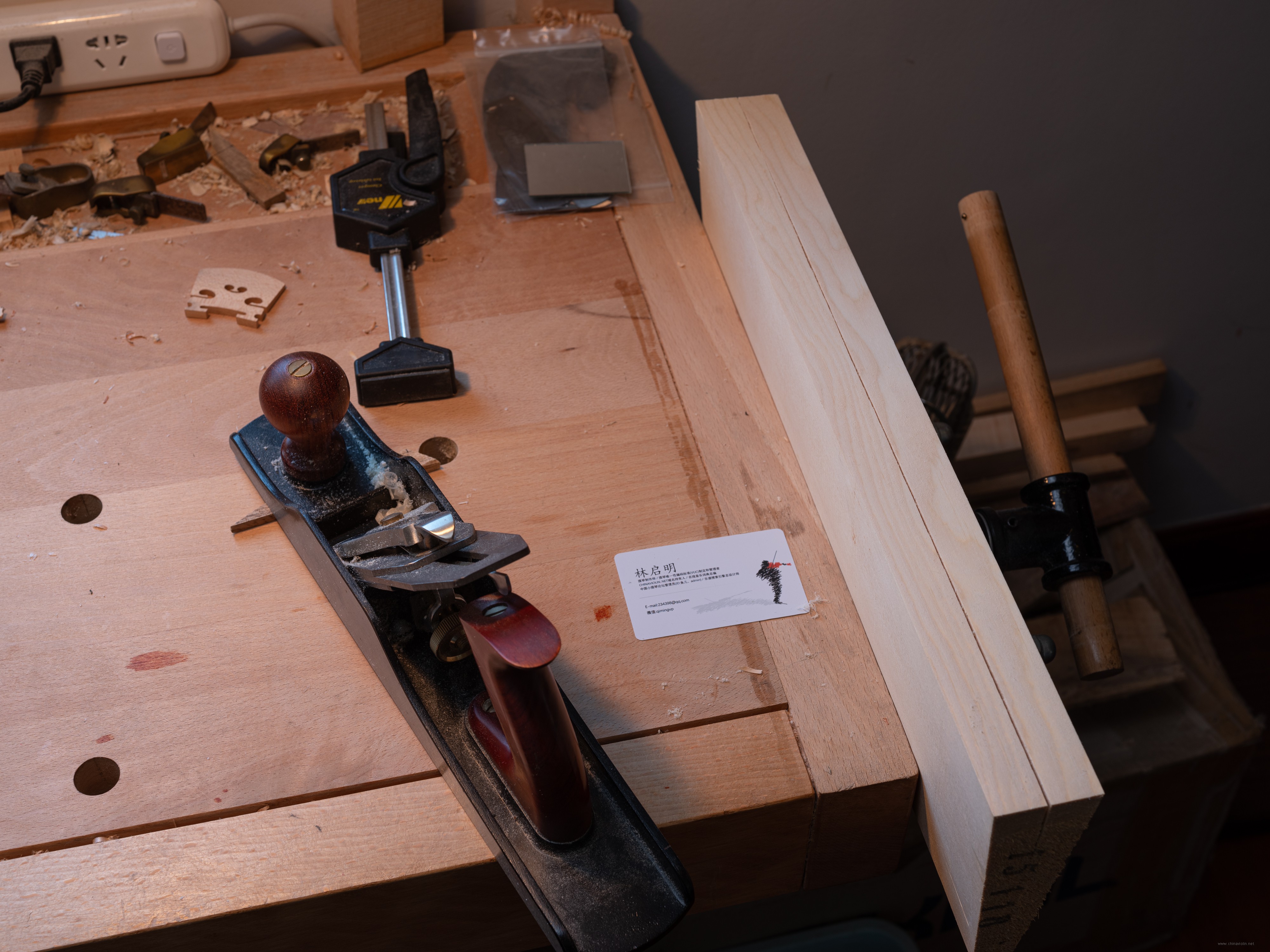

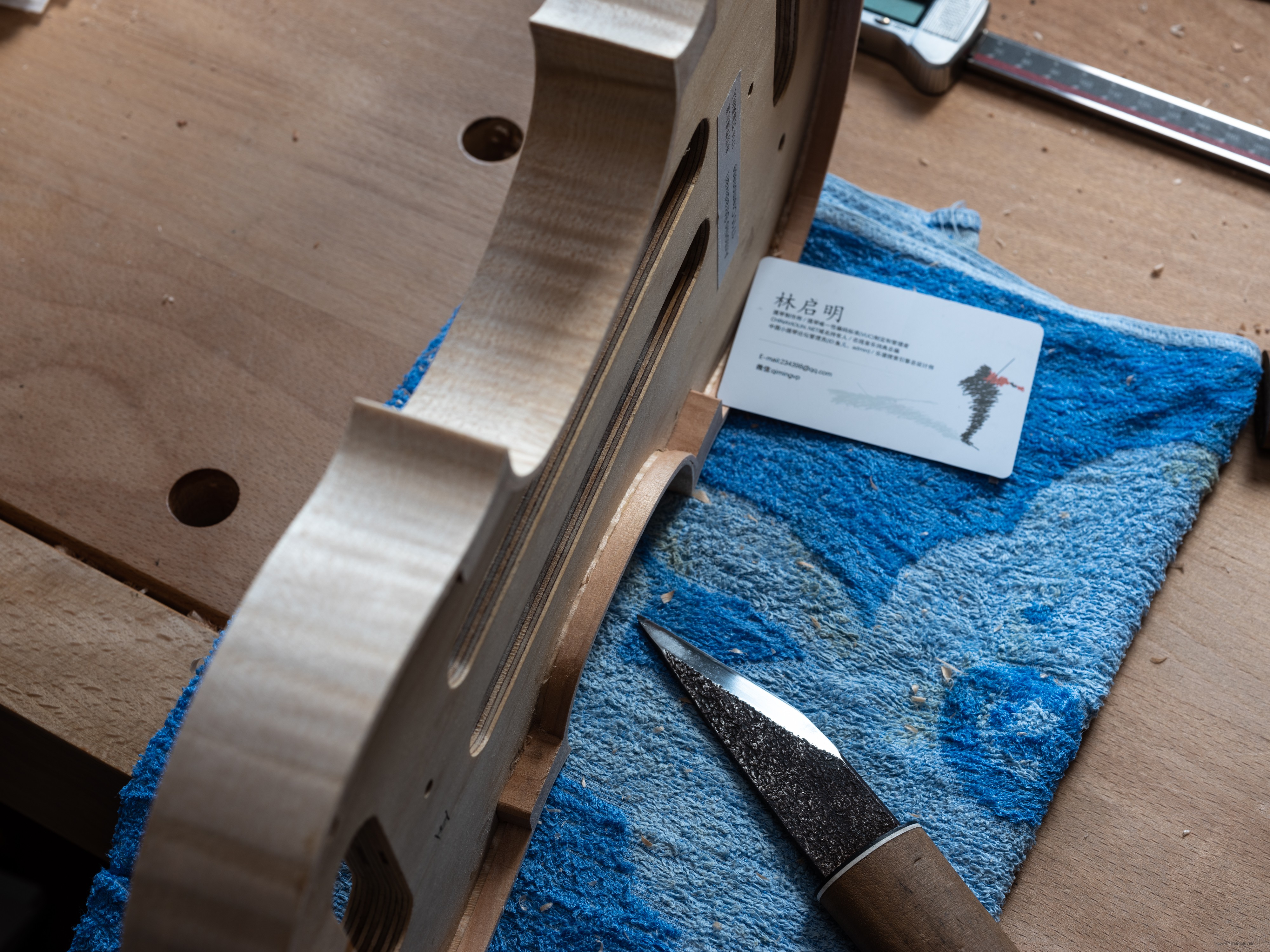

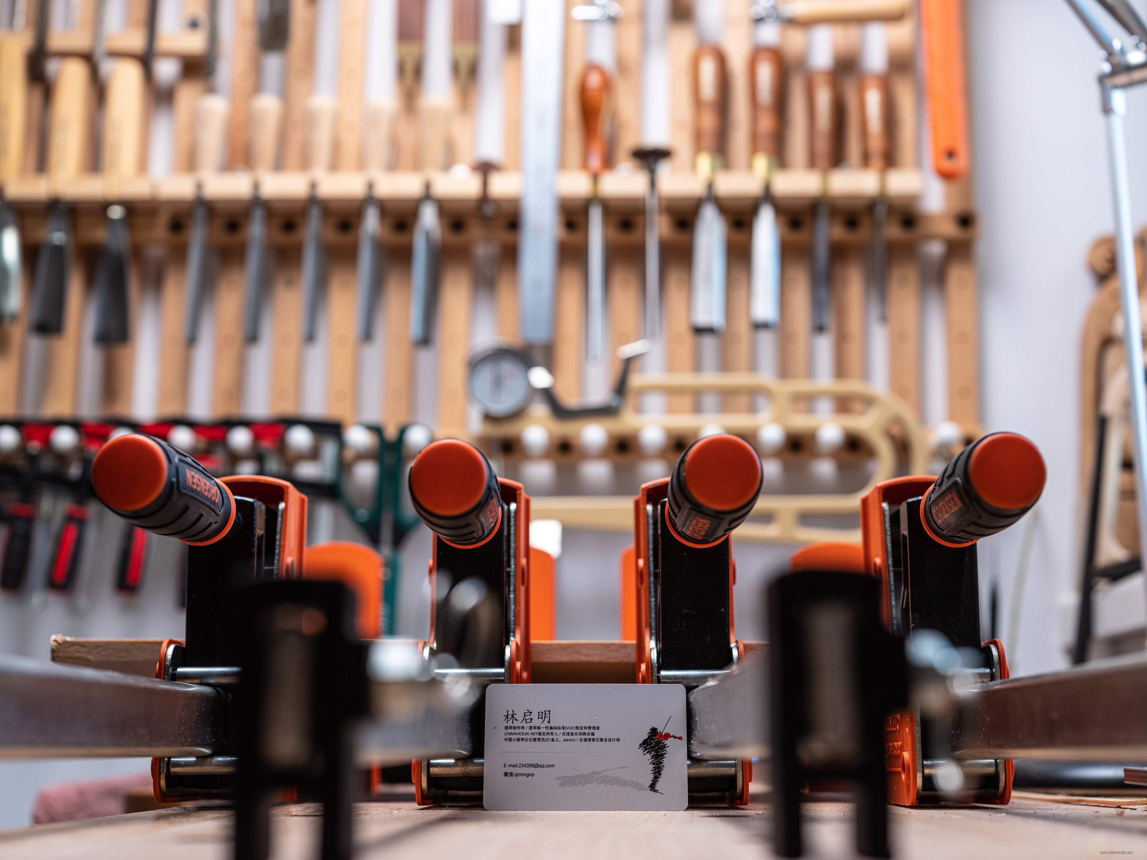

 楼主| 发表于 2022-11-3 13:38:52 | 显示全部楼层

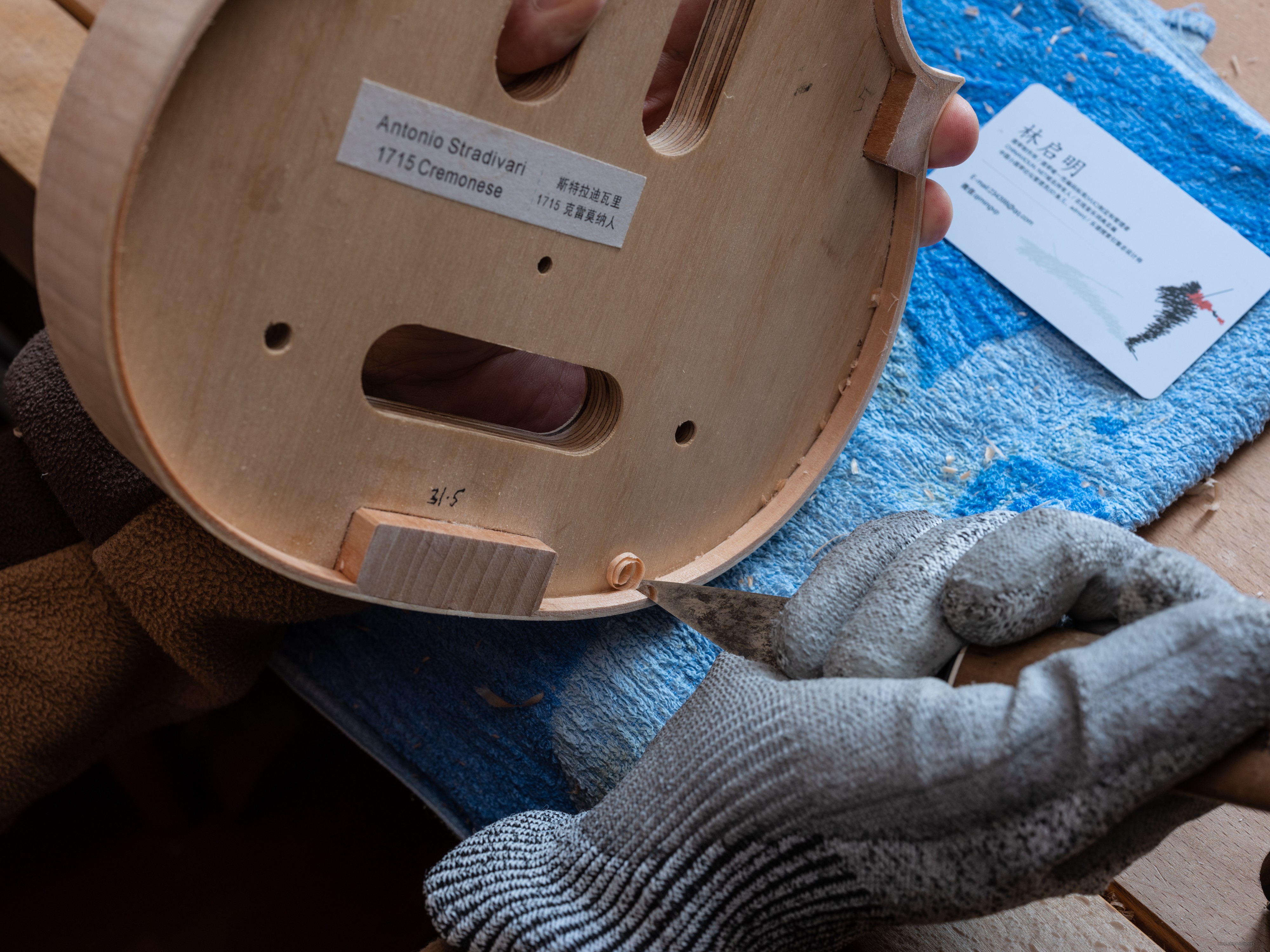

温湿度:25,73%
修整衬条底部,减轻琴体重量,增加侧板应力。

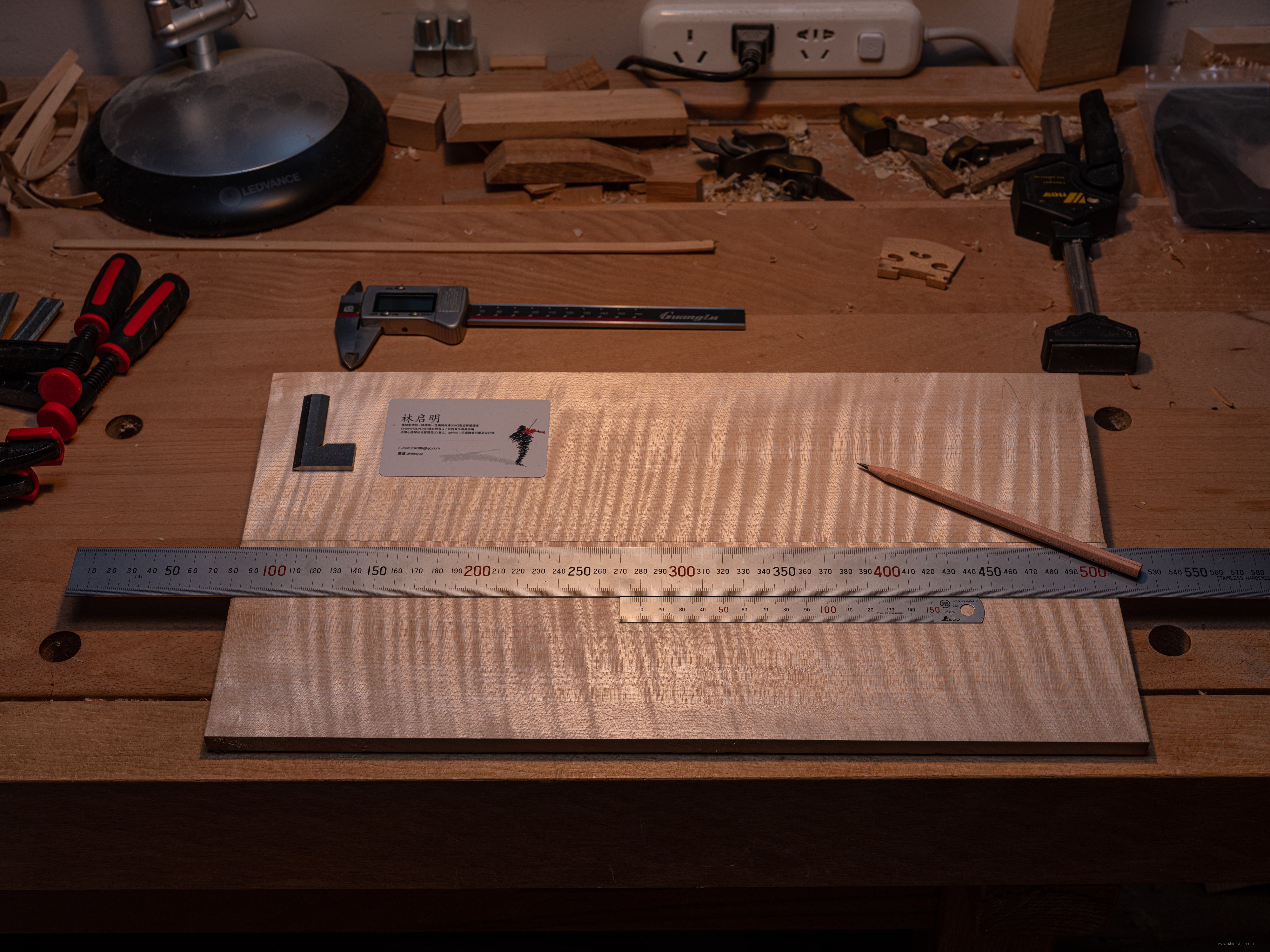

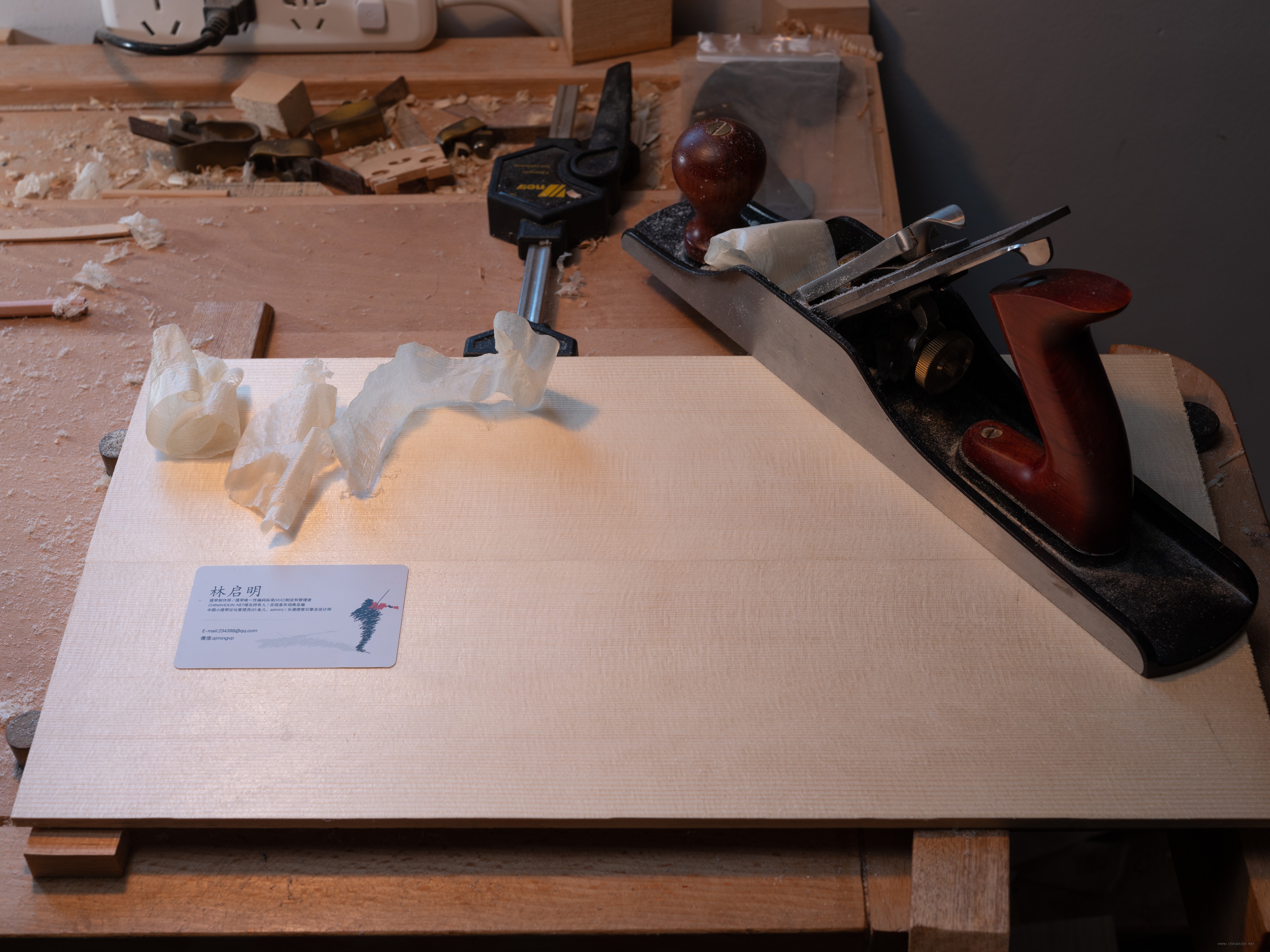

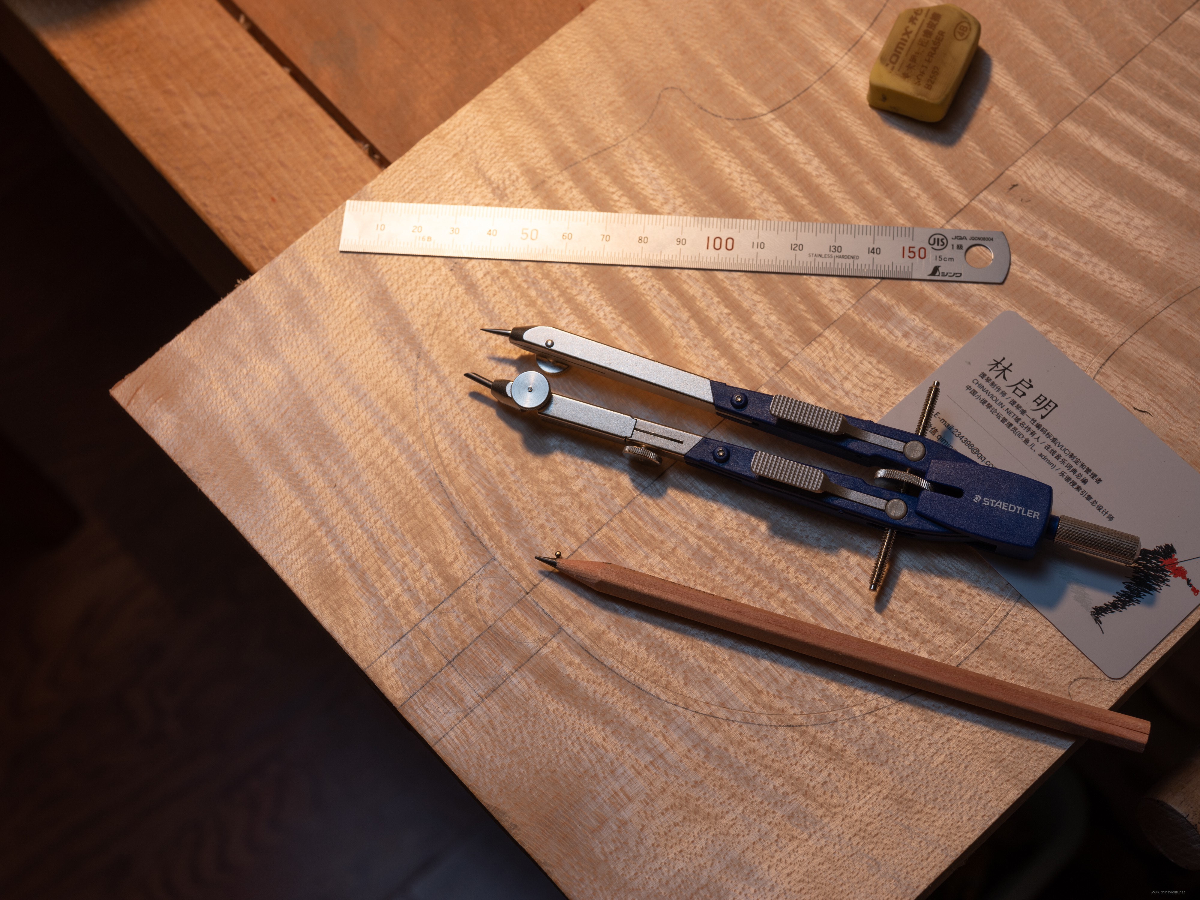

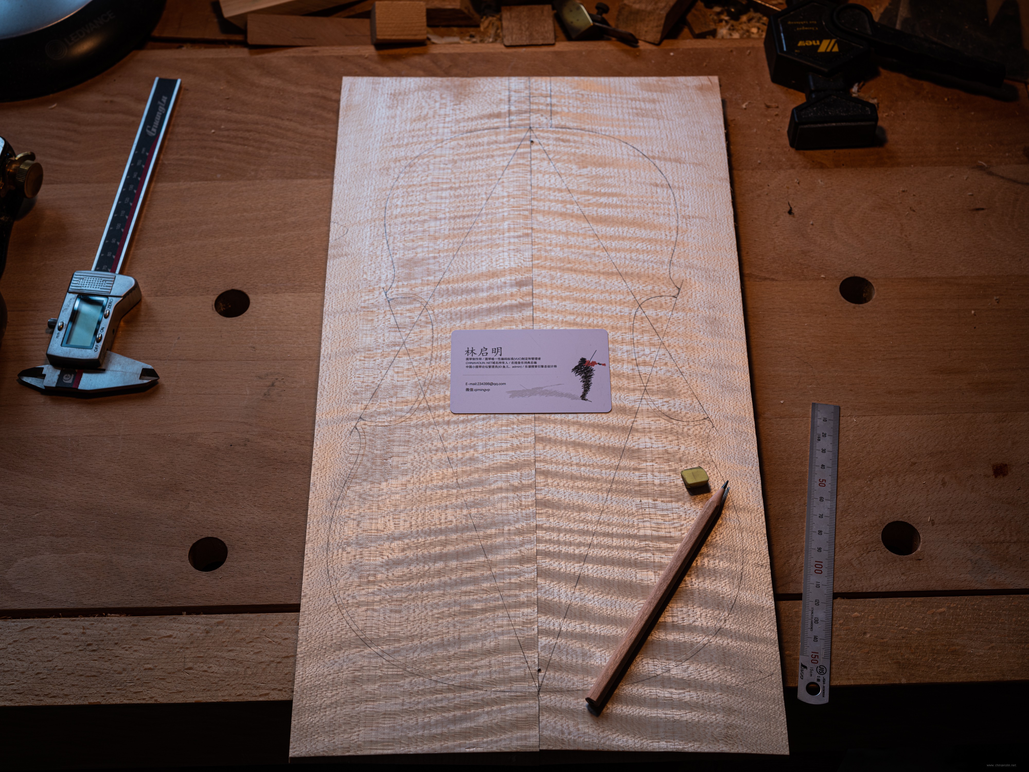

 楼主| 发表于 2022-11-7 11:48:18 | 显示全部楼层

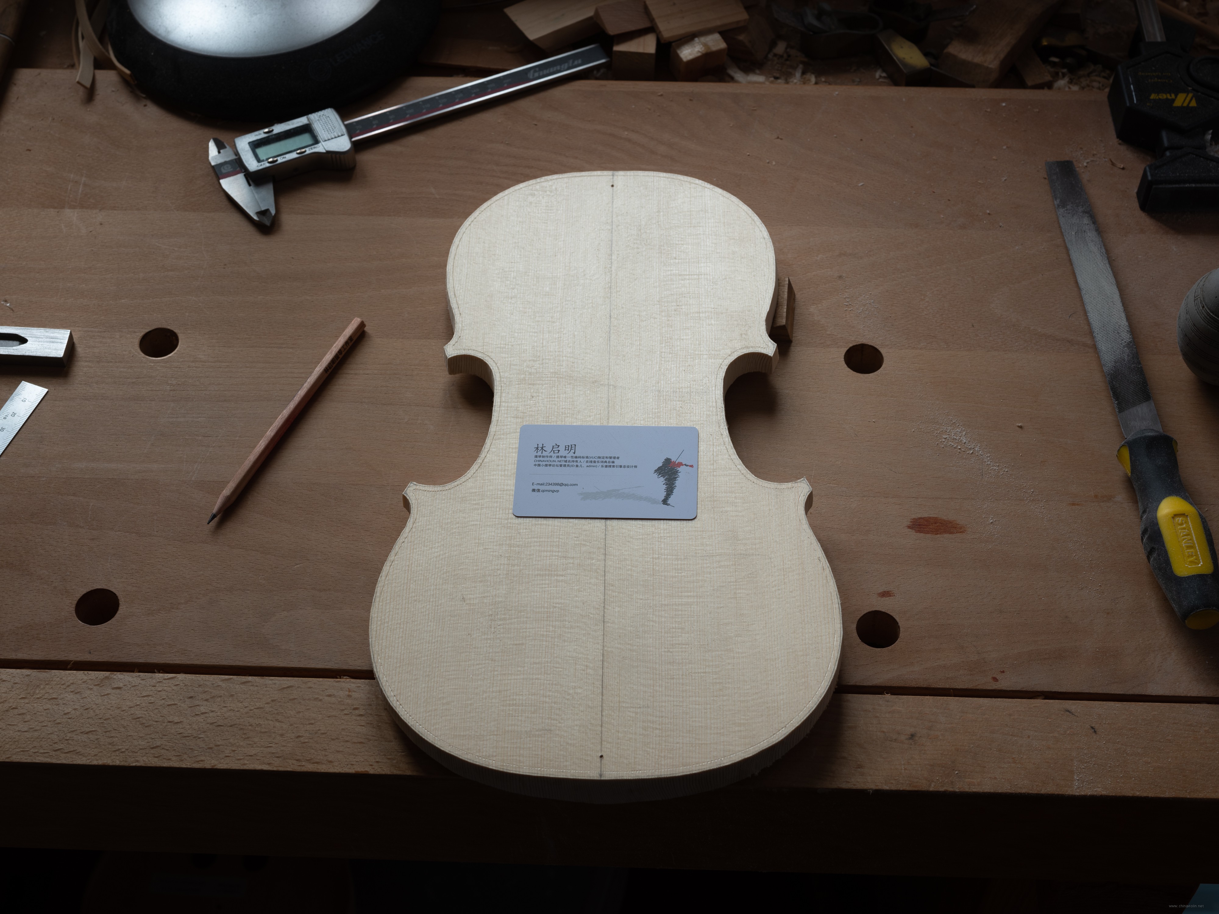

温湿度:25,71%
背板划线,一般我会这样搁置几天,不同时间不同心情都看一下,反复考虑背板最终纹理样式。
标记中线。

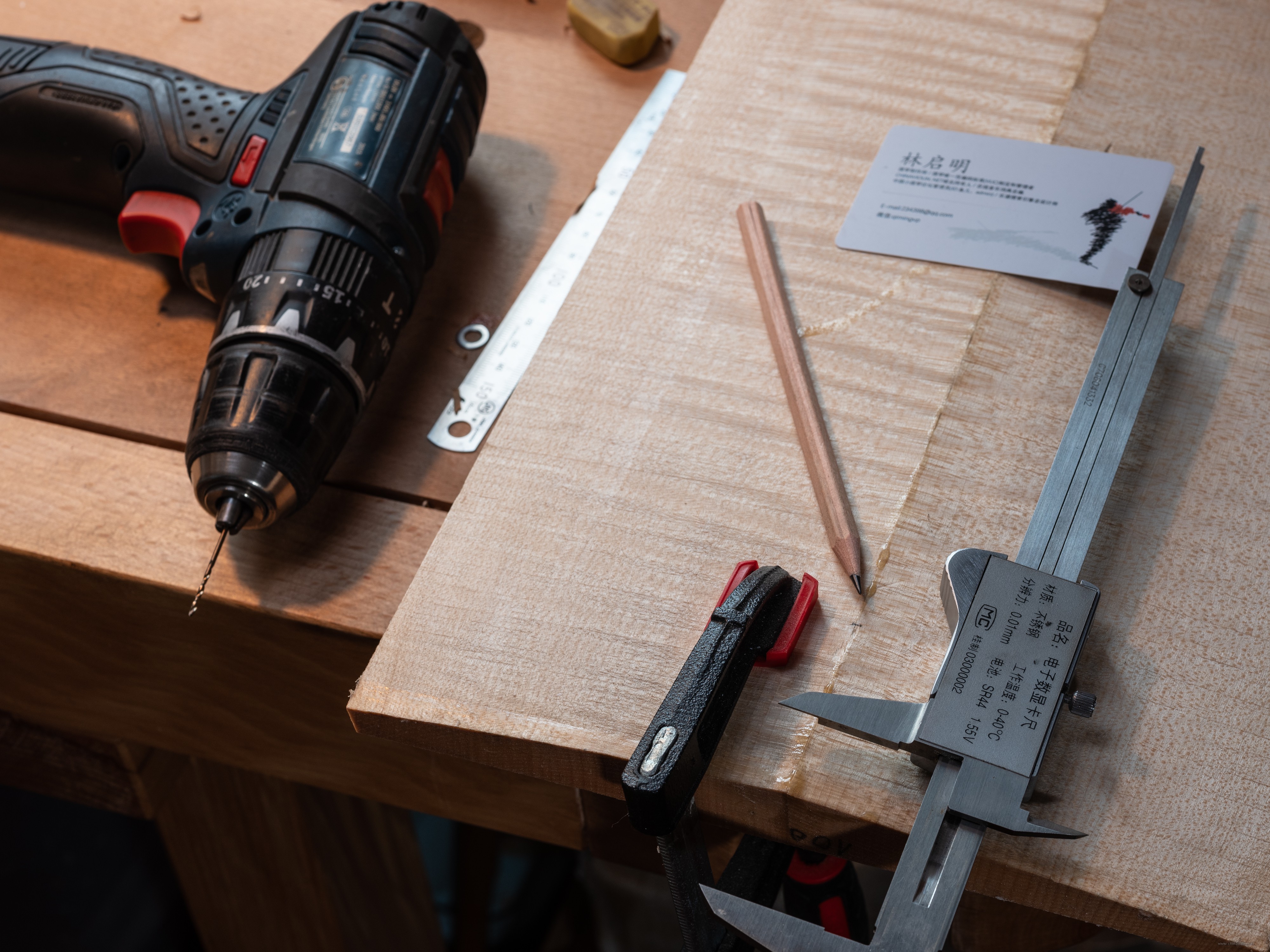

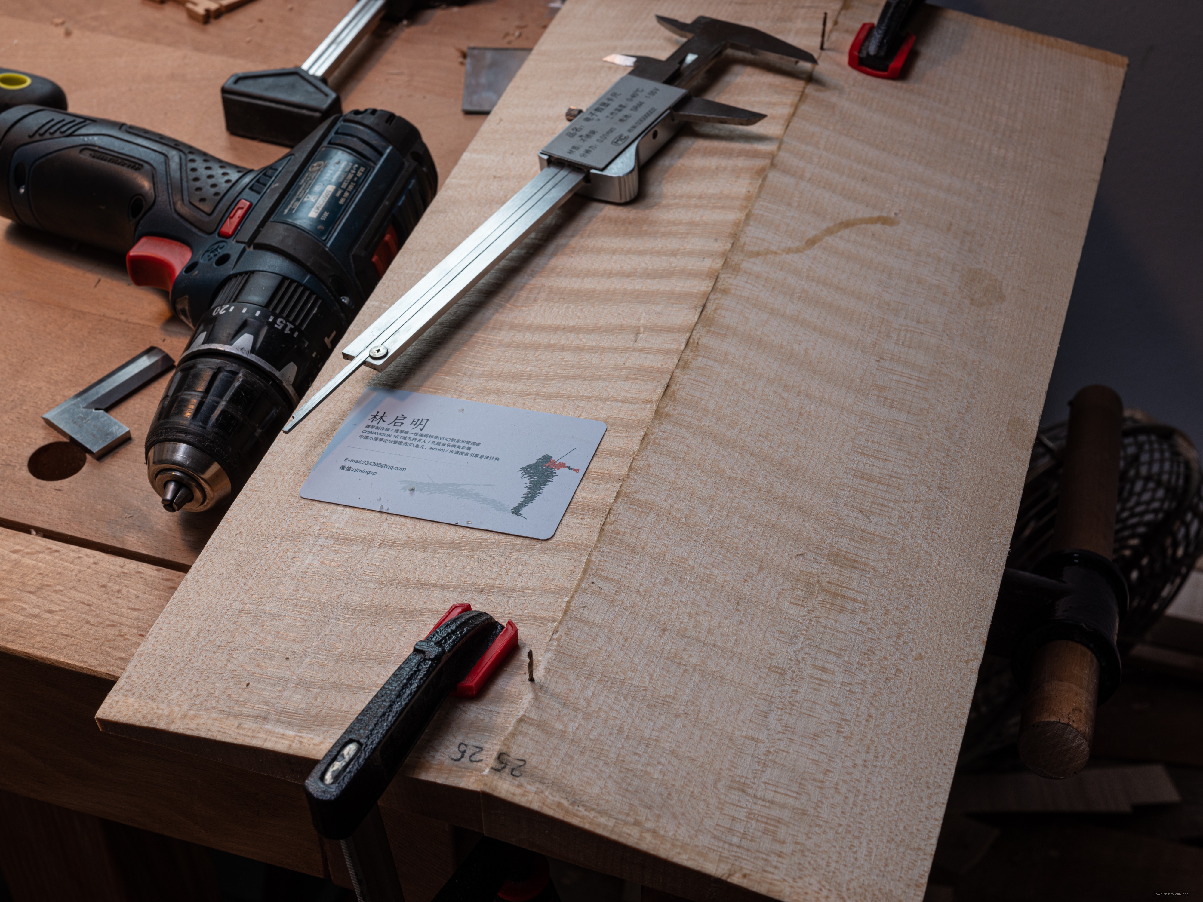

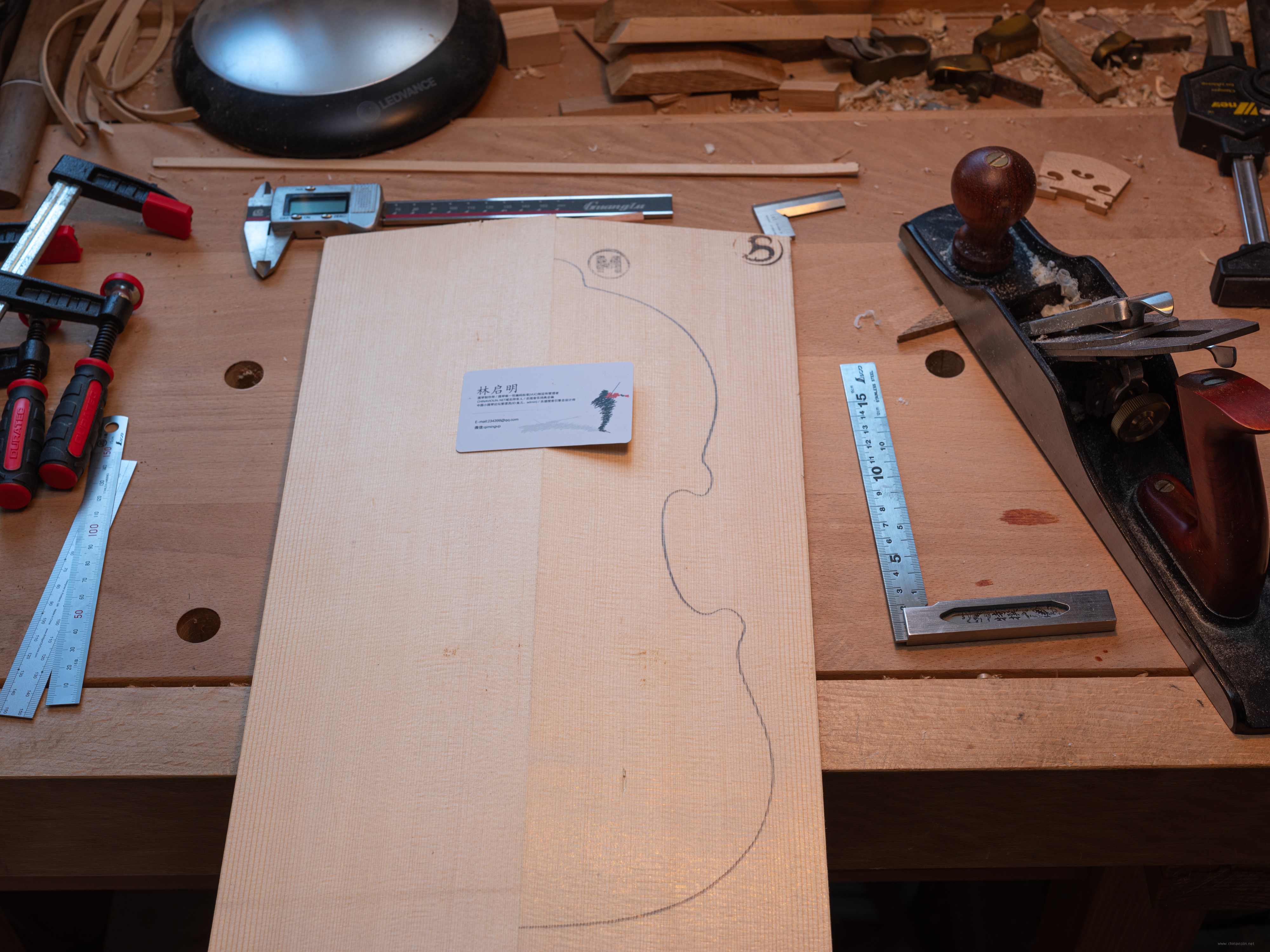

 楼主| 发表于 2022-11-8 11:01:21 | 显示全部楼层

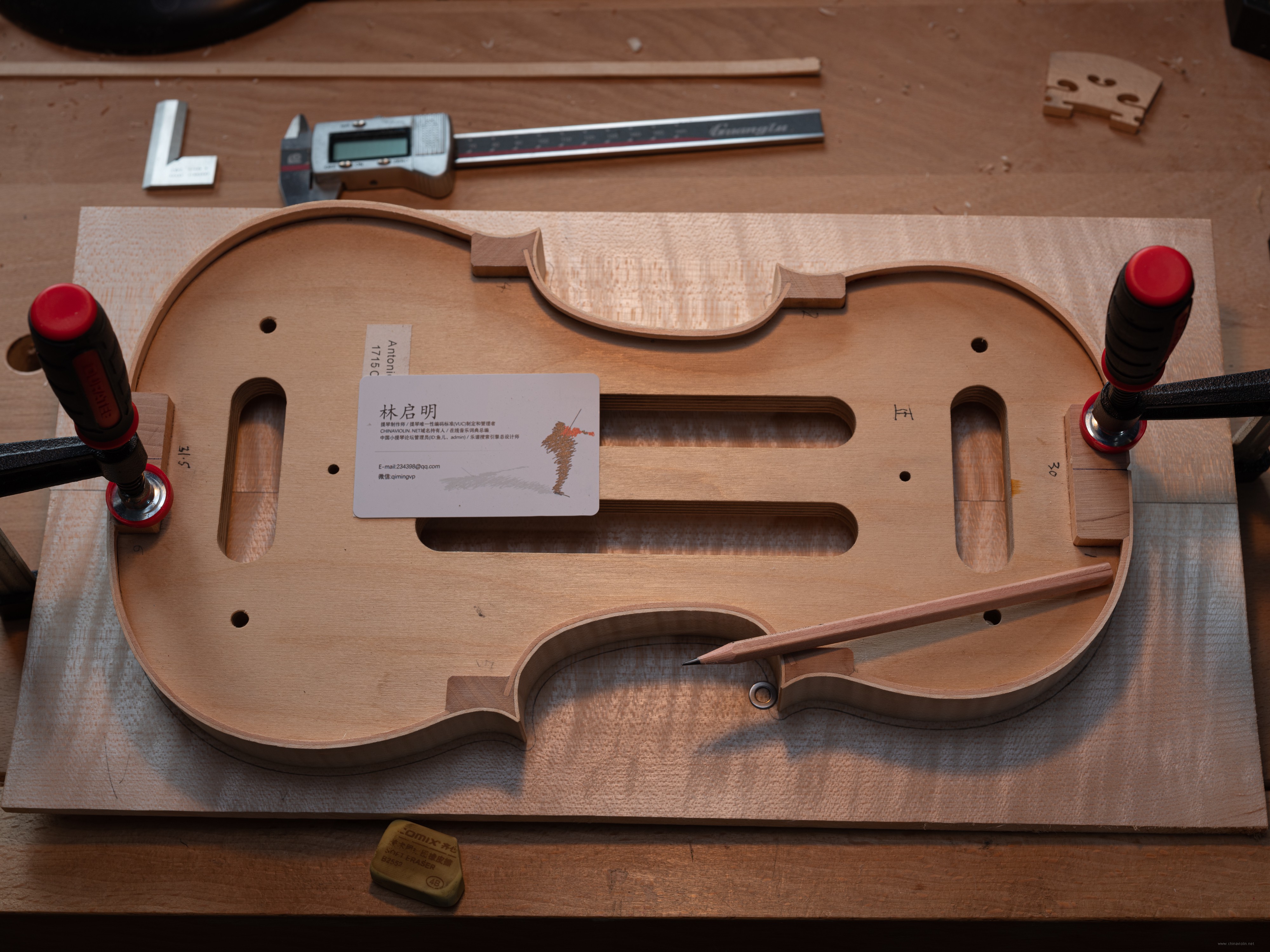

温湿度:23,72%
确定边框线。
标记定位钉。
钻孔。
定位钉就位。

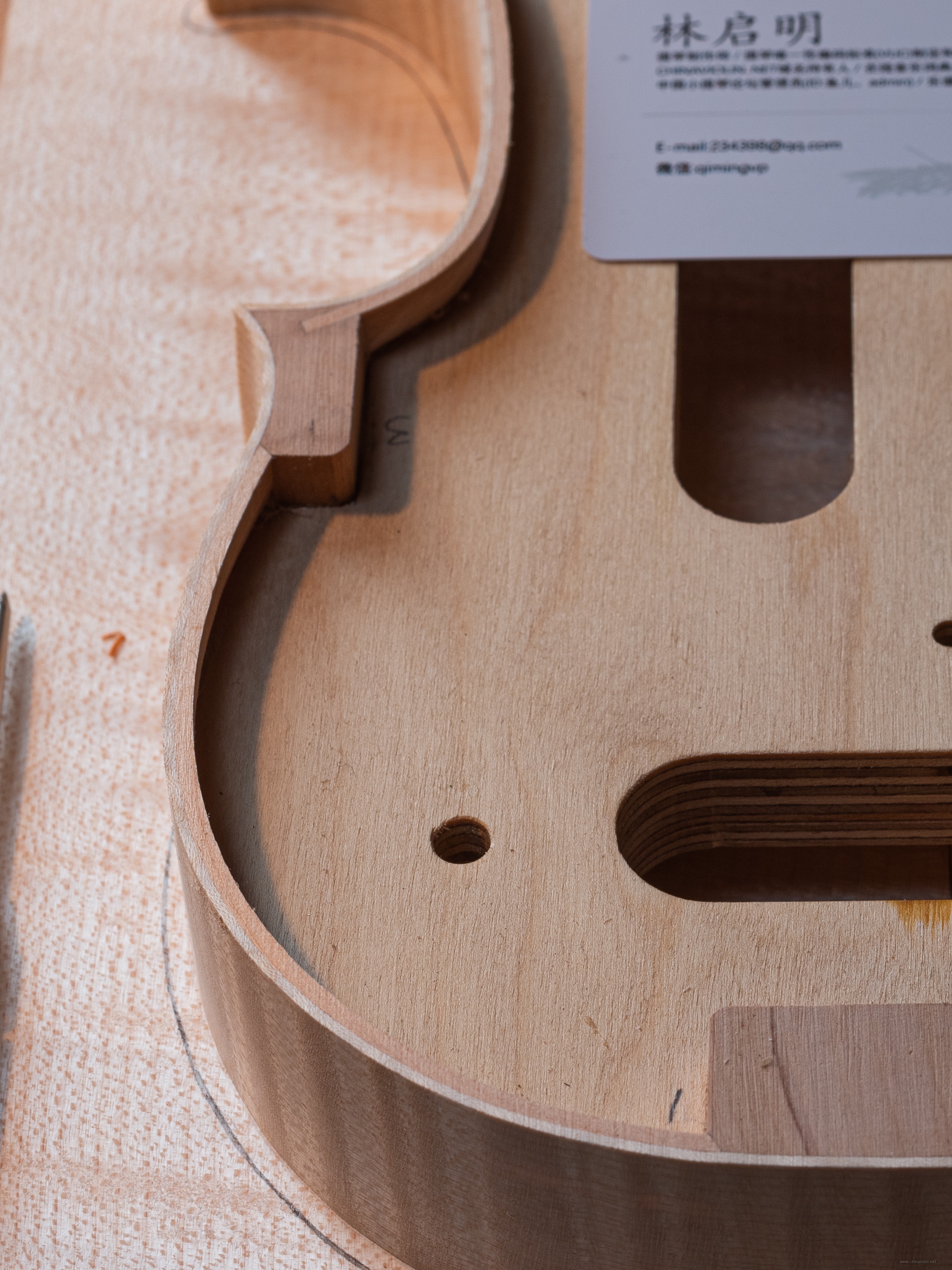

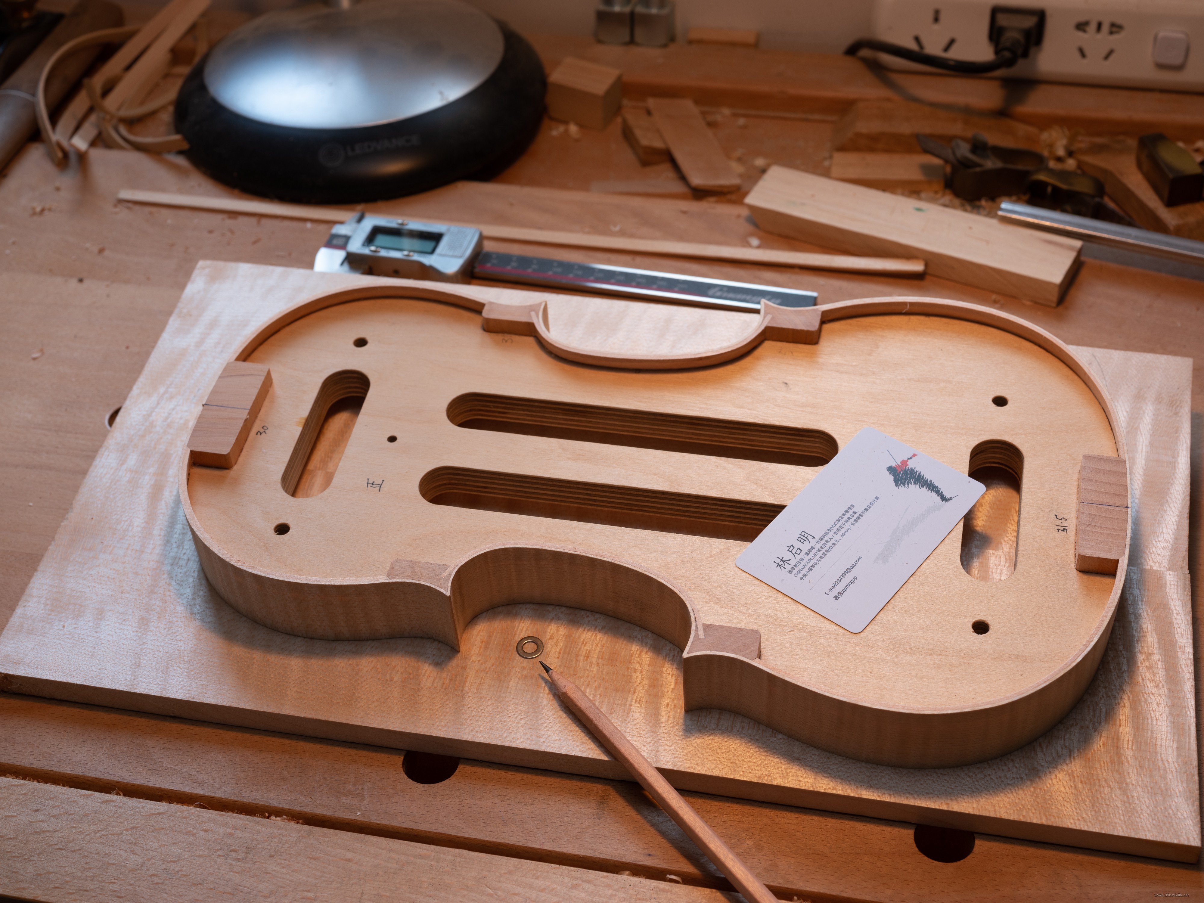

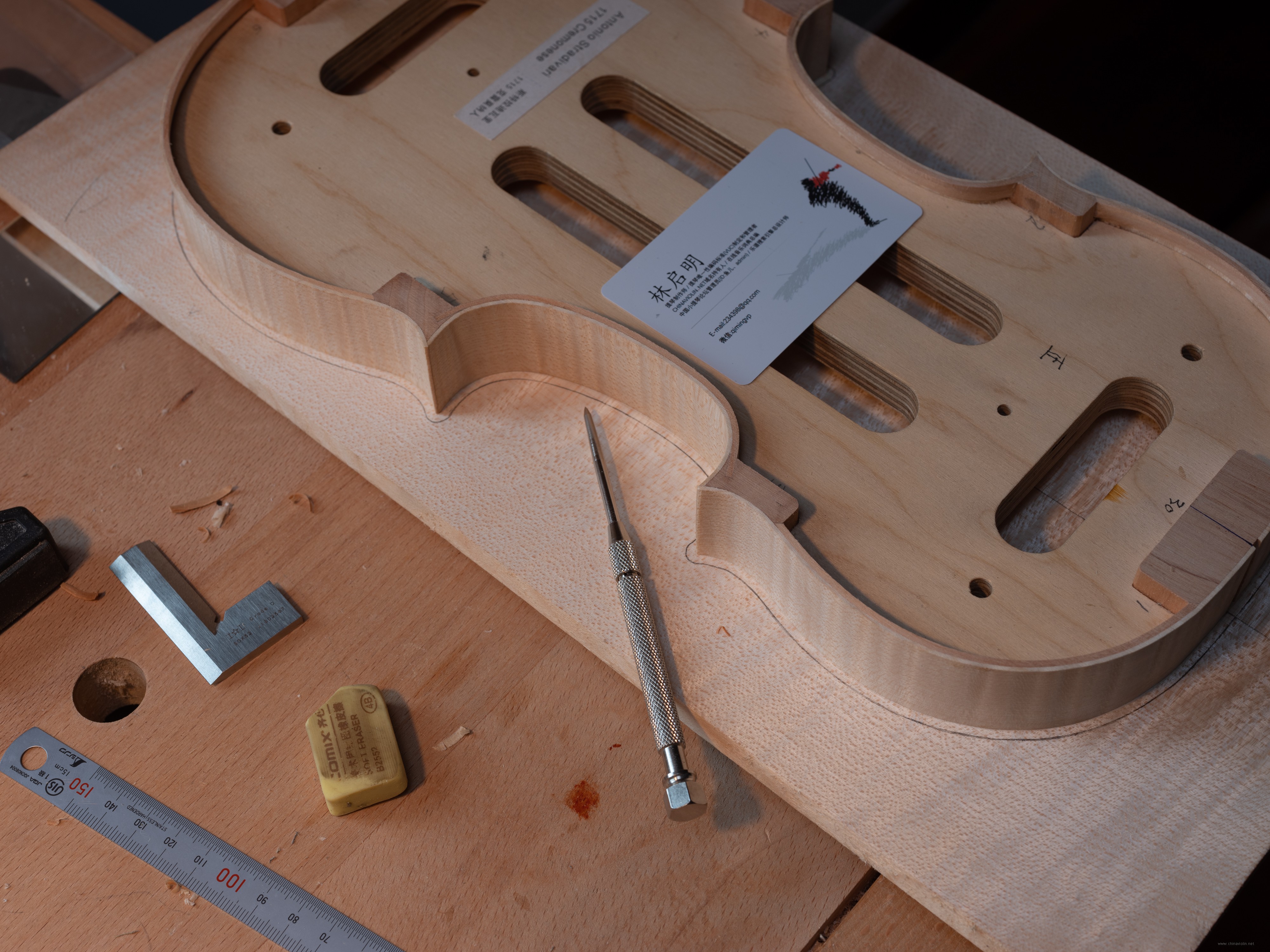

 楼主| 发表于 2022-11-8 15:27:44 | 显示全部楼层
温湿度:25,73%
划合琴参考线
标记肩钮。

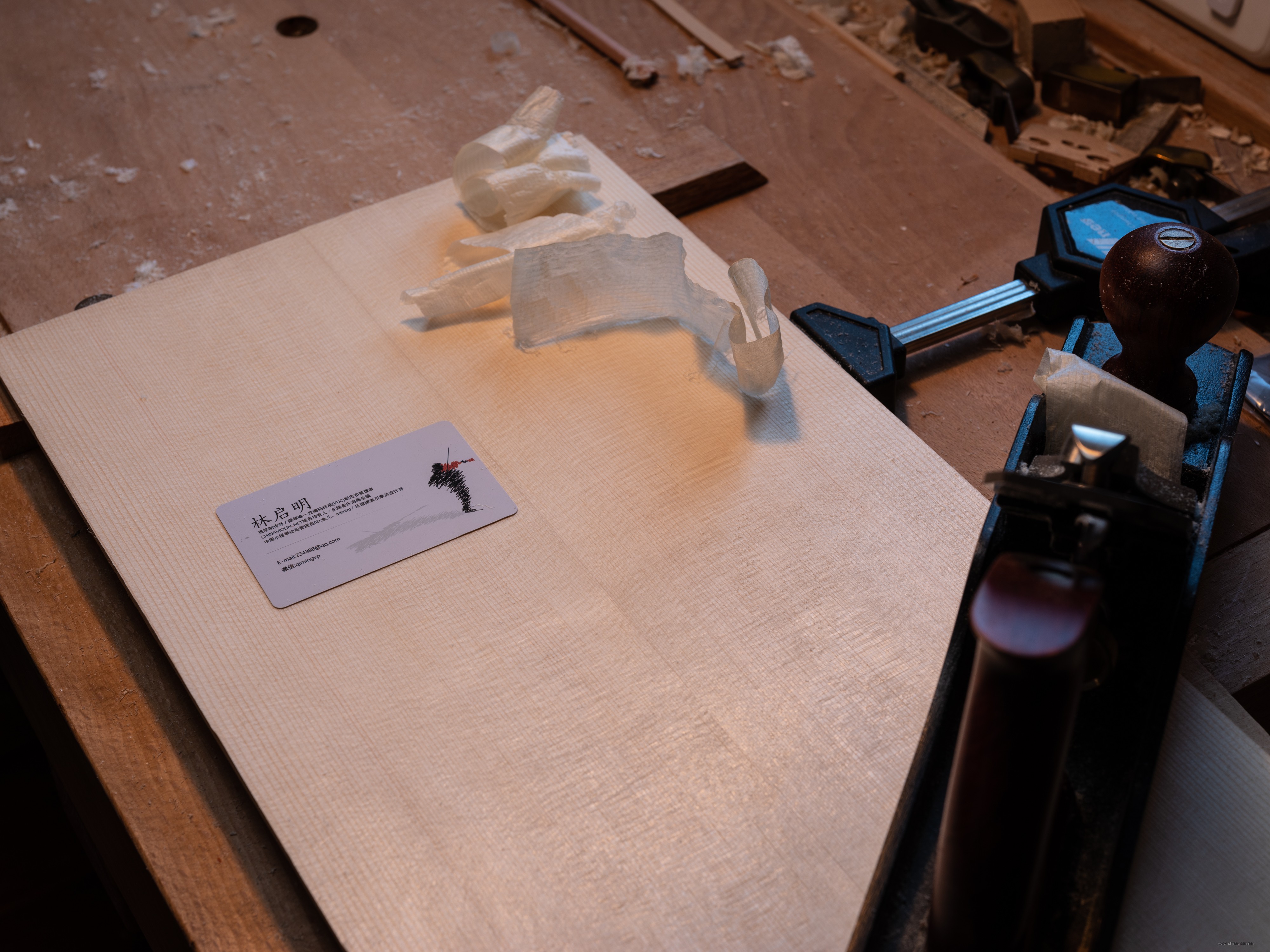

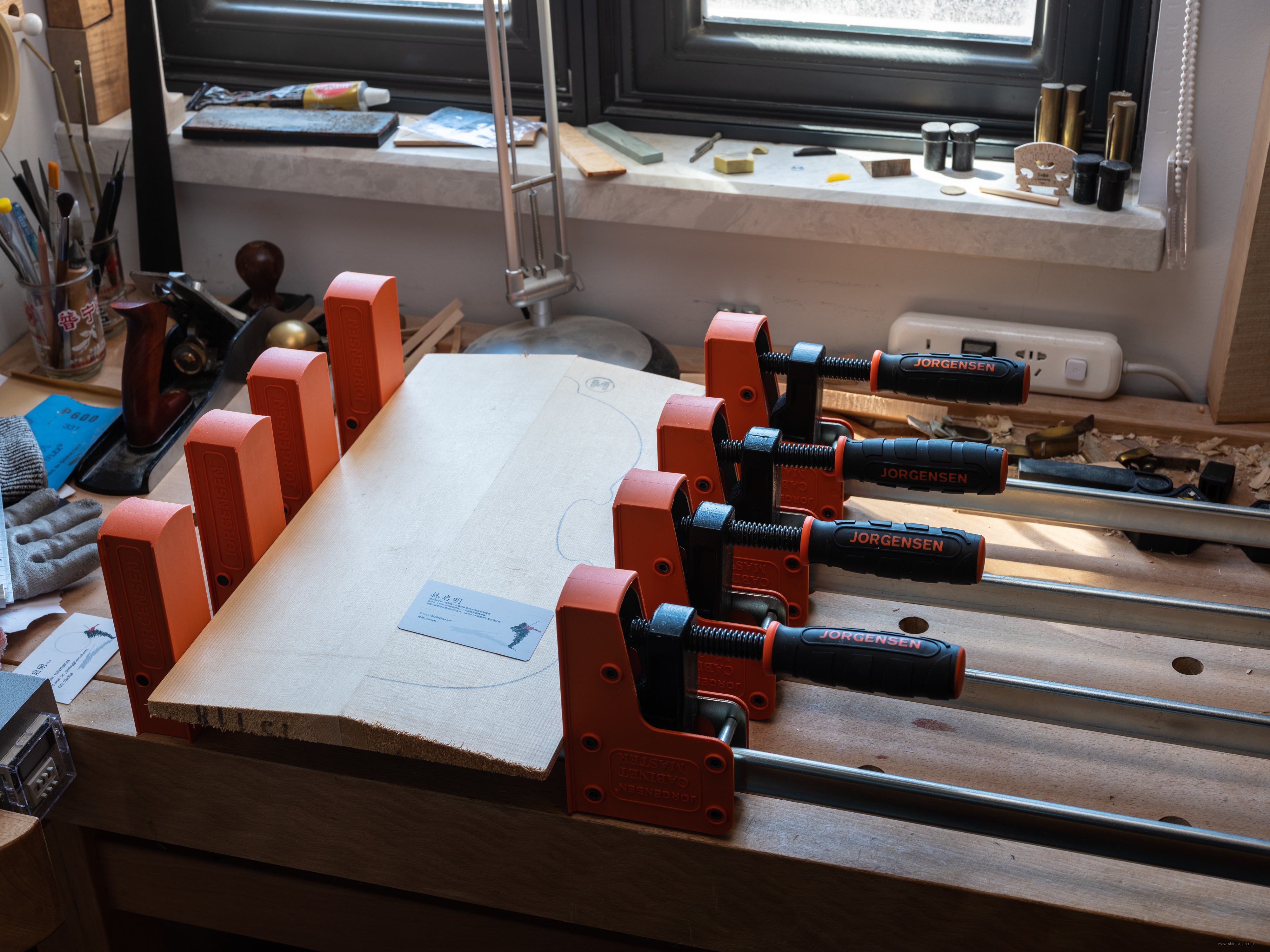

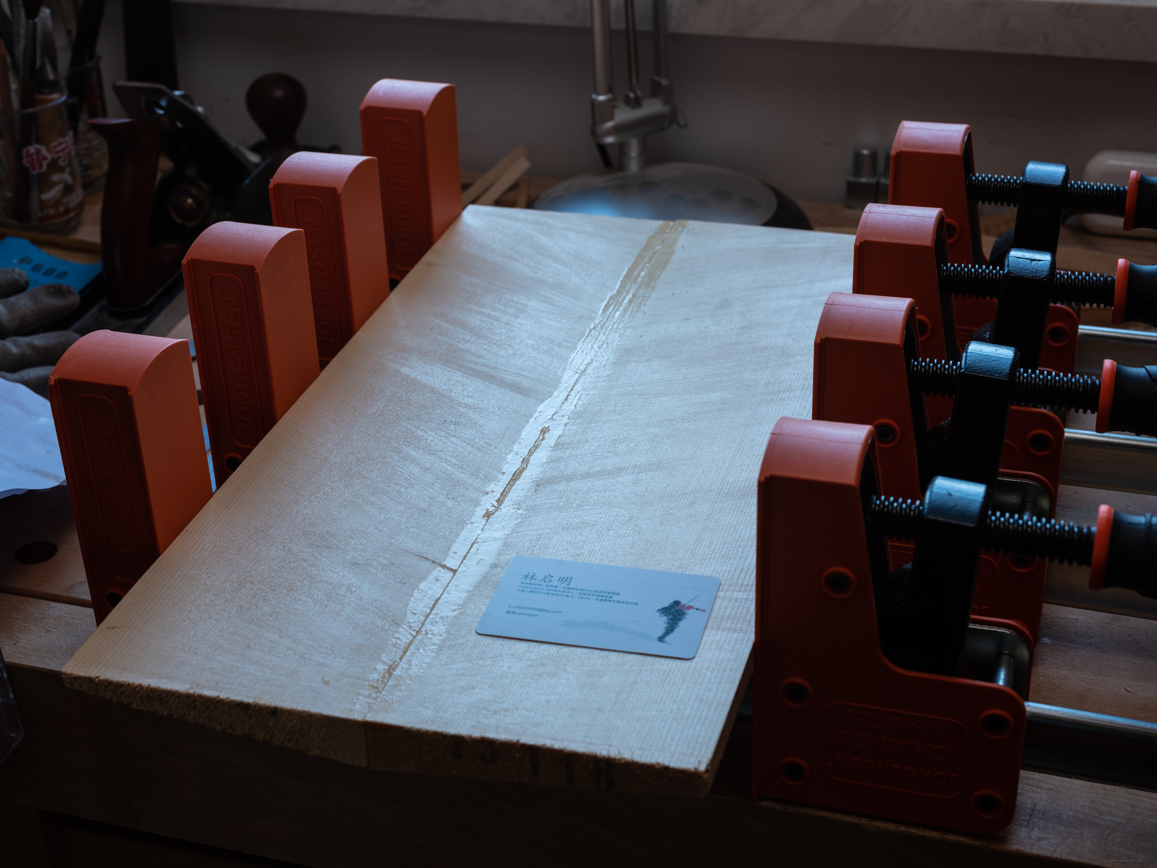

 楼主| 发表于 2022-11-9 15:50:59 | 显示全部楼层
温湿度:25,74%
面板合板。

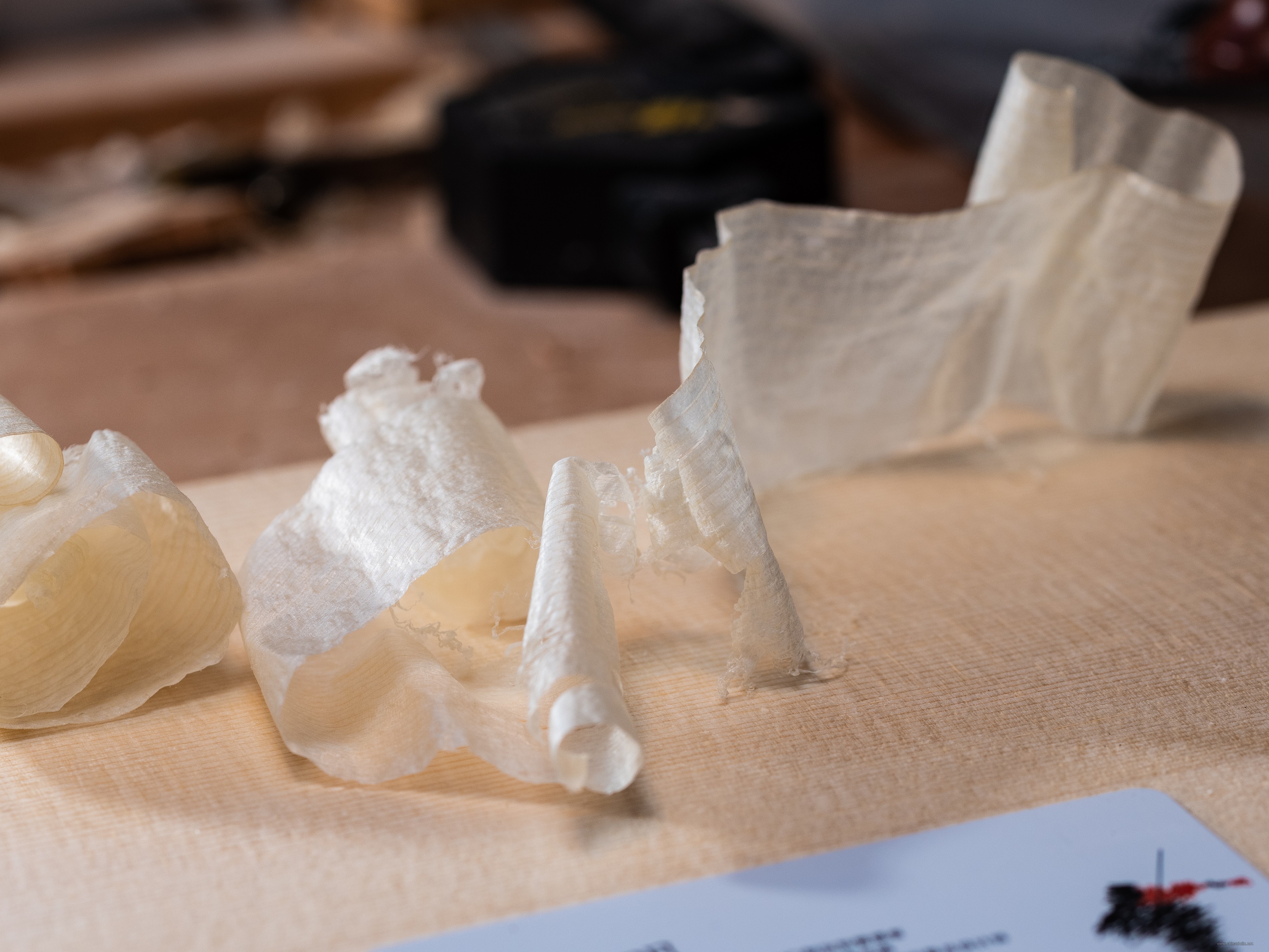

 楼主| 发表于 2022-11-10 14:47:31 | 显示全部楼层
温湿度:26,75%
处理面板。

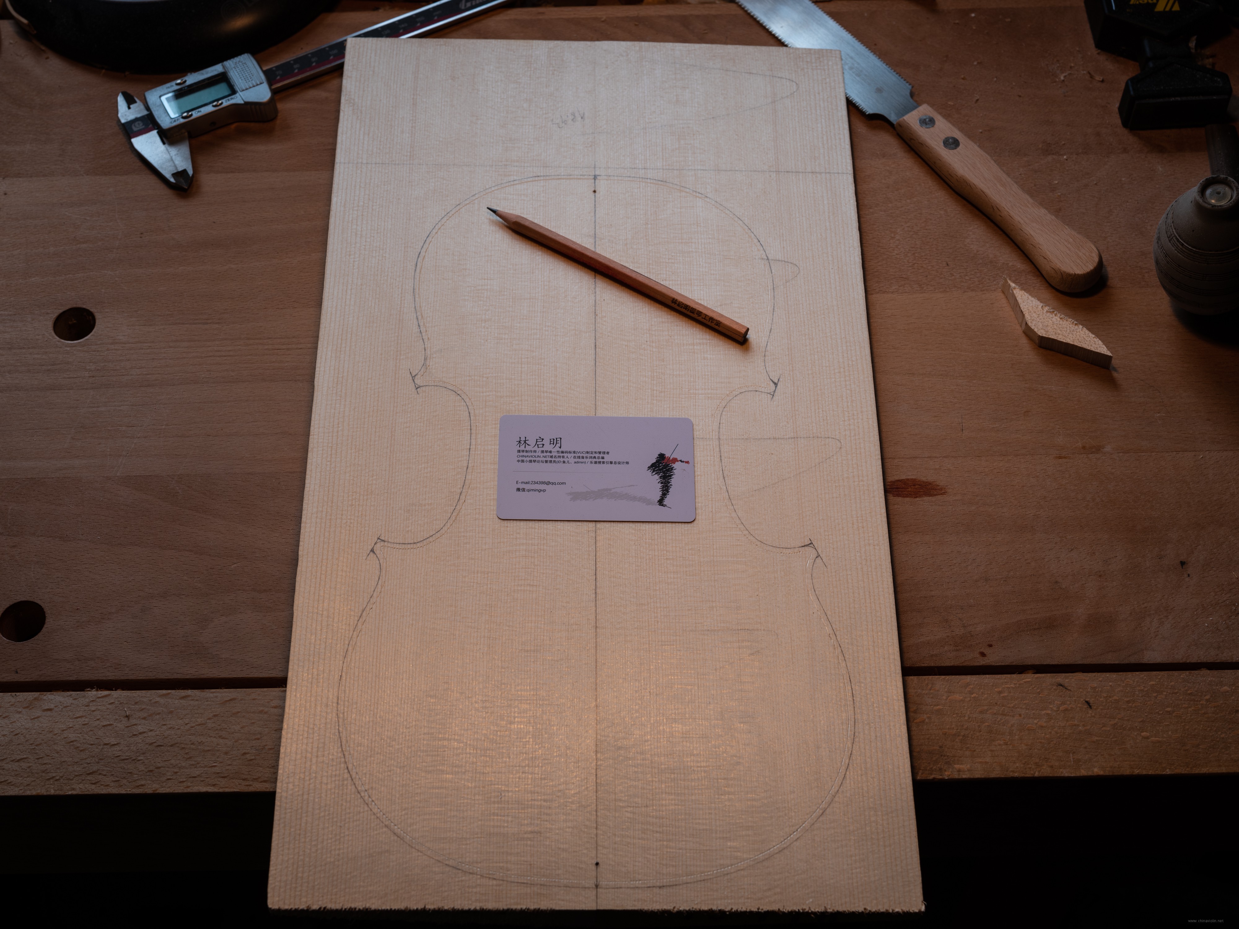

 楼主| 发表于 2022-11-22 11:13:59 | 显示全部楼层
温湿度:25,75%
面板划线。
 楼主| 发表于 2022-11-23 12:45:35 | 显示全部楼层
温湿度:25,66%
琴角。
 楼主| 发表于 2022-11-24 10:43:44 | 显示全部楼层

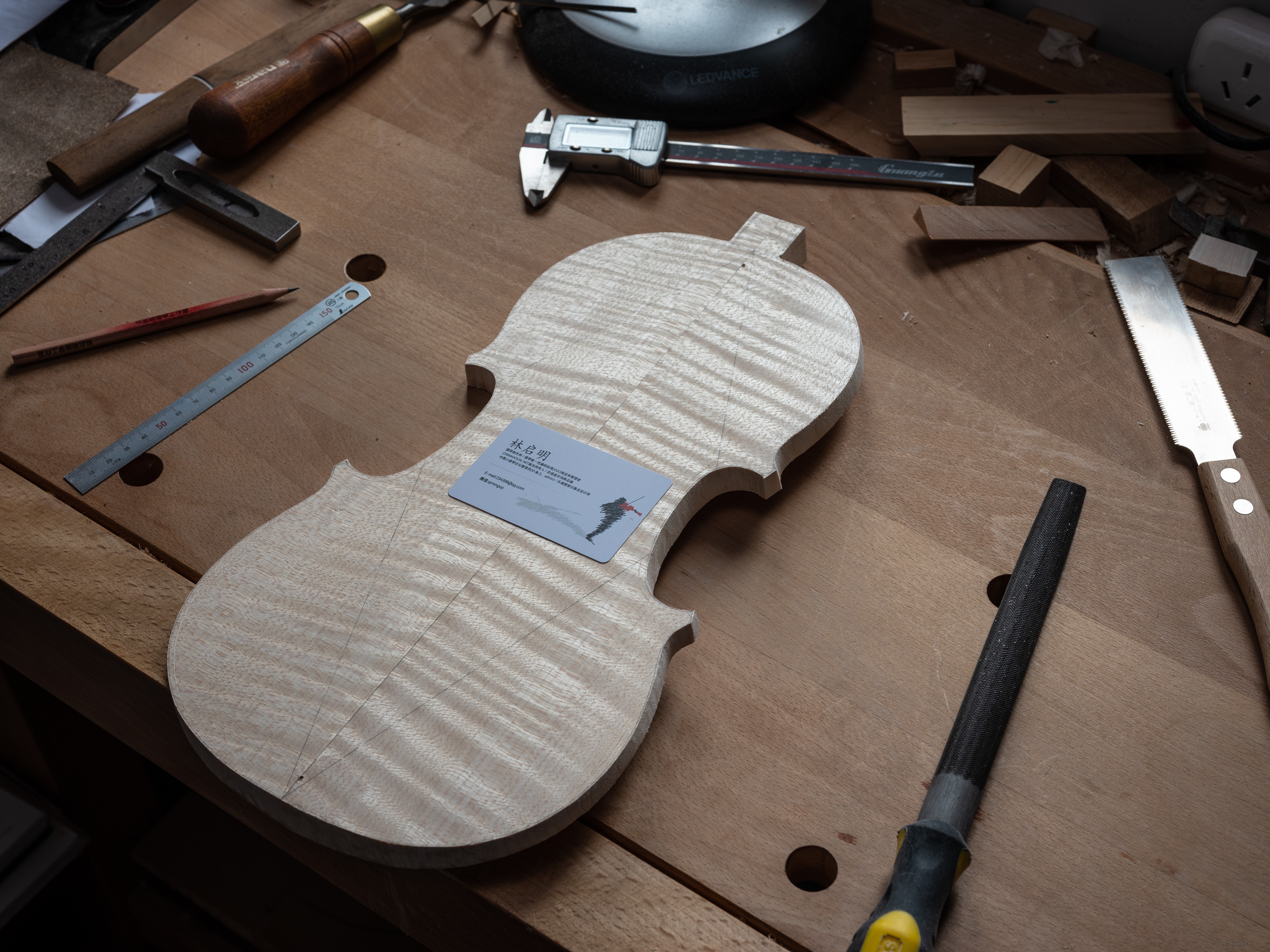

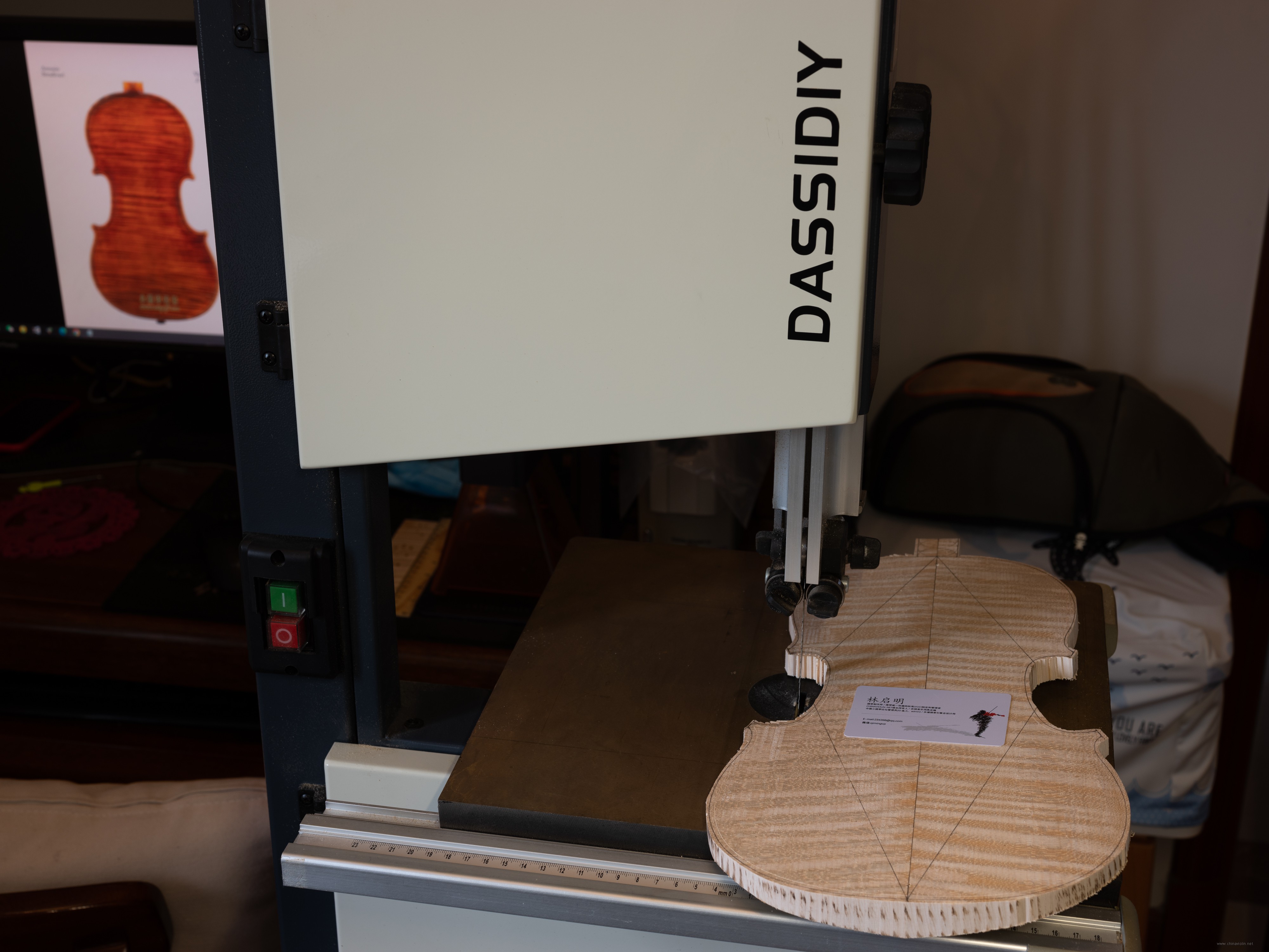

温湿度:25,73%
锯切背板轮廓。
用锉刀初步打磨。

 楼主| 发表于 2022-11-25 13:42:27 | 显示全部楼层
温湿度:25,77%
面板。
