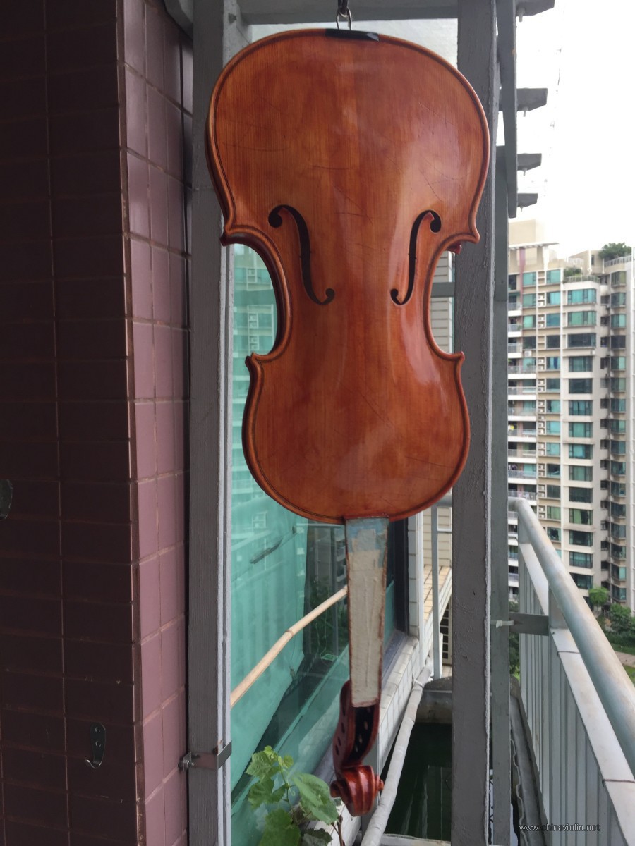

[维修保养] 第一次整个过程自己动手,给一把白胚小提琴刷油漆。

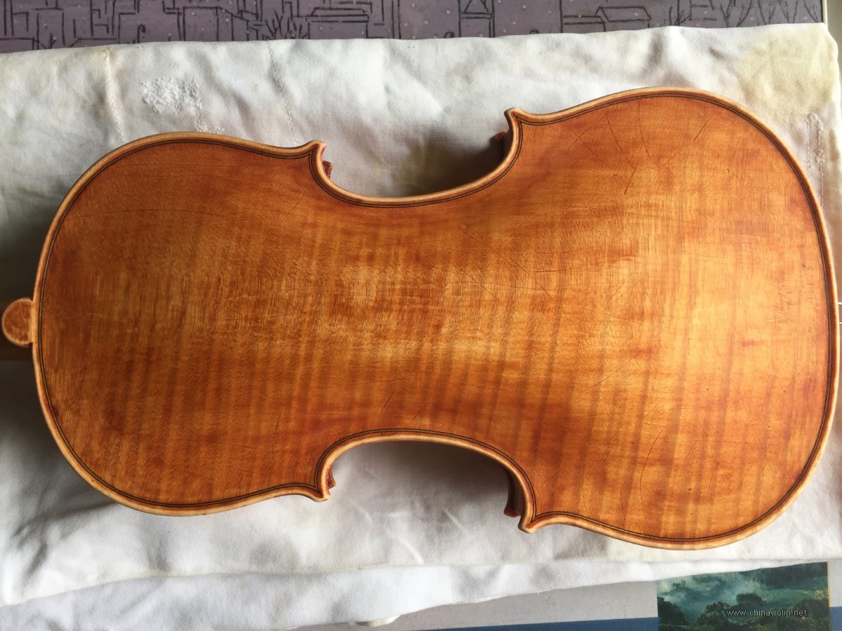

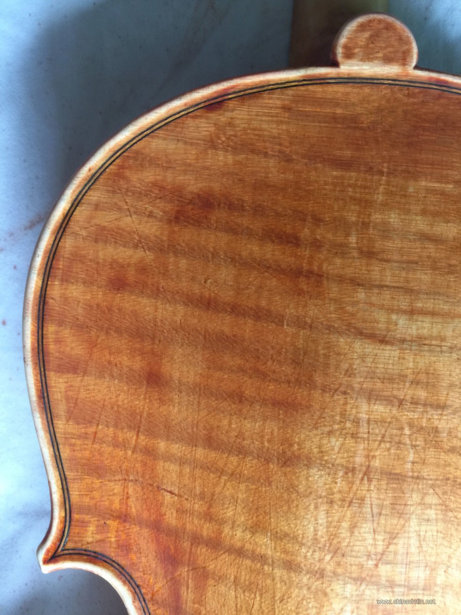

发表于 2021-5-7 19:36:32 | 显示全部楼层
xqm 发表于 2021-5-7 19:26
谢谢春华之语老师您的建议 不过,开弓没有回头箭。至于色漆效果不好之处,我会通过用打磨的办法来 ...

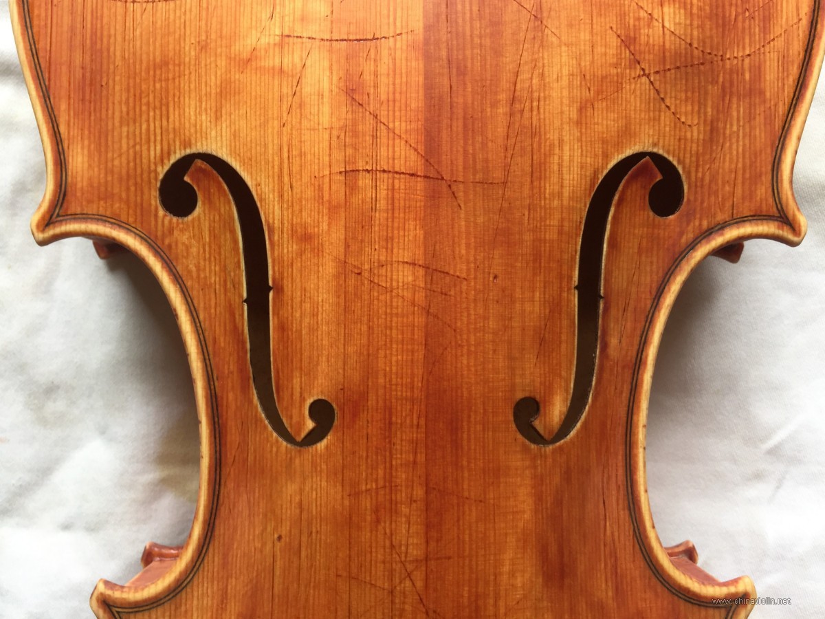

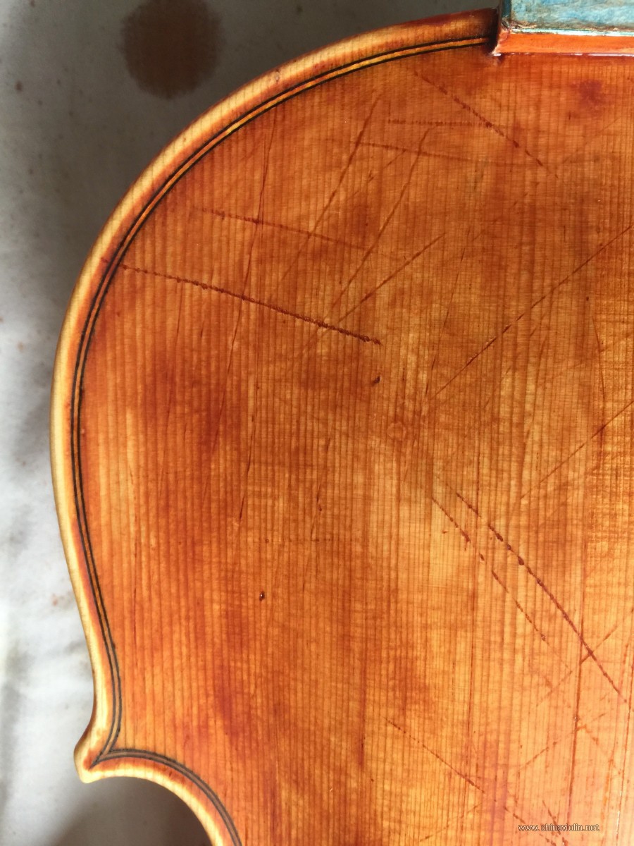

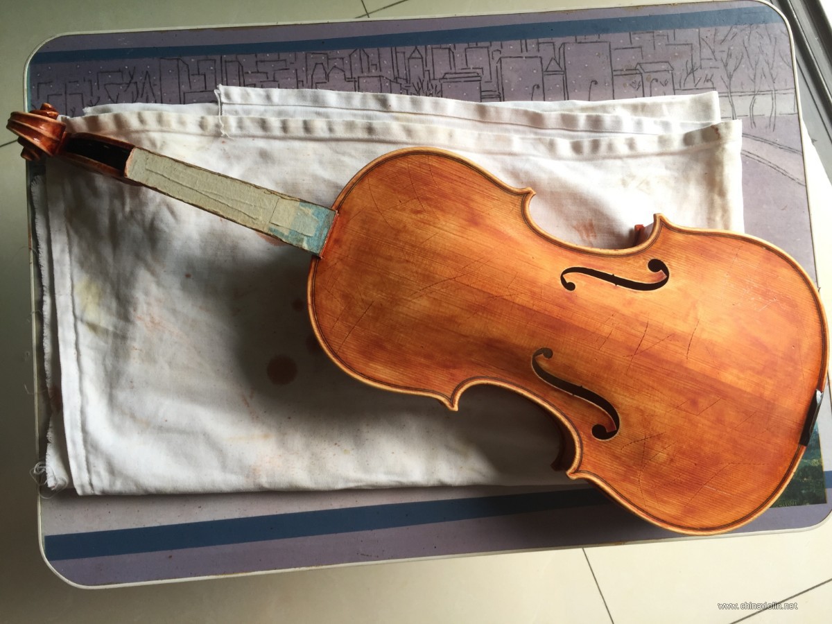

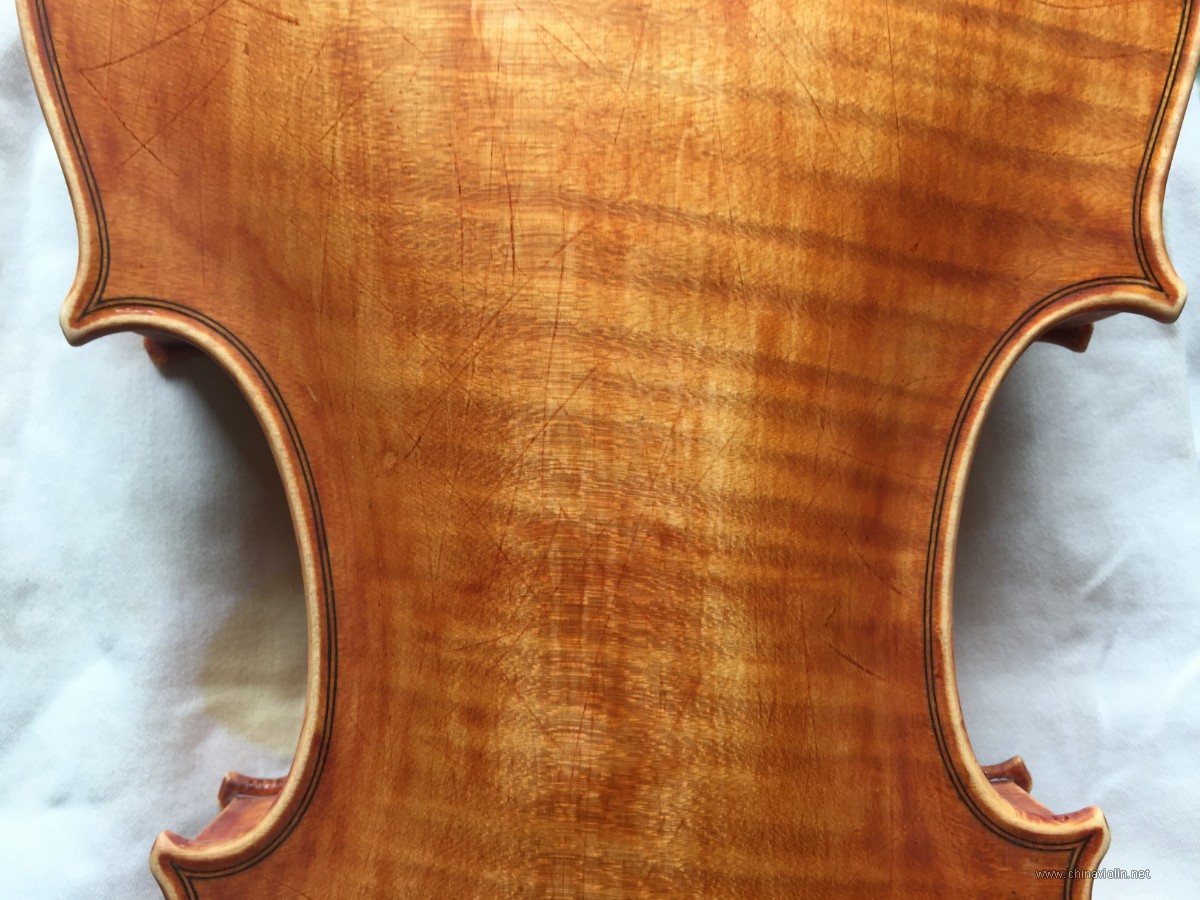

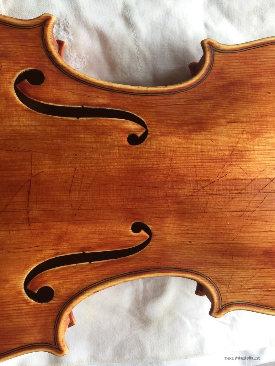

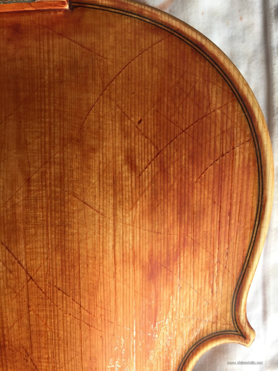

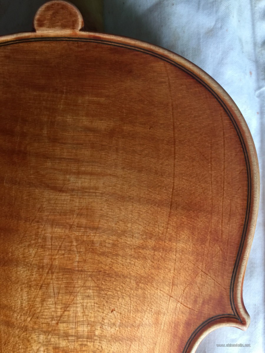

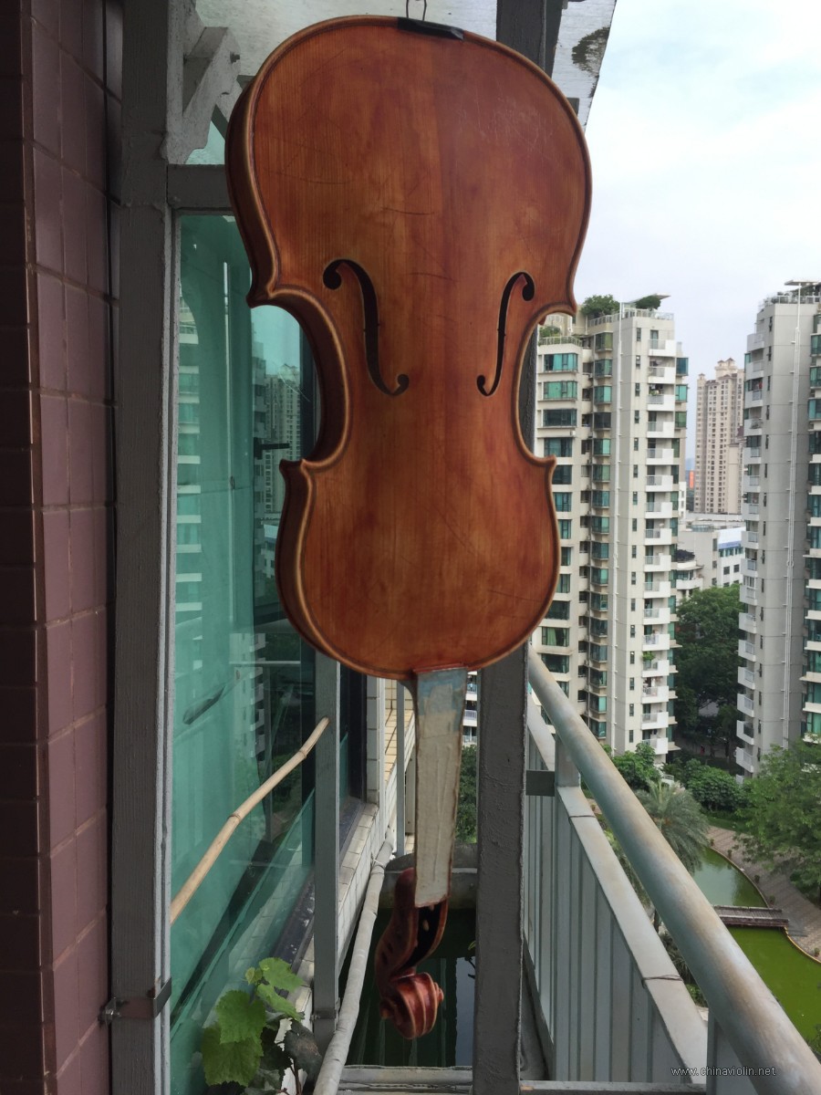

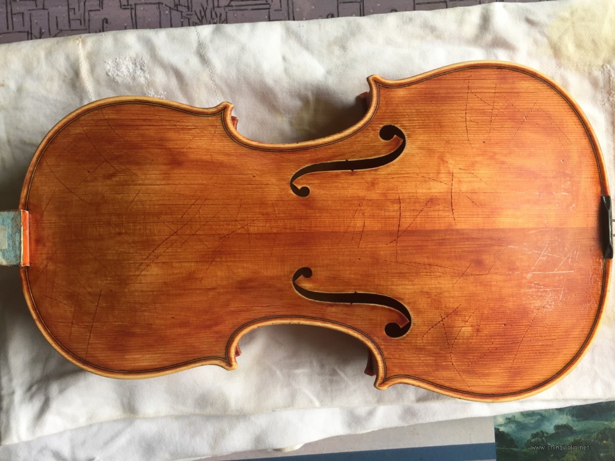

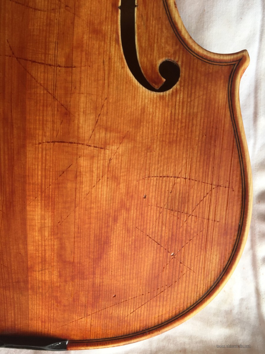

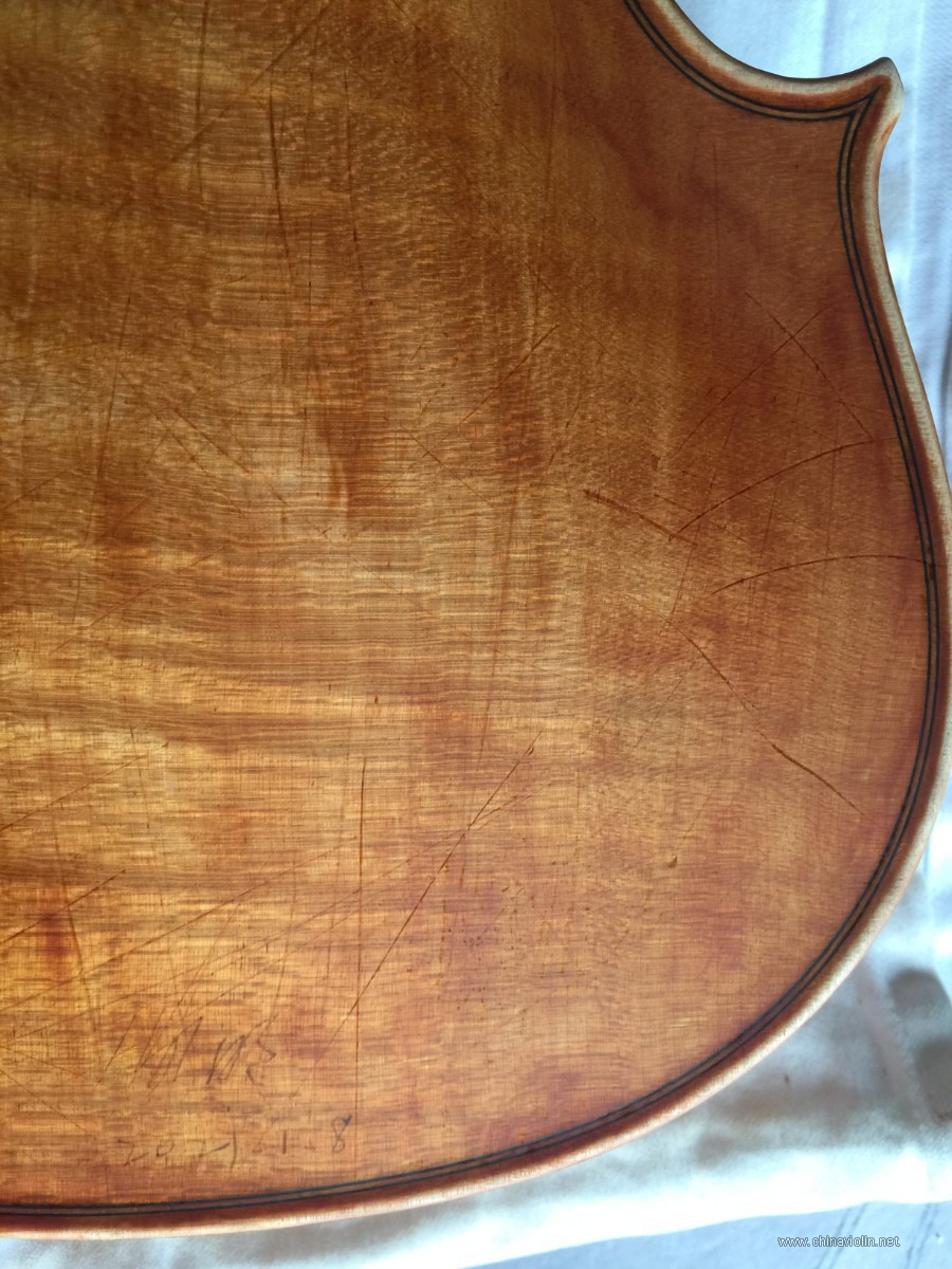

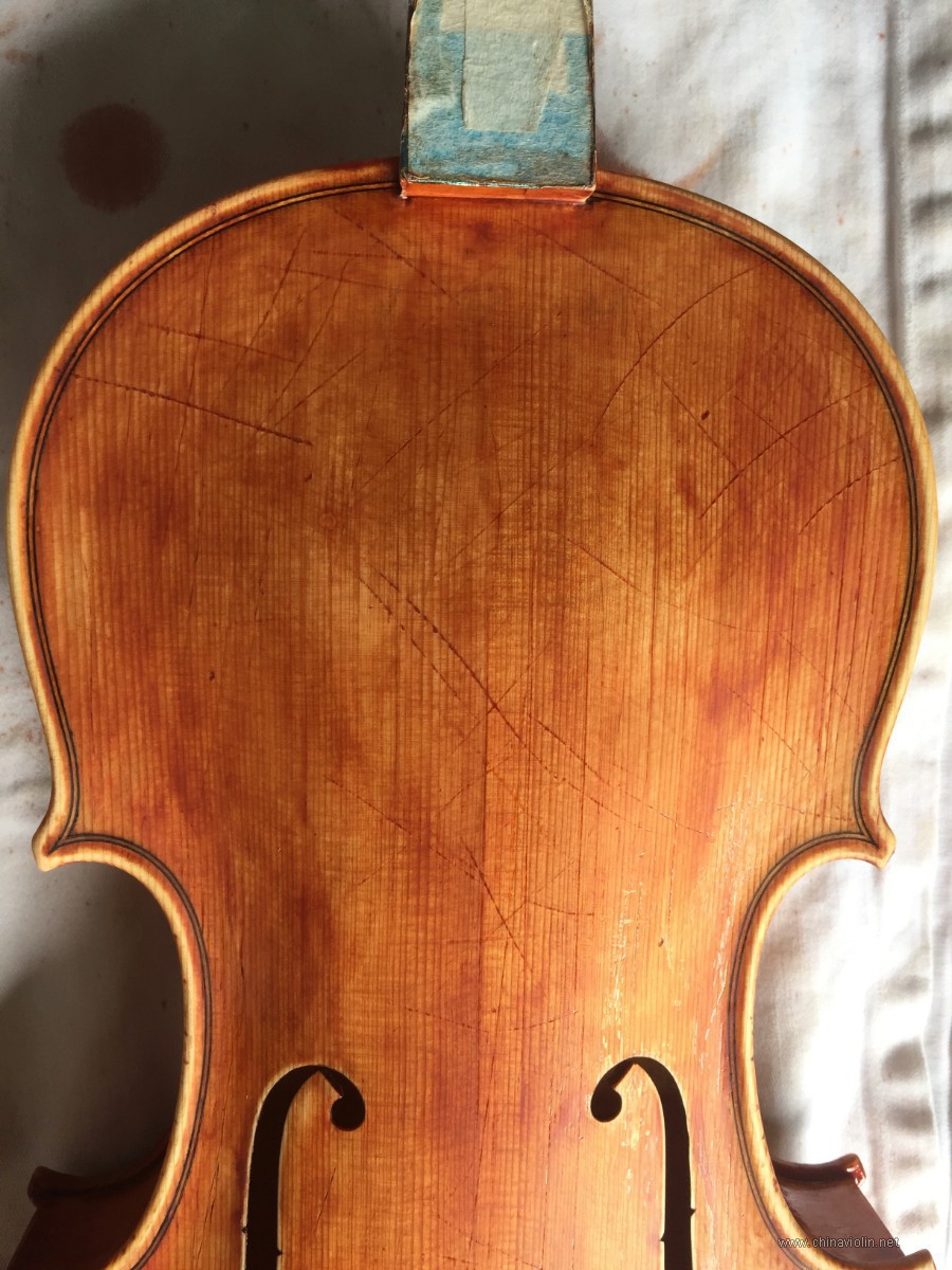

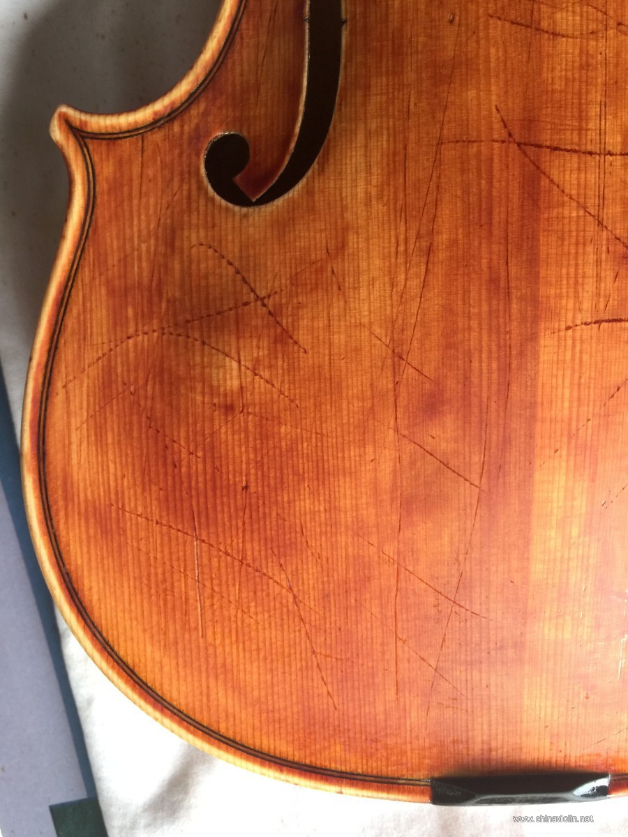

看上去怎么出现有好的划痕,划断了好多难的顺花纹,会影响音色的。你这样打磨不可取,会伤了琴板面尤其面板顺直花纹的。且打磨中用到的水不及时擦干,很容易渗入琴板内很难干的。但是松节油就很容易挥发,不能伤到木材料。松节油脱漆时只要及时擦干侧板接缝(以免脱胶)就可以了。另一方面,松节油脱过的琴恰恰可能加速琴板树脂的分解和挥发。
做旧不是这样做吧?  详情 回复 发表于 2022-7-27 18:30
xqm
春华之语老师您看得很仔细哟。。。[/backcolor]我那是在走仿古路线。也就是说,我在刻意做旧。之前用金属和石块划的或者点击的。也可以去掉木材的一些应力不匀?所谓金克木。打磨,我选用都是400-2000目的较细  详情 回复 发表于 2021-5-7 20:24
 楼主| 发表于 2021-5-7 20:24:04 | 显示全部楼层
春华之语 发表于 2021-5-7 19:36
看上去怎么出现有好的划痕,划断了好多难的顺花纹,会影响音色的。你这样打磨不可取,会伤了琴板面尤其面 ...

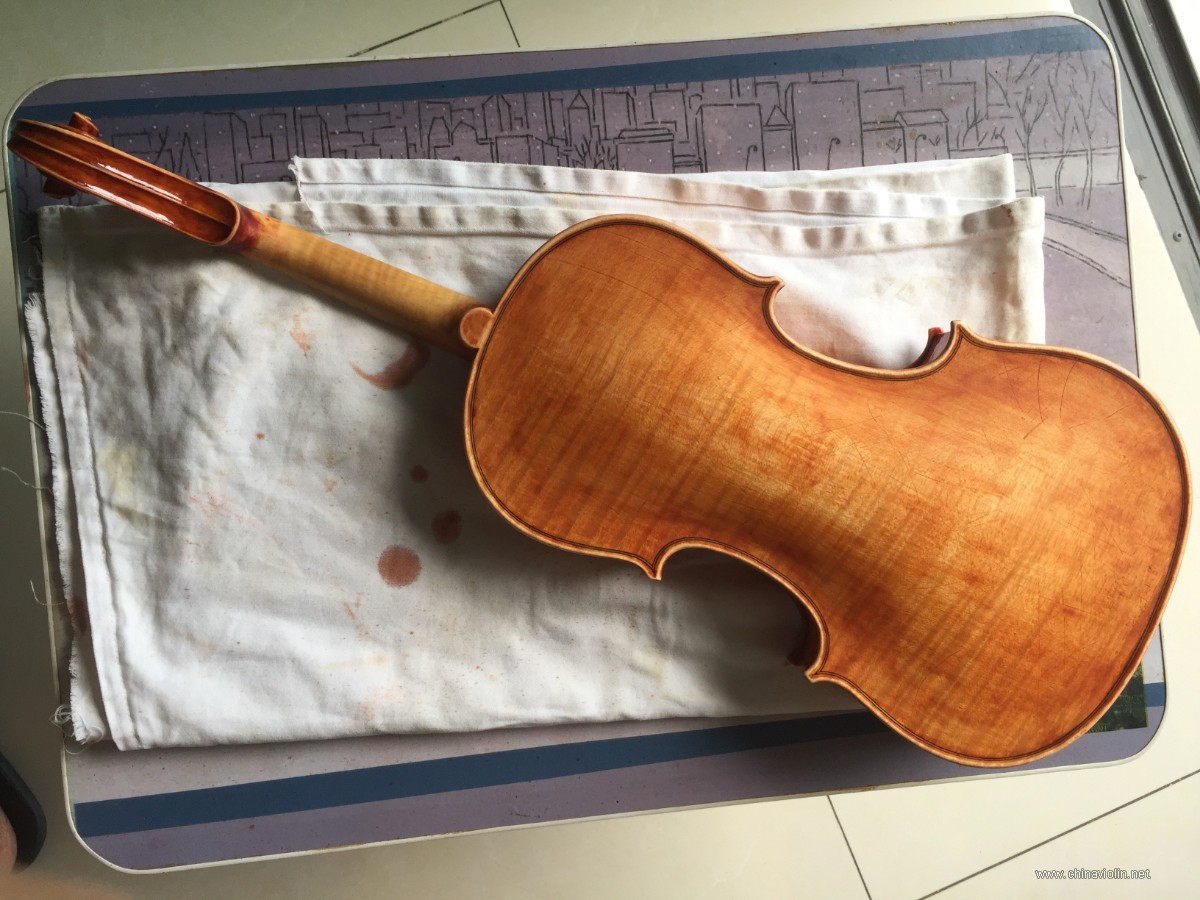

春华之语老师您看得很仔细哟。。。其实,我那是在走仿古路线。也就是说,我在刻意做旧。之前用金属和石块划的或者点击的。也可以去掉木材的一些应力不匀?所谓金克木。打磨,我选用都是400-2000目的较细砂纸和海绵砂,加上小心打磨。。。应该不会对琴板木质和底漆造成实质性损伤。如果用松节油重新洗掉已经刷上的色漆,我倒是怕伤了之前刷的底漆及原合板的胶。对于我走仿古路线也没有什么必要
 楼主| 发表于 2021-5-7 20:32:14 | 显示全部楼层
对了,打磨,我一直是用的干磨法。只有最后的打磨,可能会用到湿磨法。如想用意大利牙膏打磨1遍(小孩做化妆品等代购,有的)

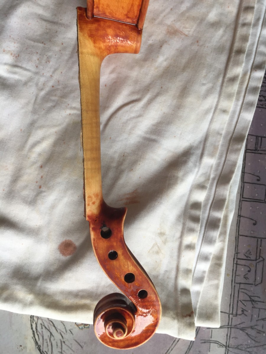

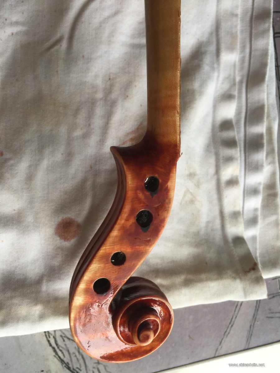

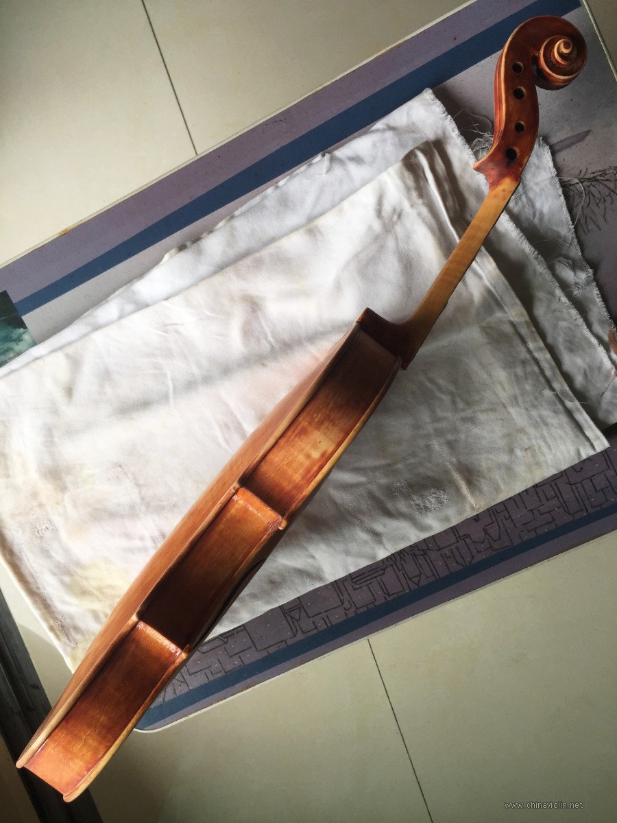

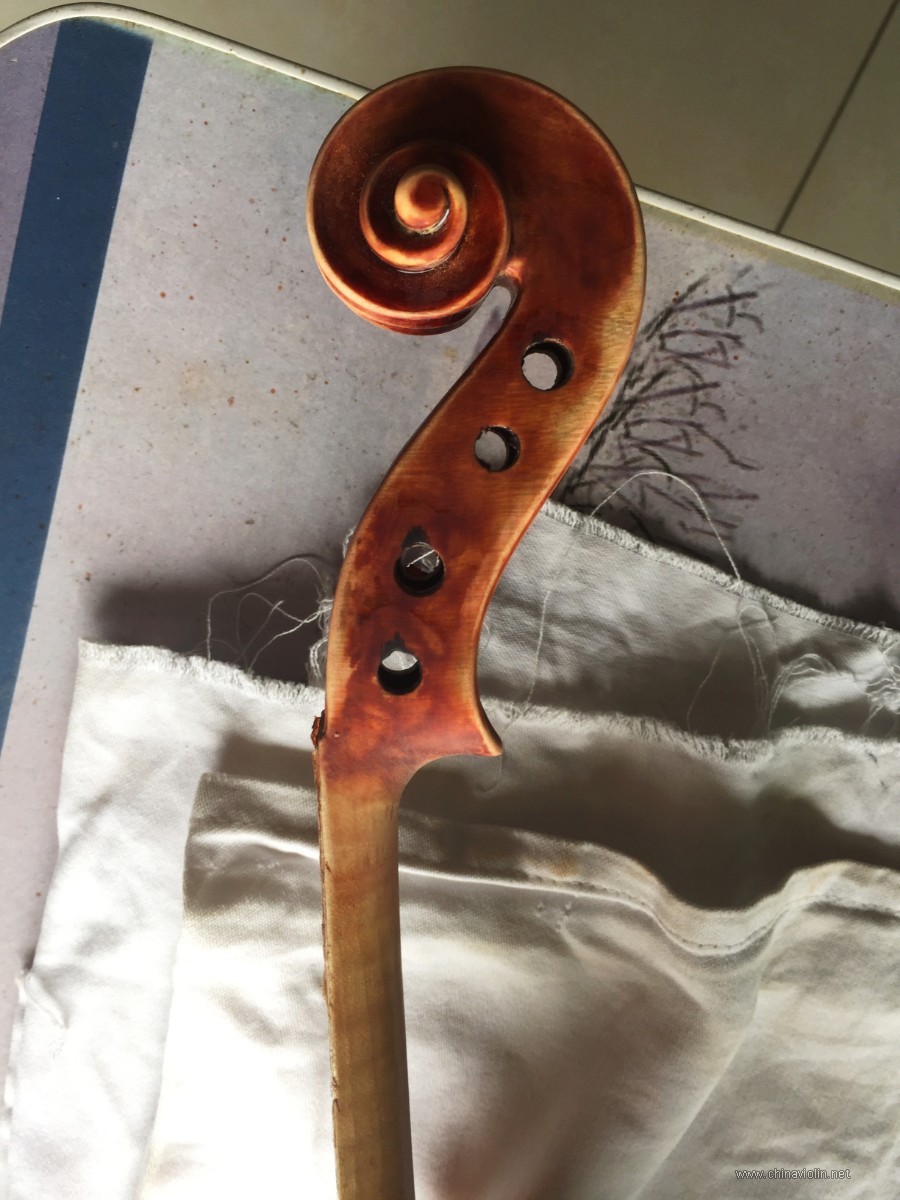

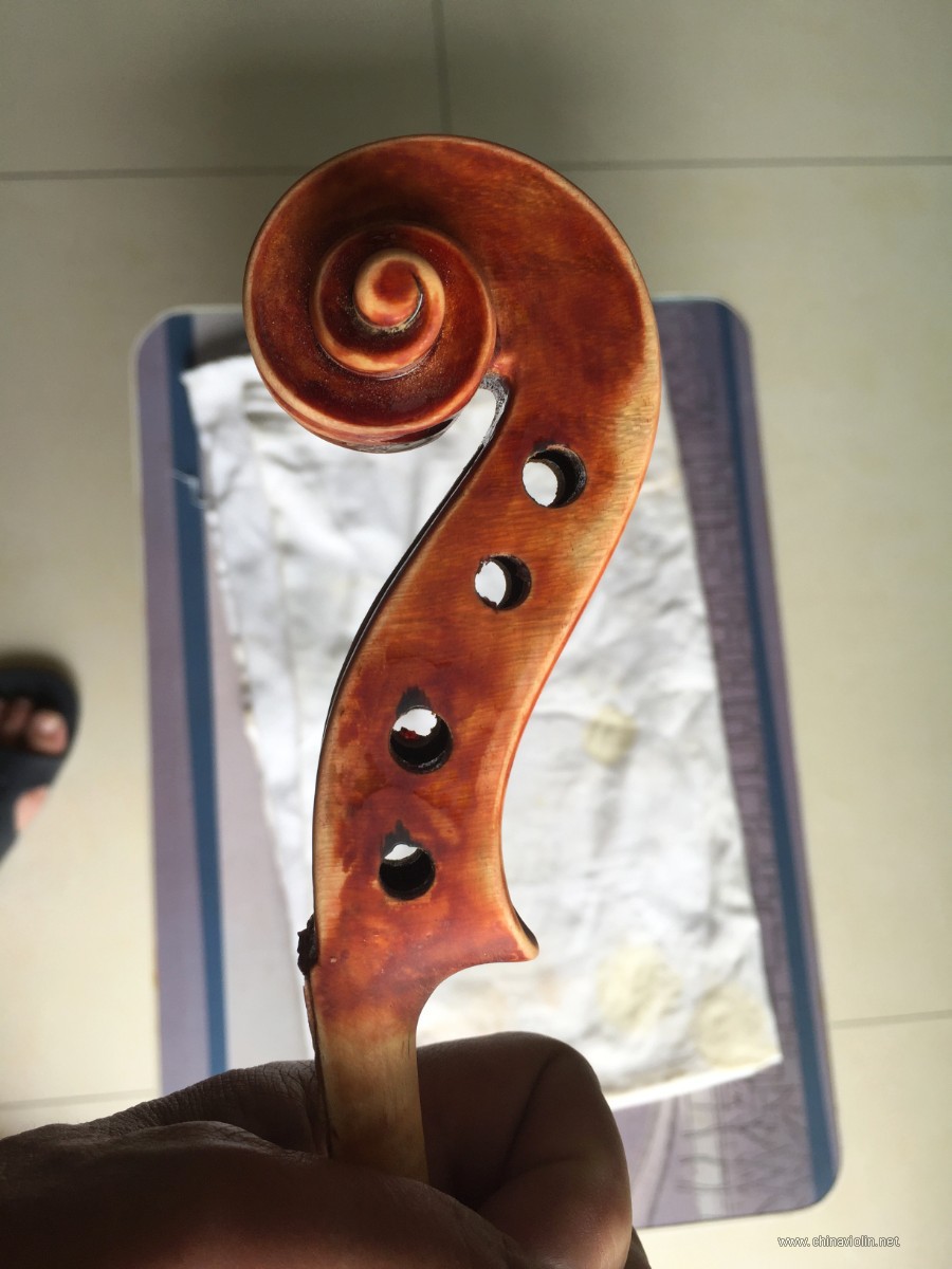

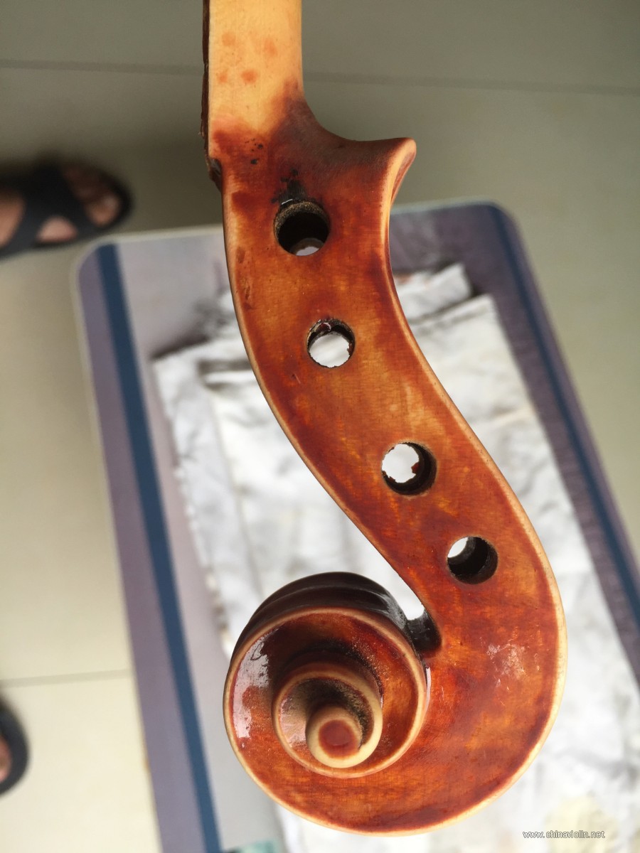

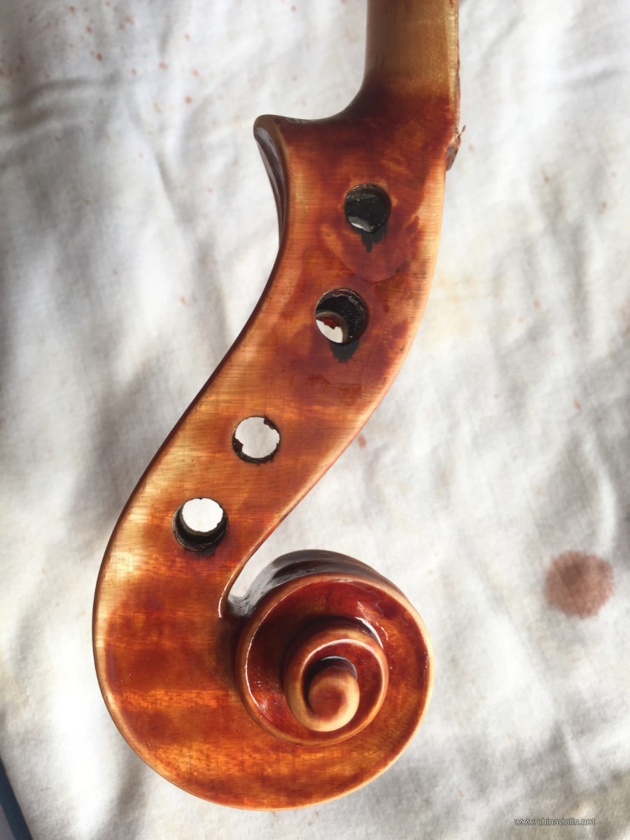

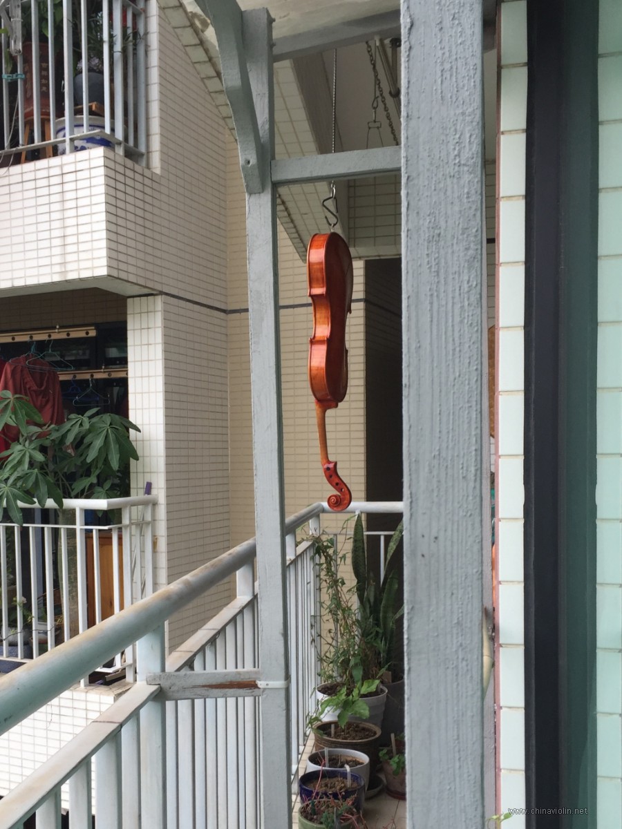

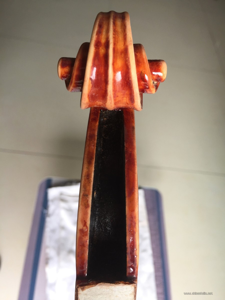

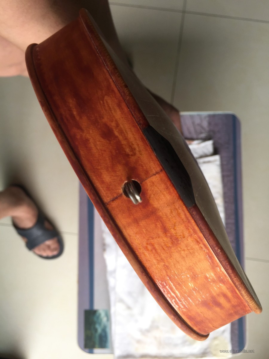

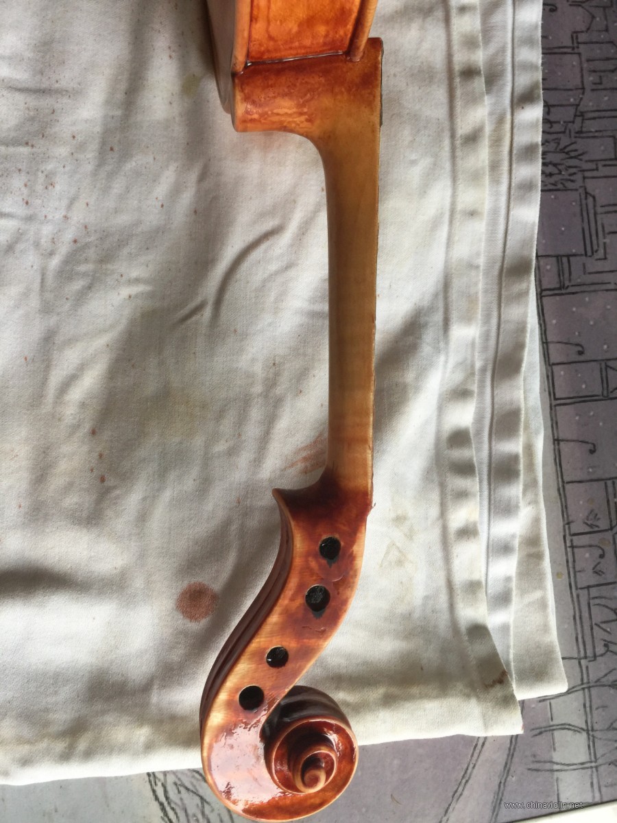

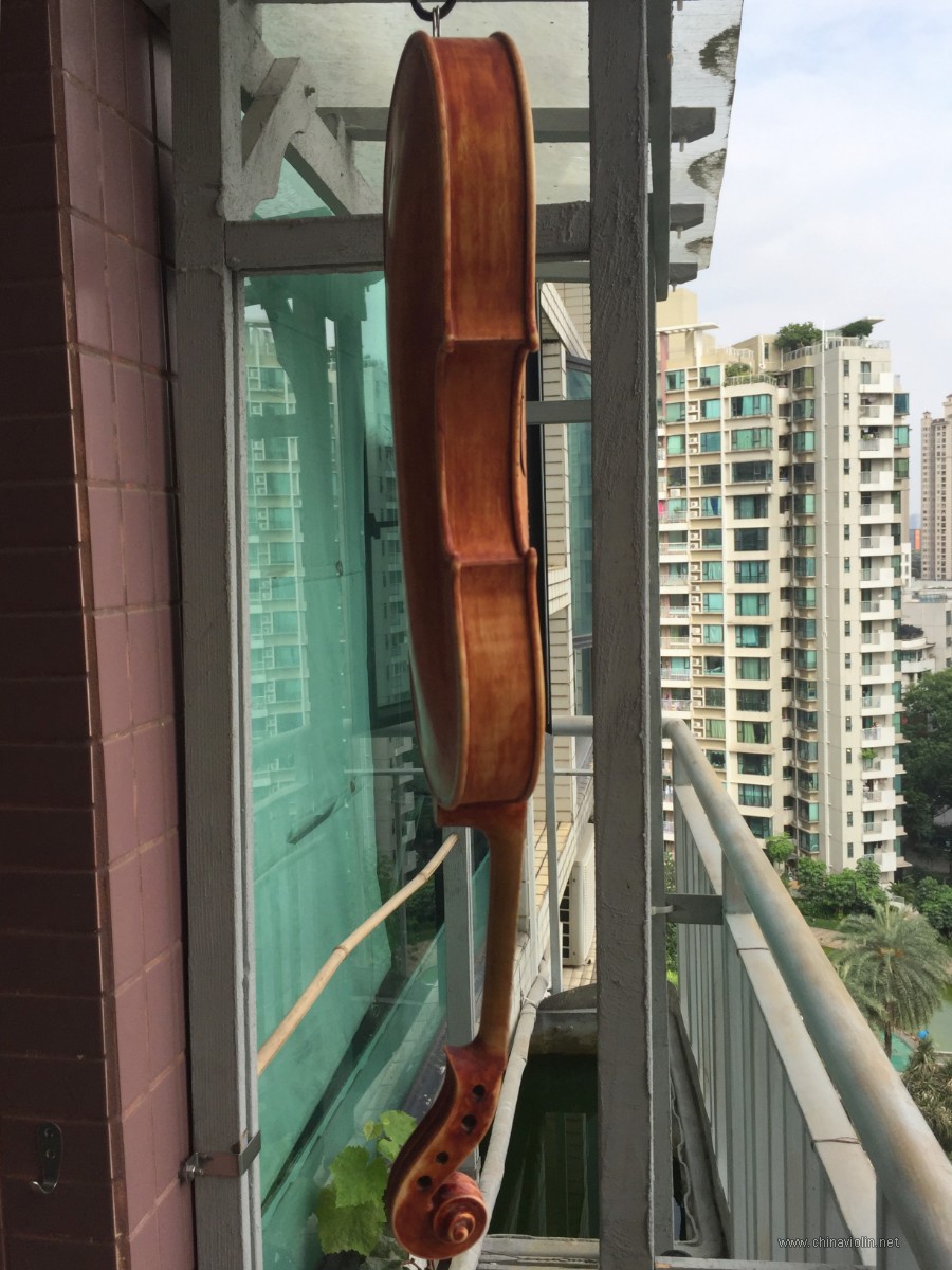

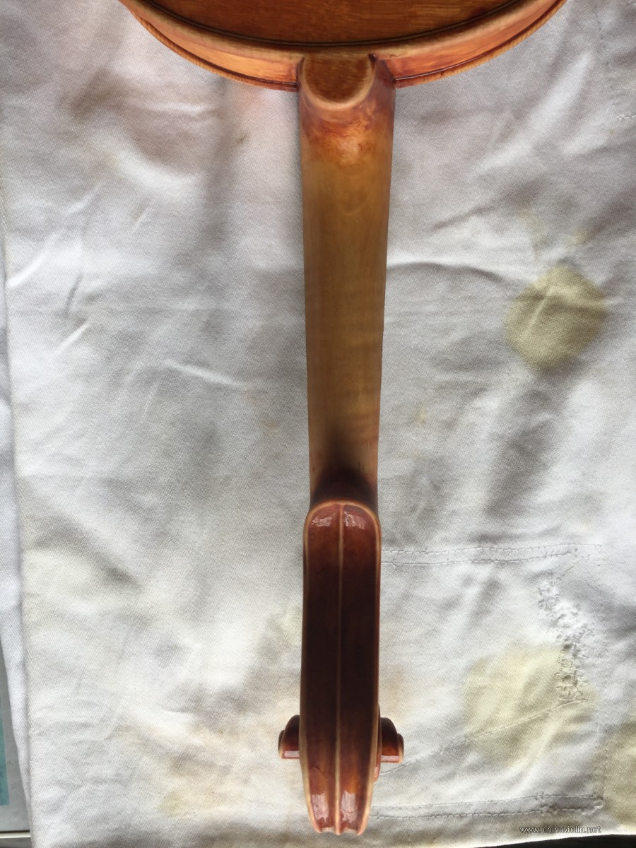

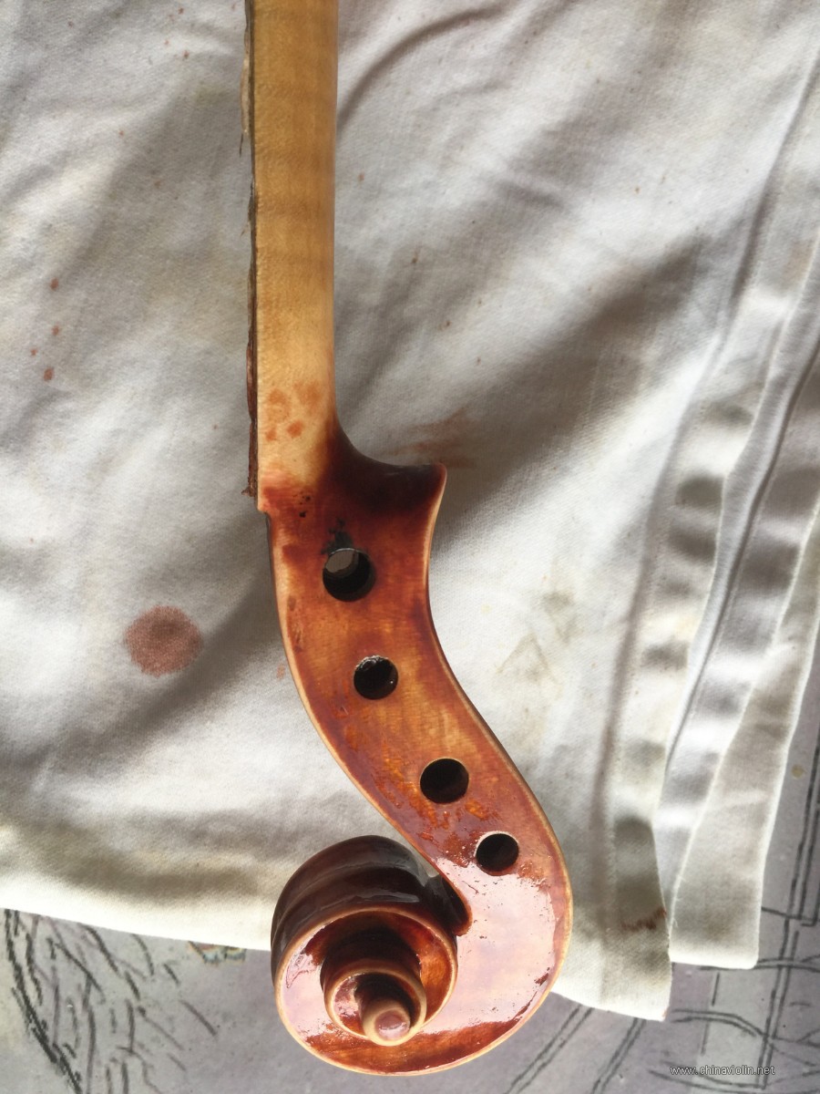

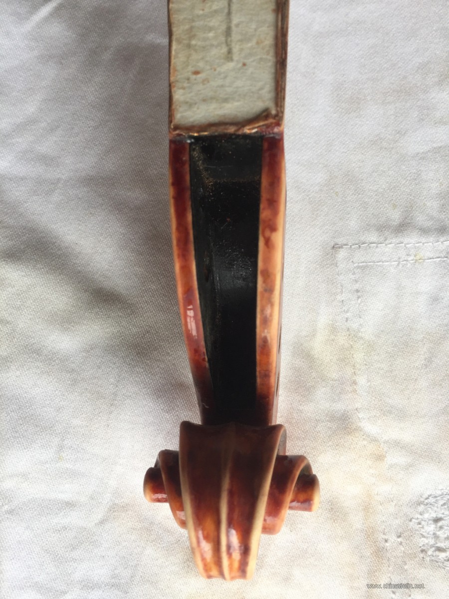

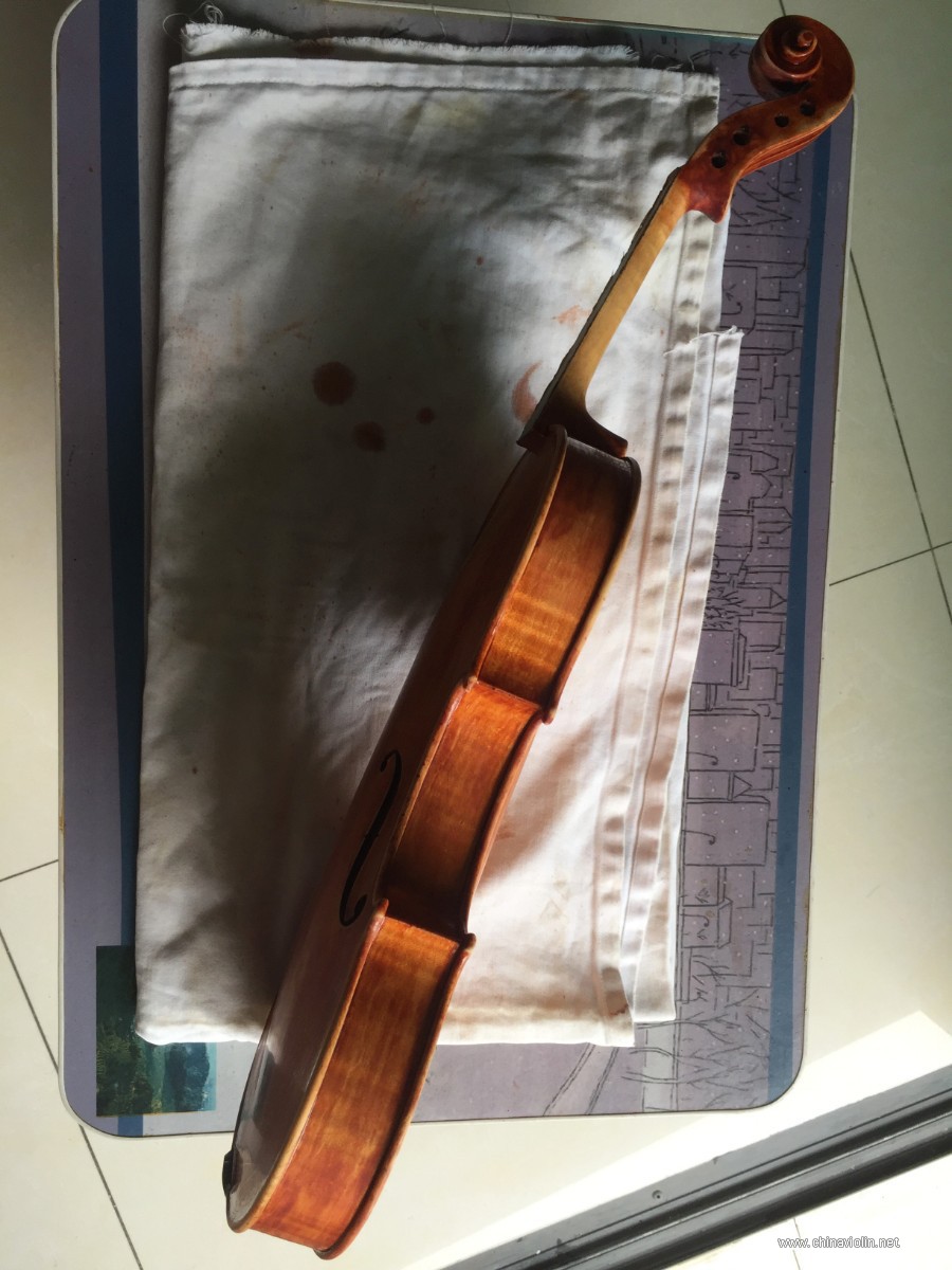

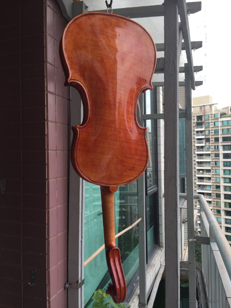

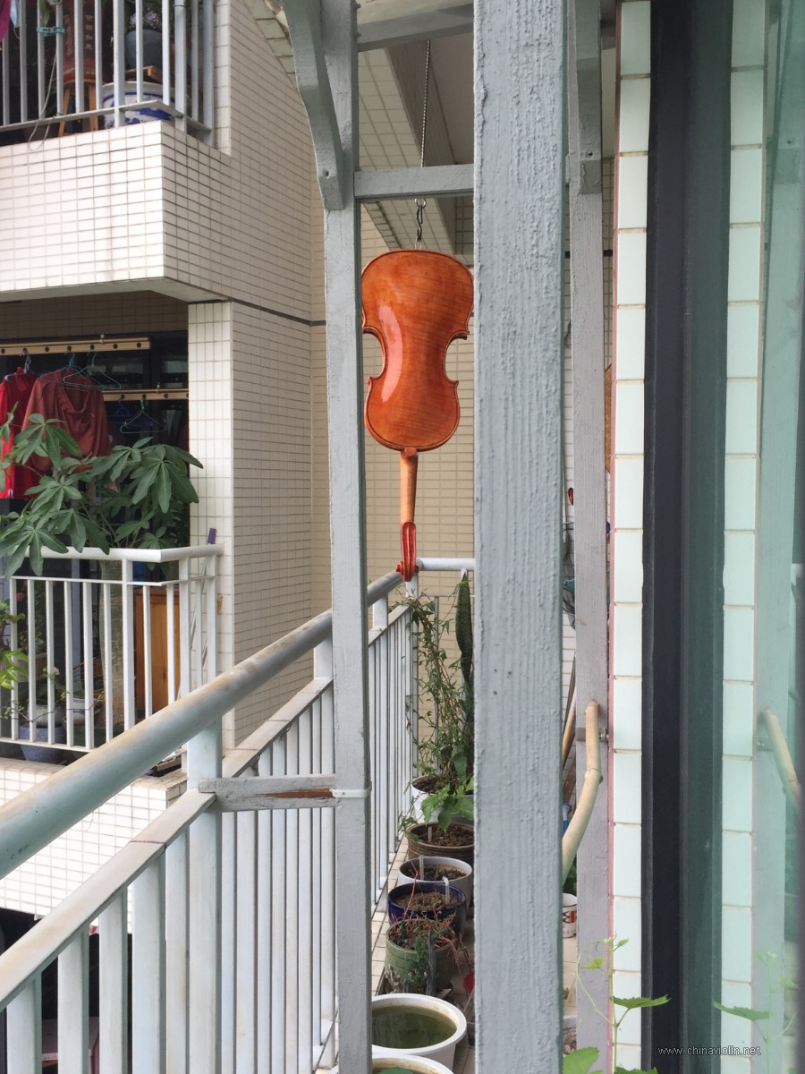

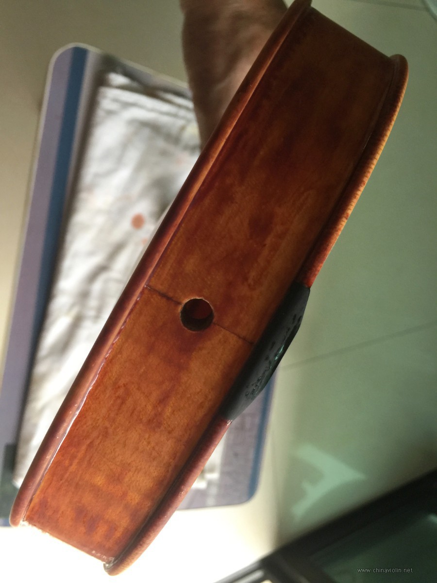

刷第3遍色漆(含打磨)。。。
 楼主| 发表于 2021-5-7 23:03:57 | 显示全部楼层

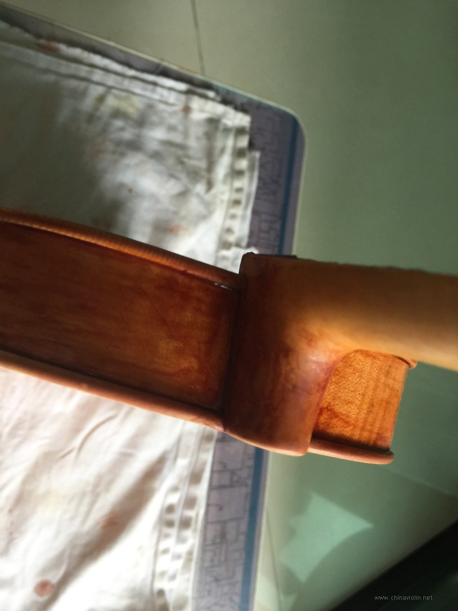

刷第3遍色漆(含打磨)。。。小荷才露尖尖角。。。
发表于 2021-5-8 09:20:12 | 显示全部楼层
你这面板上的做旧划痕太难看了。真的老琴面板上面的划痕不是这样的。请参考:https://www.chinaviolin.net/foru ... hread&tid=82414

 楼主| 发表于 2021-5-8 09:25:58 | 显示全部楼层
太极神人 发表于 2021-5-8 09:20
你这面板上的做旧划痕太难看了。真的老琴面板上面的划痕不是这样的。请参考:https://www.chinaviolin.net/f ...
非常感谢太极神人老师您的指点和好介绍
发表于 2021-5-8 10:15:18 | 显示全部楼层
不客气。只是看上去觉得不自然。

 楼主| 发表于 2021-5-13 18:40:36 | 显示全部楼层

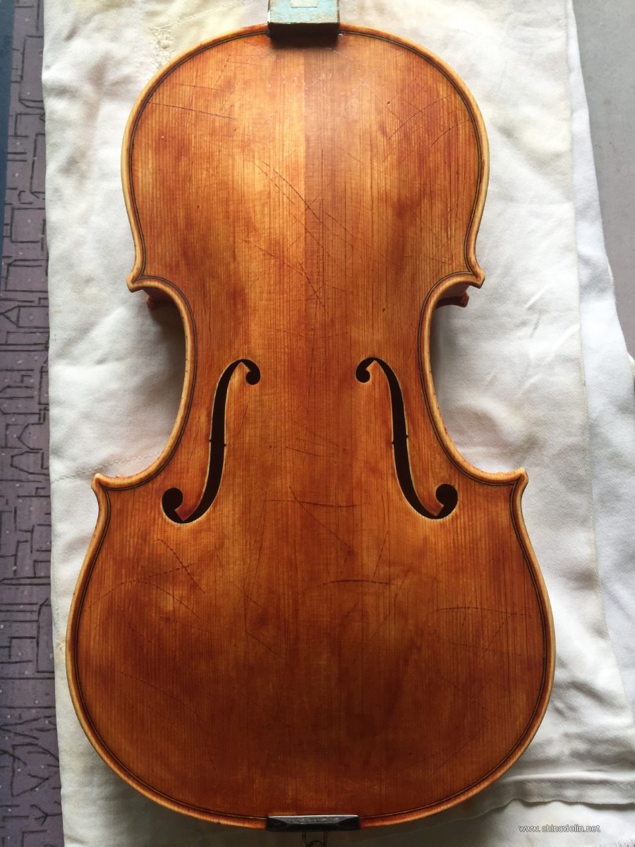

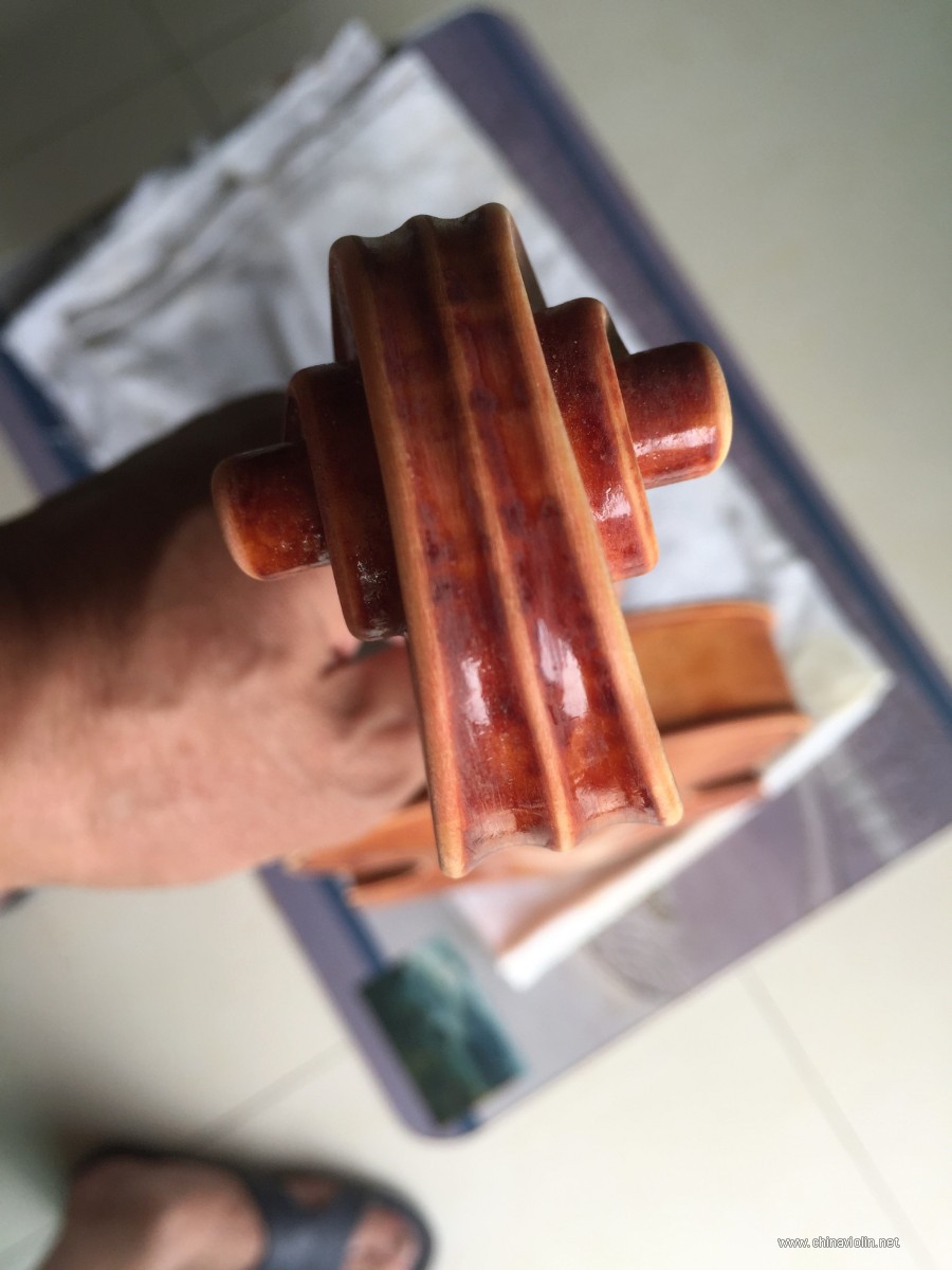

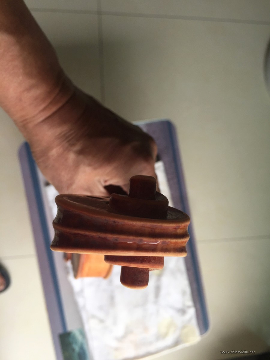

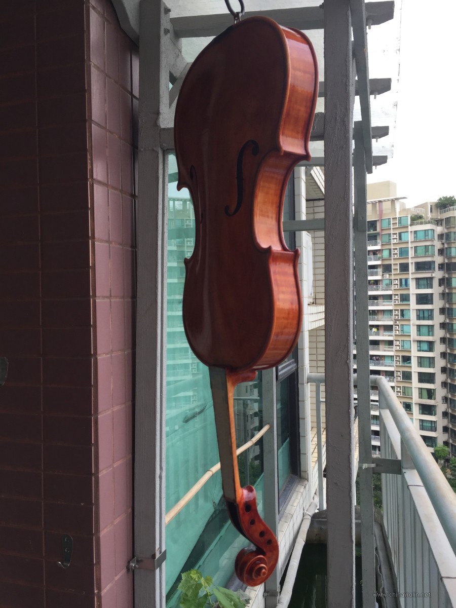

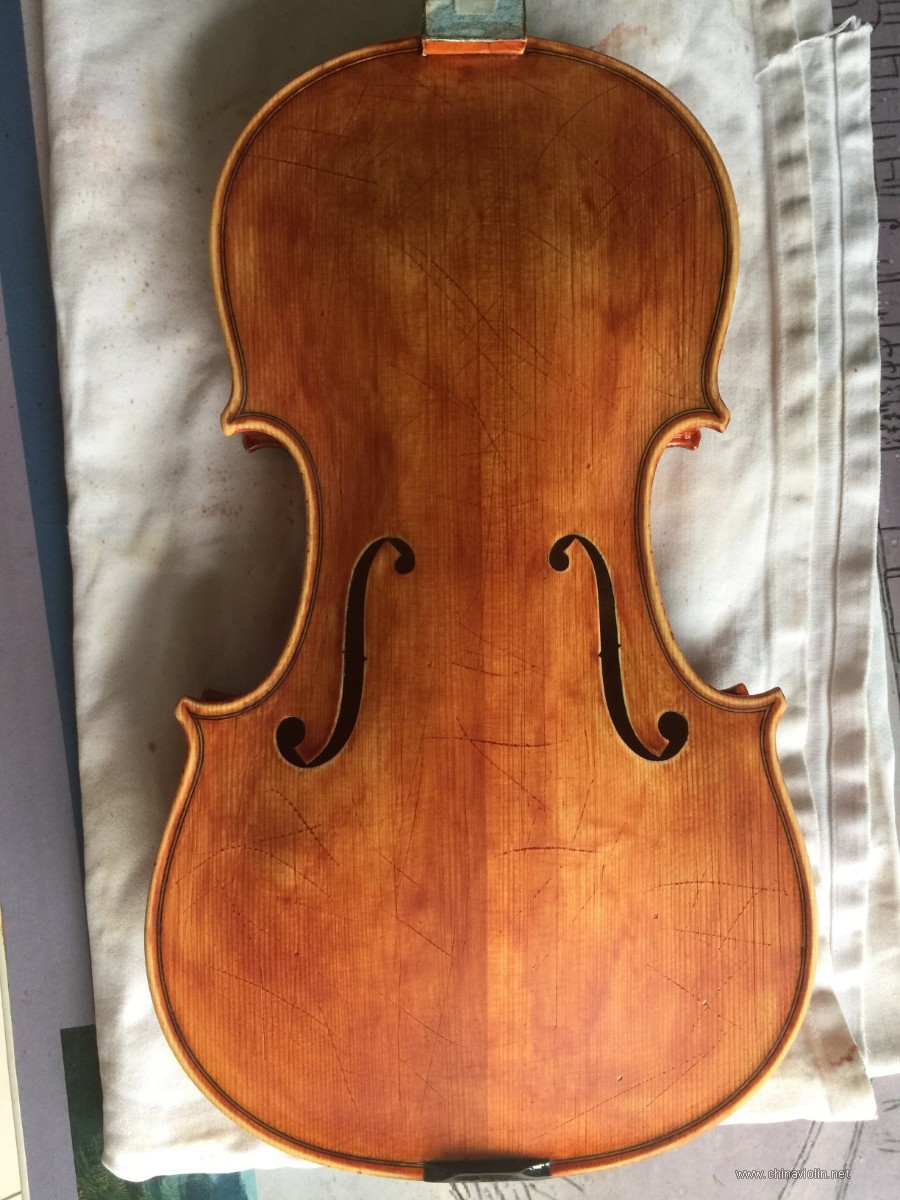

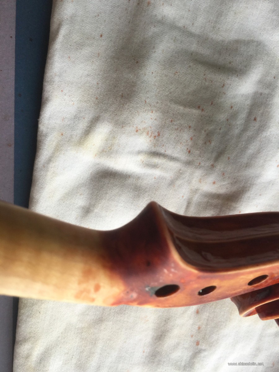

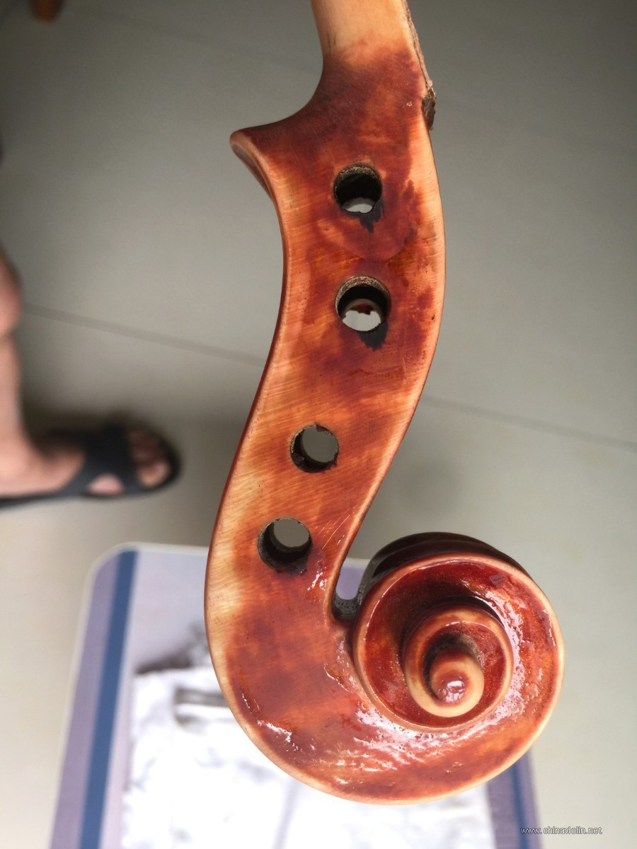

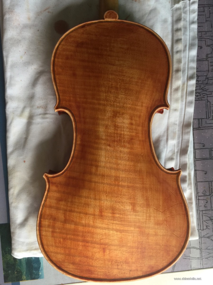

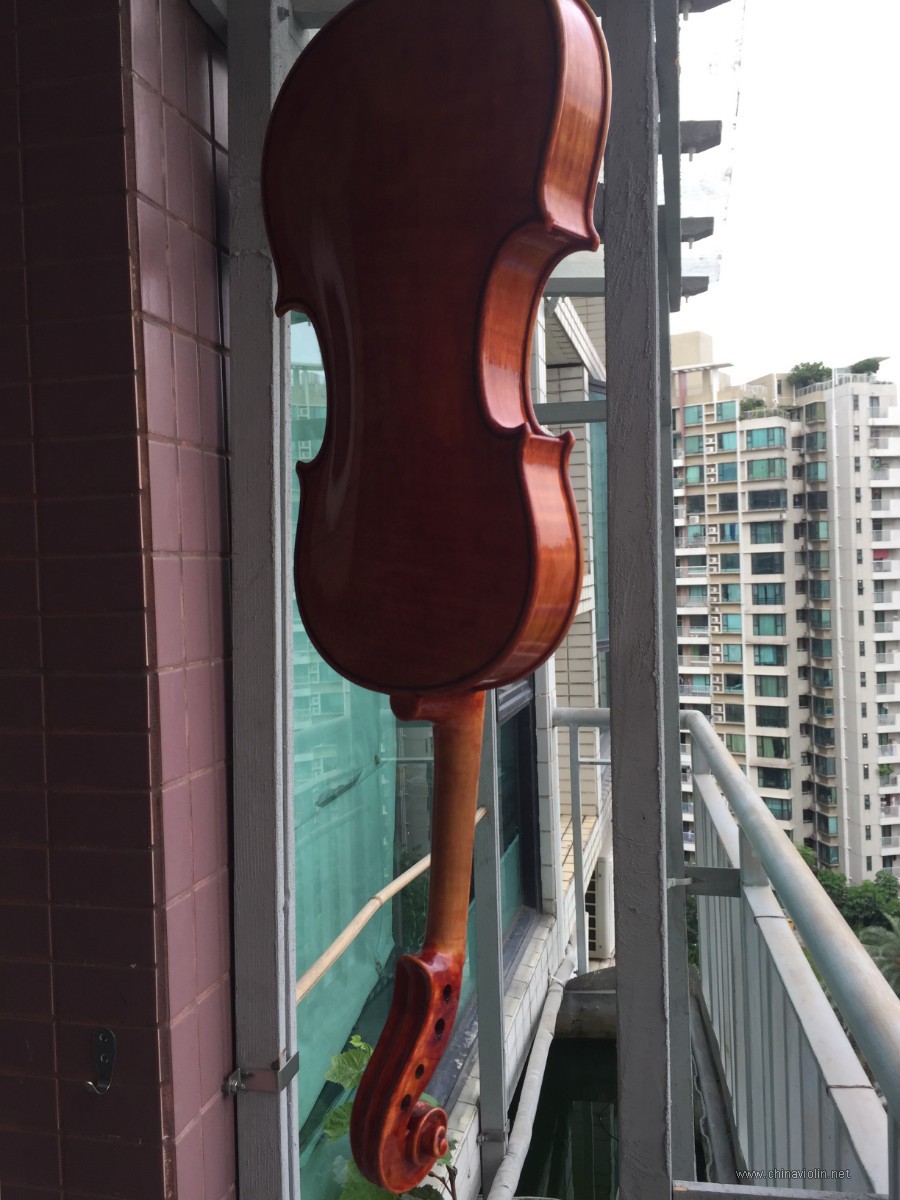

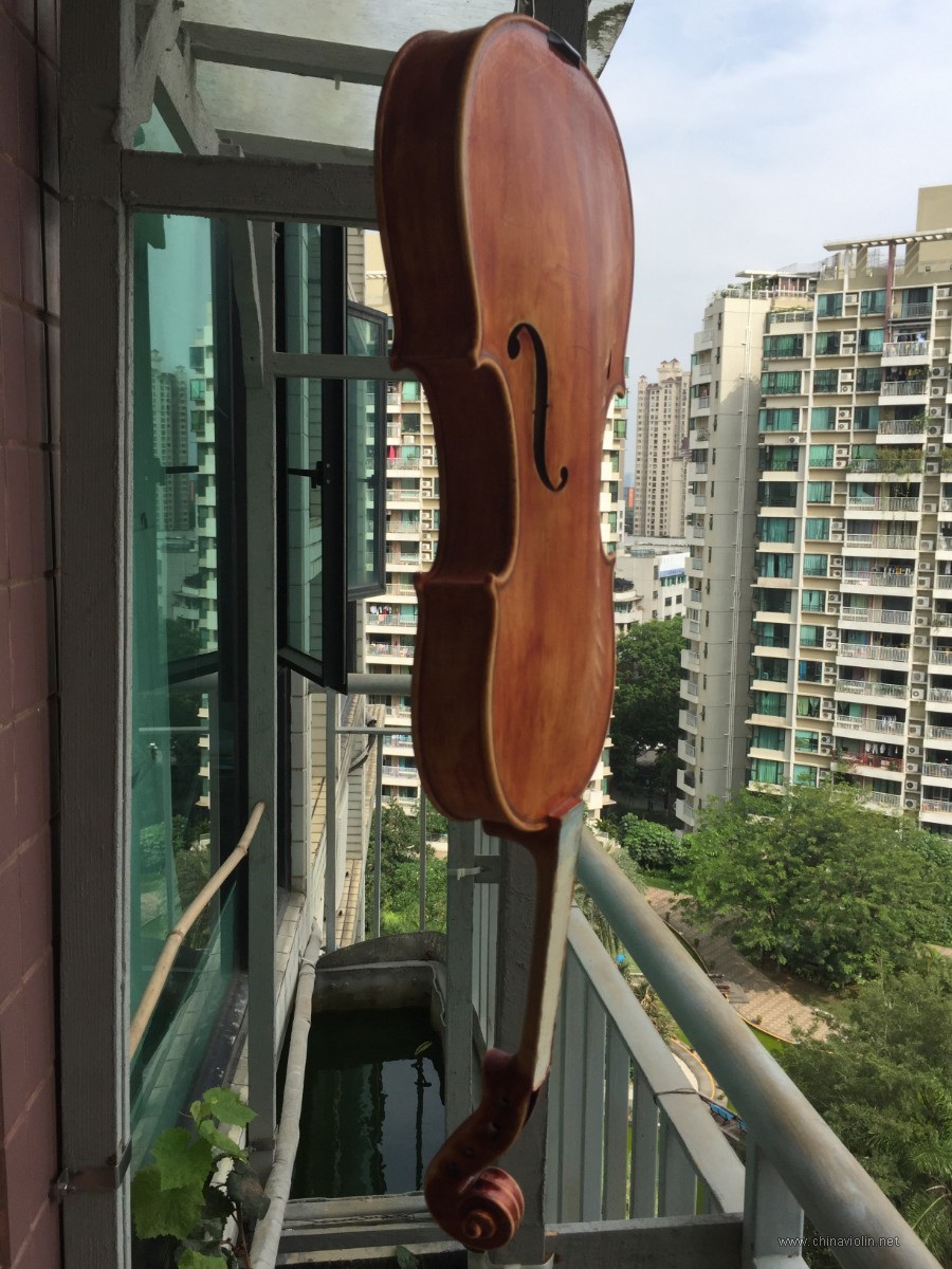

刷第4遍色漆。。。

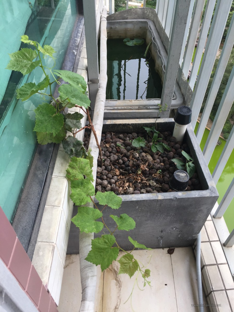

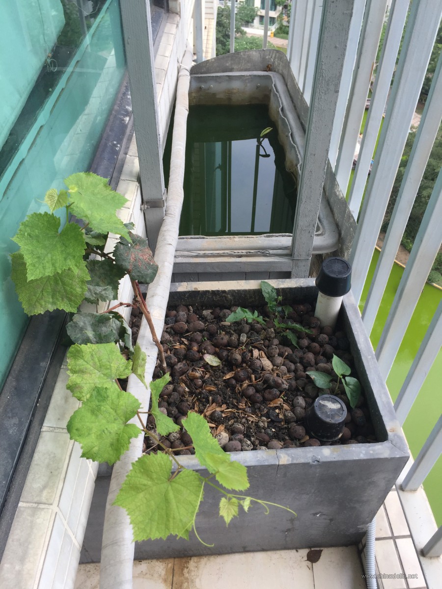

今年清明节期间我种的莲花。。。(大盆是无性繁殖的,即网购带芽藕节横着浅浅埋入水下泥里,都是荷塘莲花品种;2小盆的都是有性繁殖的,即网购的带皮的晒干的老莲子做种子。。。其中一小盆是碗莲品种,而另一小盆是荷塘莲花品种。。。)--以示缅怀近年来逝去的父母双亲!!
发表于 2021-5-14 05:44:43 | 显示全部楼层
有此雅兴真好。羡慕。那是一条泥鳅吗?
xqm
谢谢太极神人老师您的回复关注 盆里是养的泥鳅,因为水体容易滋生孓孓等蚊虫,而泥鳅喜食孓孓且粗生。所以大盆放养7-8条,小盆每盆放养1-2条。以用来灭蚊防蚊,目前效果挺好。。  详情 回复 发表于 2021-5-14 09:29
 楼主| 发表于 2021-5-14 09:29:43 | 显示全部楼层
太极神人 发表于 2021-5-14 05:44
有此雅兴真好。羡慕。那是一条泥鳅吗?
谢谢太极神人老师您的回复关注 盆里是养的泥鳅,因为水体容易滋生孑孓等蚊虫,而泥鳅喜食孑孓且粗生。所以大盆放养7-8条,小盆每盆放养1-2条。以用来灭蚊防蚊,目前效果挺好。。
原来如此。长见识了。  详情 回复 发表于 2021-5-15 10:20

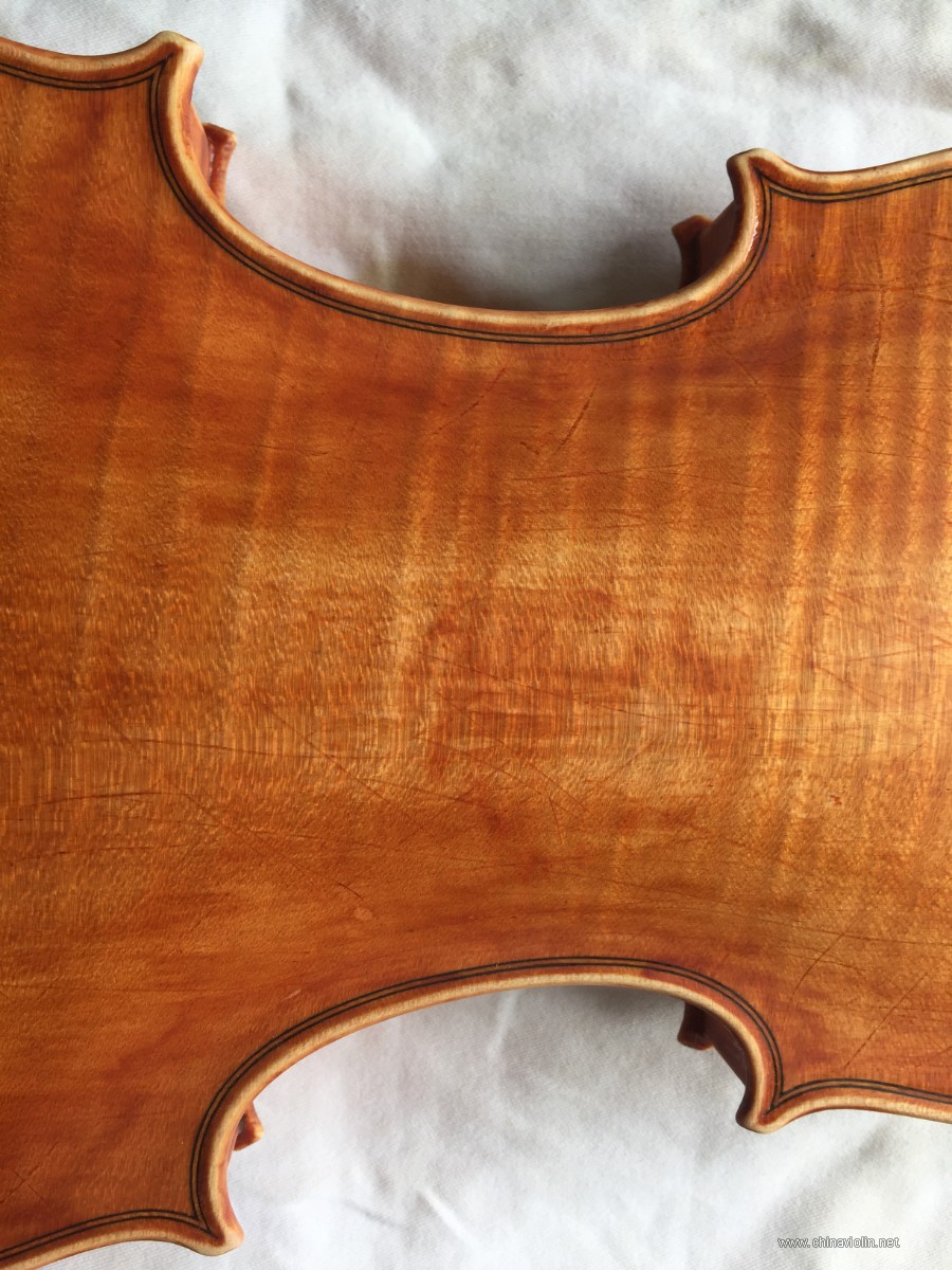

这琴面板的拼缝为什么看着有点异样?
此情况有两种说法:一是欧料面板拼接后,马上滚了一条很薄的胶水,听说是起到防中缝开胶、拼板色差及振动过渡均衡好等作用。二是三拼板,因为见到美产的电吉他类似拼板很常见,因为是机器压制拼接技术很好,听说是为了声色更好和省料。

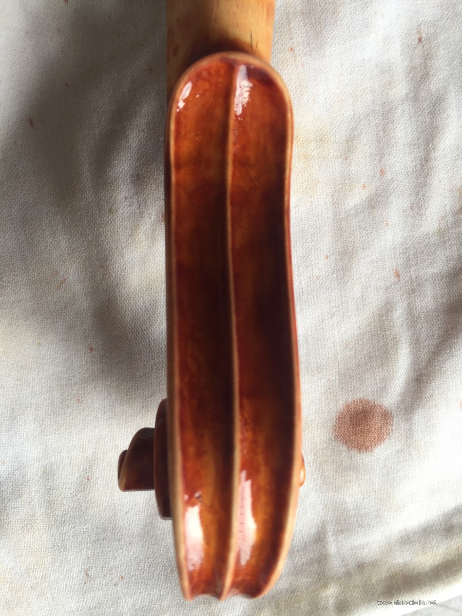

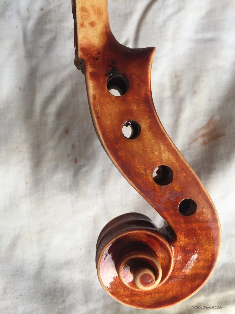

 楼主| 发表于 2021-5-14 18:34:49 | 显示全部楼层

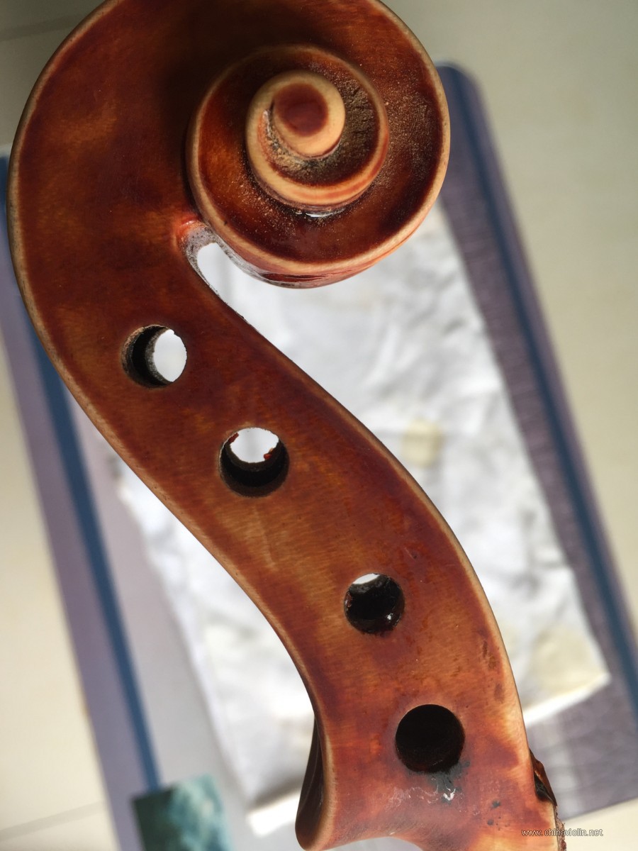

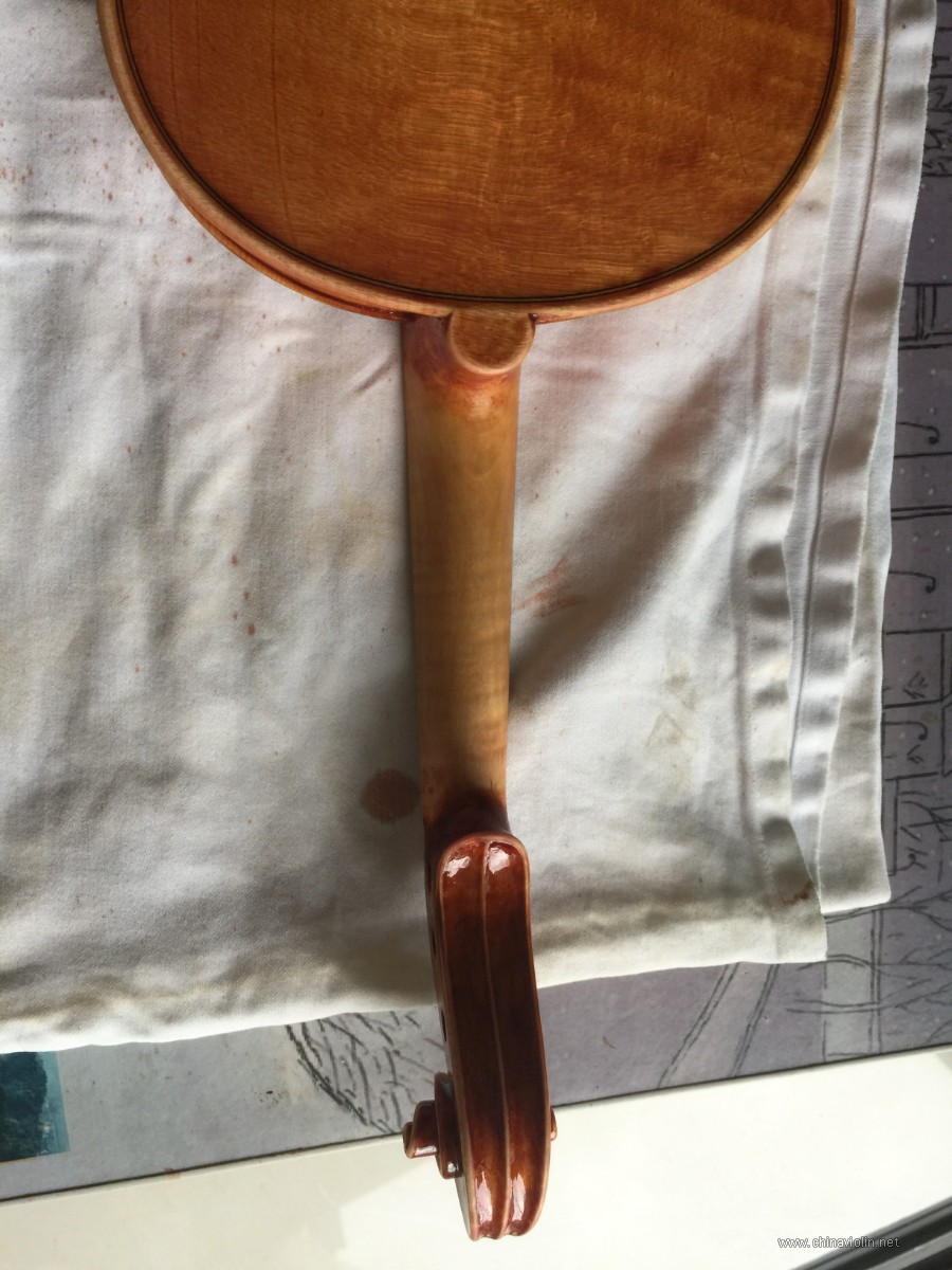

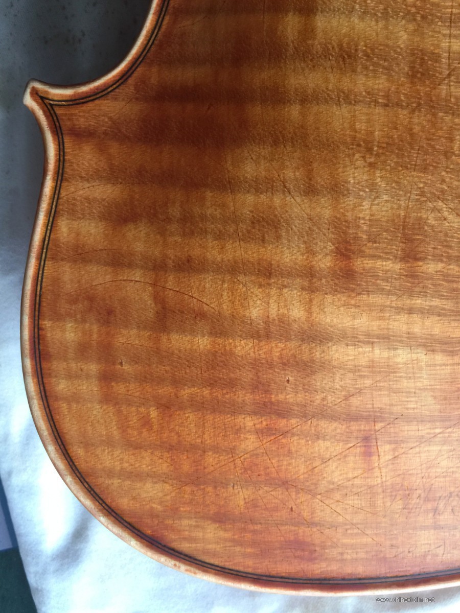

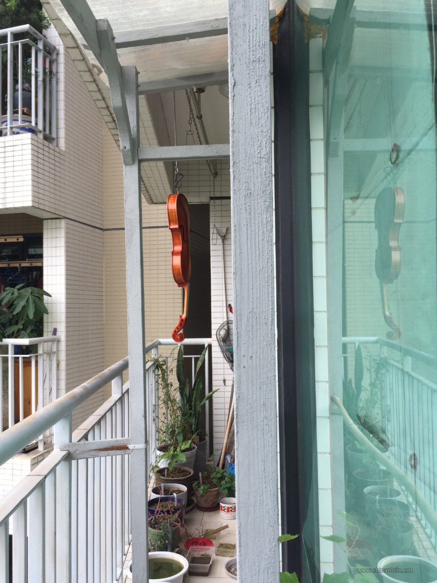

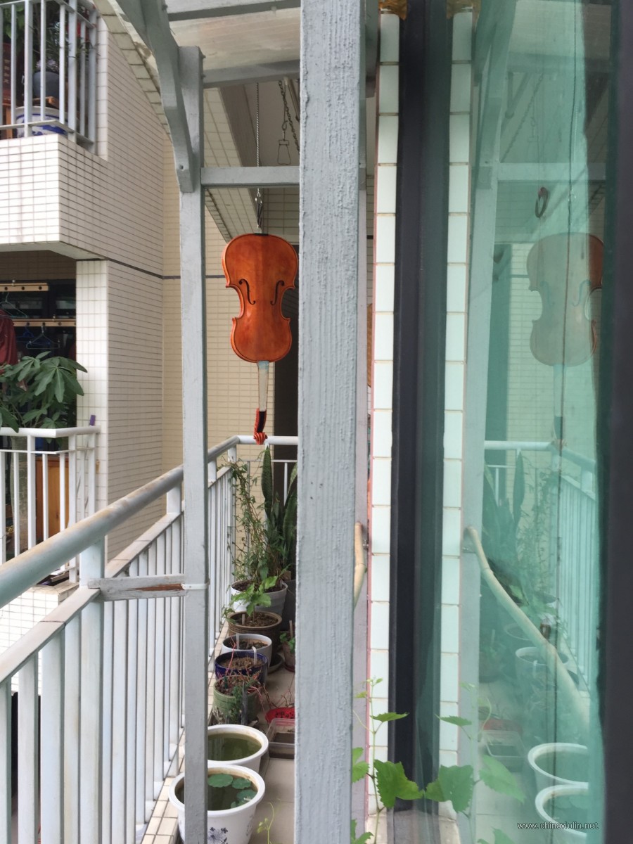

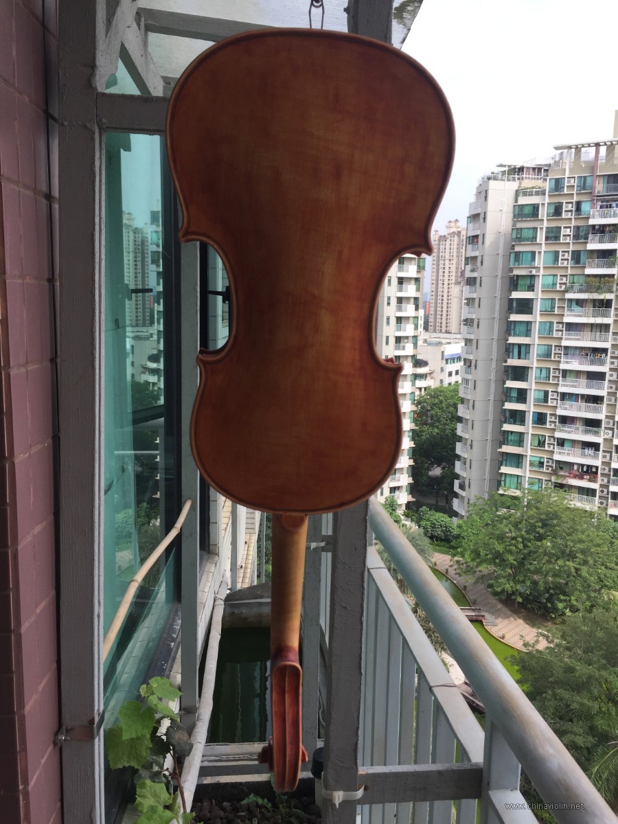

还是刷第4遍色漆的照片。。。

看上去这把琴的共鸣会很大,富有冲劲,就要看音柱和琴码的匹配和安装技术了,大约需要拉琴一至两年声音才会安静和稳定下来
