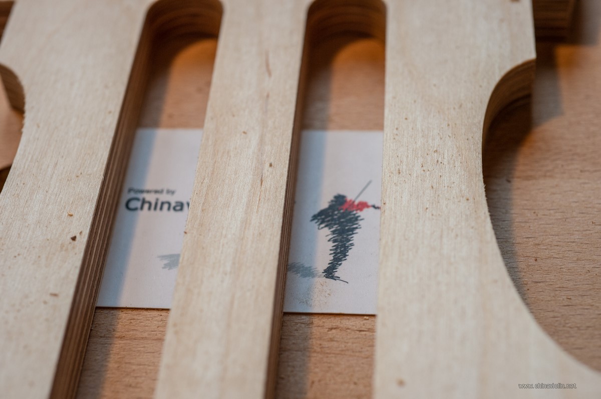

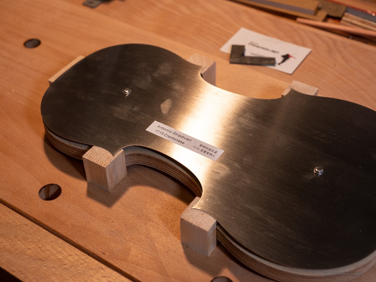

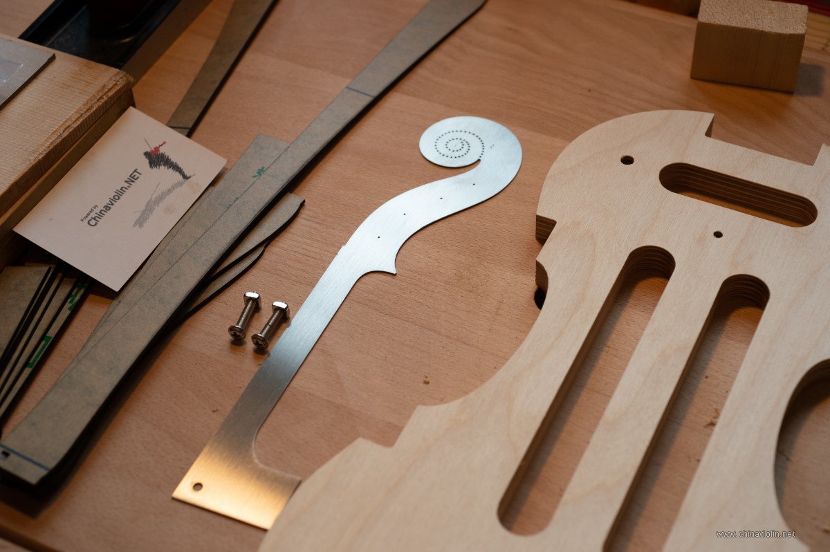

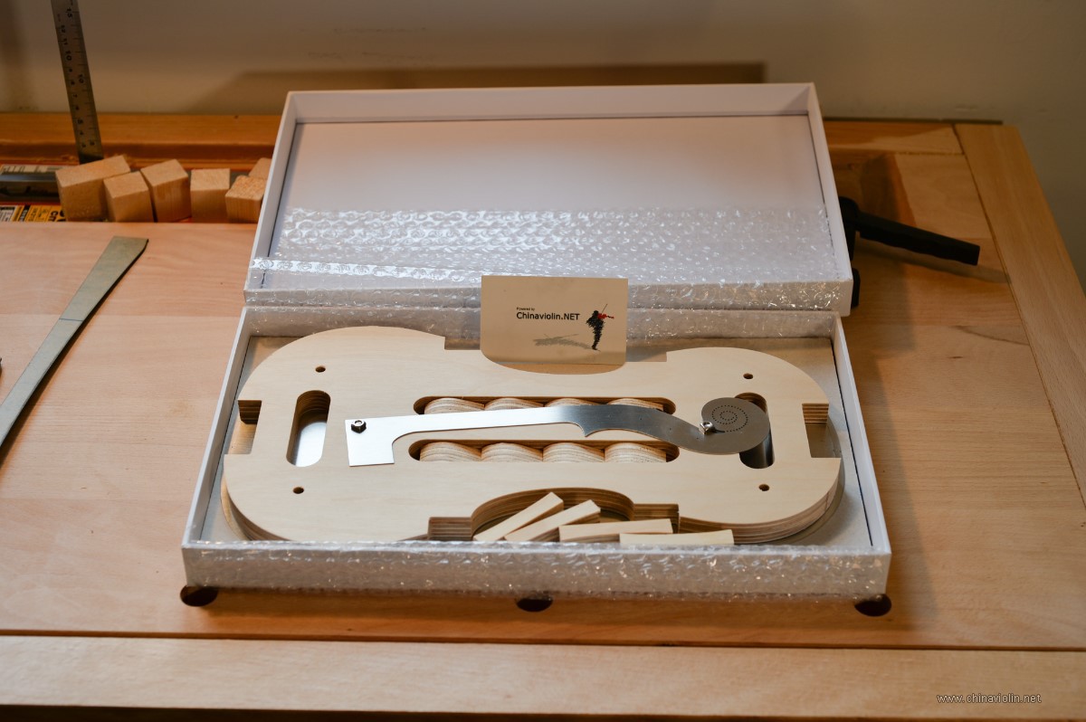

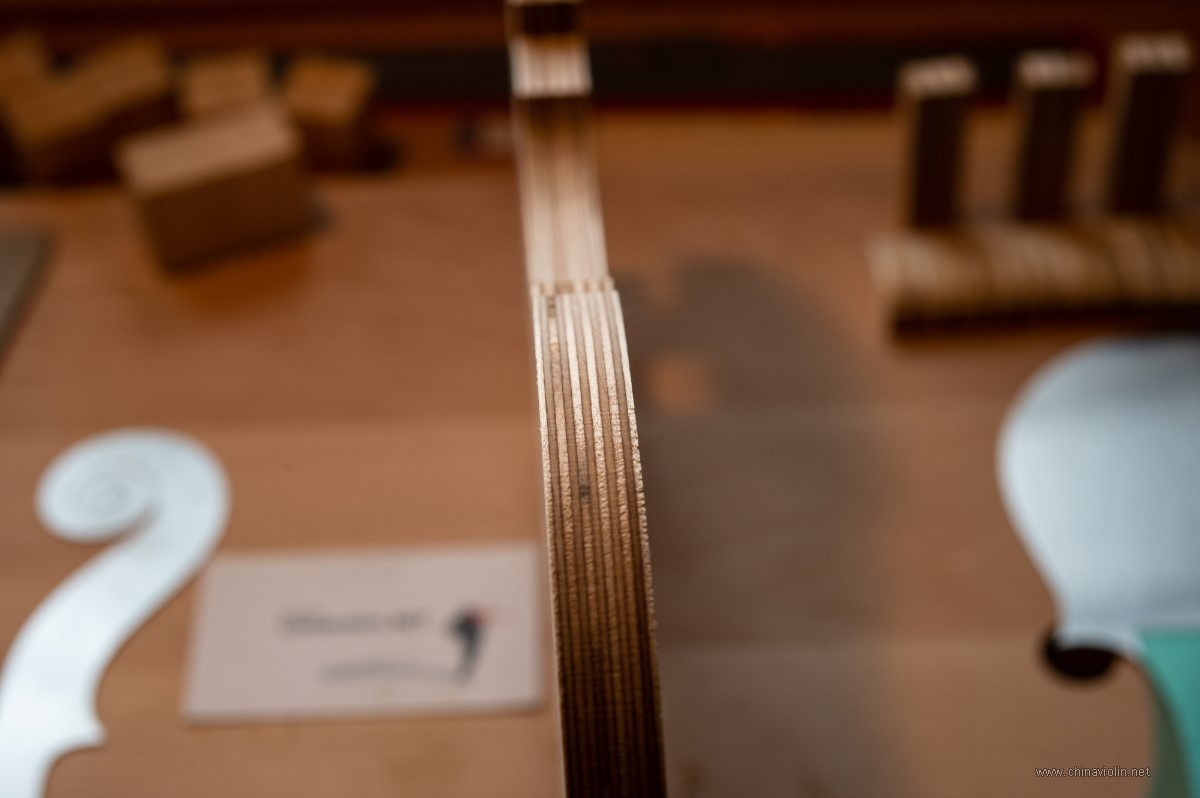

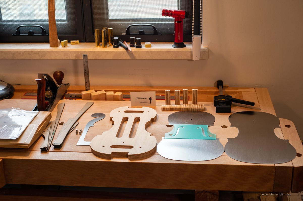

模具,这次选的是Antonio Stradivari 1715 IL Cremonese,因为这个琴型经典,资料详细。
纸盒包装。
面板弧度卡。
能吃吗?
我飞。
盒子里。
全家福。
金属的琴头。
层板不易变形。
f孔

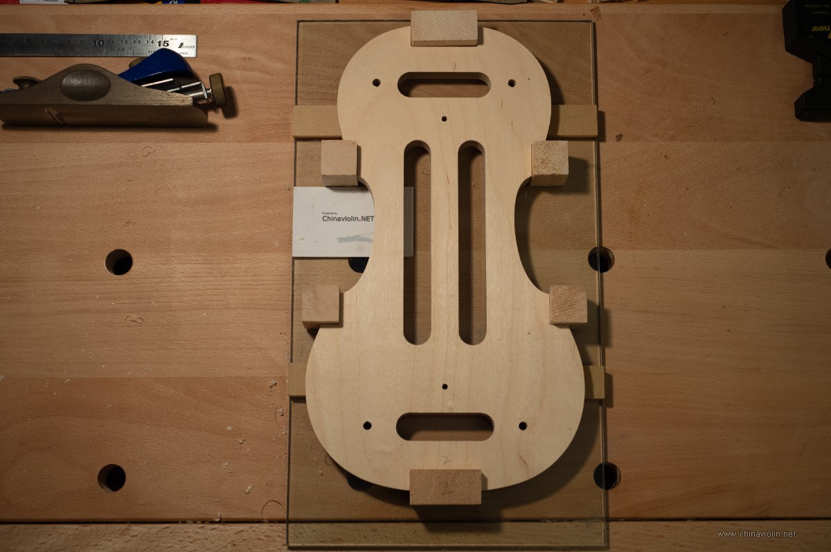

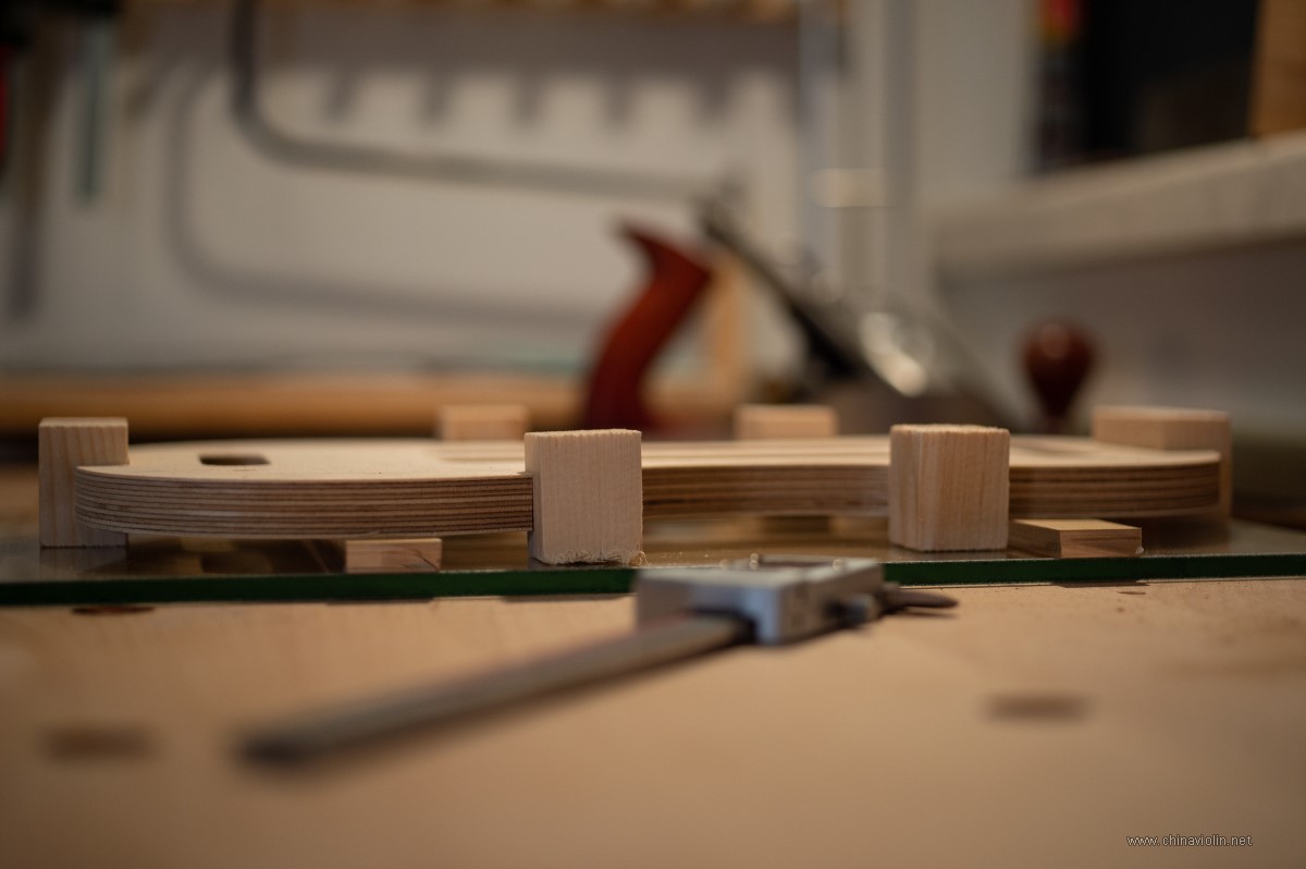

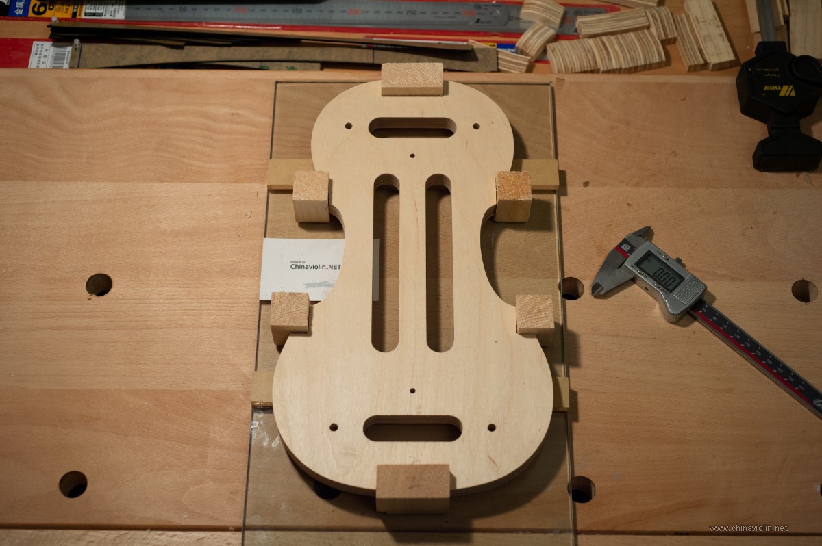

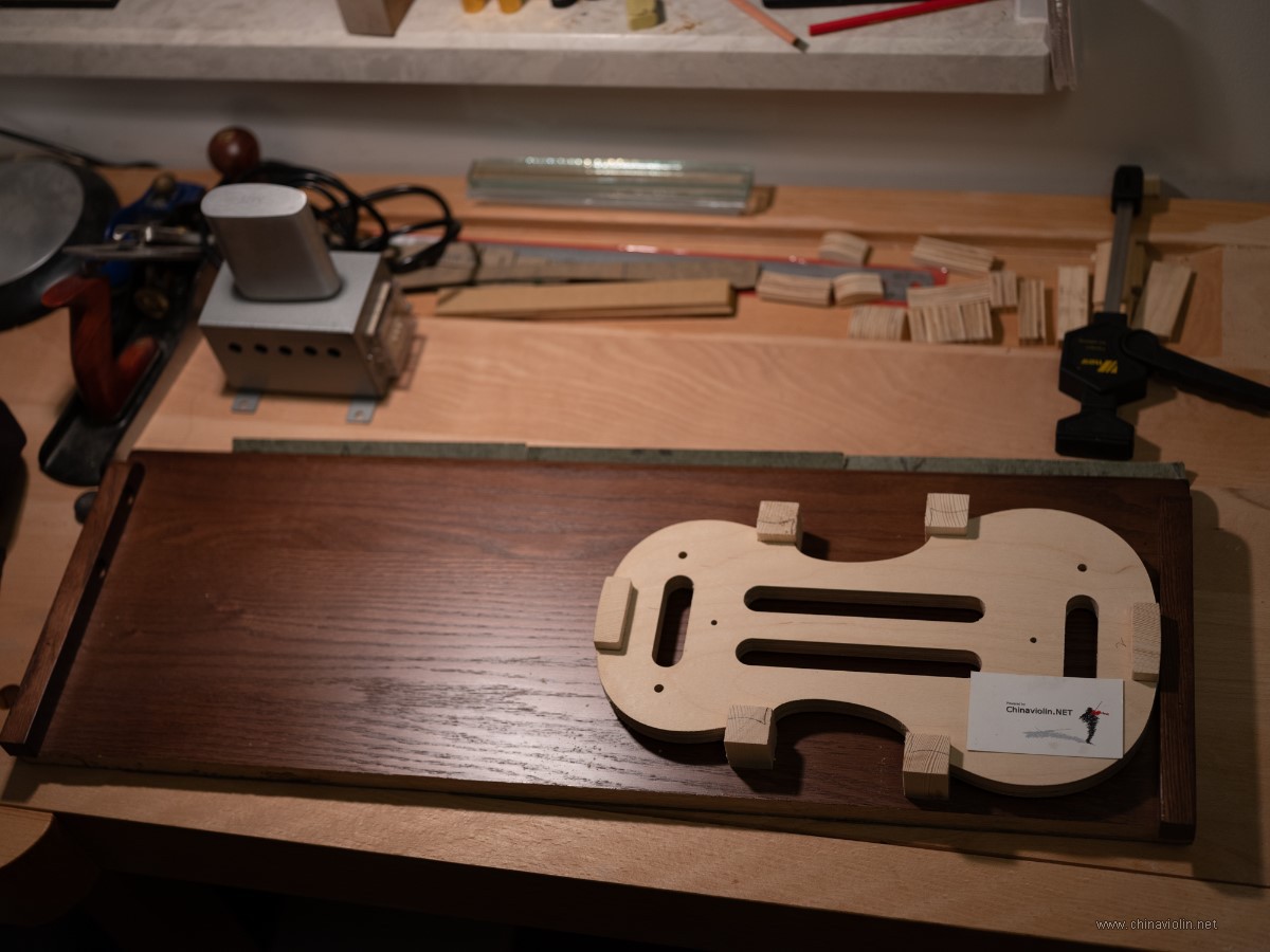

准备好了粘合角木时的支架。

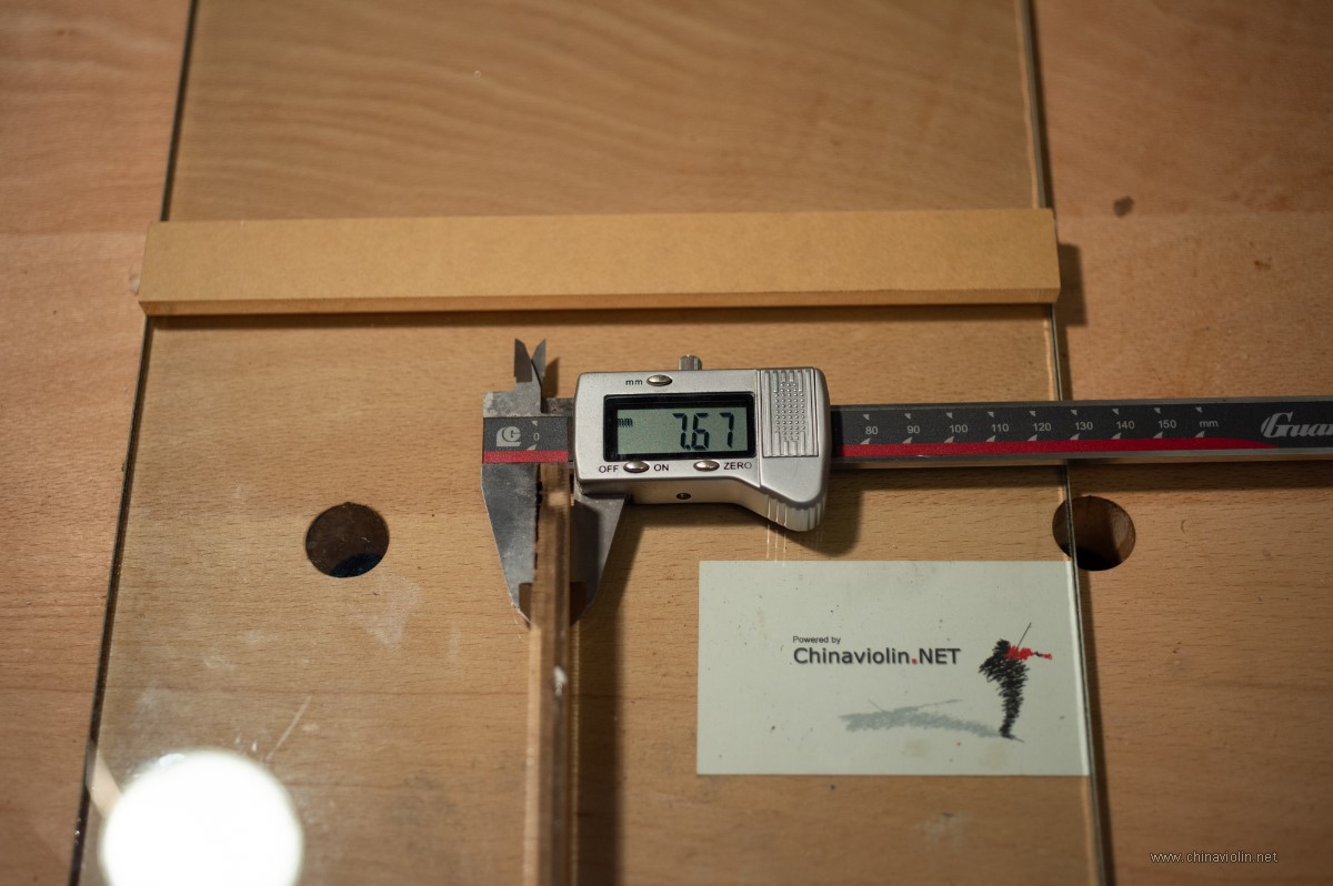

“玻璃1”用途和规格:给角木提供一个绝对平面,尺寸:(长40厘米、宽23厘米、厚8毫米)x1。
“玻璃2”用途和规格:架在模板下面以使模板升起处于角木中间位置,尺寸:(长23厘米、宽2.4厘米、厚8毫米)x2
“玻璃1”最好是玻璃材质的,平整度较好,“玻璃2”也可以是压克力板,厚度控制比较精确。
注意玻璃国标的厚度是个坑,按8mm厚度去玻璃店切割的话,最后卡尺测得只有6.x毫米,压克力板按8mm厚度去切割的话能得到7.6毫米,所以不同厚度的模板最好多切几种对应的“玻璃2”备用。

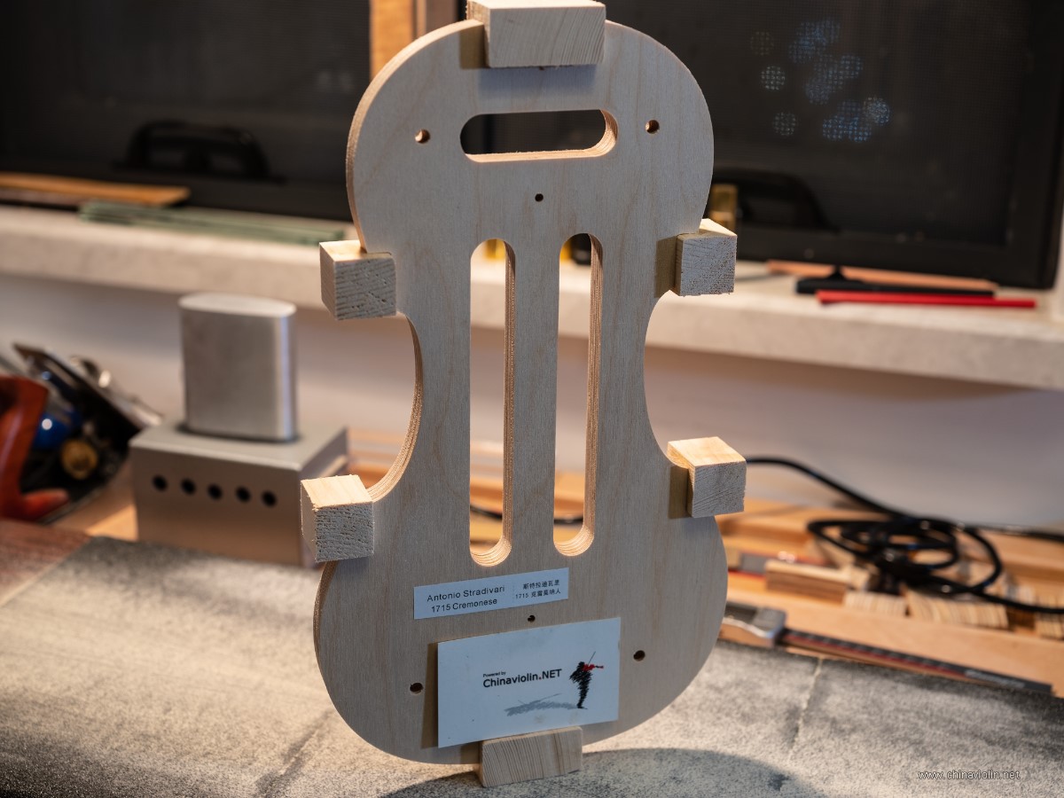

假组。

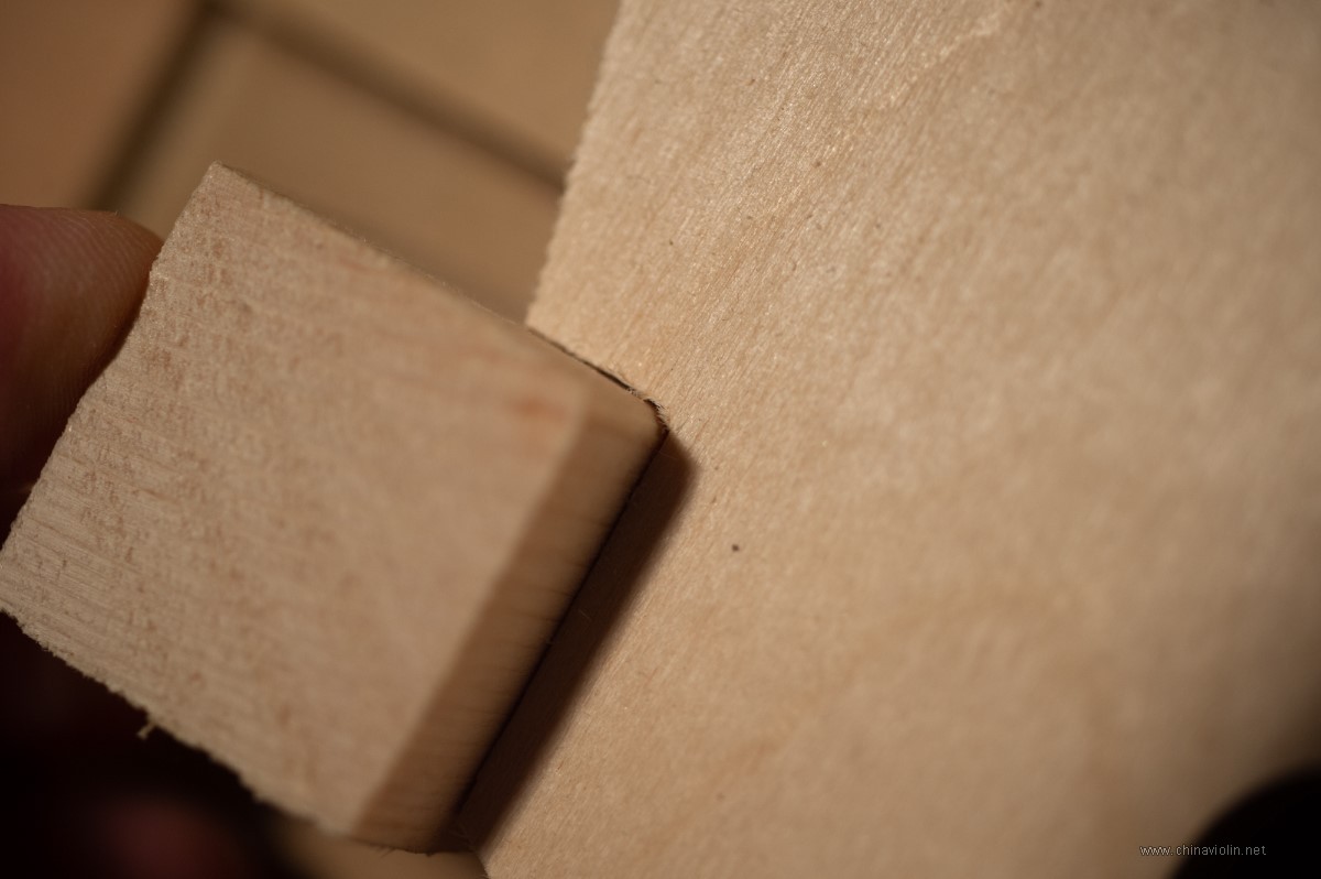

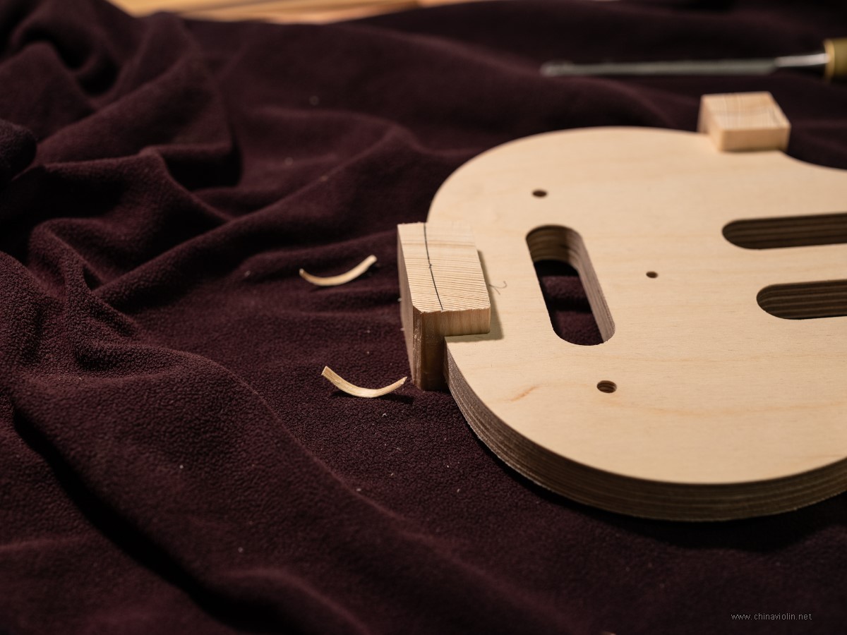

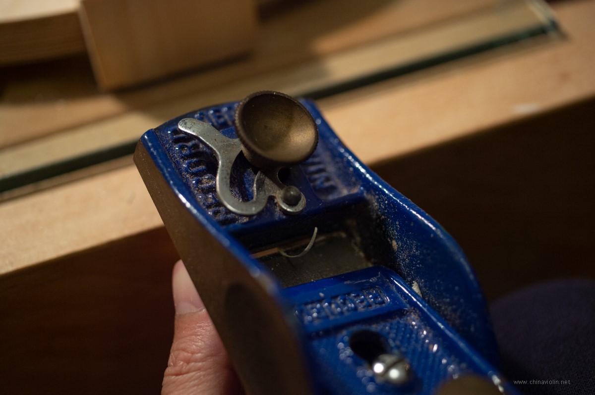

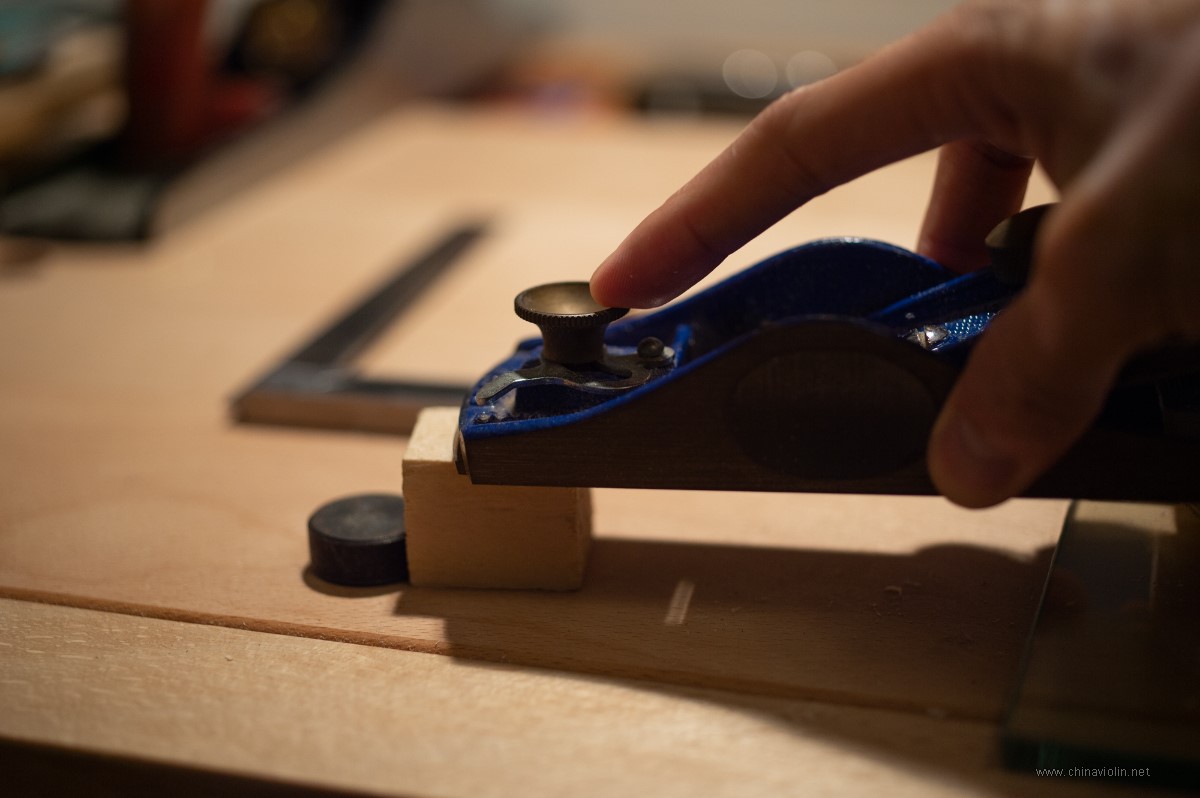

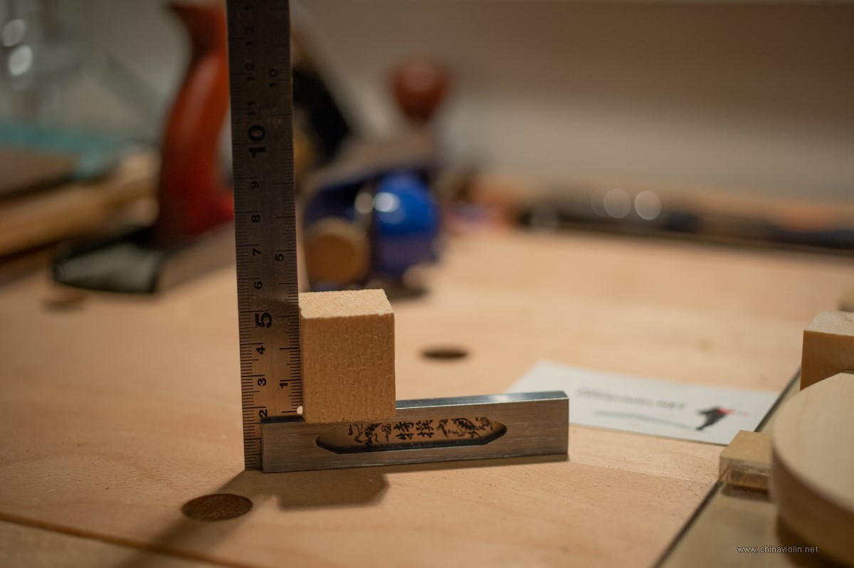

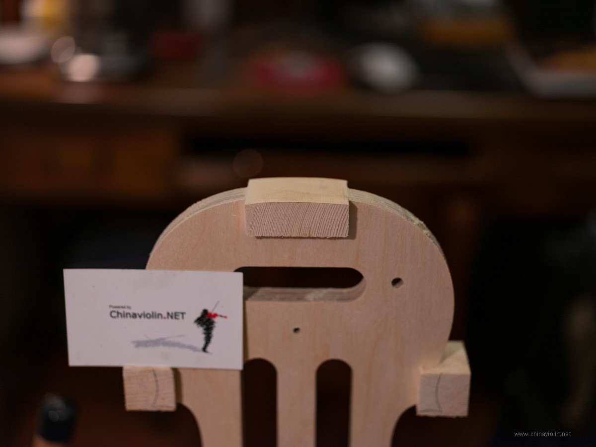

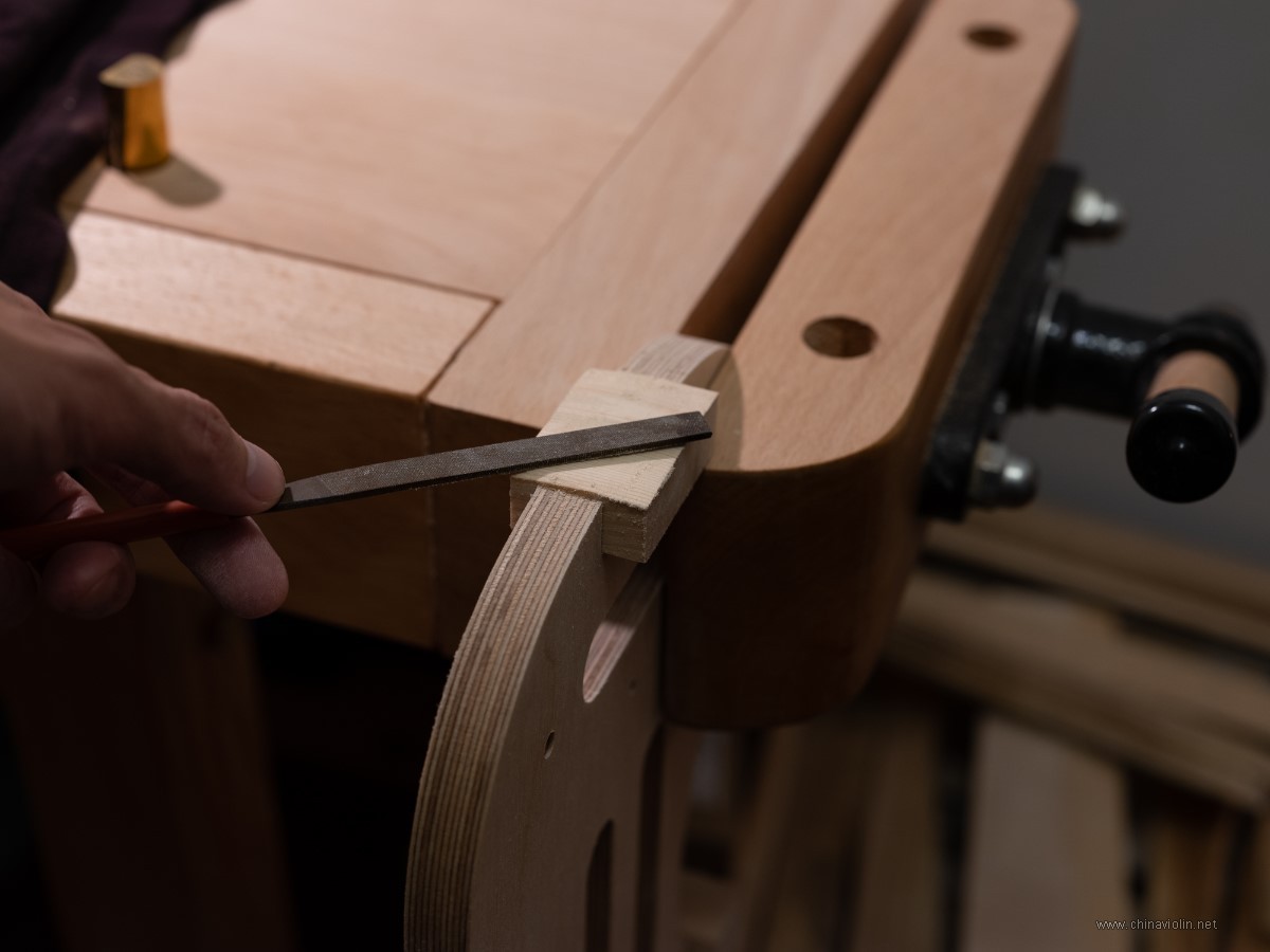

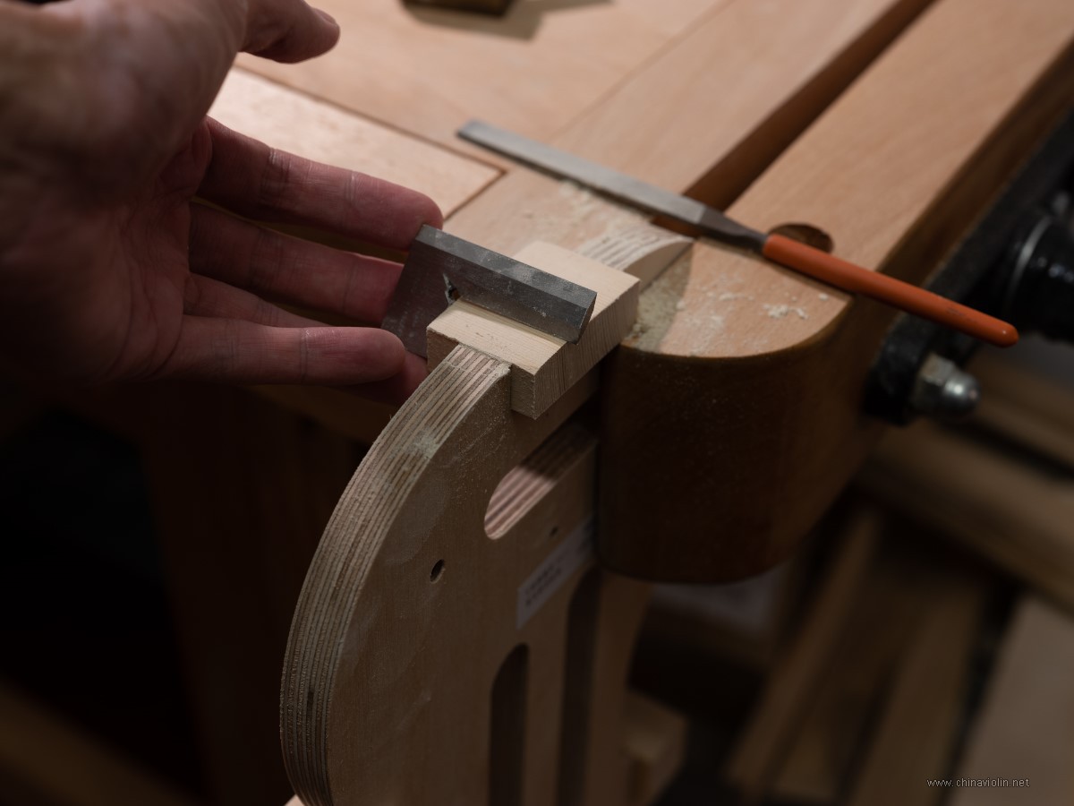

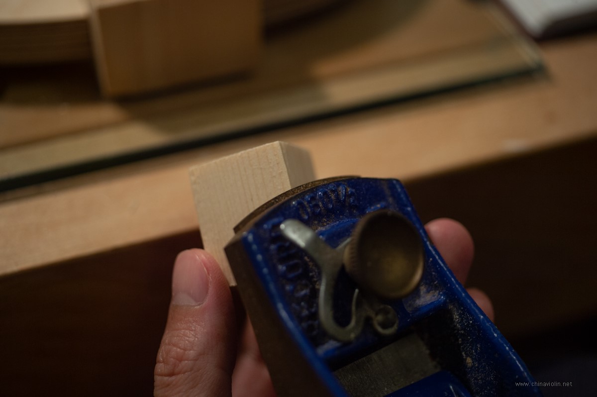

把角木给基本修理了一下
直角
顺着纹理的可以刨。
两个端面还是用砂纸好用,我用80目砂纸。
模板的直角应该是切割时带点弧度,完全直角的角木塞进去有缝隙。
就在对应的边上刨出个棱来。
棱。
这样就吻合了。
弄好的样子,等待上胶。

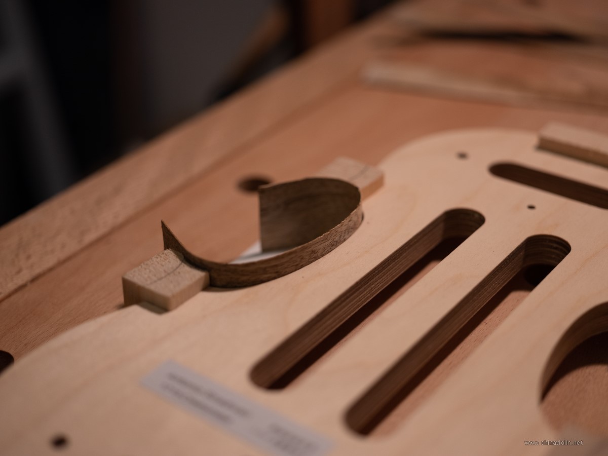

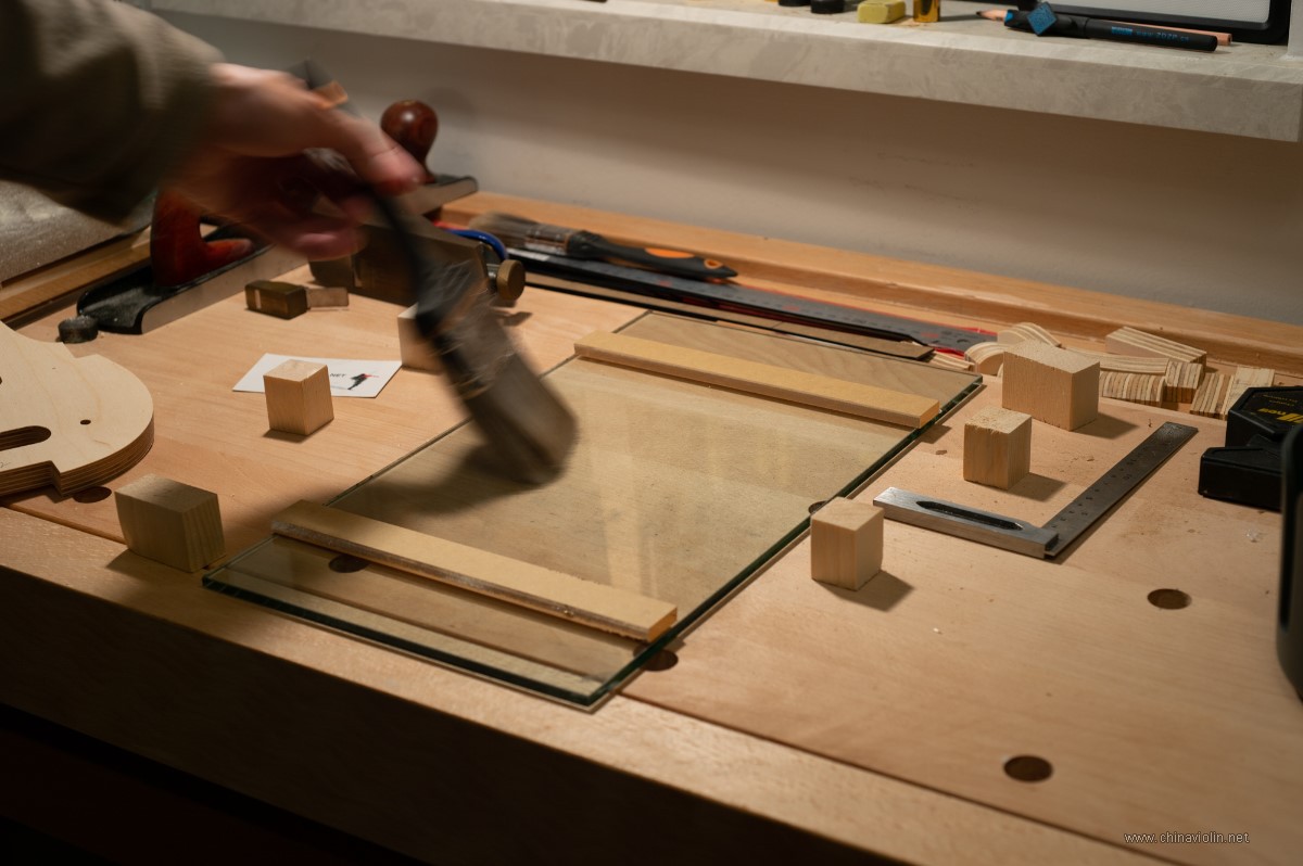

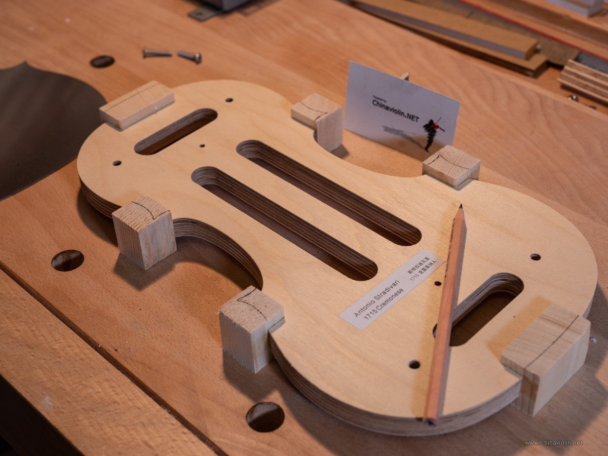

粘角木。
先扫一下灰,不要影响了精度。
熬胶。

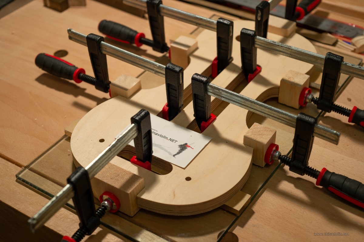

逐一涂上胶,夹上f夹。

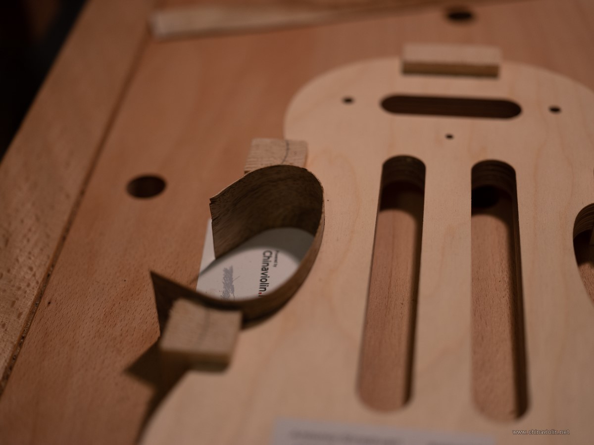

 楼主| 发表于 2021-4-24 22:45:27 | 显示全部楼层

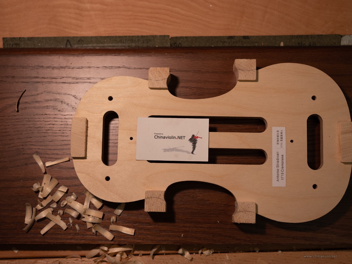

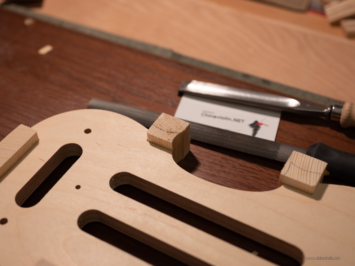

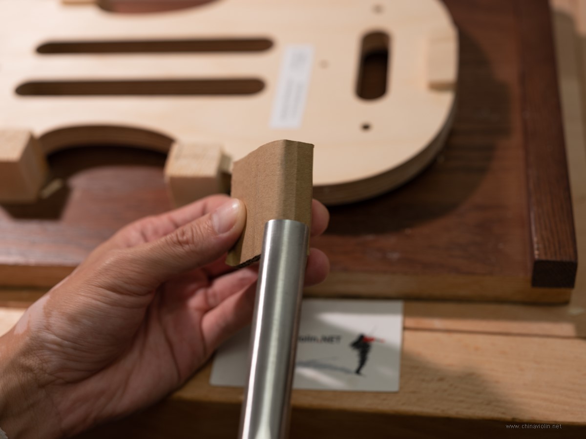

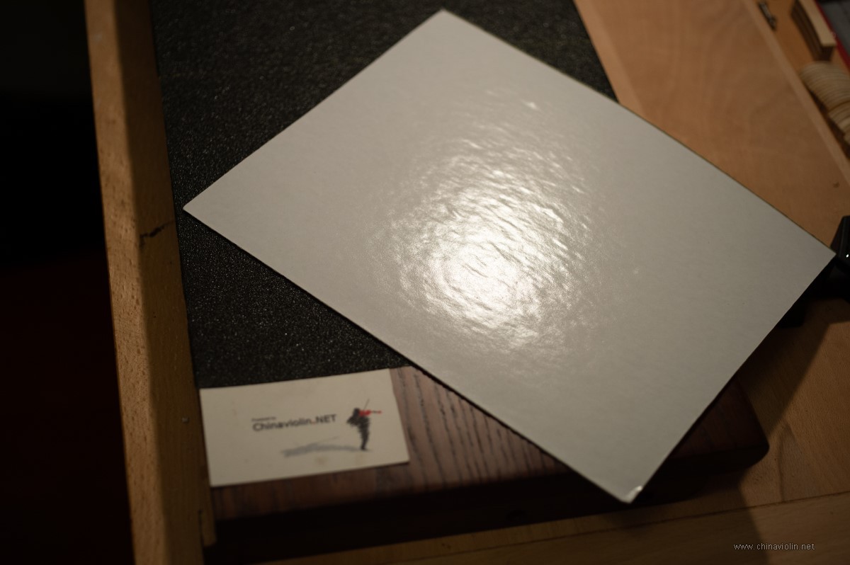

打磨角木。
在木板上粘80目砂纸。
用这种带自粘背胶的砂纸很方便。
把角木放上去。
在上面打磨整齐。
 楼主| 发表于 2021-4-25 22:15:22 | 显示全部楼层

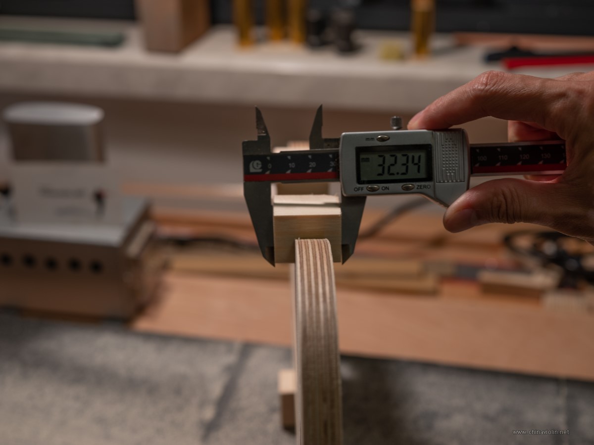

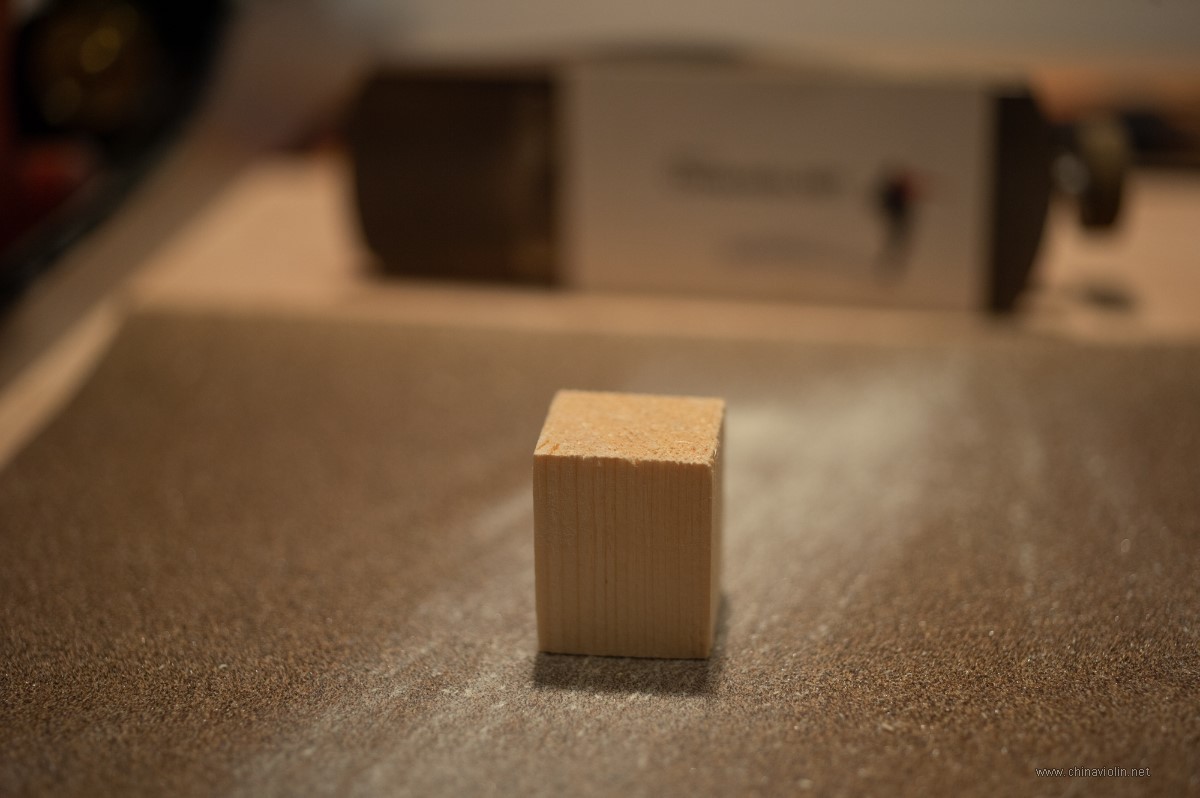

角木初步打磨平整。
在砂纸上来回打磨6个角木使其高度一致。
都差不多32.5mm左右。
就这样,Next!

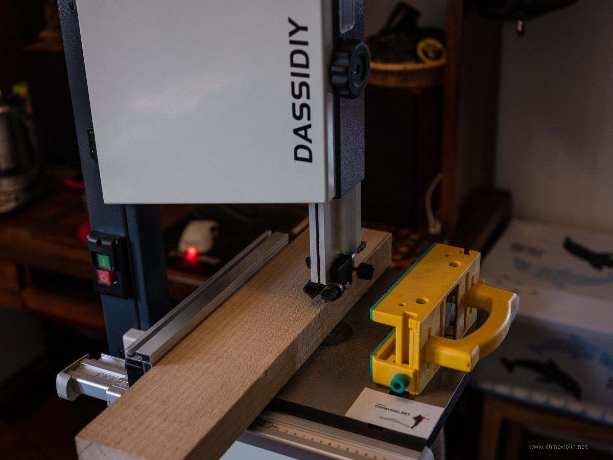

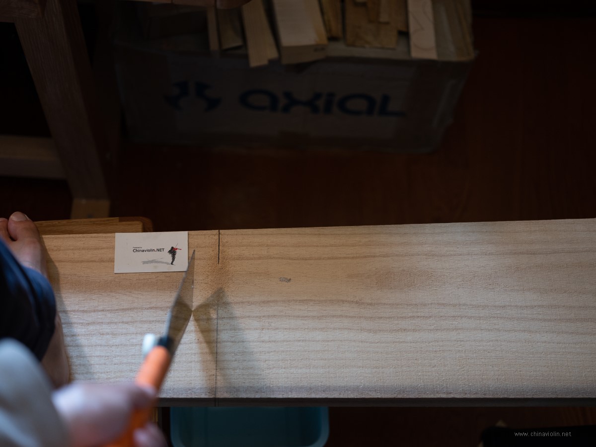

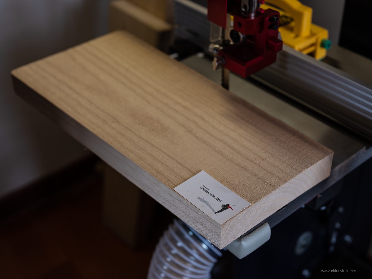

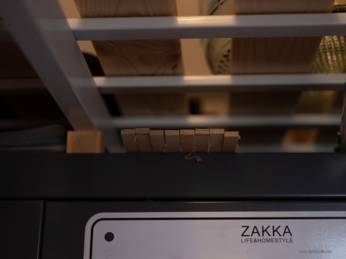

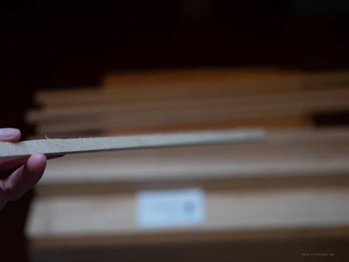

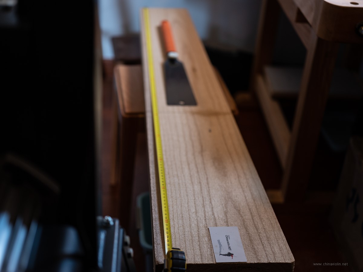

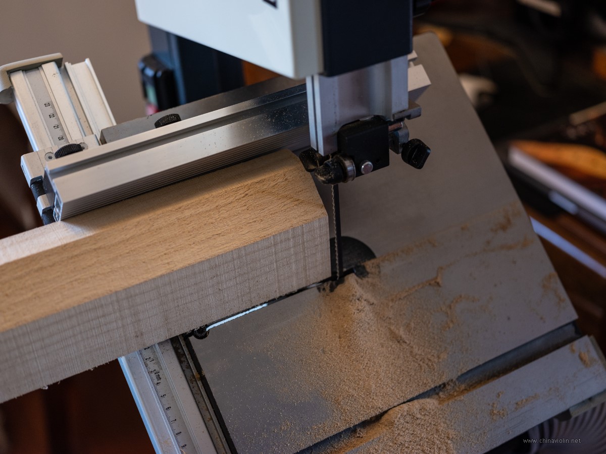

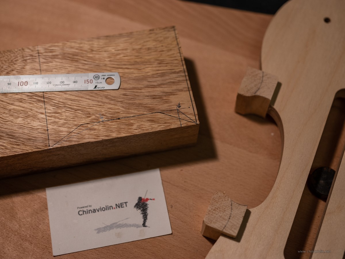

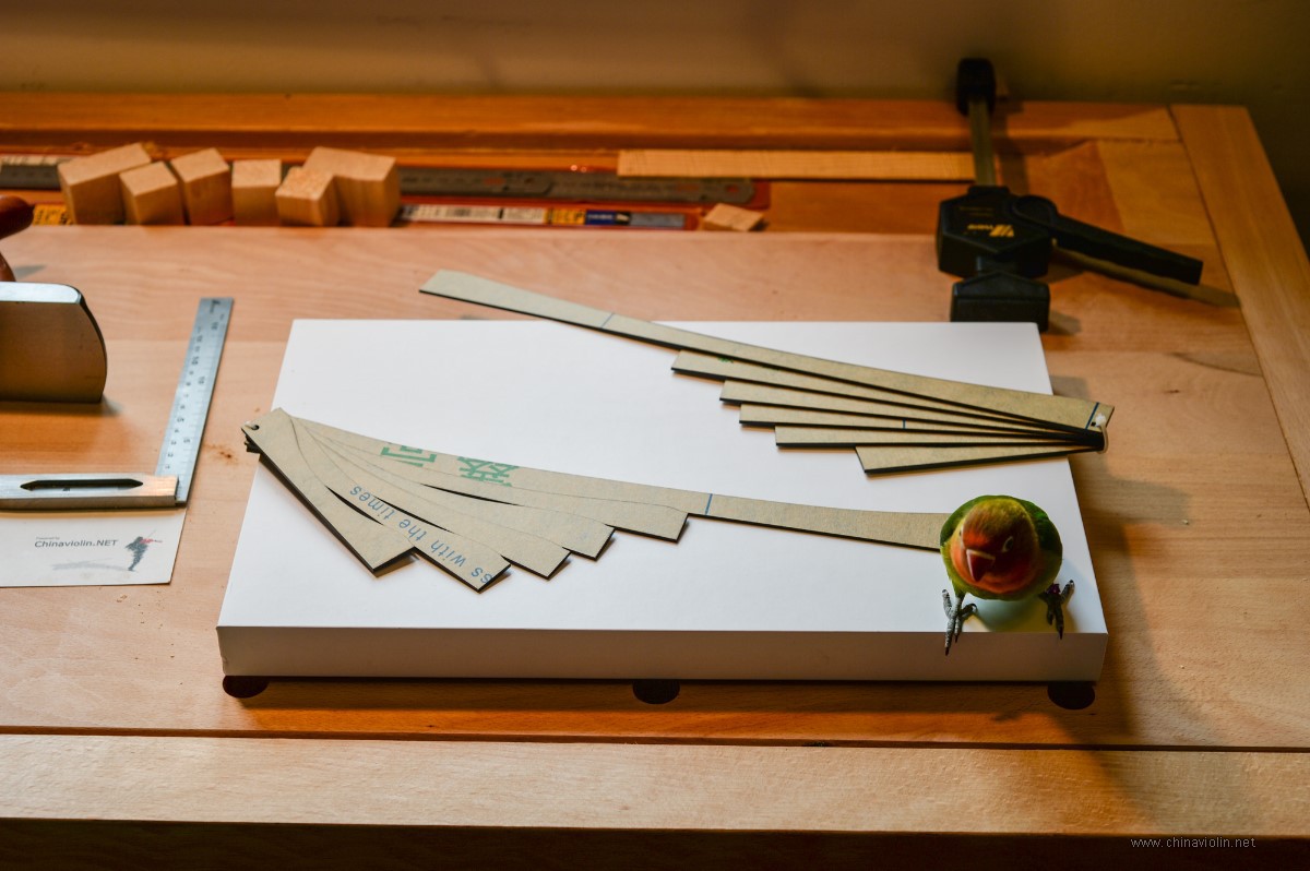

取衬条料。

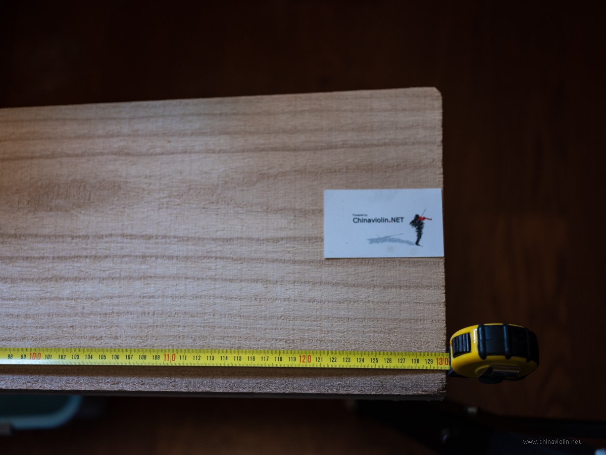

买的成品衬条料纹理都不理想,所以直接从一块60年阵化的老房梁泡桐木上开料。
宽度太宽只能手工截断。
全长1.3米。
这么大一块。
用带锯开成小料。
标上自己想要的纹理,只取精华。
小带锯开料。
裁掉边角只取完美纹理的精华部分。
成品,长宽厚(52厘米、1.1厘米、4毫米)
这块1.3米的木头大概能取50条这样的衬条。
成品入库存放。

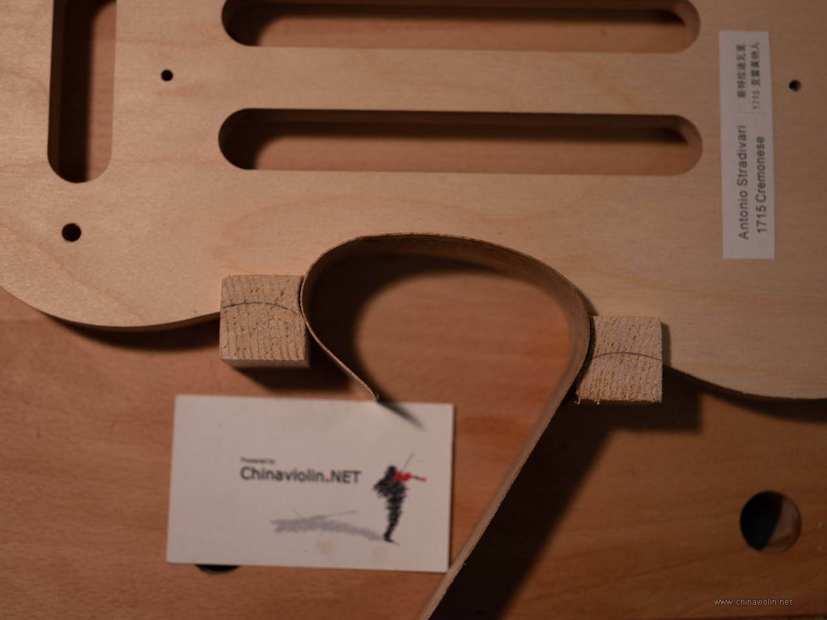

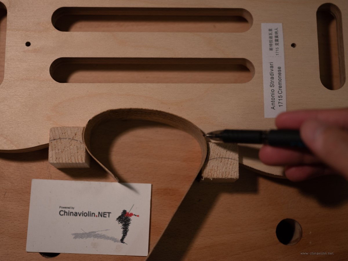

今天给角木标上线。
用准备好的模板把两个螺丝定位好。
然后就是画啦。
画好这样子。

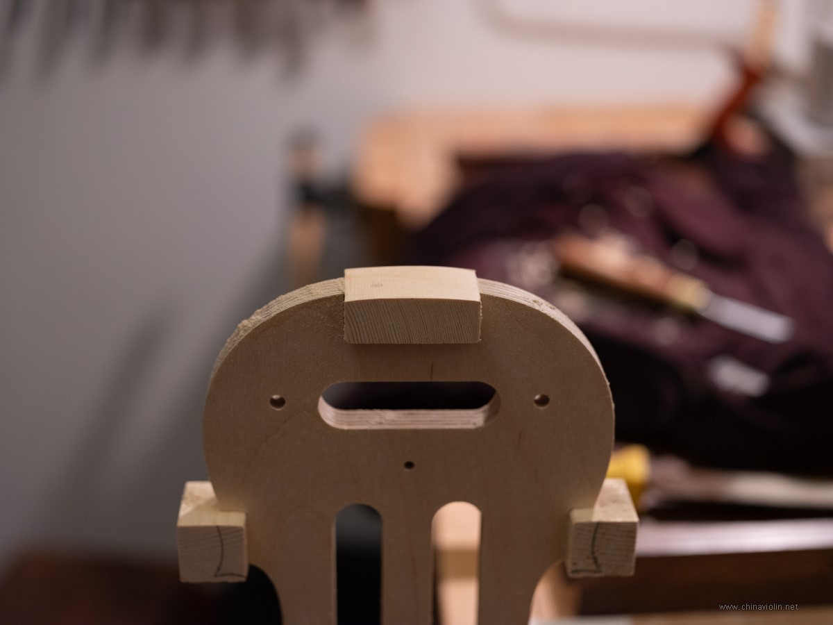

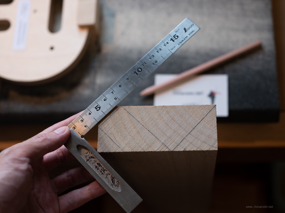

修整尾木。
先用破旧衣服垫着保护桌子和刀头。
慢慢吃刀。
平凿刀打到画线处就换锉刀精修。
因为要磨出绝对的平面,所以必须时刻用直角尺纠正。
打磨好就这样子了。
收工。

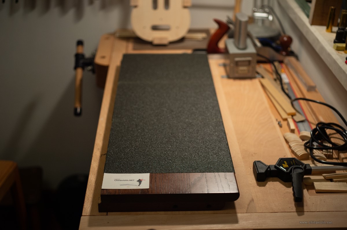

正面粘砂纸当磨床,背面可以当砧板用保护刀具和桌子,头尾还有两个挡块阻止琴移动。

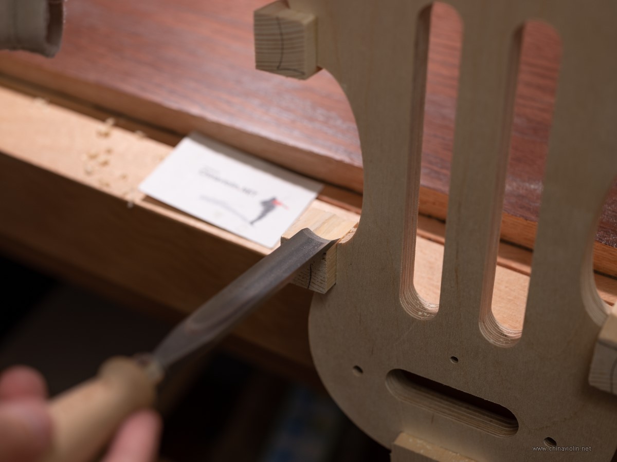

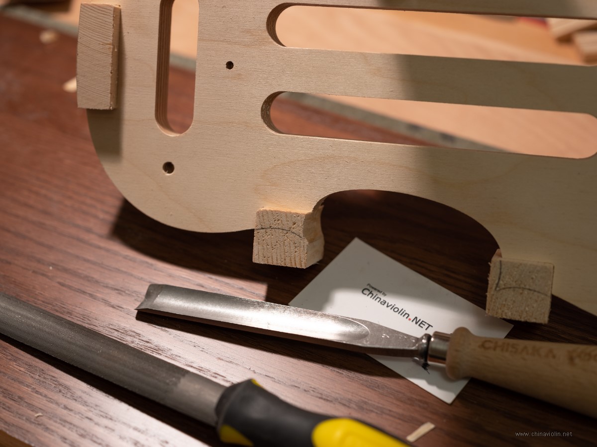

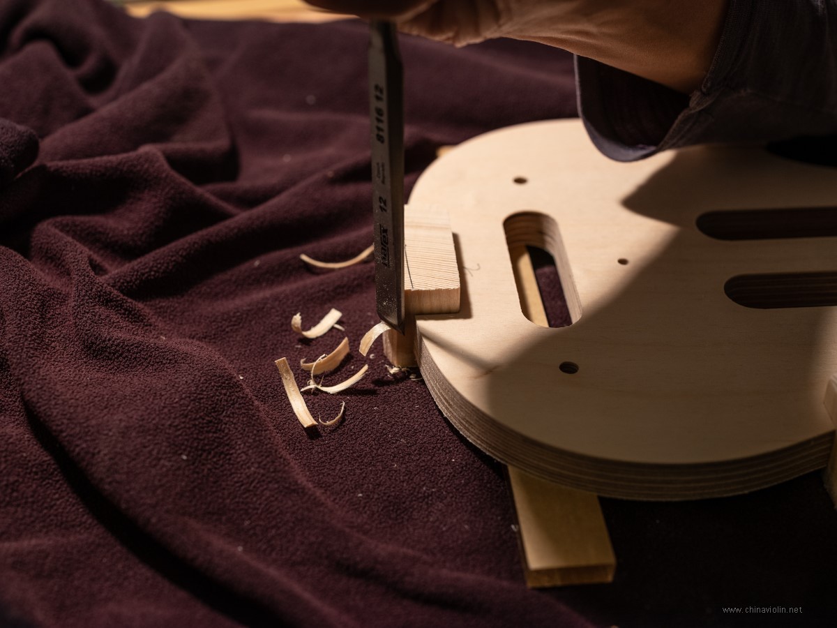

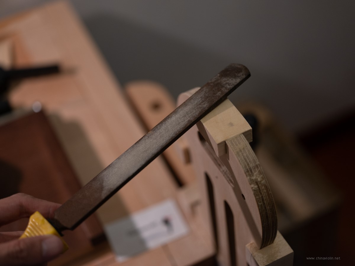

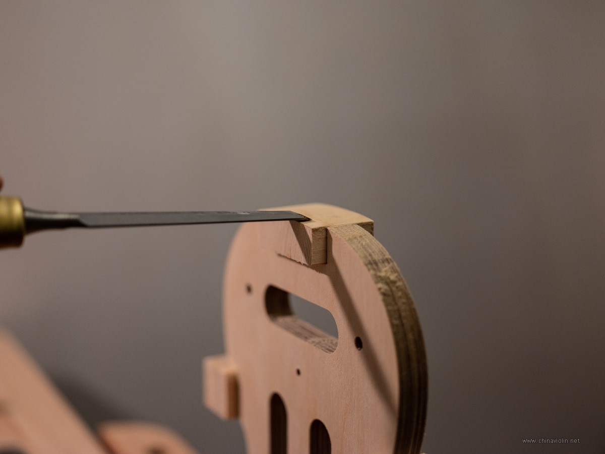

今天处理第一个角木的内角。
用到的工具有:7/18内刃铲史丹利8寸细半圆锉22-361
先磨刀。
磨刀。
铲角木。
削到接近画线后改用锉。
木工锉长这样子,从结构就可以想象它是为快速打磨大块木头而设计的。
就这样了。
处理了第一个,剩下的也都是差不多的工序了,这是后话。
ps:因为铲刀是顺着木头年轮吃刀的,虽然很不费力(这是木头特性),但也很容易崩裂,所以用铲刀时还是得非常小心的,千万不能有撬的动作,不然一整片木头会无法控制地崩裂开来,这种刀路其实在雕刻技法里是禁忌的【相关资料】。

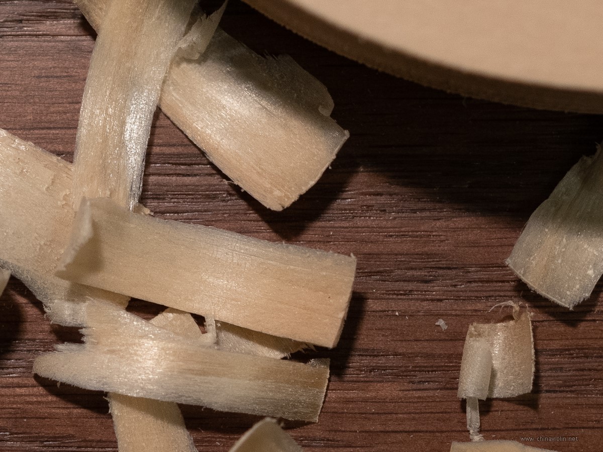

铲下的木屑。
木屑光洁表示刀锋状态良好。

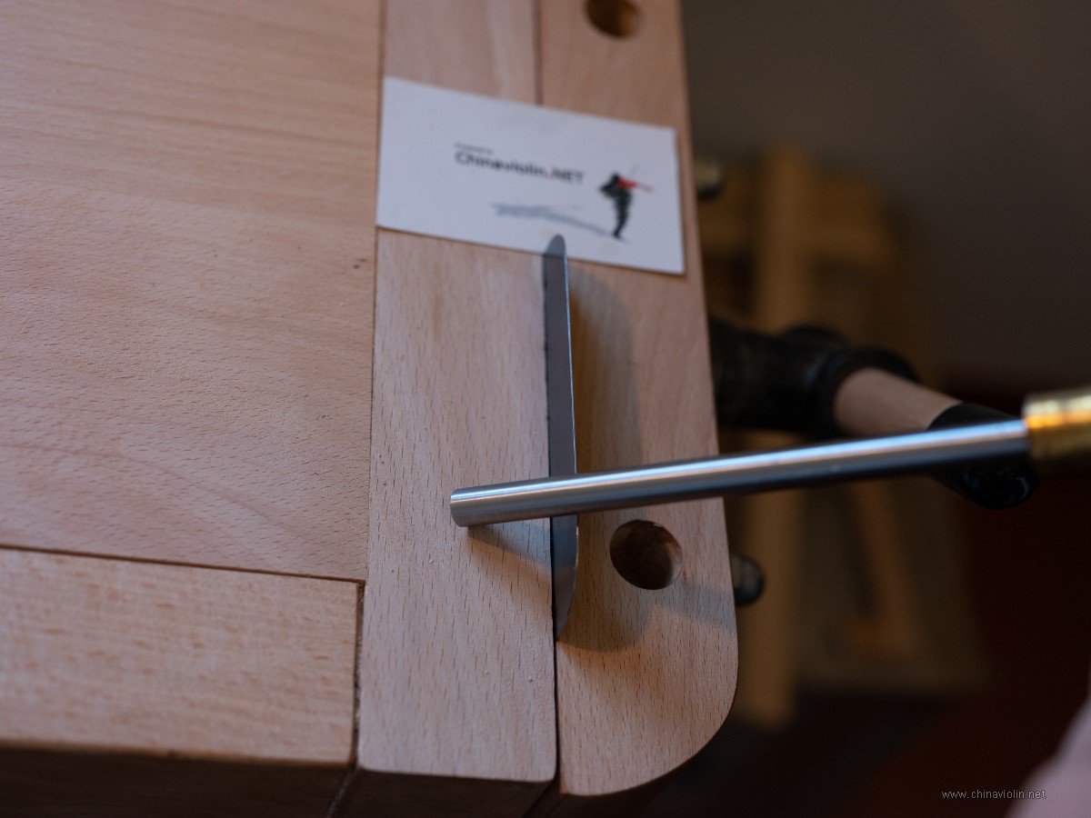

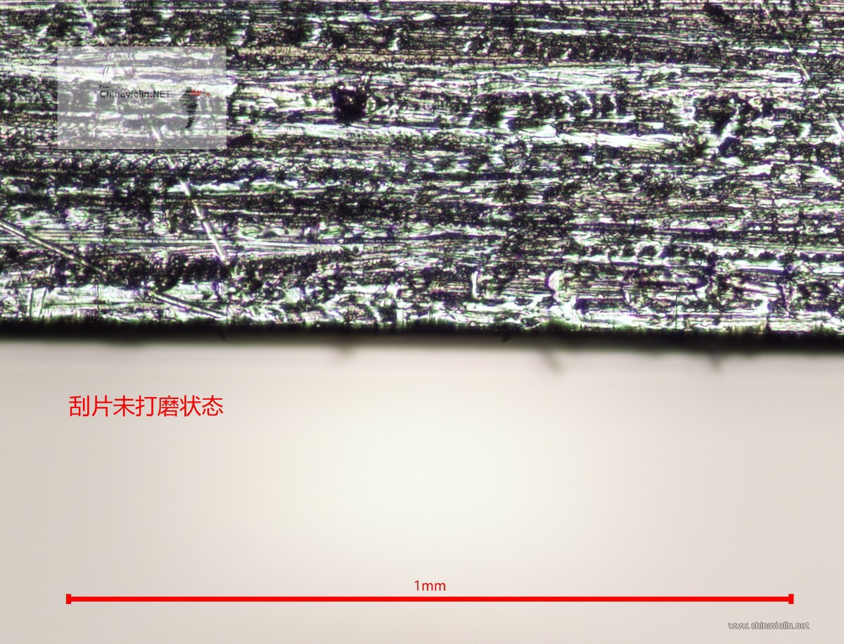

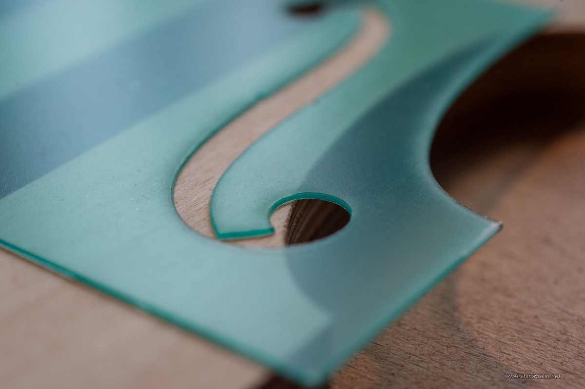

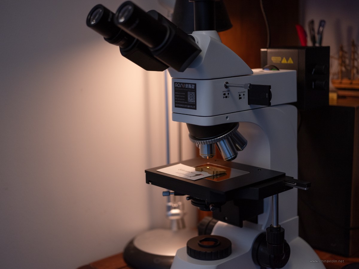

刮片,做侧板要用到了
刮片拿到手是要自己开刃的,开刃方法就是要把刮片打磨出卷边,然后再把卷边拉成一定角度(这是书里和网上资料教科书式的描述……)。其实这方面的资料已经很多,随便搜一下即有:https://www.chinaviolin.net/forum.php?mod=viewthread&tid=71101
实在想象不出来可以看下面图片帮助理解:
这是刮片和磨棒
我是这样打磨的:磨棒跟刮片垂直面先打磨出卷边。
然后再用磨棒45度角打磨几下刮片,把卷边压下去形成一定角度(这个角度多少适宜需要使用体会再改进)。
使用时就用打磨好的那一面来刮木头(图片只是做做样子,使用时当然要两只手扶住两边使刮片稍弯曲)。

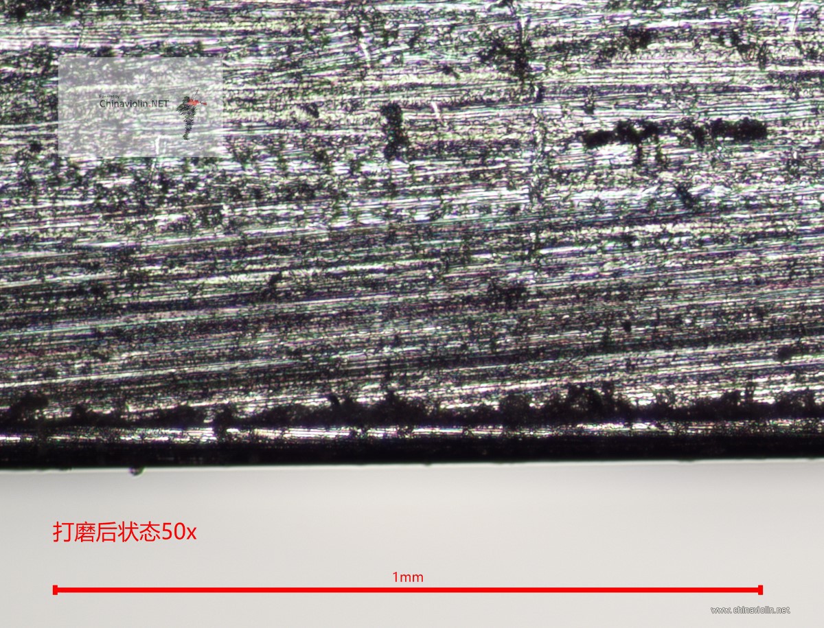

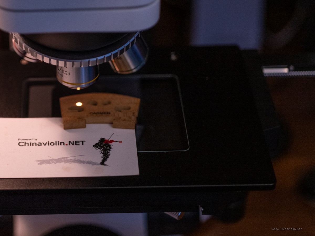

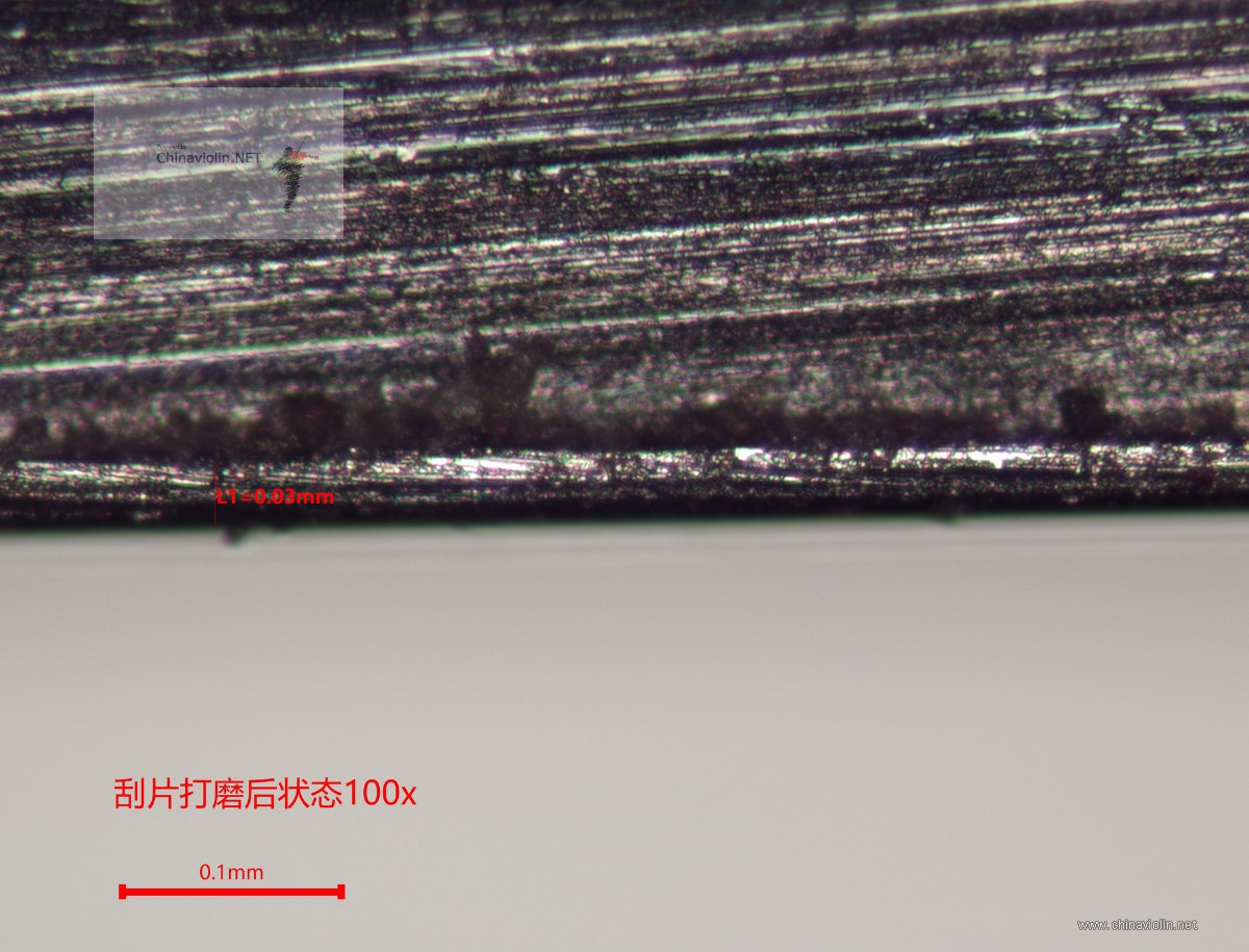

这里我们用显微镜看看刮片打磨前后的样子。
广告时间。
50倍未打磨的刮片。
50倍打磨后的状态,可以看到挂出了一条亮光的金属条。
再100倍看看,我们就是利用这条卷起的金属条来刮出木絮,其实原理跟大角度的净刨一样,只是刮片小巧灵活形状多变,方便在各处施展功夫。

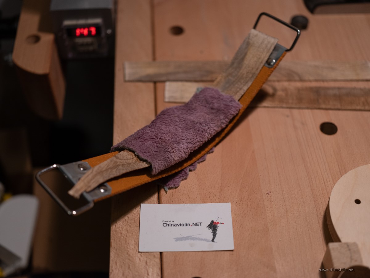

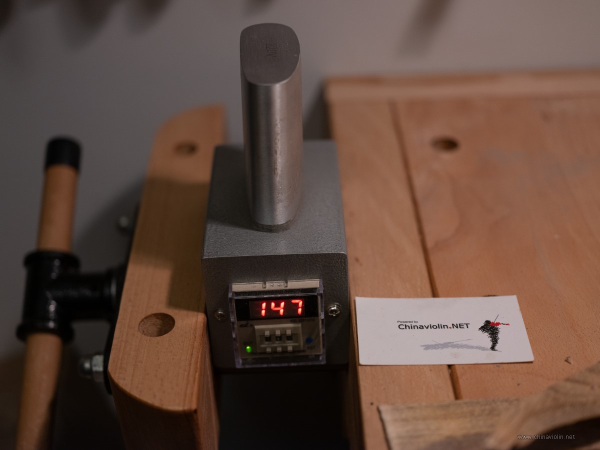

电烙铁设置到150度。
用条微湿的布捂住侧板,然后用皮带贴到烙铁大弯上加热15秒,目的是让蒸汽把热量快速渗透木头。
取掉湿布,先做c形弯上的第一个弯角(皮带要用点力使侧板贴合烙铁),这时候木头经过上面的蒸汽处理,应该已经很听话了,只要用皮带稍微贴合在烙铁上十几秒就能成形,做完第一个弯角后再比划一下长度制作第二个弯角。
初步成形后,两个弯可能还会有虚位,用笔标一下虚位中心,然后再在烙铁小弯上压紧加工一下即可。
不到10分钟,一个完全没有应力的c形弯侧板就完成了。

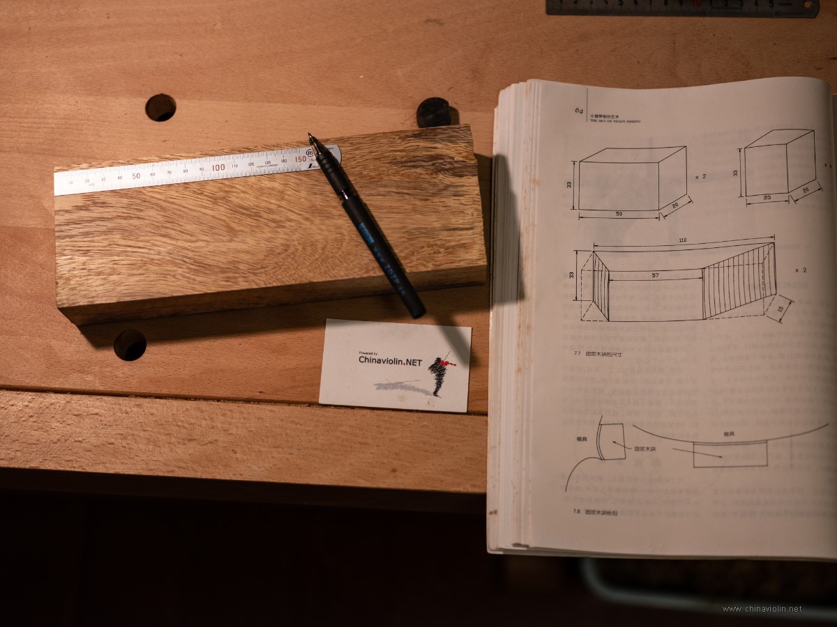

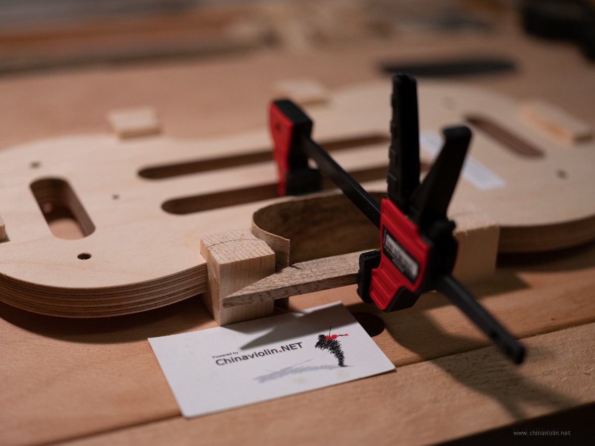

在完成C形弯侧板粘合之前,必须先准备一个夹子,引用某商家图片:
但是这样的夹子一个要卖50元。值不值就不评论了,反正我有带锯有木头,做这样简单的形状不在话下。
锯出一块路边捡的松木板,量了尺寸后稍微刨平。右边是《小提琴制作艺术》64页给出的图形,只标出了上下边长度,这样是做不出来形状的,只能靠目测来自己试验。
长边110mm,短边57mm,宽度15mm,具体形状自己比划吧
我见楼主的衬条用料好像不对,不是要求“低音梁、音柱、首尾木块、琴角木和衬条均应使用和面板质量相同的材料”的吗?[/backcolor]  详情 回复 发表于 2021-6-6 22:03

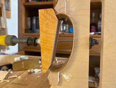

最近一段时间小孩生病不能去上幼稚园,所以不能埋头苦干只能忙里偷闲。

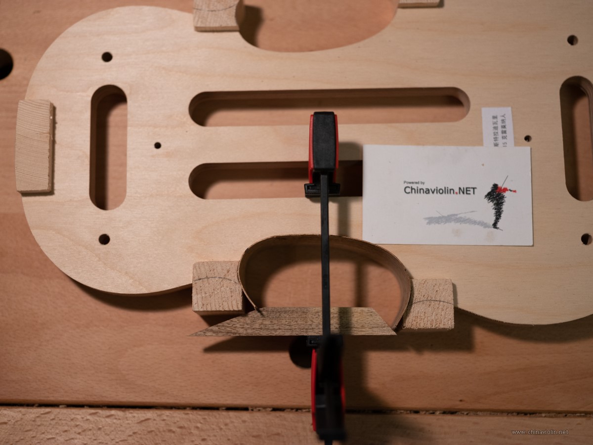

接着上面的学习,要夹住c形弯,总需要一个辅助夹具的,上面《小提琴制作艺术》已经给了大概的形状,具体款式要自己试做后做决定。
如果做成等腰梯形,就会像上图一样,f夹垂直状态下,卡住了一边侧板,另一边会卡不住。
做成不等腰梯形,侧板c形弯两个角刚好都卡得稳稳的。
试做样板是用薄的松木板和曲线锯手切的。
数据,单位mm。确认形状后下面就可以做成品了。
