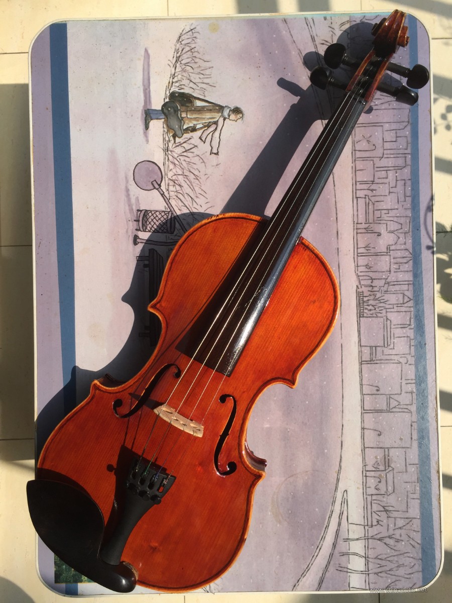

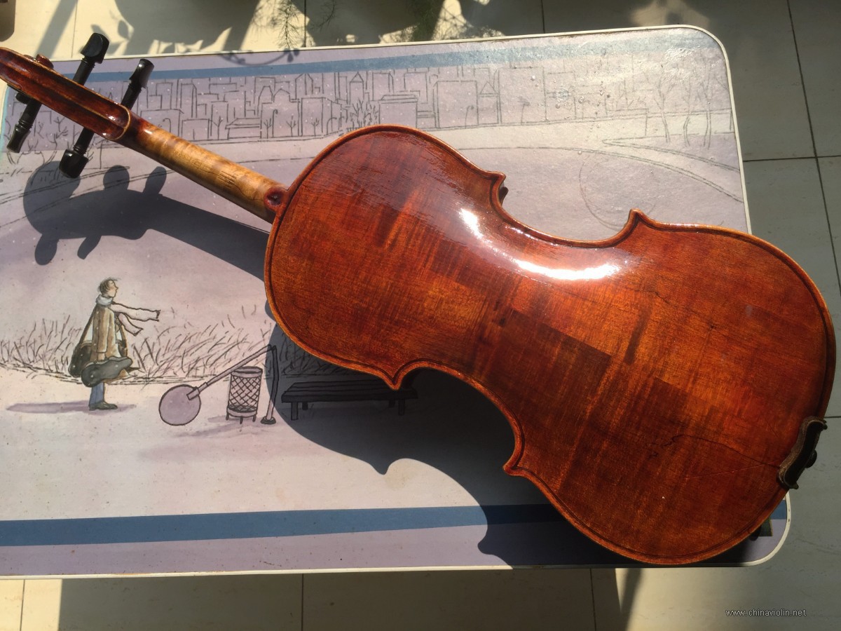

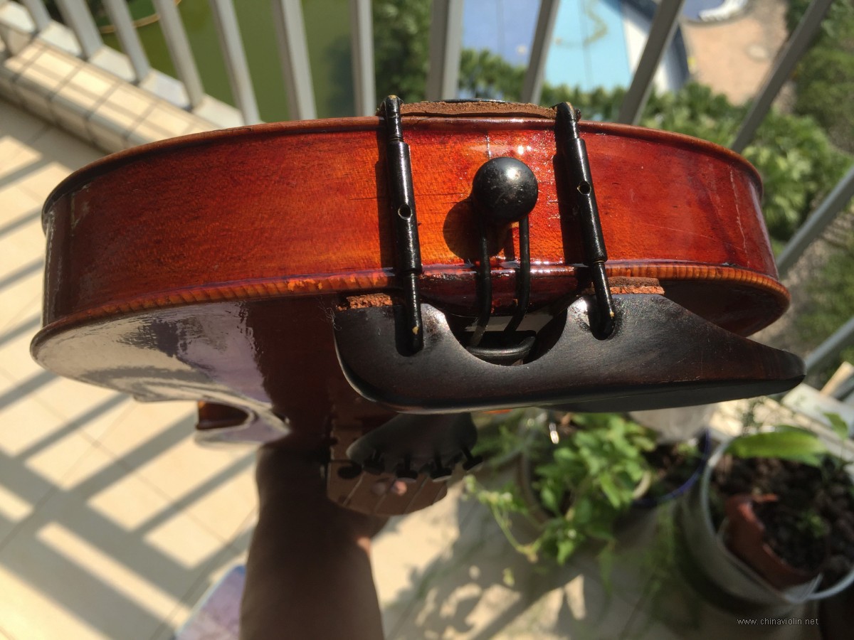

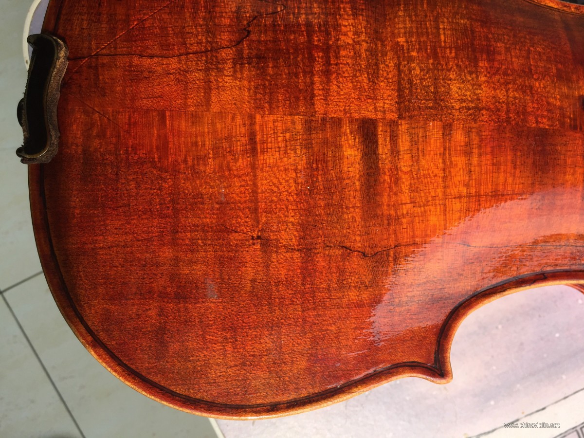

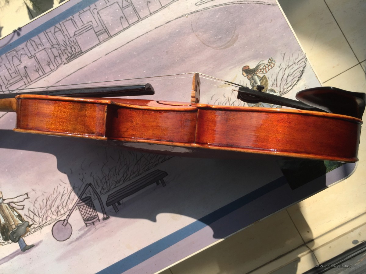

 楼主| 发表于 2021-10-2 17:09:48 | 显示全部楼层

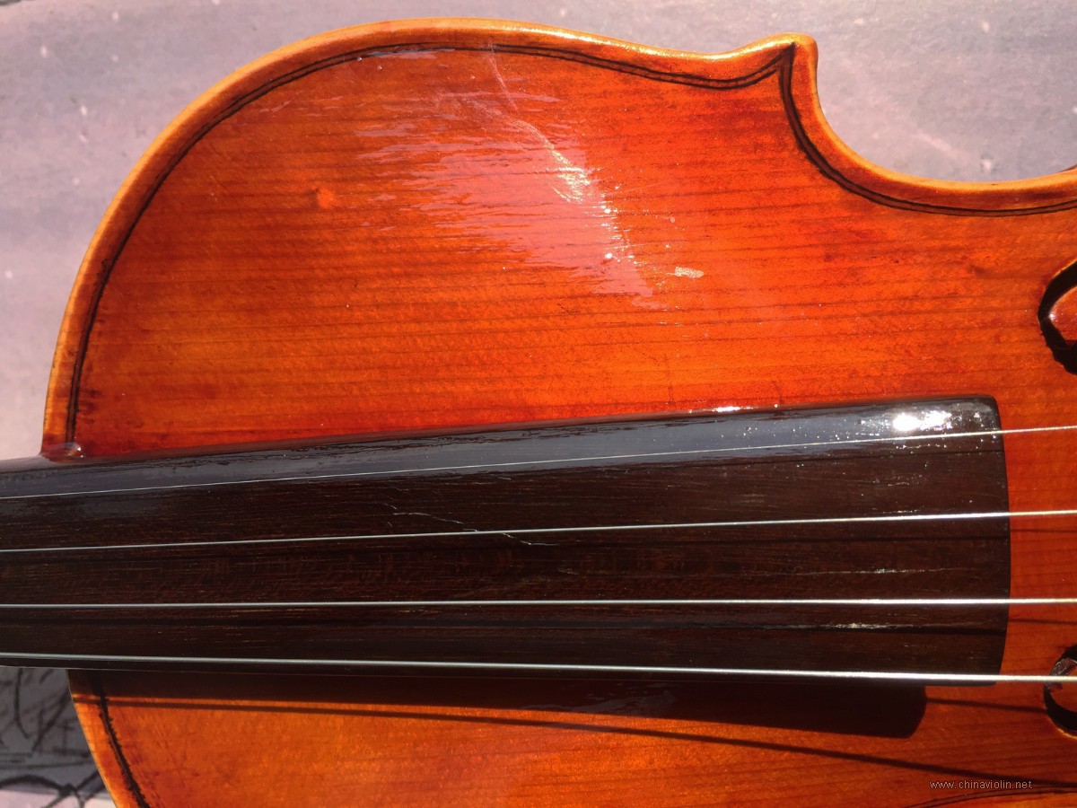

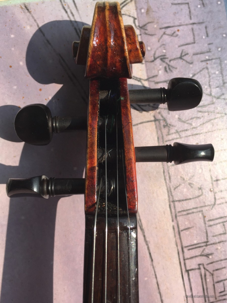

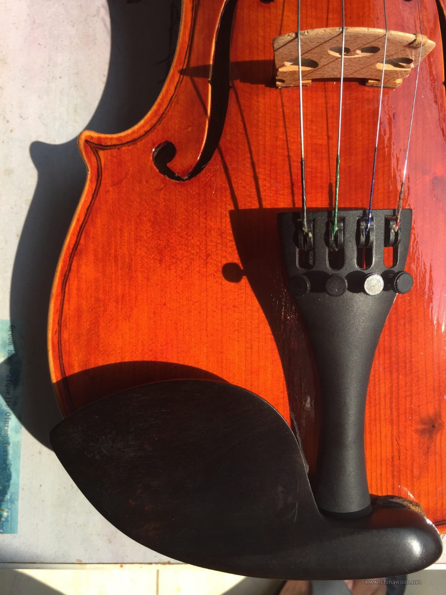

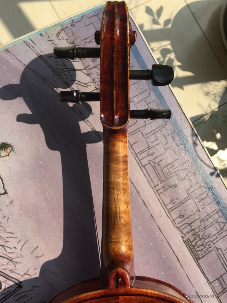

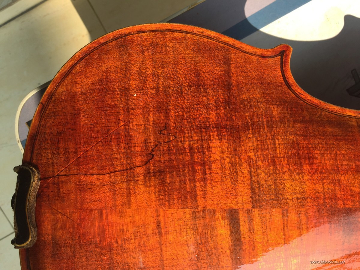

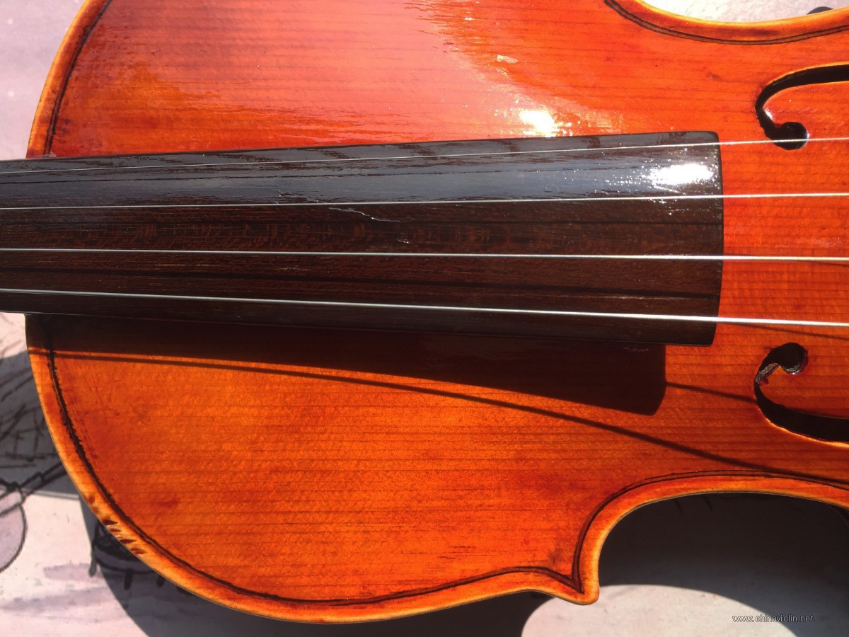

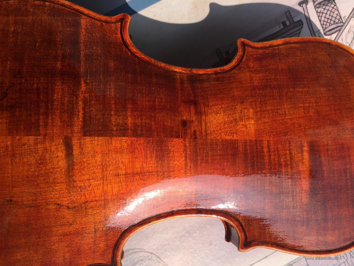

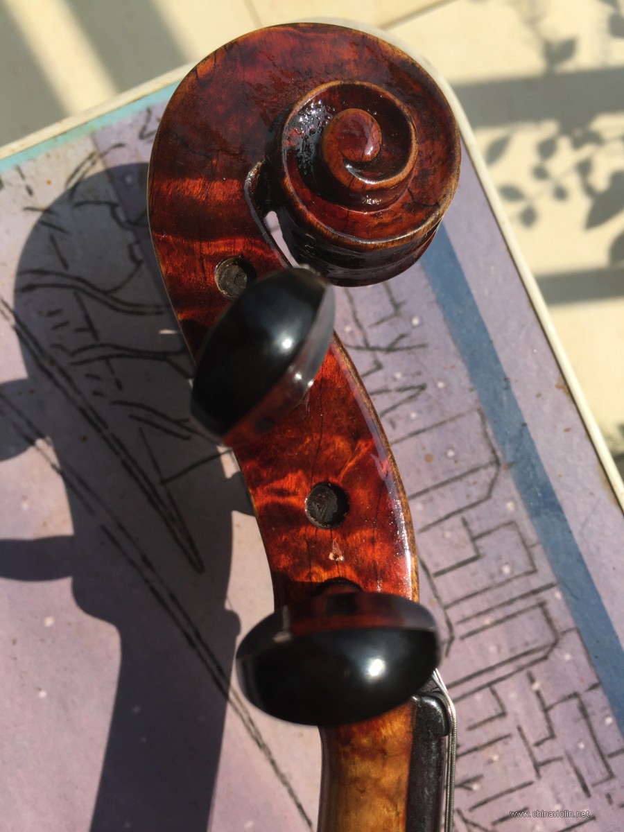

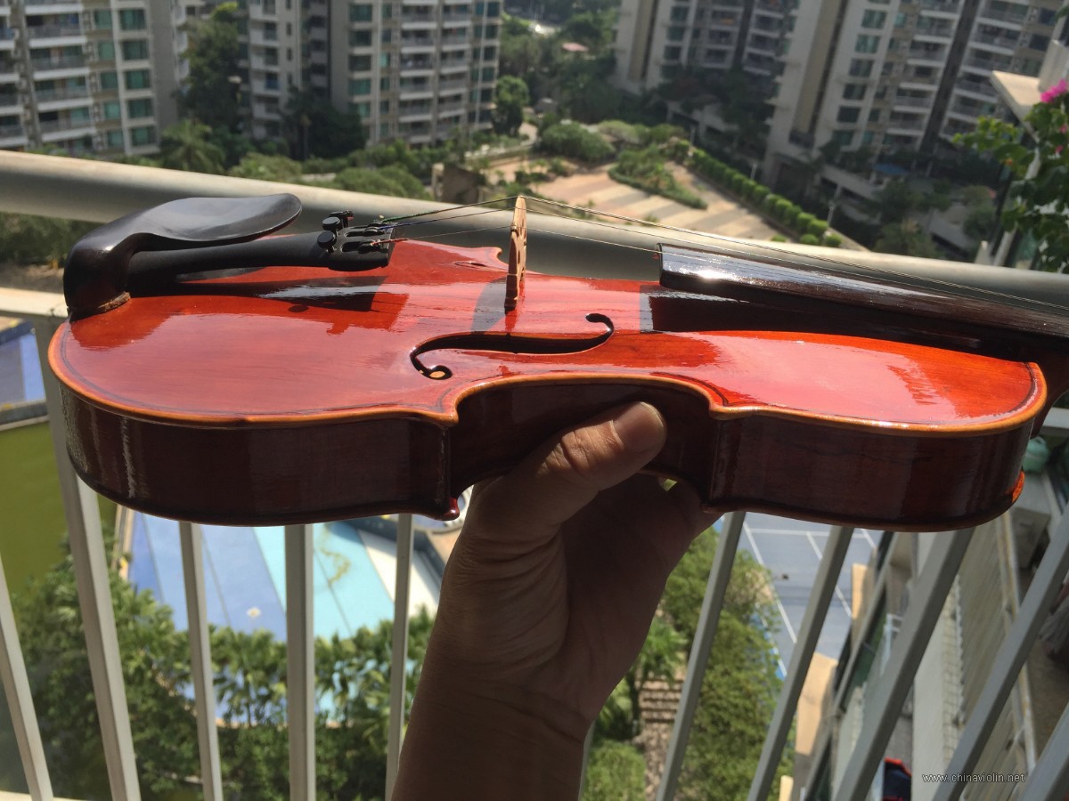

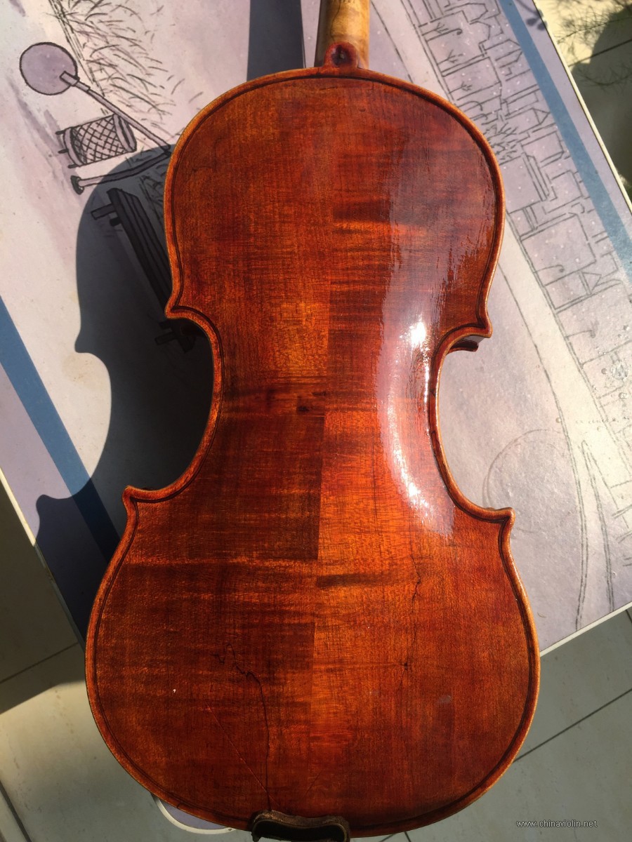

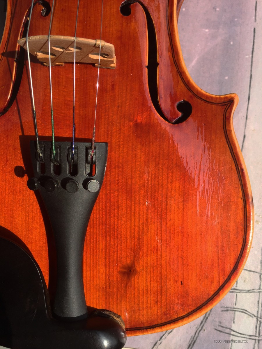

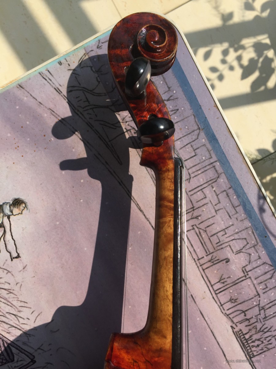

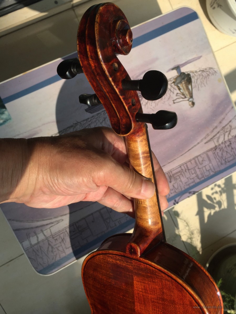

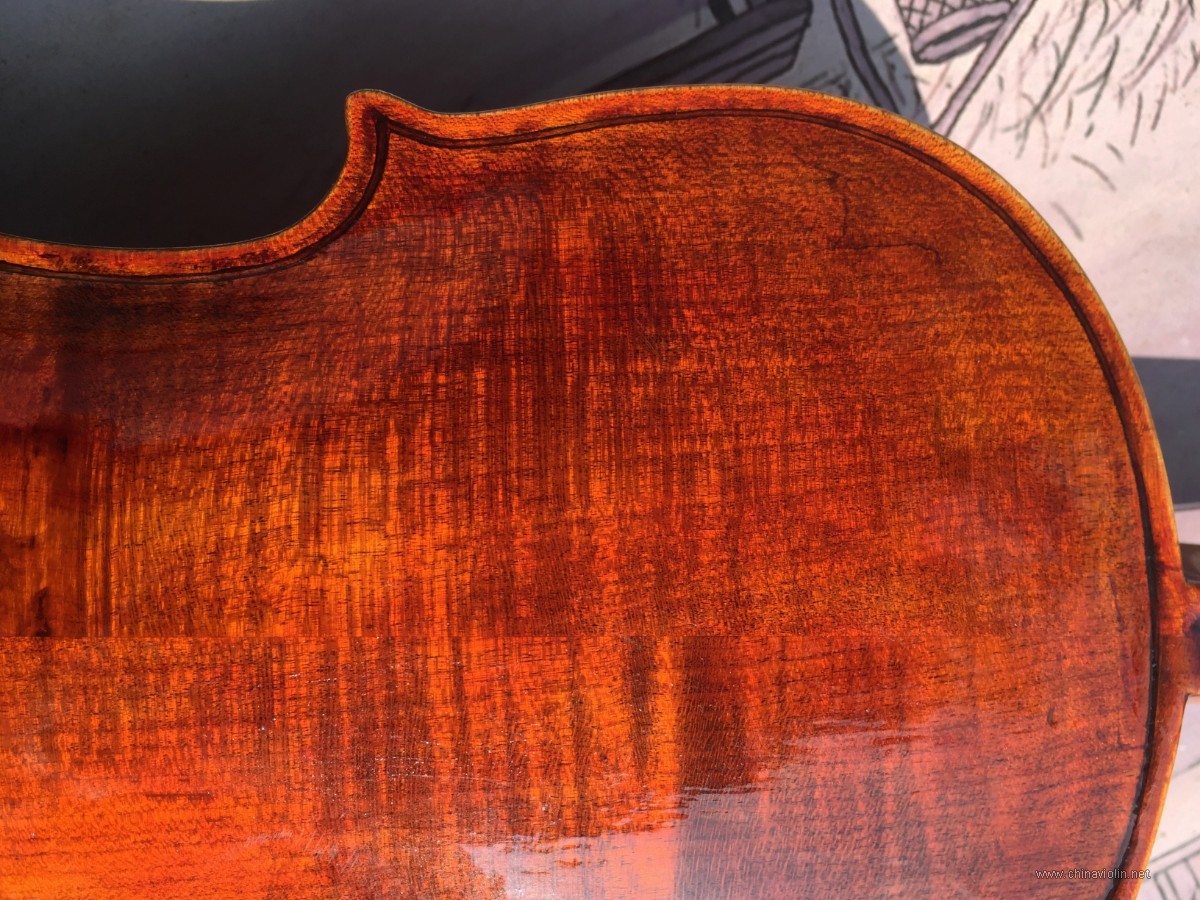

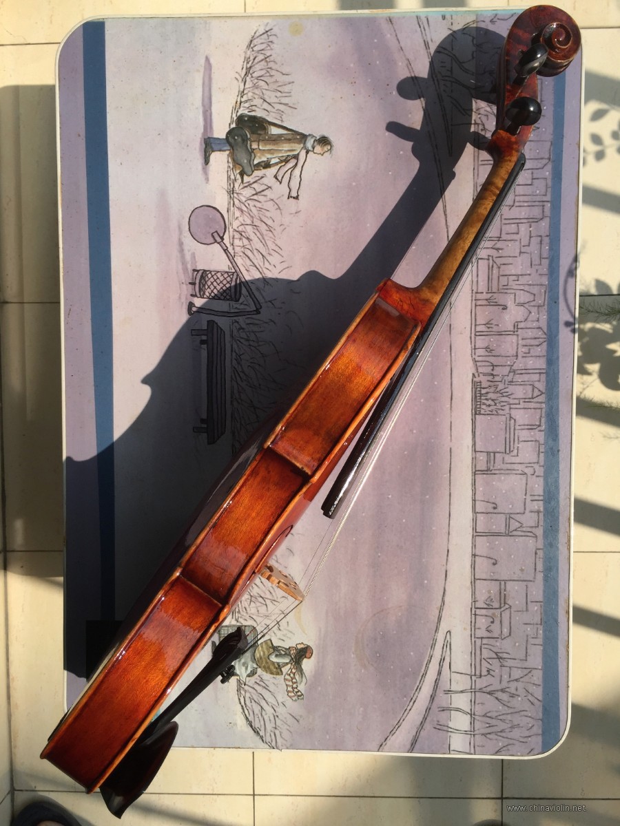

后来,我给一把白胚琴油漆时。。。顺便又给这把琴再补油了6遍色漆(油每道色漆之前后都有干打磨),最后油了2遍面漆。依然走的是仿古路线,而且是亮光漆式样(最后面漆后,不再作牙膏等打磨)。。。
而那把白胚琴油漆,同样也是走仿古路线,但却是哑光漆式样的(最后面漆后,有用牙膏打磨)。参见本人另帖:《第一次整个过程自己动手,给一把白胚小提琴刷油漆。》https://www.chinaviolin.net/foru ... &extra=page%3D1
 楼主| 发表于 2021-10-2 17:45:31 | 显示全部楼层
到此,花一百多块网购的清漆、色漆(枣红色)和松节油各一瓶(100毫升/瓶)用完。
只有亚麻籽油还剩一小半罐(5升/罐),其实亚麻籽油近两年来,前后买了两罐,大部分是作为食用油吃掉了。。。

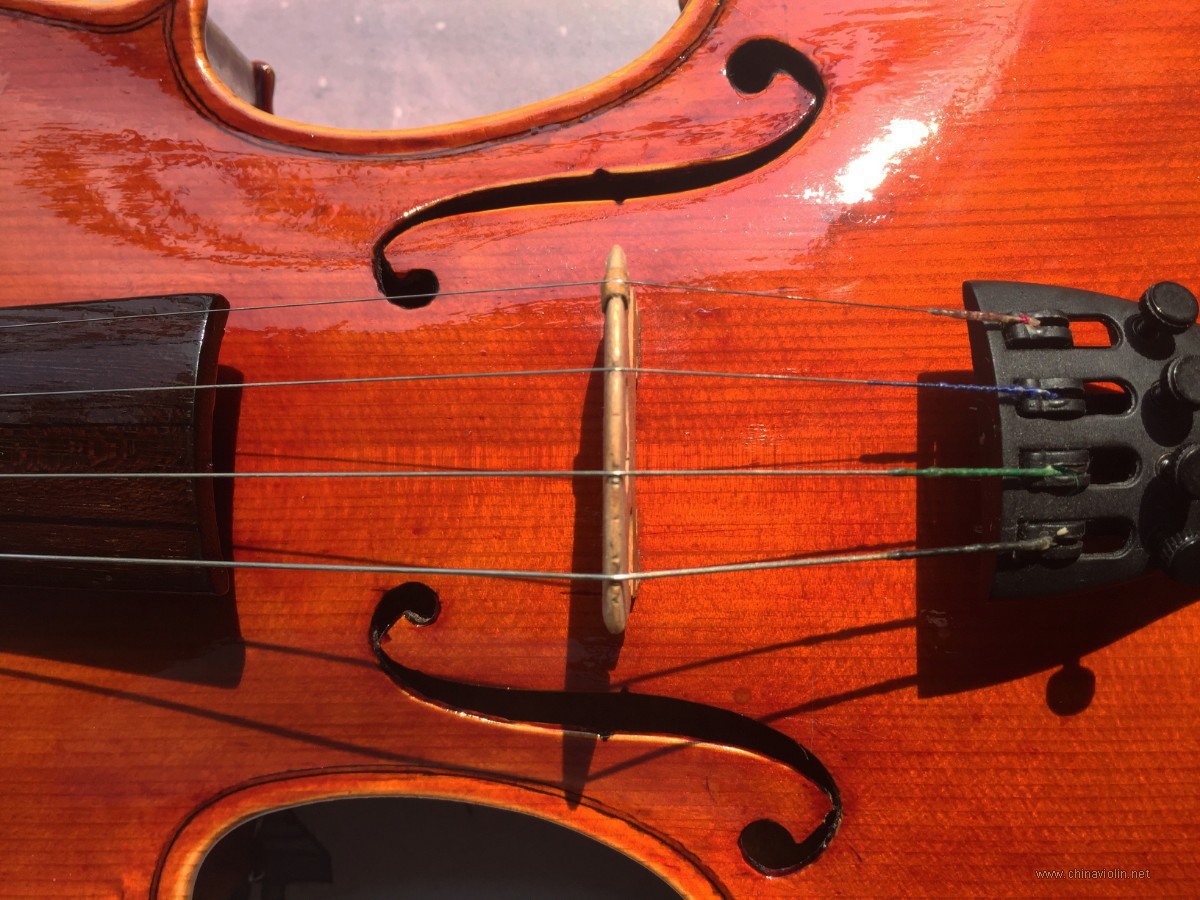

发表于 2021-10-3 08:29:35 | 显示全部楼层
建议把指板上的漆工打掉,然后用抛光棉进行抛光一下就更显档次,手感更好。
xqm
谢谢春华之语老师您的建议  详情 回复 发表于 2021-10-3 10:08
 楼主| 发表于 2021-10-3 10:08:10 | 显示全部楼层
春华之语 发表于 2021-10-3 08:29
建议把指板上的漆工打掉,然后用抛光棉进行抛光一下就更显档次,手感更好。 ...
谢谢春华之语老师您的建议
