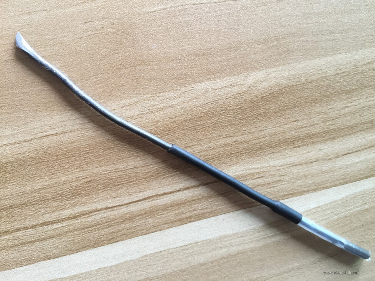

我以前只是将粗棉线将音柱拦腰打一个死结,,,等音柱立得差不多了,再从尾孔和f孔边观察边用筷子推正,最后就把棉线只抓一头,把死结给抖松抽出来。。。两头轮换抖几次,一般即可。。。学会用音柱钩,更好。

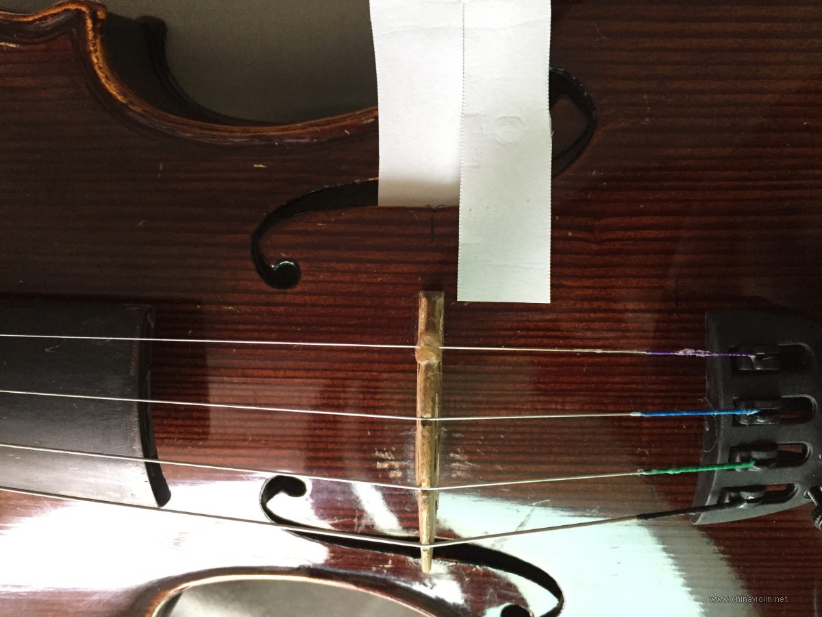

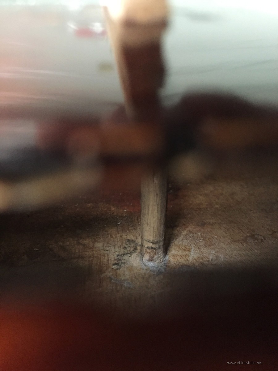

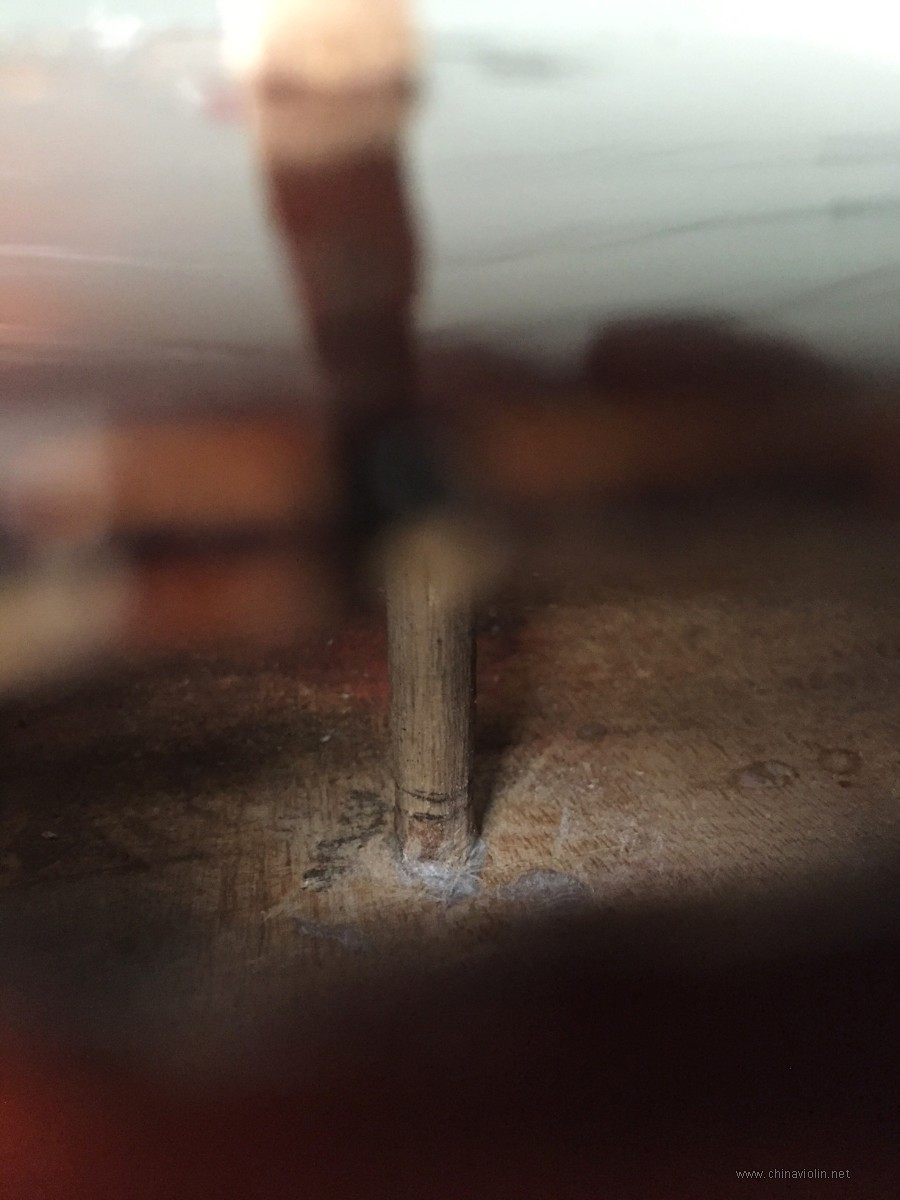

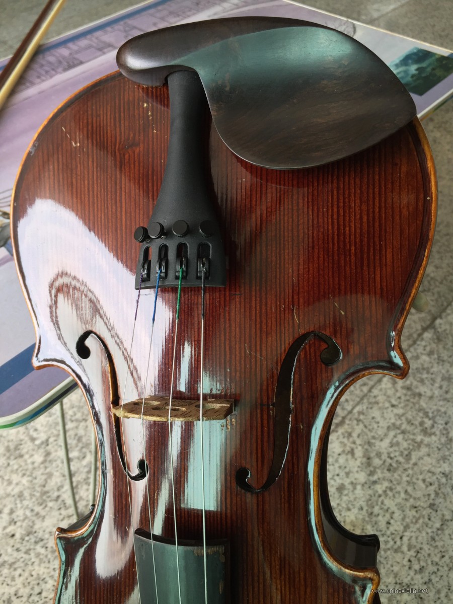

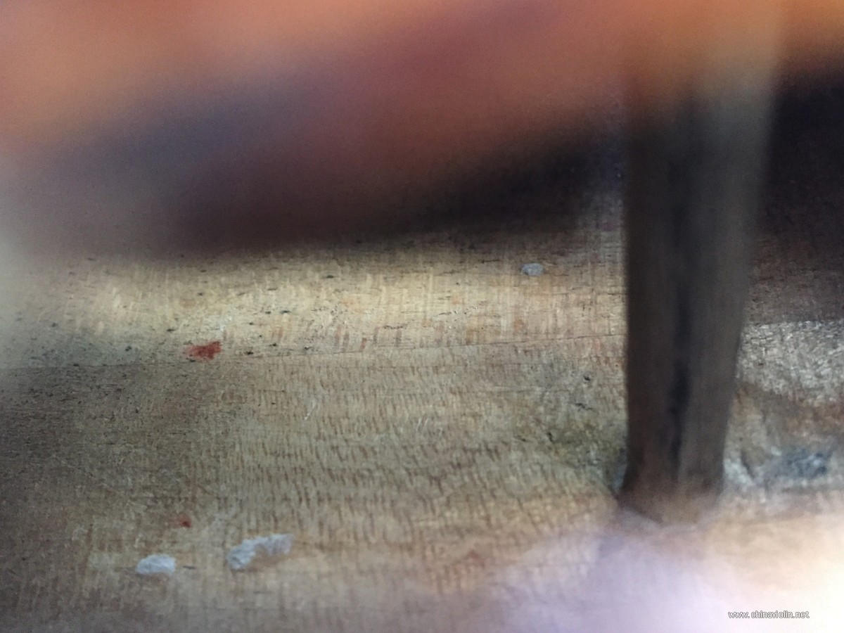

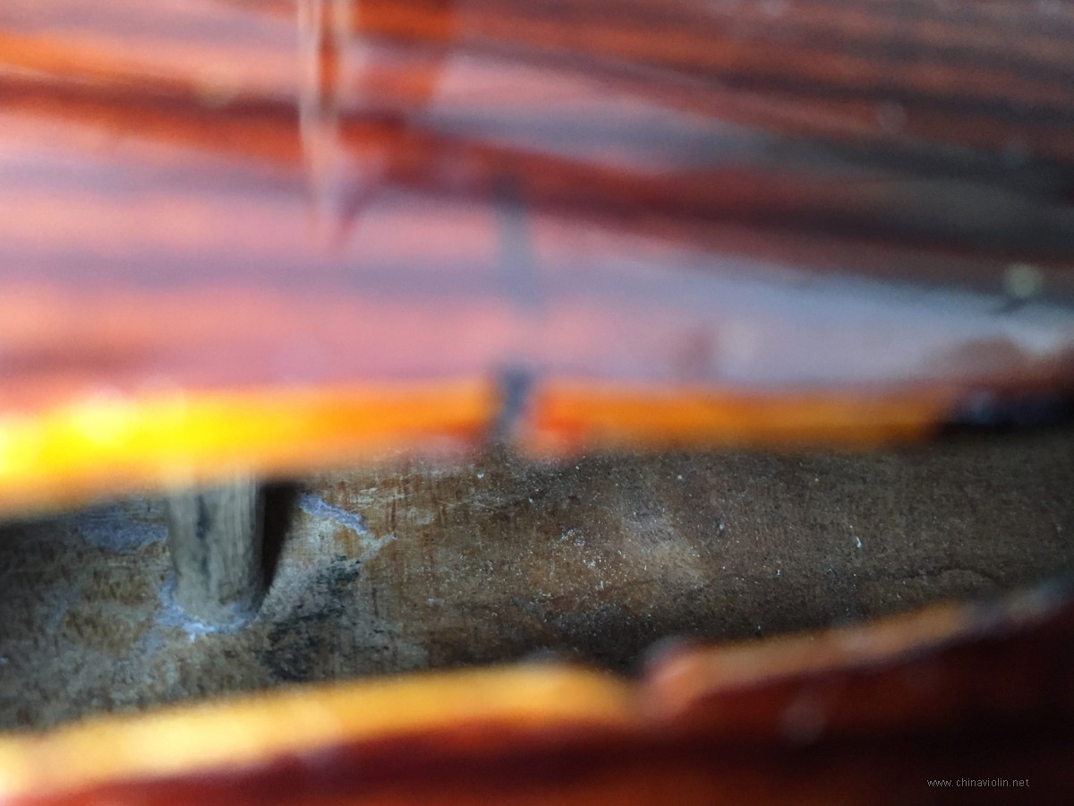

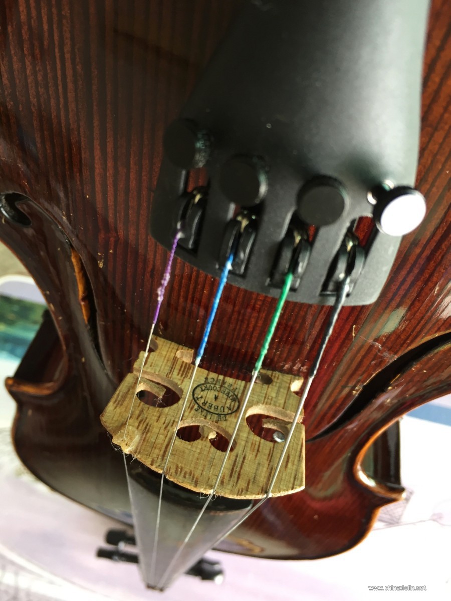

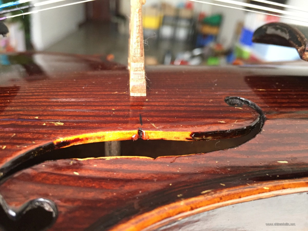

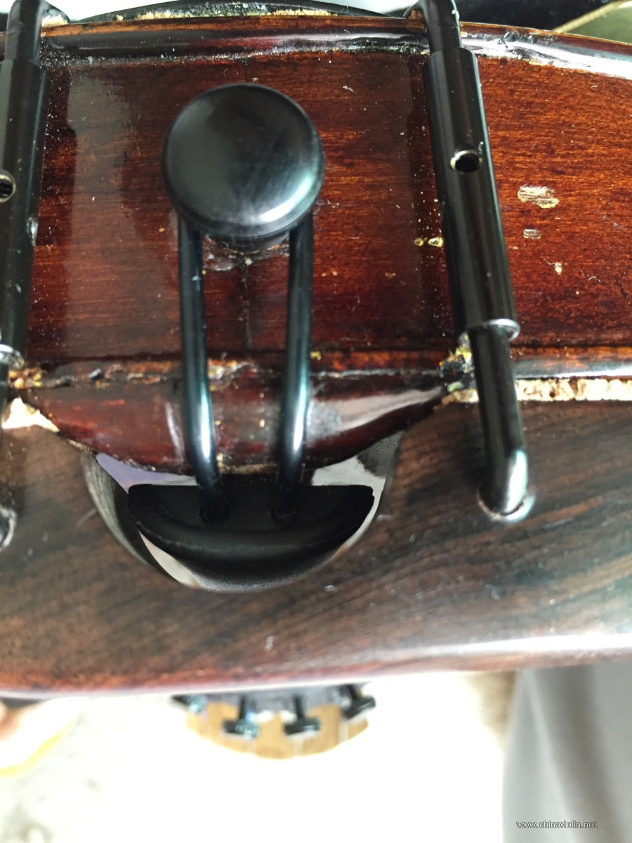

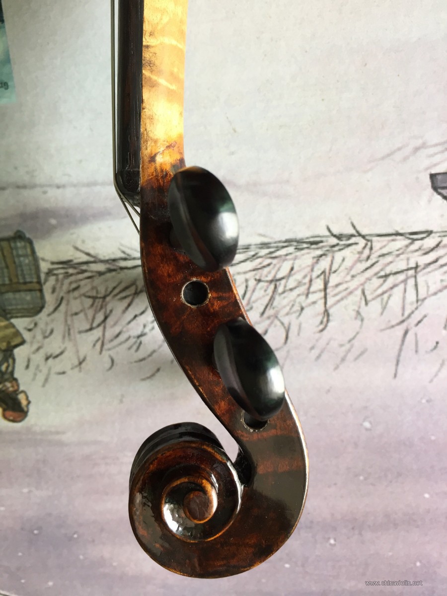

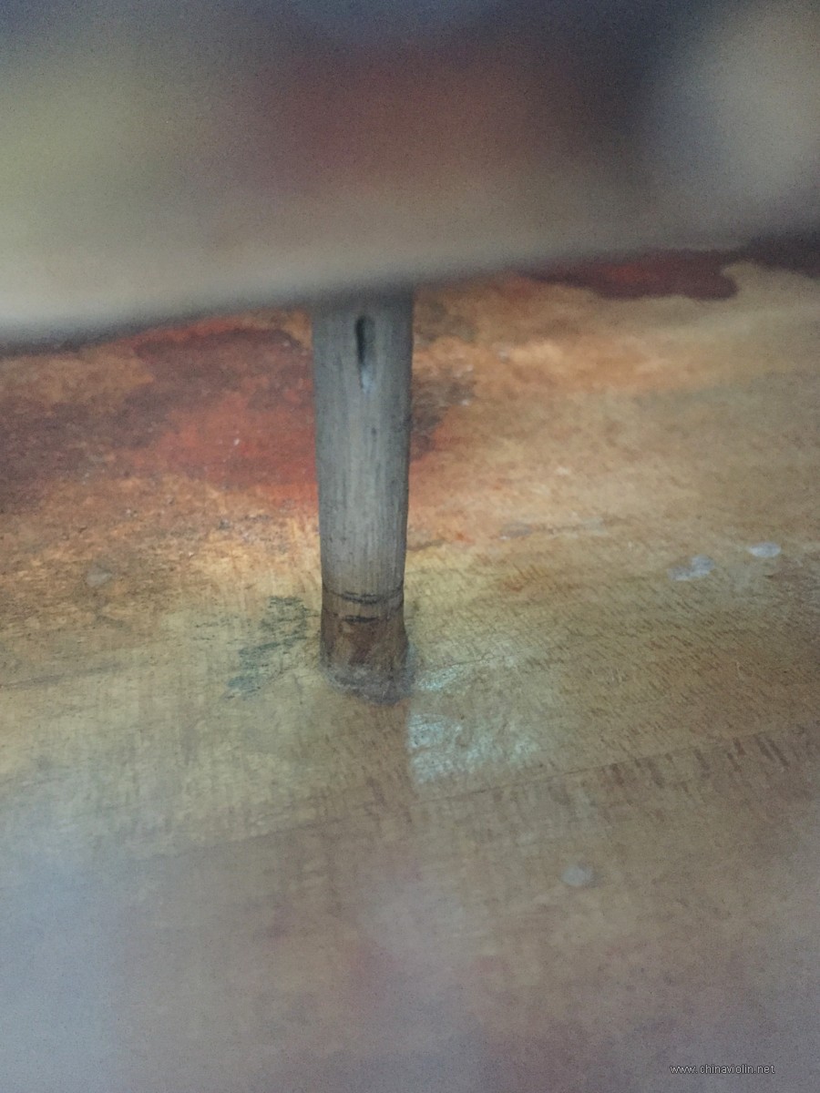

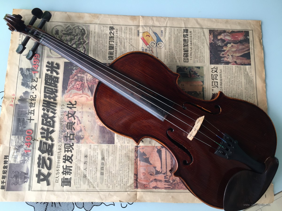

预定目标基本达成。再把花了近百块,新网购的一套:弦、腮托,琴轴,拉线板和尾柱等,更换上。。。琴试拉试弹,声音没有以前那么硬了。。。对了,最后我还是继承我的老传统,把新音柱用胶(509)来粘,不过这次没有两端粘,只是粘了下端,即只粘了新音柱的底部与底板之间。琴试拉试弹,声音跟没粘时比稍微有一点点紧,没有大问题。。保守估计,五十年不会变!
 楼主| 发表于 2020-3-12 17:30:33 | 显示全部楼层

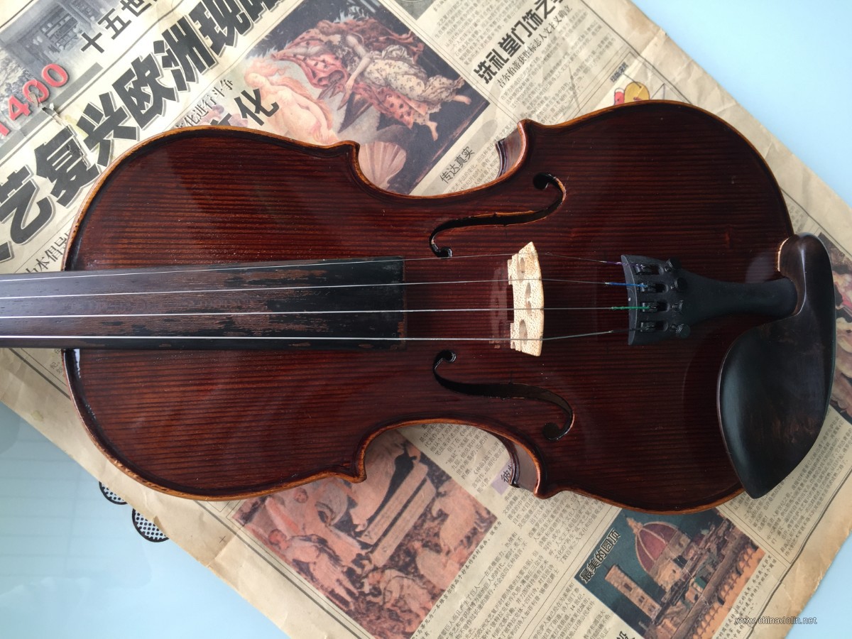

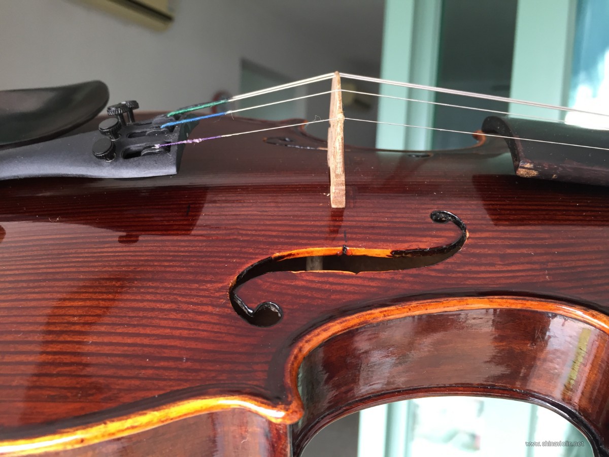

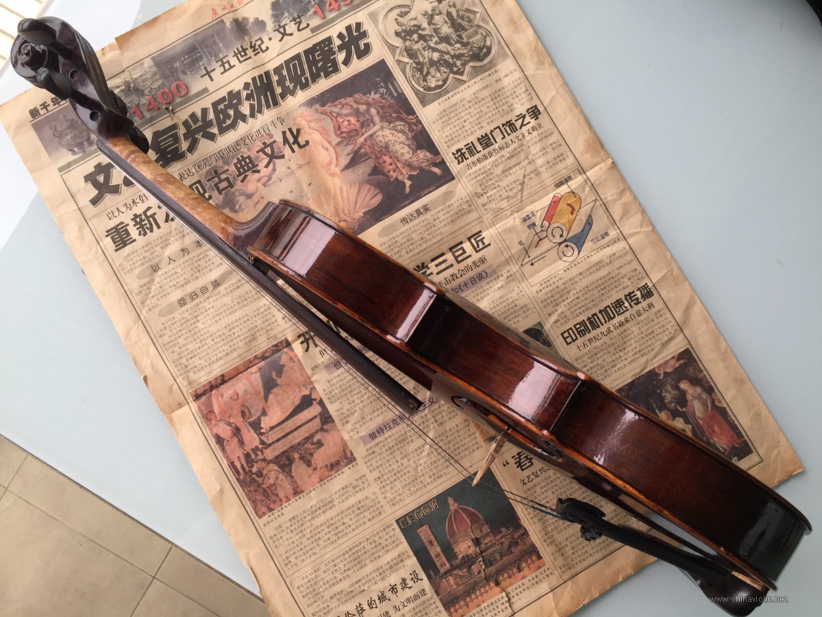

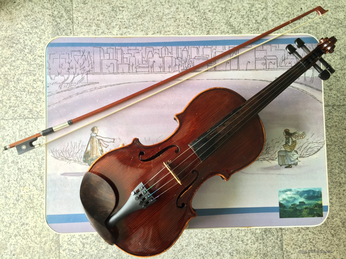

更换音柱及附件,琴的正面前后对比。。
 楼主| 发表于 2020-3-12 17:46:00 | 显示全部楼层
保守估计,音柱的位置,五十年不会变!声音可能会变好

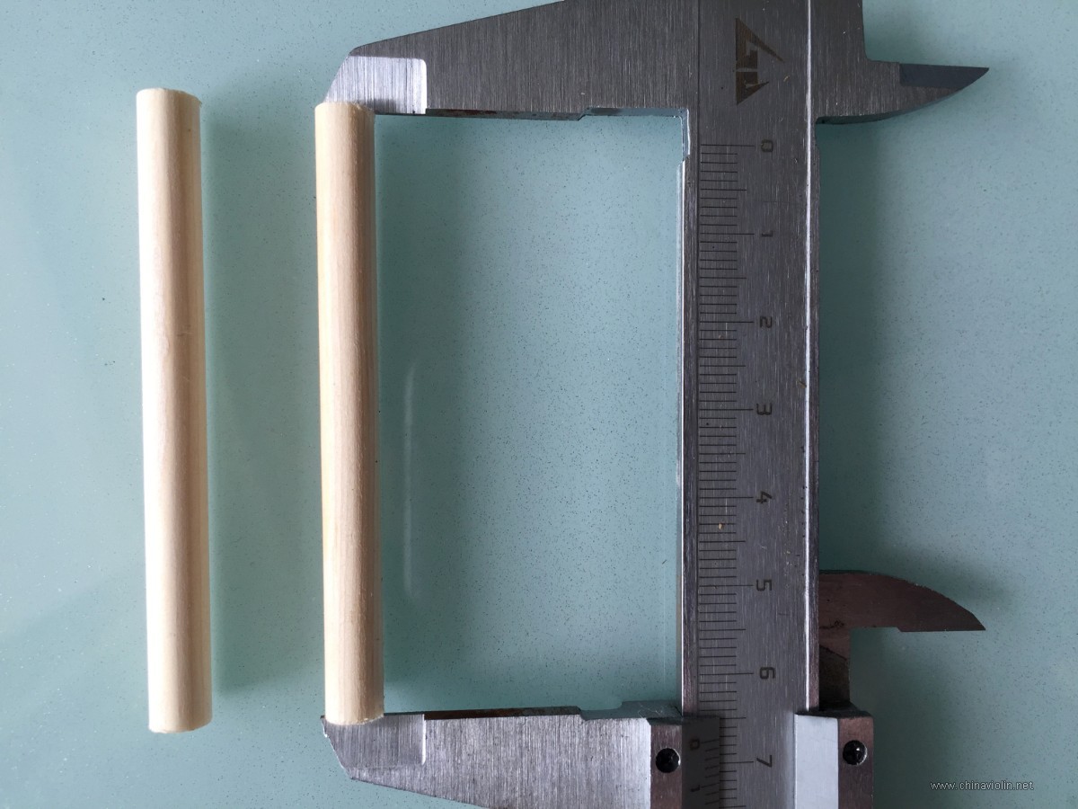

香樟木音色不错,较洪亮,很稳定,不受气候影响,且气味清香,能防提琴虫蛀,问题是这种小枝头,年轮线可能 ...
您说的不错。我通过实践证明,即使是这种香樟木的小枝头,也比一般云衫木的硬一点,韧性也好一点,并且不像云衫木那样容易开裂。。。(还可参考25楼“走陌路的旅客”琴友的回帖及26楼本人的回帖。。。)

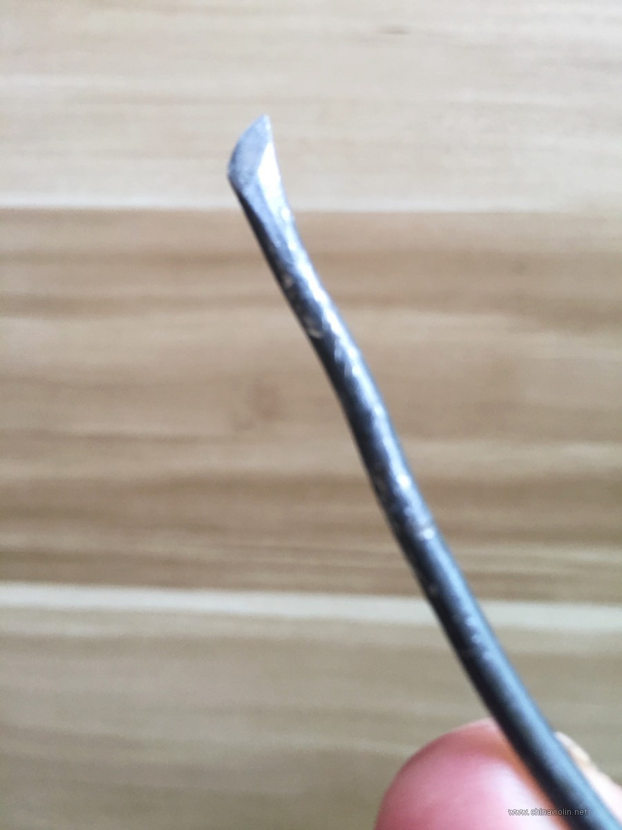

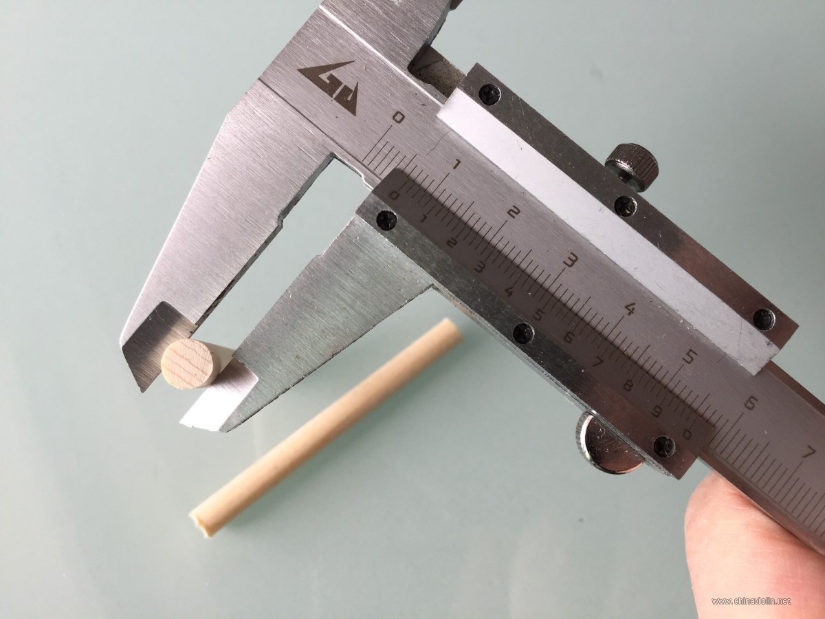

因为我有对比实验,在之前,在X宝X家乐器店网购小提琴腮托等配件时,也顺便网购了4支小提琴4/4云衫木的音柱成品料。。不贵,1.5元一支(约 直径6-6.2mmX长67mm)可做一支,有粗纹有细纹。其中有2支我已经用来做音柱钩安装练习,直到练到伤痕累累甚至开裂。。。报废丢垃圾了。网购的长的这样----

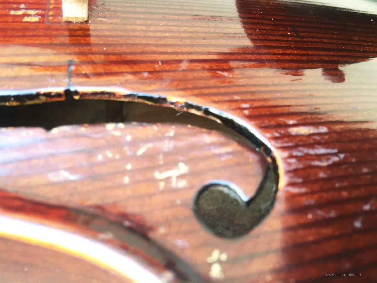

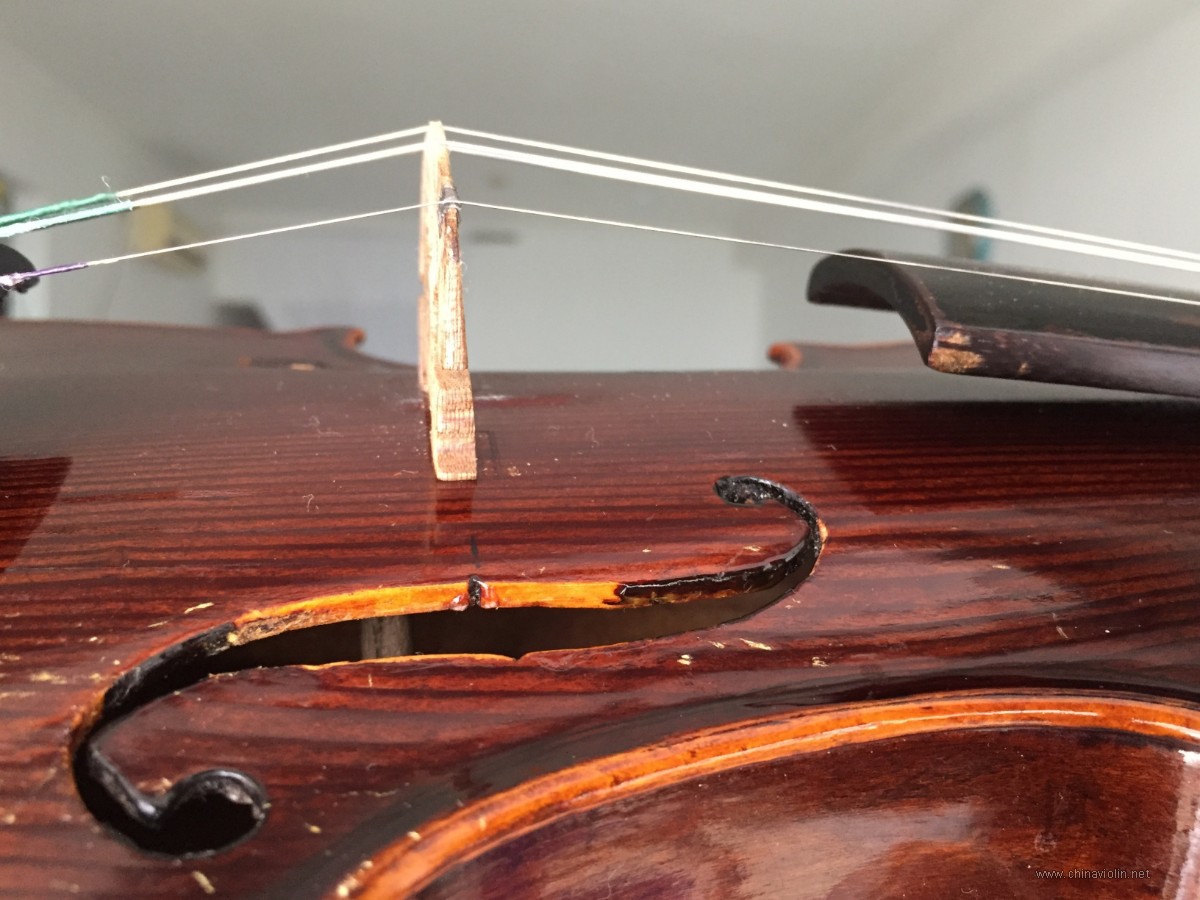

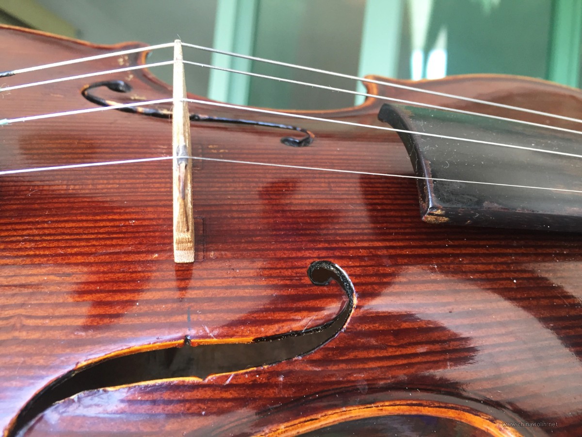

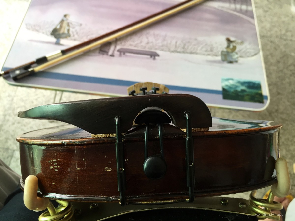

近日再把该琴的码子的E弦自制澳洲进口羊皮垫修整了一下。。。
 楼主| 发表于 2020-3-29 15:48:46 | 显示全部楼层
试弹试拉,琴声是没有之前硬了,变好了些。。。为了对各位有所交代,有视频为见。。本人琴技水平有限,见笑,拍砖请手下留情。。。

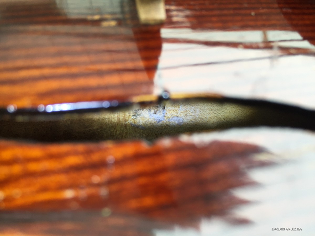

 楼主| 发表于 2020-4-11 14:03:20 | 显示全部楼层

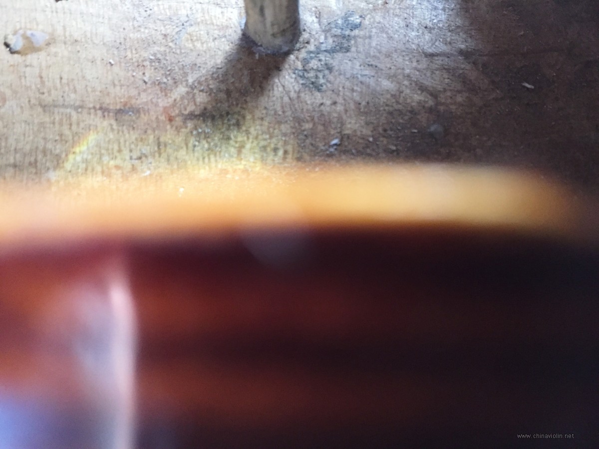

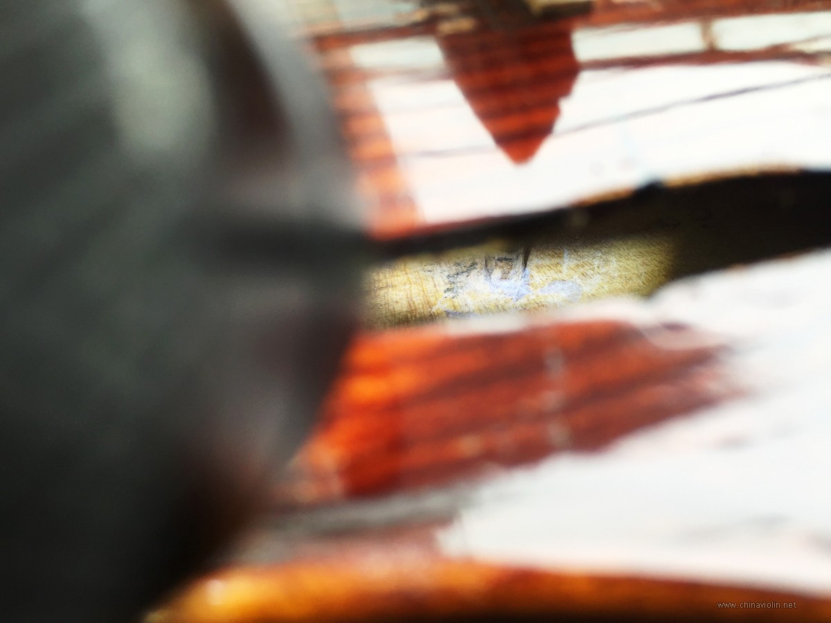

今天手痒,将前不久下端点了509胶的音柱,又用这把自制的小雕刀,把琴箱里面底板与音柱下面,干了的多余的胶层壳尽可能刮了去。。。再试弹试拉琴,竟然琴声有点紧的问题也基本上不存在了。这下好了,琴声硬的问题基本上解决了。琴声有点紧的问题也基本上解决了。。。接下来该好好练习练习拉琴了!

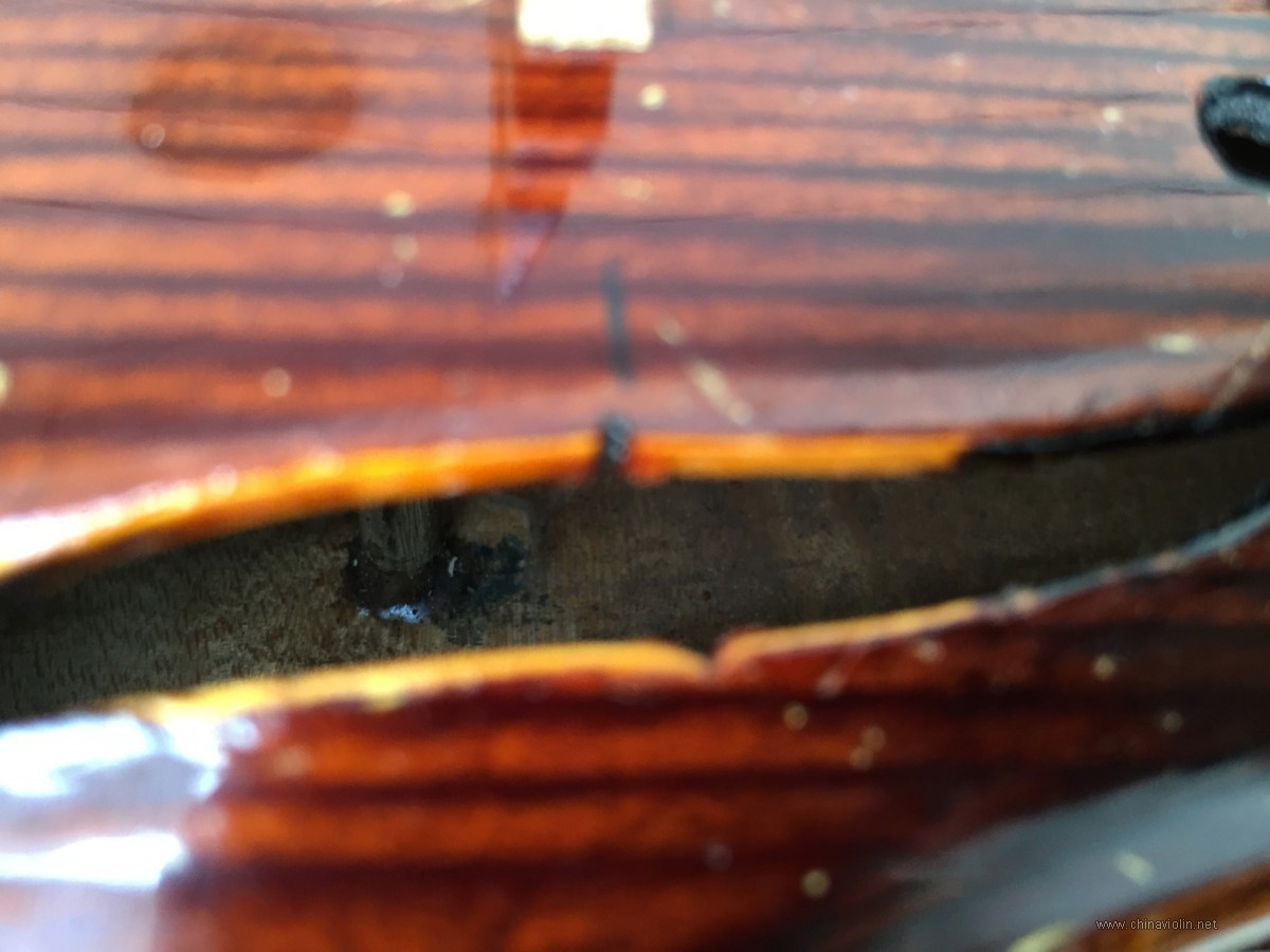

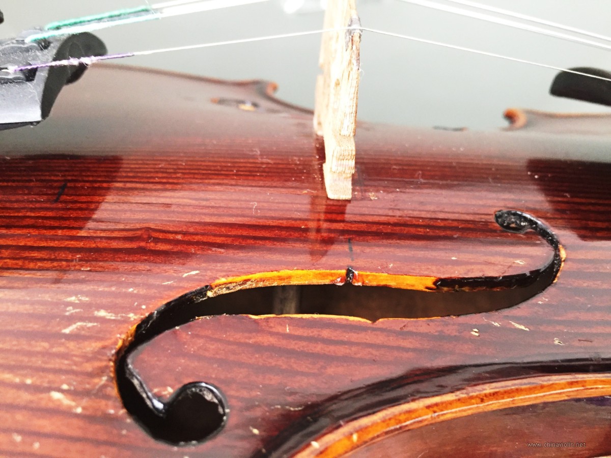

 楼主| 发表于 2020-4-12 20:34:01 | 显示全部楼层
这音柱,看起来有点像"小蛮腰"咧。。琴的声音好了些
 楼主| 发表于 2020-4-12 23:26:46 | 显示全部楼层
"小蛮腰"效果,可能多半是手机(苹果6)镜头拍摄的角度及位置造成。。。
