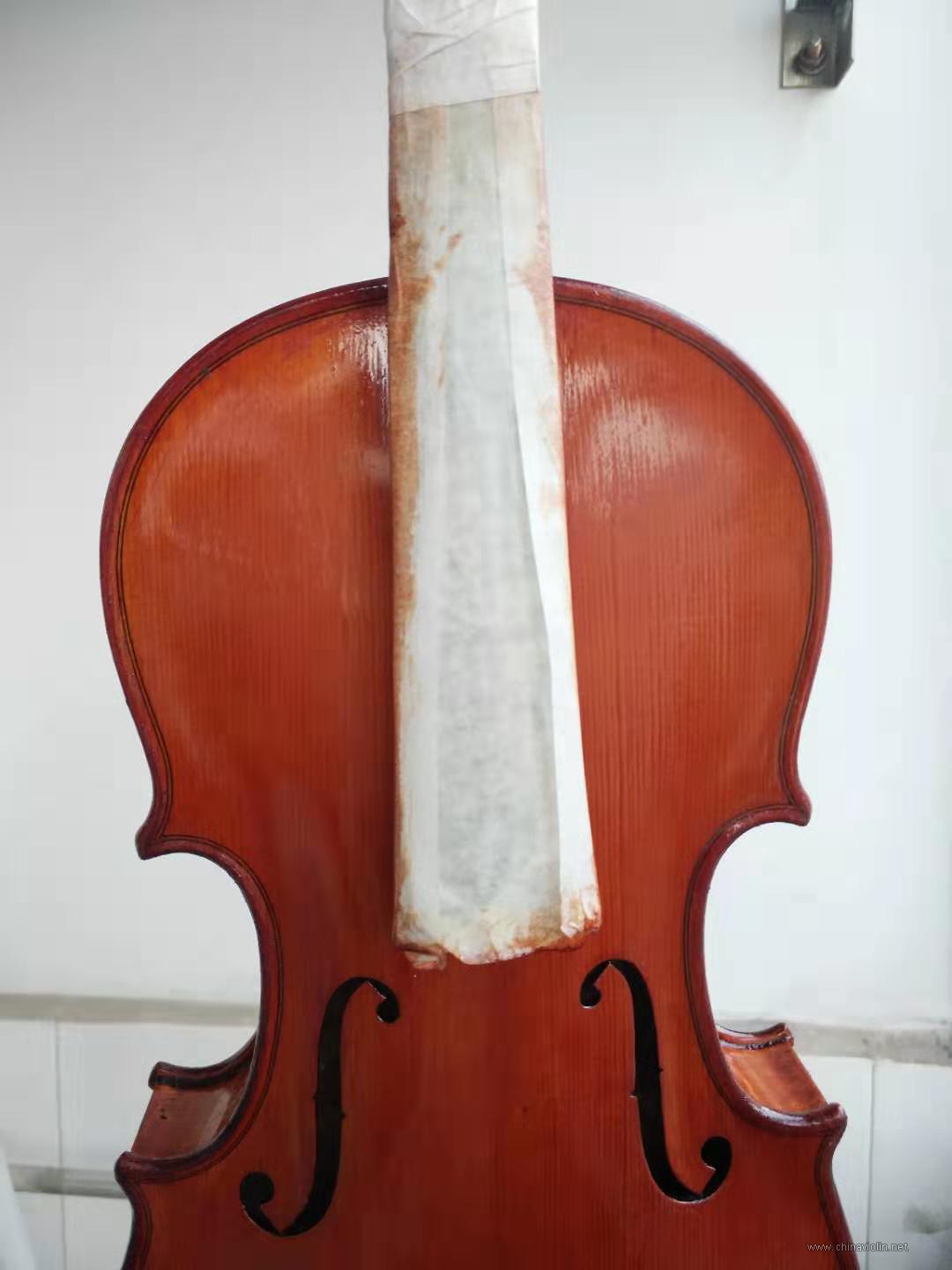

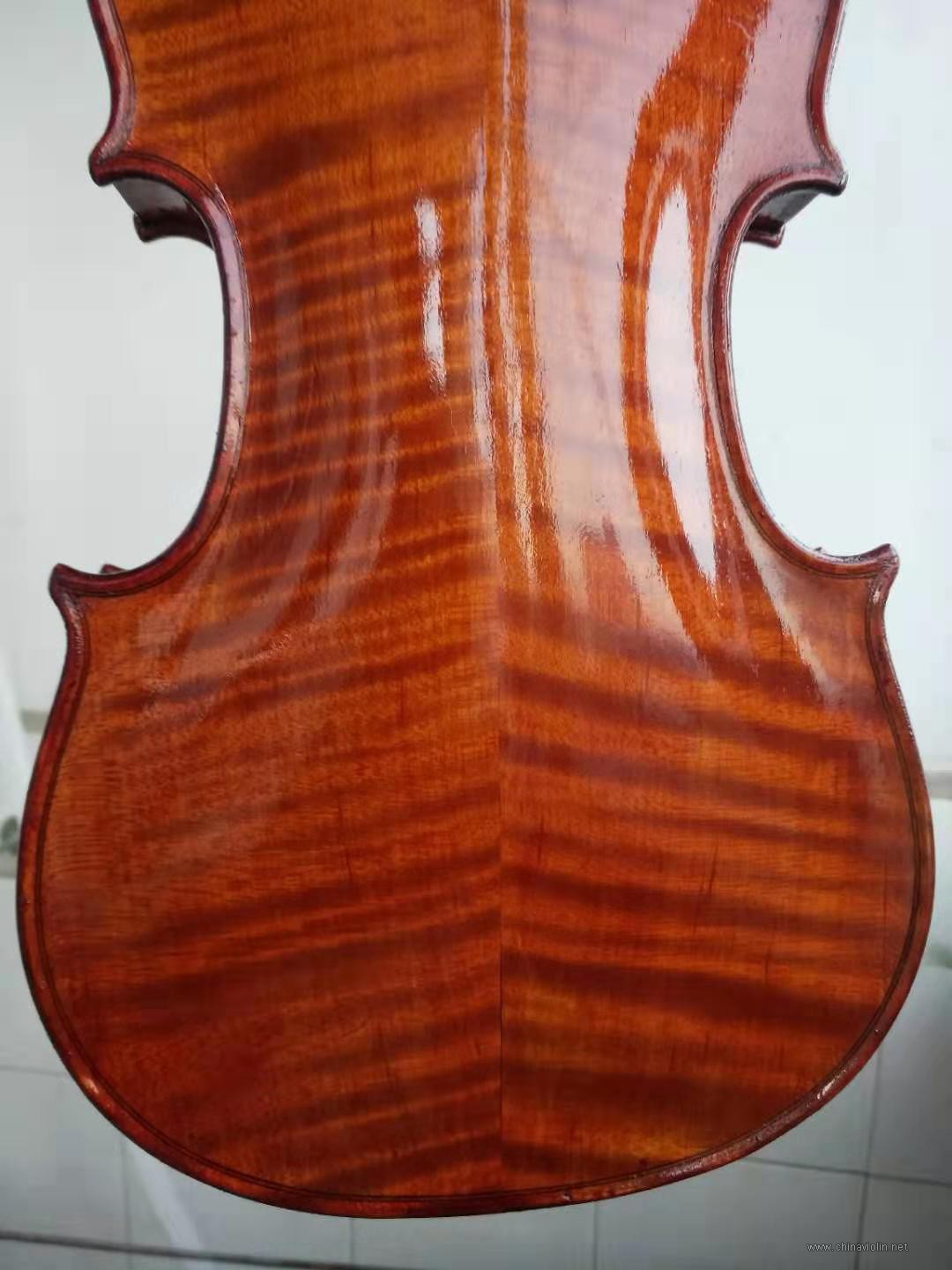

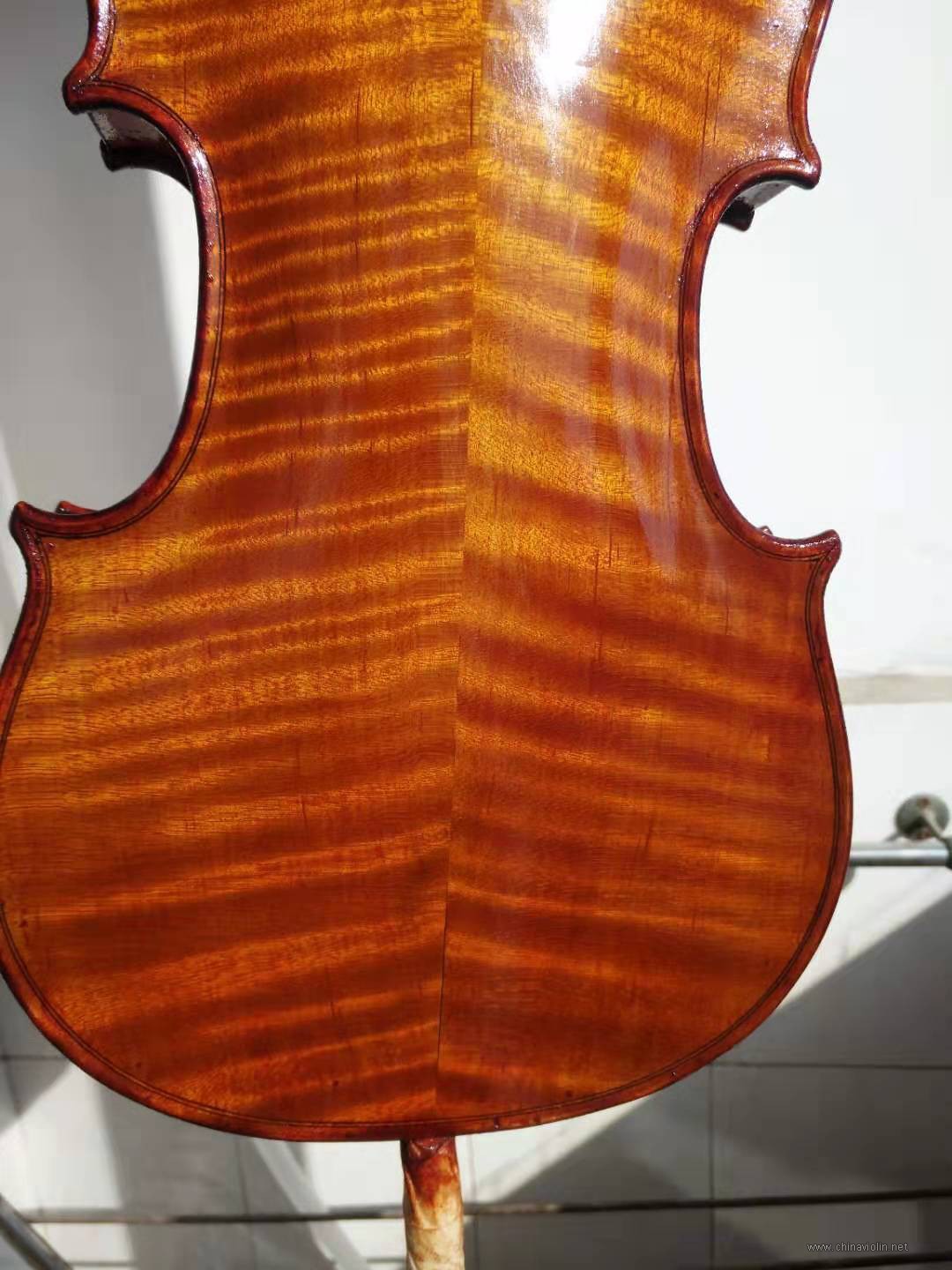

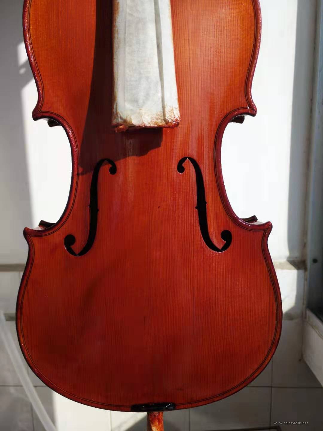

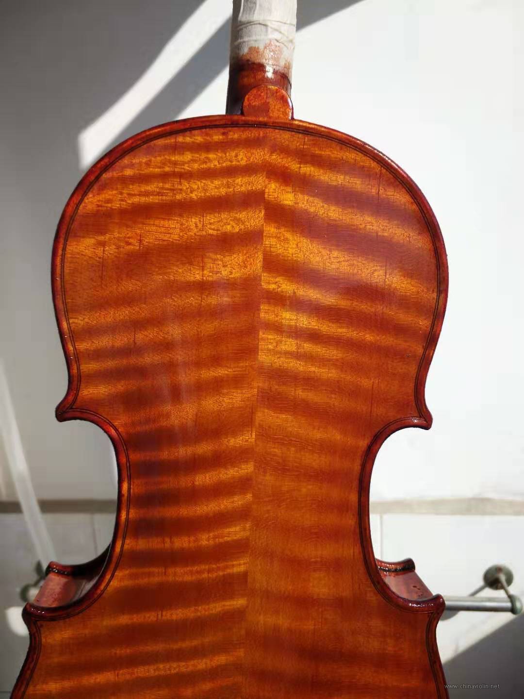

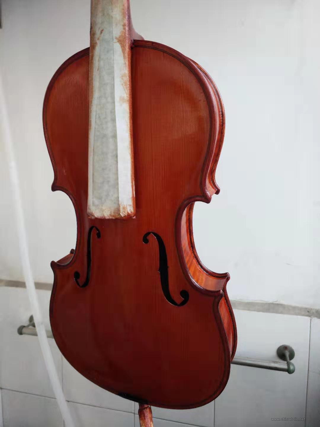

 楼主| 发表于 2019-10-30 19:09:59 | 显示全部楼层

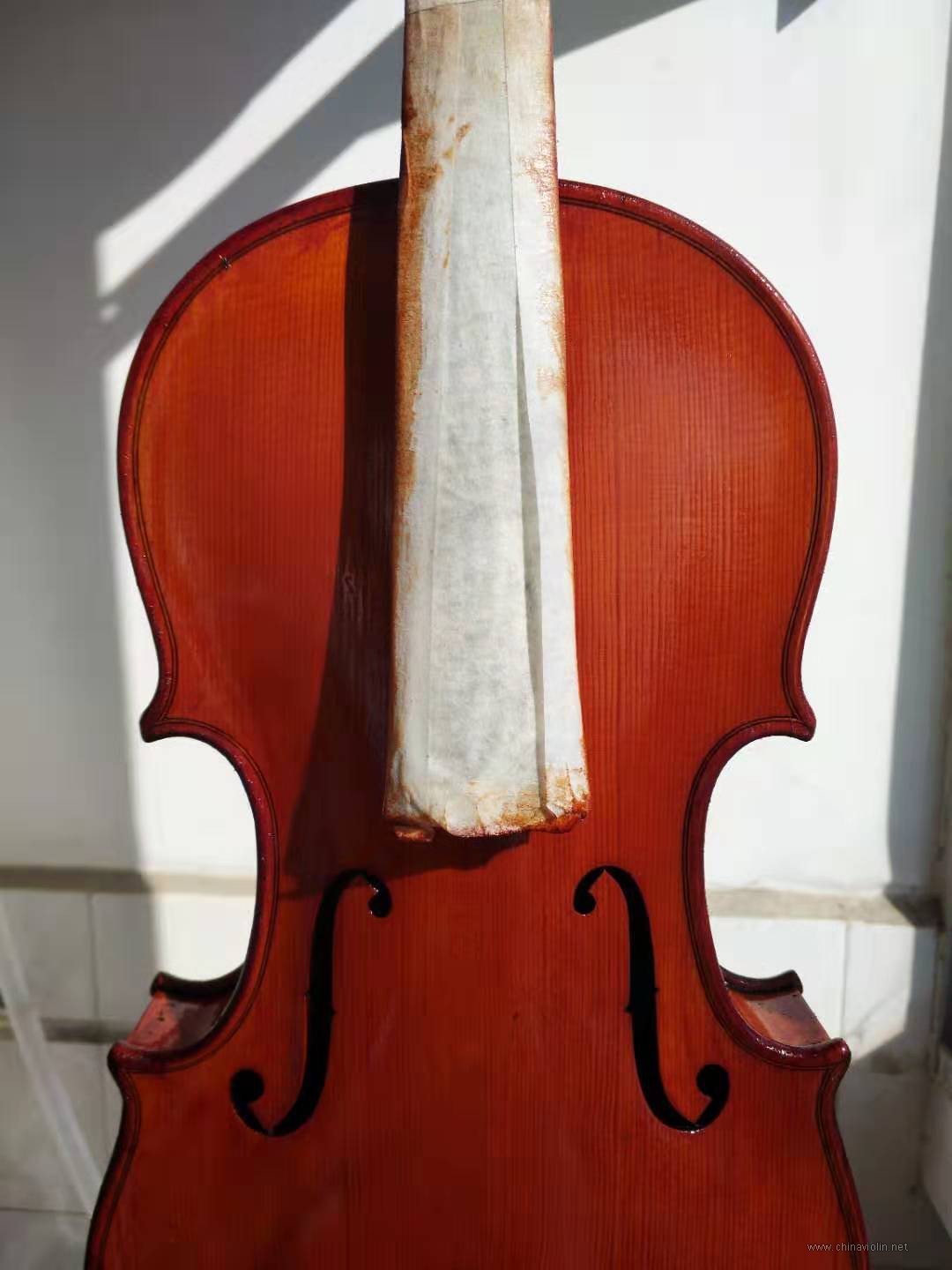

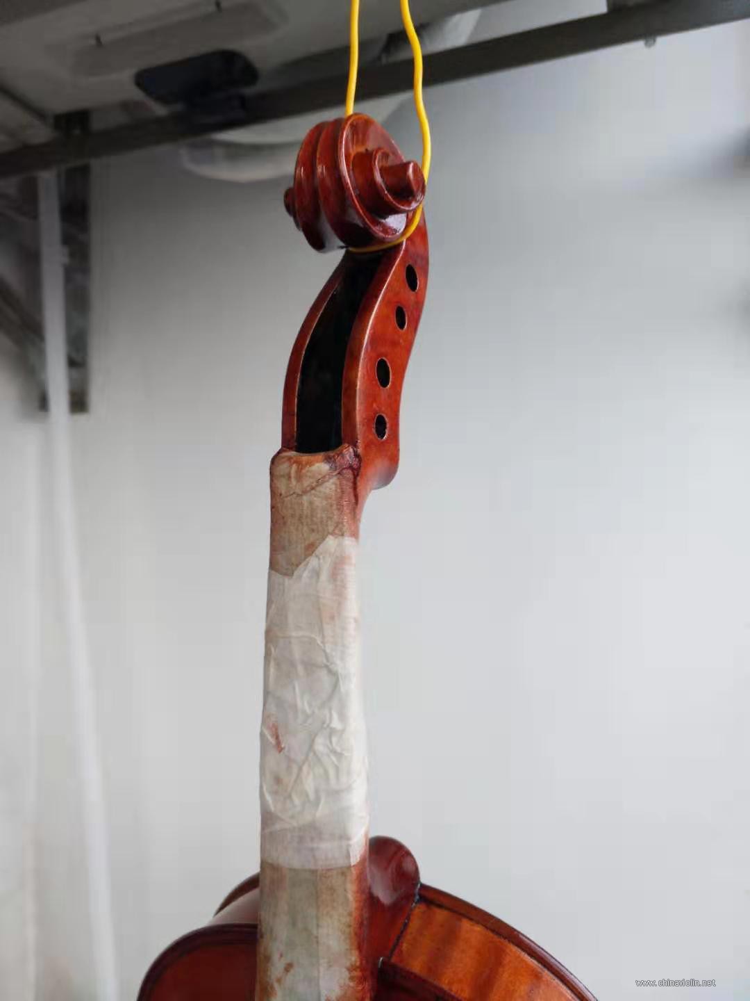

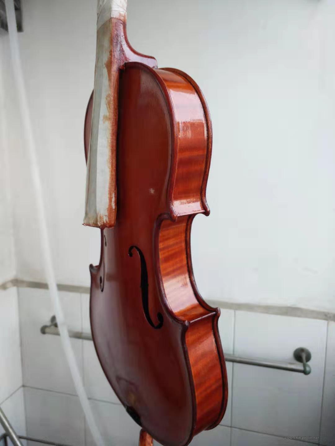

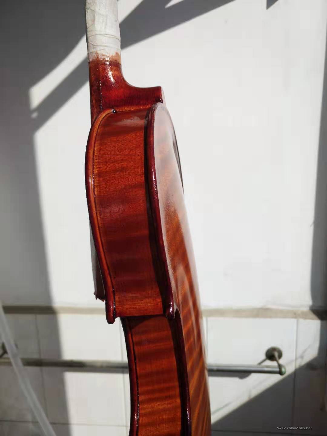

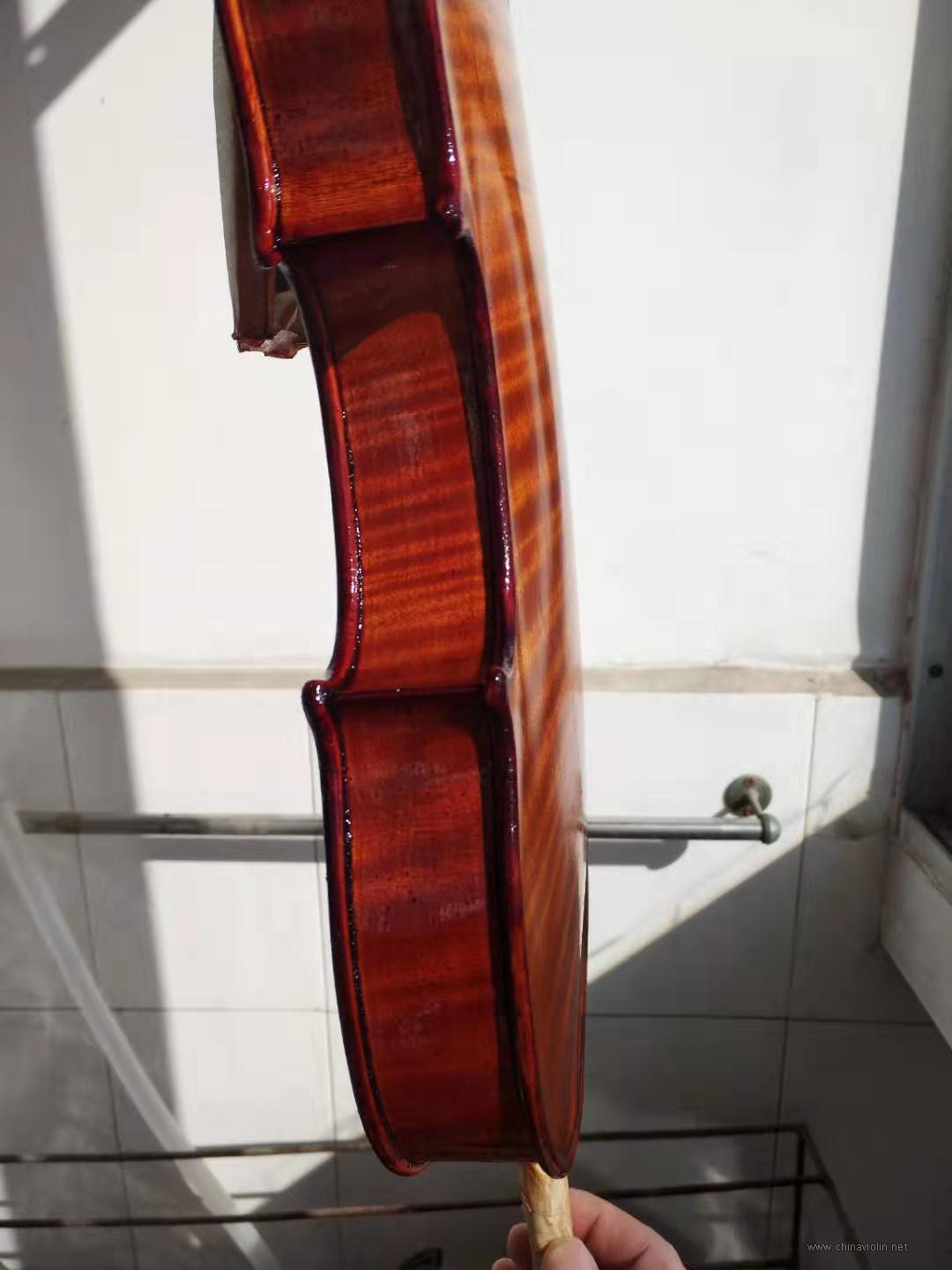

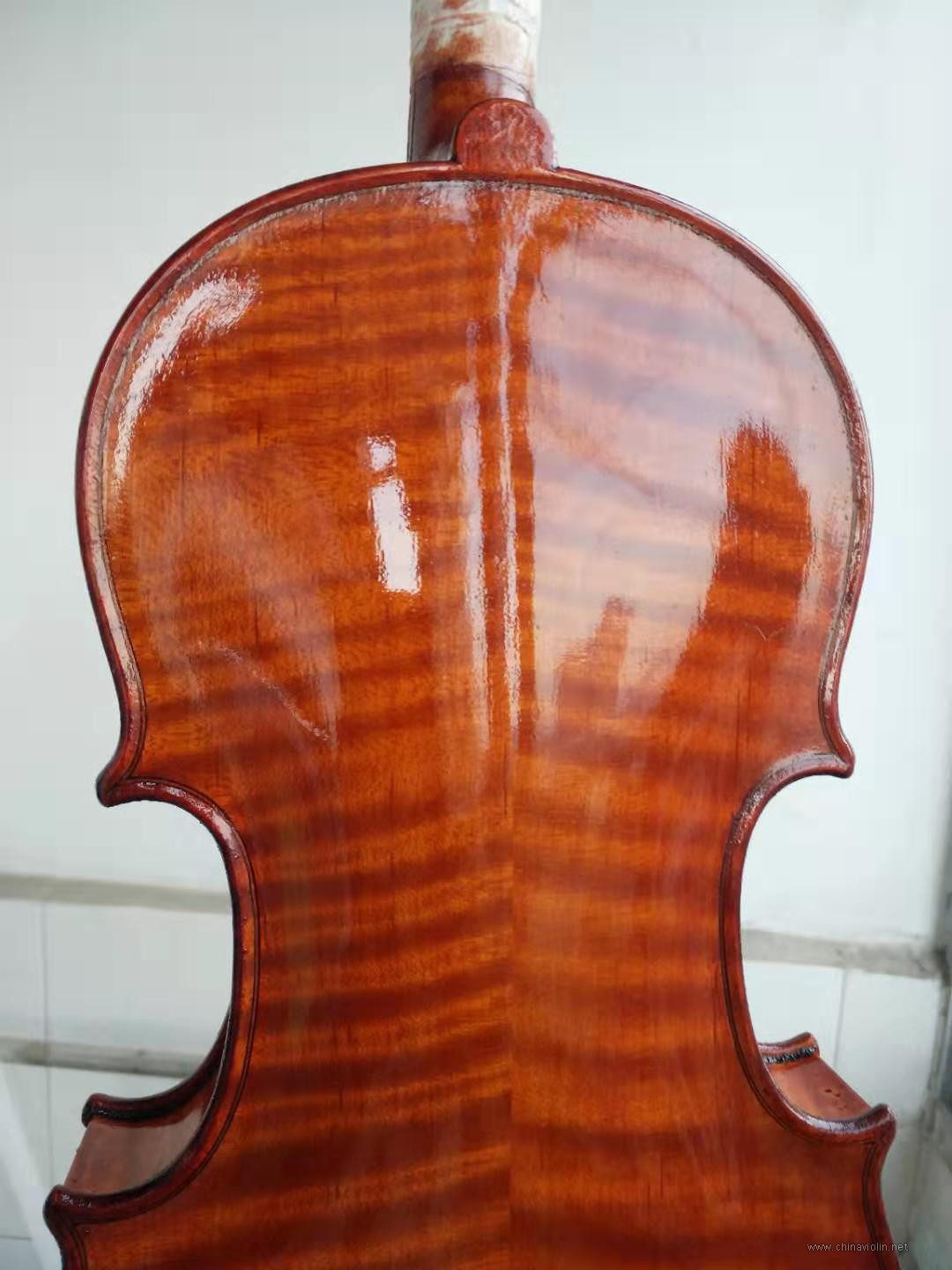

今天阳光明媚,空气清新,又是一个刷漆的好天的,进行了第五次色漆收关(计划等两天再用清漆封底,过几星期后再抛光)。
发表于 2019-10-30 20:44:00 | 显示全部楼层
拍照角度问题还是光线问题,两面色差有点大?
 楼主| 发表于 2019-10-30 23:22:03 | 显示全部楼层
光线问题(面板上部因想做仿古已打磨了一些,所以没有光泽)
发表于 2019-10-31 08:34:42 | 显示全部楼层
哦,难怪。挺好的,继续加油
