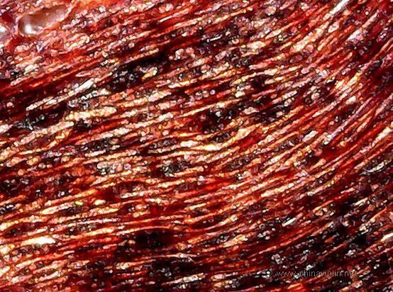

 楼主| 发表于 2019-10-11 16:16:47 | 显示全部楼层
13、这是“小叶紫檀木”波形纤维的照片:

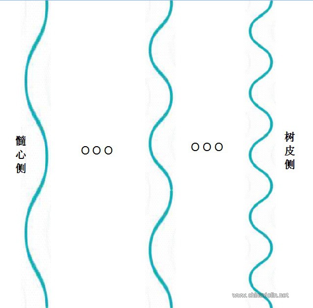

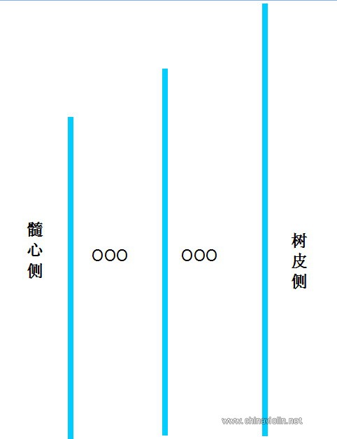

 楼主| 发表于 2019-10-14 10:21:08 | 显示全部楼层
14、木纤维“波浪式”生长的一种可能假设:
对于木纤维为什么会波浪式生长?目前还没有权威的的研究定论。
假如在小叶紫檀木中观察到了这种“波浪形纤维“,那么也可以假定具有”虎纹“的枫木中也可能存在波浪形的纤维组织。
并且,假定这种”波浪形“的纤维就是”虎纹“形成的原因。
下面是一种木纤维波浪式生长机理假设:
树木的生长有两个方向:直径的增大和高度的增加。这两个方向的增长都是细胞分裂与长大的结果。
树木的细胞都是由韧皮部分初始生成的。细胞的分裂方向有两个:径向与圆周方向。这些细胞表现在宏观,就是“年轮”的增加。“年轮”增加,树木直径和圆周就增大了。
而树木高度的增加,是由垂直方向的细胞增加以及这些细胞随后在长度方向增长所造成的。
垂直方向细胞的分裂是由树梢末端提供的。一旦末端分裂出了“一层”新的细胞,这些细胞除了不断横向
分裂外,在随后的若干年中,在垂直方向,其长度也会不断增加。结果就导致了树木不断长高。
不过,细胞垂直方向的增大并非无限的。通常,在生长了约20个年轮后(不同树种,时间不同),细胞垂直方向的生长就停止了。此外,“早材”与“晚材”细胞在垂直方向的生长速度也不同。对于“早晚材”明显的树种,这种差异就大;反之,差异就小。
对于细胞长度生长率差异明显的树种,下面给出了一种“波浪纤维”形成的解释:
由于径向各纤维细胞的生长速度不一样。又由于树木水平截面的约束力。妥协的结果,纤维只能弯曲生长(见图示)
不过,据说枫树的“早晚材”并不明显。细胞组织比较均匀。假如上述描述为真,那么这个生长理论恐怕就不适合“虎纹”枫木了。
真实情况与原因到底是什么?仍有待深入探索。。。
生长速度不同
生长速度不同
妥协后的结果
妥协后的结果
