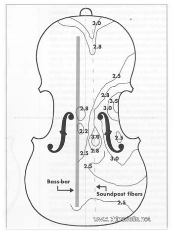

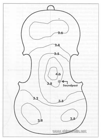

        威廉·弗瑞是一位农民出身的高能物理学家。有一篇文章介绍了他追求解开斯特拉迪瓦里小提琴秘密的心路历程。他少年时的兴趣是听收音机,后来对小提琴产生兴趣,玩小提琴。被一位有心人发现他有演奏天分,推荐到业余团体去学习。大学毕业四年后一次偶然的机会,他接触到斯特拉迪瓦里小提琴,在演奏过程中发现音色极佳,引发他浓厚的兴趣。后来,在他的经历中,曾经拿出数年时间专门从事改进小提琴音色的探索。除清漆外,主要从声学角度进行研究。终于发现音板的秘密。他用磁力测厚仪测量斯特拉迪瓦里小提琴的面板和背板时,发现它们的厚度分布既不均匀也不对称。取得经验后,几经实验创出“弗瑞调音法”。应用“弗瑞调音法” 成功制作出多把音色优美的小提琴,以低廉的价格满足小提琴爱好者们的需要。他说:他不图赚钱,只是出于爱好。觉得能满足小提琴爱好者们的需要,非常高兴。
         弗瑞认为,弹性,杠杆和扭矩想法是当时熟悉的概念,意大利制琴大师自己在物理方面的想法无论直觉或通过实验,都可得出相同的结果。斯特拉迪瓦里和瓜奈里的小提琴板具有几乎相同的特征,弗瑞已经从他的实验和推理得出了不同厚度的轮廓图。我想,轮廓图直观,也  许对制琴师们有所启发,特发两张图与大家分享。
        威廉·弗瑞的心路历程是从一名小提琴爱好者逐渐成为演奏者和制琴者的过程。有许多科学家出于兴趣走上了制琴之路,如造船总工司徒梦岩,物理学家施安顿等。现代有许多科学家在从事揭开古琴密秘的研究,已发表许多论文,值得我们关注。
