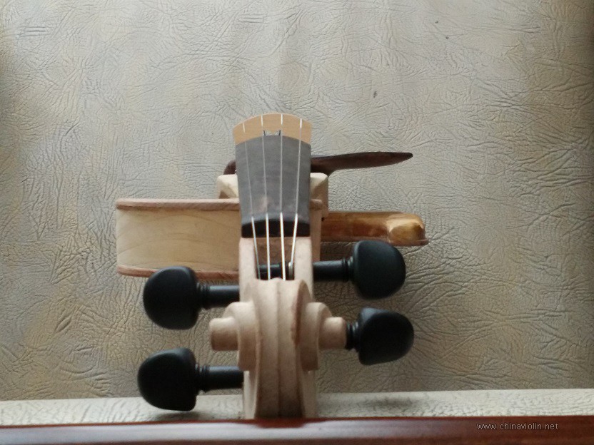

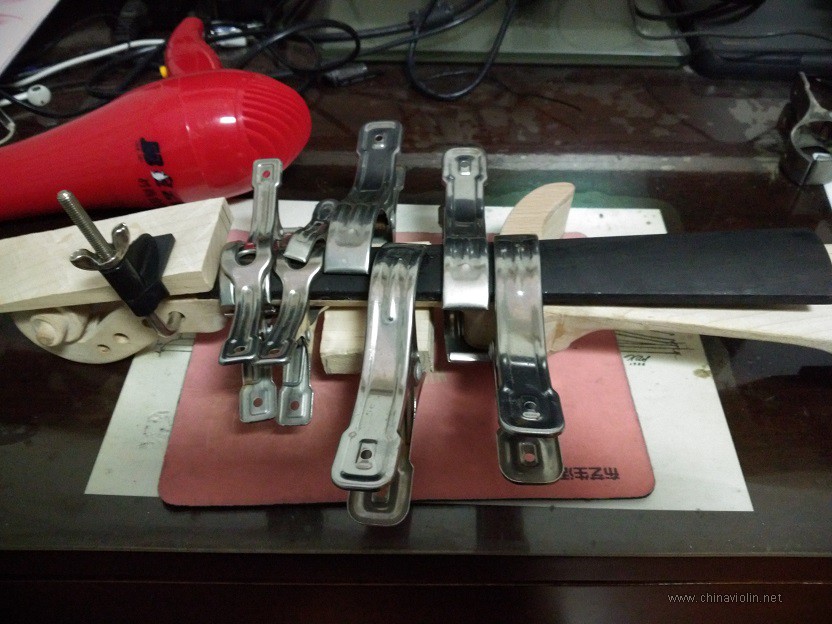

晚上把指板粘上了。因为可能要换指板所以用动物胶,到底是什么动物胶我也不知道,很久以前网上买的。用动物胶我没什么经验,泡了2小时颗粒胀大了,好像微微加热到40°C就慢慢化了,心里忐忑,这要是到了夏天,梅雨季节还粘的牢吗? IMG_20170119_225334.jpg 涂胶之前用电吹风吹热了两个粘和面,迅速两面都刷了胶,夹住。冬天上夹子要多久才可以松开也不知道。 IMG_20170119_224855.jpg

关于所谓动物胶,其实就普通的实用明胶就可以了。配胶比例要实践,一般从2比1到10比1我都用过,水多的胶薄,对于粘合面光滑的部件反而粘的牢固,而水少的,适合粘合面不很光滑,同时考虑调音过程反复拆卸,但是这样的比例估计容易受外力影响而脱胶。这里说明下,10比1的比例不能一融化就使用,我是因为每次配胶配的少,玻璃杯底面积大,谁蒸发的快,如果水少的比例到使用的时候会太稠了。
明胶的固化时间一般8个小时就可以了,如果不是大的受力面有时候两个小时就可以使用了,例如小提琴音板合琴调音,我两个小时就拆掉夹子开始放置音柱上琴弦,因为尼龙线和拉线板尾绳有一个应力适应过程,这样上弦后还要稳定几个小时才能拉琴,总固化时间就够了。提高时间效率。当然也不知道是不是正确。

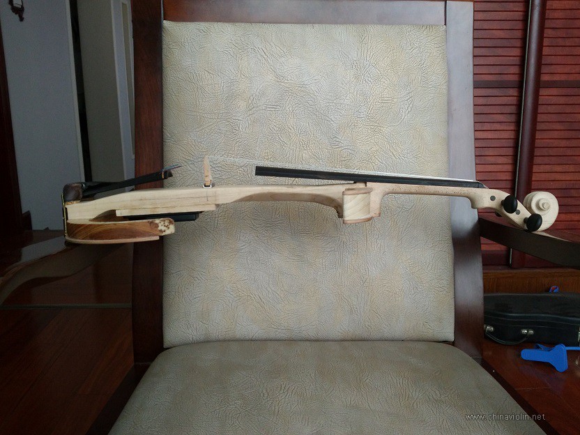

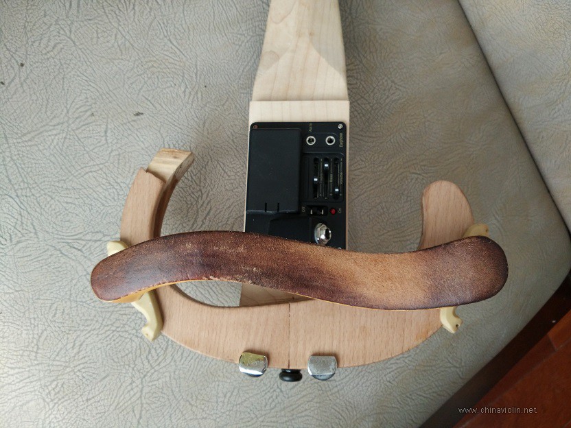

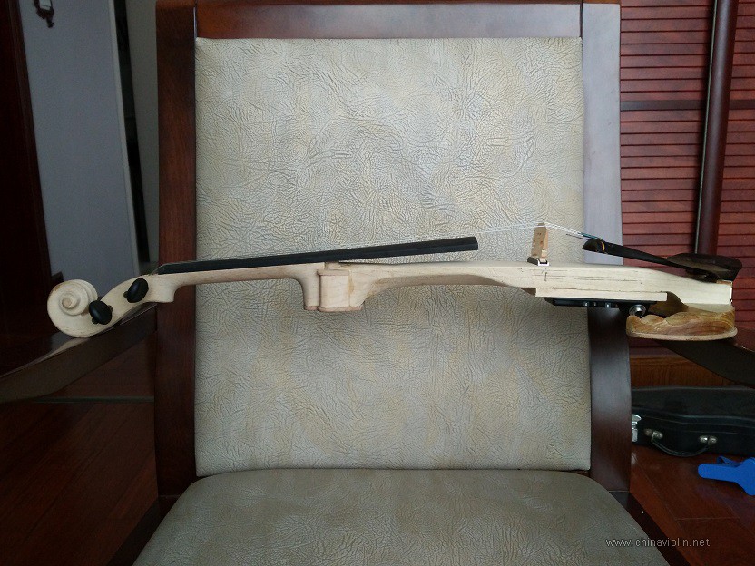

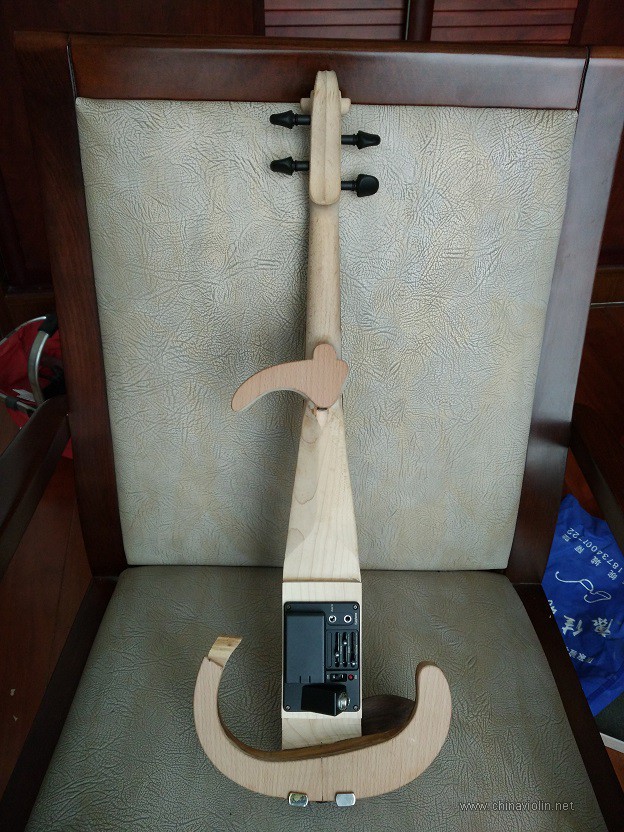

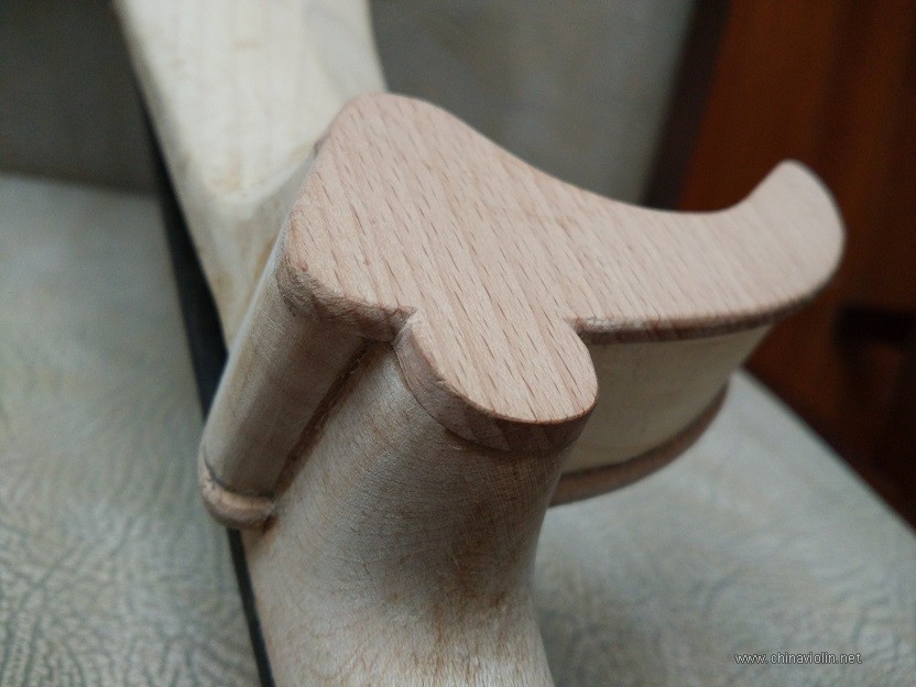

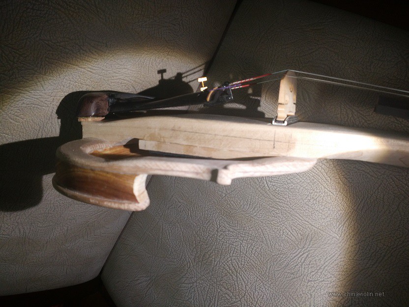

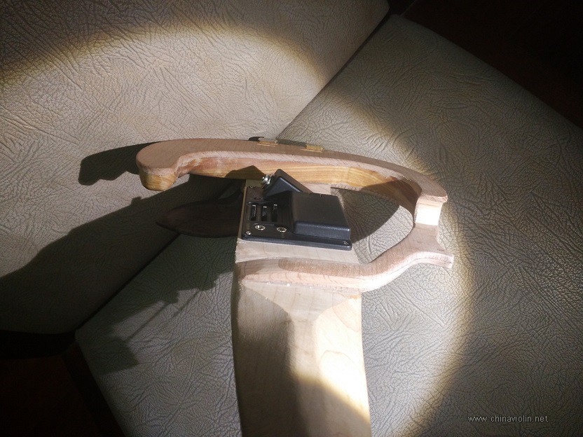

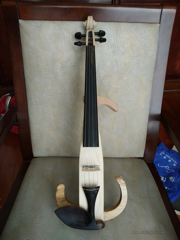

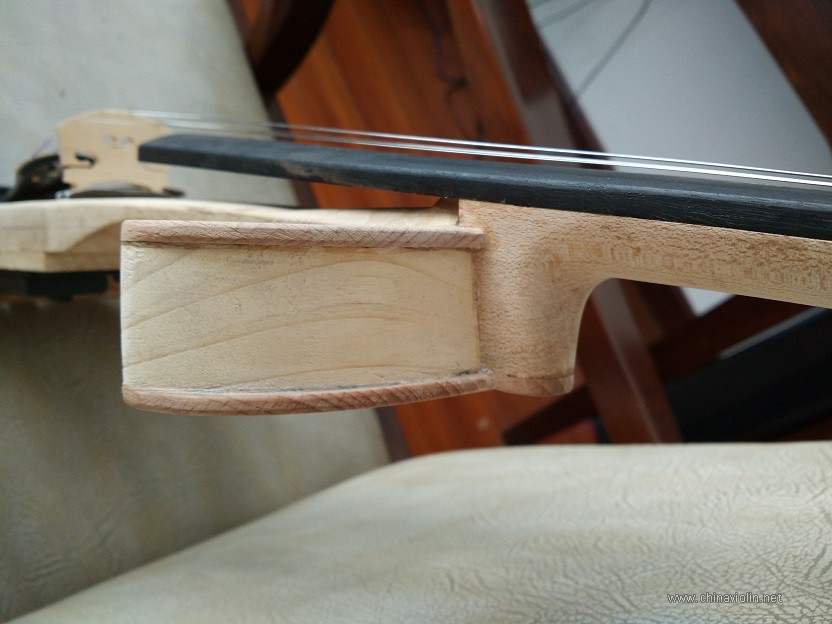

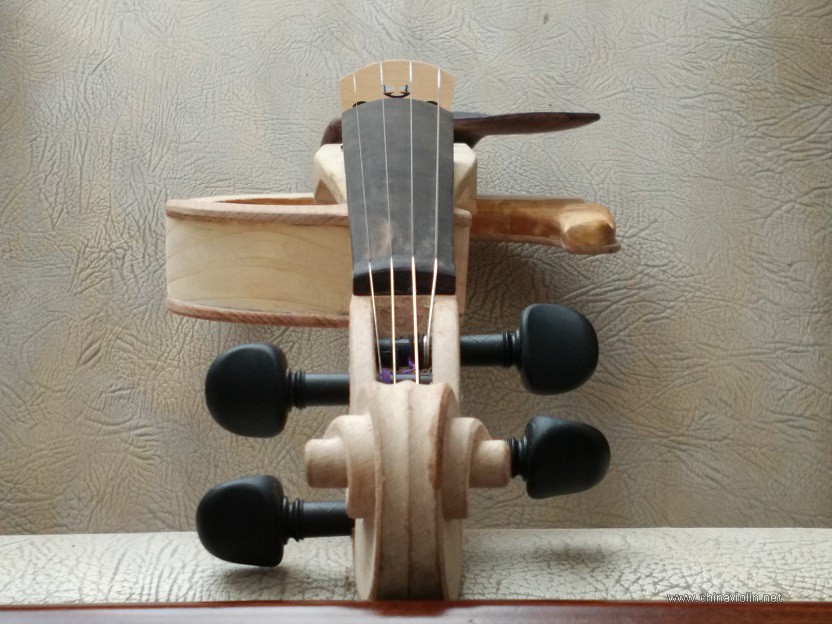

已经可以拉响了,声音自我感觉不是太好。需要调整,这个电小提琴琴身是不能调的,只能调码子,琴弦。 IMG_20170121_144123.jpg IMG_20170121_144142.jpg IMG_20170121_144312.jpg IMG_20170121_144337.jpg IMG_20170121_144501.jpg IMG_20170121_144531.jpg IMG_20170121_144616.jpg 码子上的“A”字是我写的,磨得时候标识正反面的。码子是便宜货大路货。 IMG_20170121_144725.jpg IMG_20170121_144758.jpg 上图背板部位看起来太平了,想在镶线部位弄薄一点,有翻边的效果。可惜没有镶线。

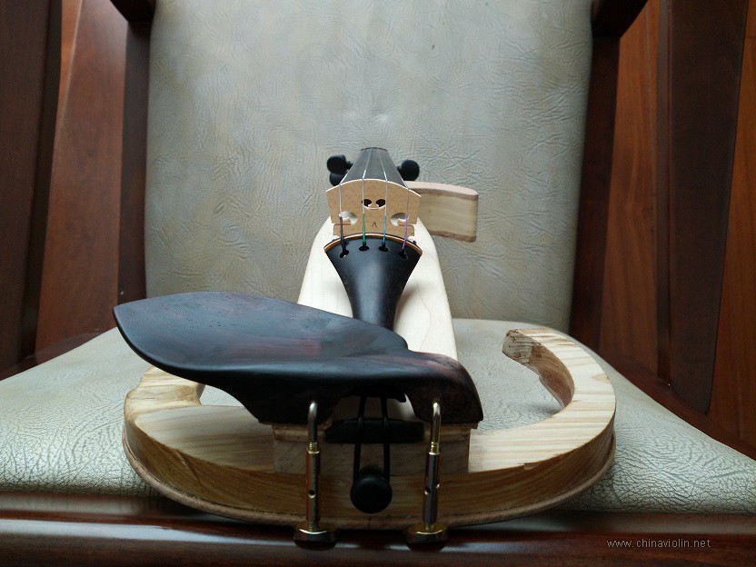

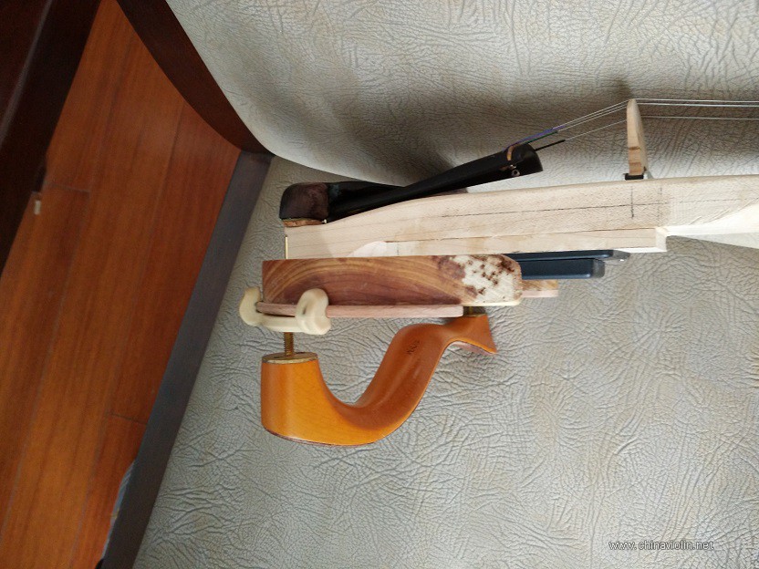

上上肩托的样子 IMG_20170121_145049.jpg IMG_20170121_145111.jpg IMG_20170121_145140.jpg

琴弦上好后指板到码子的延长线低了1.5mm,但设计时留有余量。所以把琴弦距离指板的间距调好后,码子形态正常,上部并没有被削去太多。因为可能要做练习琴,故设计时就充分考虑尺寸严格按真实小提琴来做,特别是右肩弧度位置等等必须一样,这样换把时手掌靠上去的感觉和真实小提琴一样。底边弧度也要一样,不然换琴拉时还要调整肩托的话就很麻烦了。

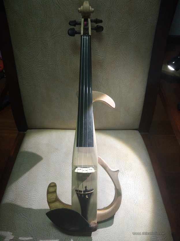

右侧边框做好了 IMG_20170125_222651.jpg IMG_20170125_222904.jpg IMG_20170125_222931.jpg
