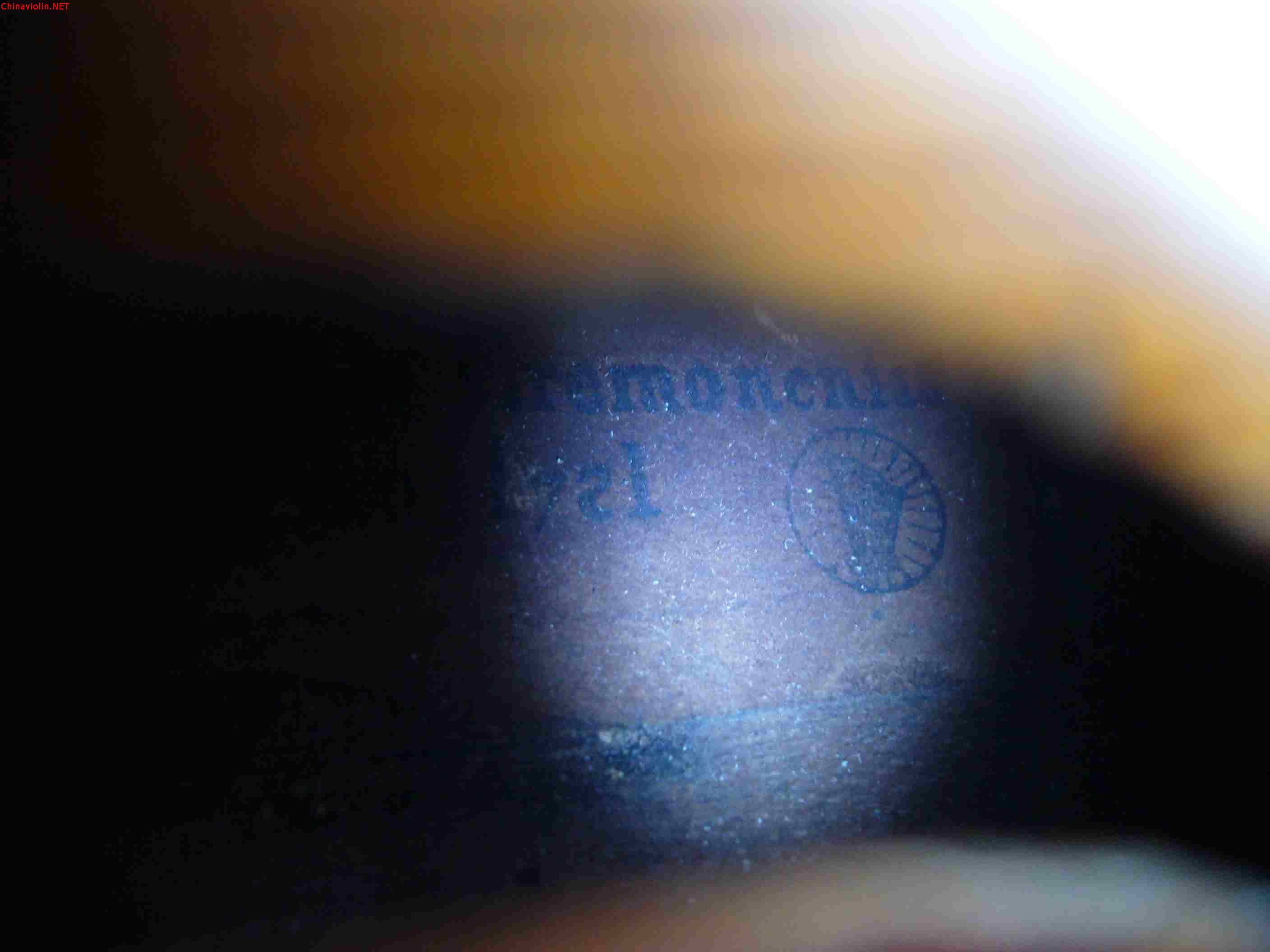

琴内标签:
Special  model  of
Antonius  Stradiuarius
Cremonsis  Faciebal 1901
琴背火印:
D
老师们帮忙看看哪出的
发表于 2015-2-6 14:02:00 | 显示全部楼层
再麻烦楼主帮看看这把斯氏琴标怎么回事,谢谢。
 楼主| 发表于 2015-2-6 16:33:00 | 显示全部楼层
回楼上,这种标签和我见过的不一样,好像缺一些细节。一般经验老琴标签不可靠,不能作为 评琴的依据,要结合琴的结构,琴型,用料,工艺等等,一块鉴赏。所以,你还是把琴发上来看看。谢谢。
