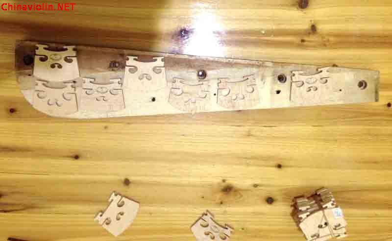

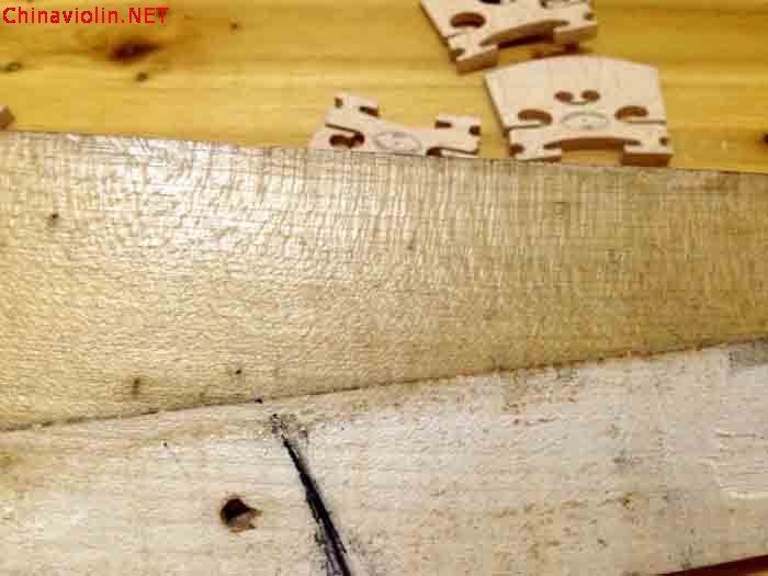

 楼主| 发表于 2014-12-22 13:41:00 | 显示全部楼层
小提琴码的排列,全是按春秋材与小提琴码的一致方向来排的,最多可以取七个,板子有十多毫米厚,所以可以一开二,也就是最多十四个码仔。
