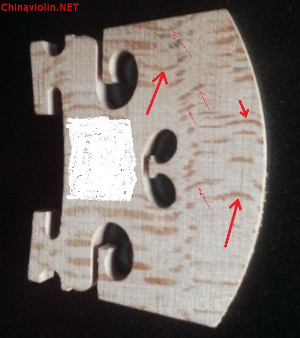

以下是引用lllvic在2013-11-10 14:16:00的发言:
宝师傅指的线并不是通常所说的“木射线”。据我所知,通常讨论的木射线是指针叶树类木材横向管细胞发育,也就是杉木类发音板的木射线,不是指阔叶类的枫木木材。即便要讨论虎纹枫类材料,你指的那些纹线也不是长管细胞发育。讨论木射线是用来判别面板声音传递速度优劣,对背板似乎无讨论的必要。
原来背板传音速度优劣无所谓,学习了。
发表于 2013-11-12 03:26:00 | 显示全部楼层
多谢各位老师,在你们深层次的探讨之中我等后进也能得到教益。希望能有更多这样的讨论!即使话语之中有不当,这是专业人士探讨问题时难免的,相信各位大师不会计较。
发表于 2013-11-12 11:09:00 | 显示全部楼层
以下是引用荷锄晚归在2013-11-11 23:07:00的发言:
原来背板传音速度优劣无所谓,学习了。
背板的第一作用是构成闭式腔体,第二作用是反射声波,其次是机械震动。声音在背板中的传递速度并不重要,正像虎纹丰富传递速度慢但却价值高一样,背板的传声速度对提琴声音影响甚微。况且,枫木的纵、横向传声比不象杉木那么大,你认为有讨论背板木射线的必要吗?
发表于 2013-11-12 12:11:00 | 显示全部楼层
正解,由于杉类、松类木材有木射线才有很好的震动特性,因此用于做面板。背板料硬,枫木类,按小于发的资料应该没有木射线,因此小于说的琴码雨点不应是木射线,宝师跟着说木射线,并以此讨论垂直问题,显然前提不对。归根求源,是楼主用背板来问木射线起到误导作用哈。

以下是引用宝音坊在2013-11-10 13:22:00的发言:
28楼的图片中能清清楚楚的说明问题。(请问,是垂直的吗?)
,本来,我极不愿在这网上议论点什么,但见宝音坊宝师傅的这番辩议,我由然地想说两句:小于版主是尽责的,人品也正直受人称道的。相应宝师傅在交流学习;是在装傻、装怪,做师傅应讲师德的,德、艺双馨才是好师傅。那横向(相对于木年纹方向)的短截木线走向是垂直于年纹线撒,只是:1、非标准直线(有点弯曲),2、和年轮线非90度夹角。应知这不是画几何图;是用语言来形象地描述木射线!换个位置,宝师傅你来讲述木射线嘛。

 楼主| 发表于 2013-11-15 09:09:00 | 显示全部楼层
画个图,以背板为例,如果说只有面板有木射线,那就当我没发过啊 。。
不知道理解对不对,,,,望各位专家继续批评指正。

图片点击可在新窗口打开查看此主题相关图片如下qq图片20131115091757.jpg:
图片点击可在新窗口打开查看
这树没长好不能算垂直状态。

帖子预览 小于说的100%对。 红 箭头 标出的是一群垂直于年轮的导管。每一根都是垂直的。 因为年轮是上下的。 导管是指向我们的。 这是个立体几何概念, 不是平面几何。 非常感谢小于的说明。 也佩服他的涵养。
发表于 2013-11-18 10:43:00 | 显示全部楼层
以下是引用新英子在2013-11-17 13:16:00的发言:
立体几何已经是高中知识了,宝兄不懂不意外。
发表于 2013-11-18 13:39:00 | 显示全部楼层
