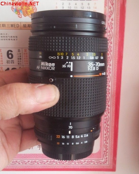

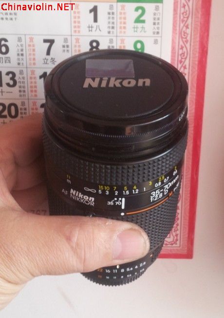

拍微距效果不好,因为这个头的最近对焦距离是600mm.

宝老师:这个镜头很不错,2.8光圈,与当年尼康的80-200/F2.8D头同属成像很好且价格不贵的镜头。若需拍特写,可把焦距放到70mm。若要效果好,最好使用三脚架。
