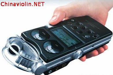

再次就是我前面推荐的罗兰R-26录音笔了,这个是2011年前后发售的,比较新,罗兰作为专业乐器生产厂商,录音方面也是卓有成效的。这个机器虽然回放不怎么样,但是可以肯定地说在我见过的所有录音笔当中是录音方面最舍得下成本的了。优点呢就是可以在没有麦克的情况下同时支持4声道录音,加了麦克可以到6声道,价格和D50差不多但是录音质量少说是D1级别的。缺点呢就是回放没有线路输出,只有耳机接口,塑料机身和触摸屏也是褒贬不一的,但是从经济实用的角度上考虑就是这个啦。

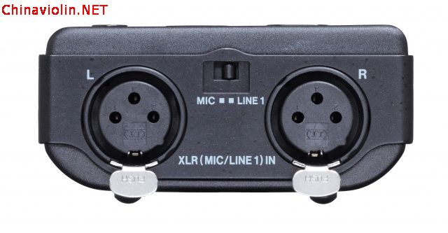

还有一些厂商比如ZOOM 和TASCAM都是做专业音频起家的,但是这两家的东西没有什么特点,zoom 有个h4n虽然录音不错,但是细节方面处理令人诟病,按键的响声竟然可以录进去。tascam的录音比较平庸,不容易听出特点。如果考虑价格的话,算是很平易近人的,2000多就有了。
