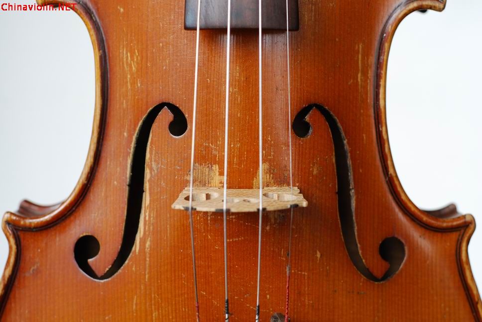

 楼主| 发表于 2012-5-10 08:16:00 | 显示全部楼层
我曾在所有弦上垫乌木,目的是改善振动,无意中解决了哨音的问题。
我现在建议大家只在e弦位置垫乌木来解决哨音。
如果您的琴天生对哨音“免疫”,最好别垫。因为其它弦垫乌木会出现假“奶油味”现象,不太自然吧!
