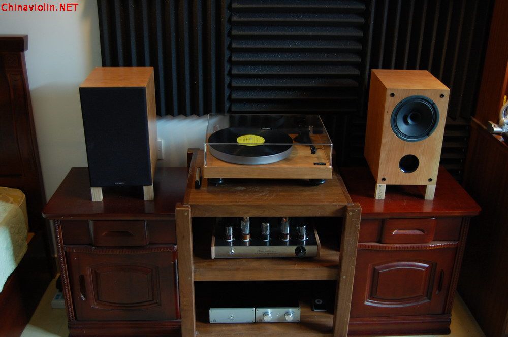

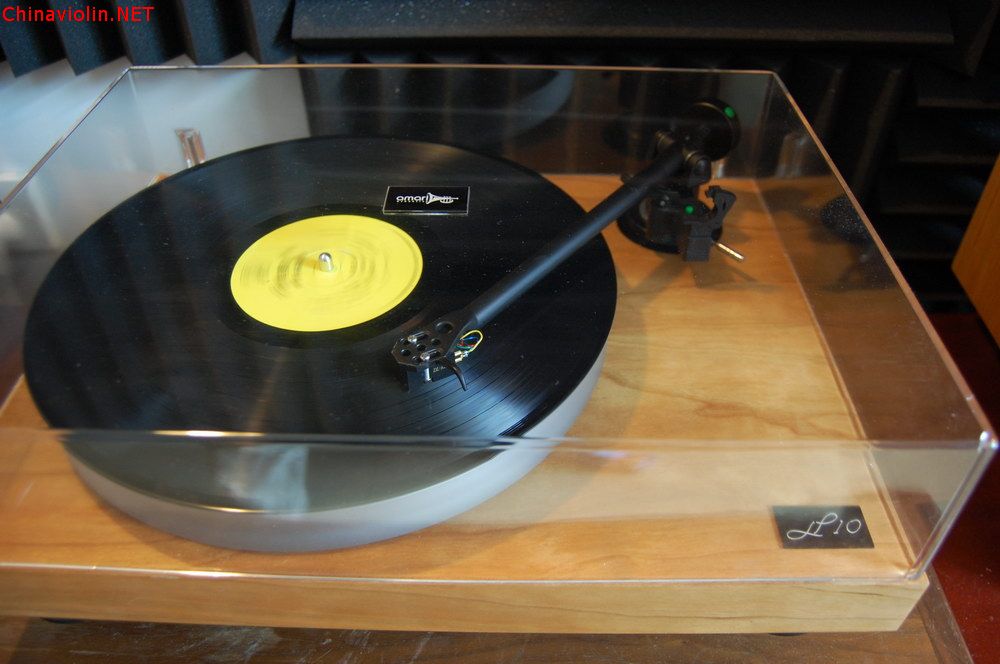

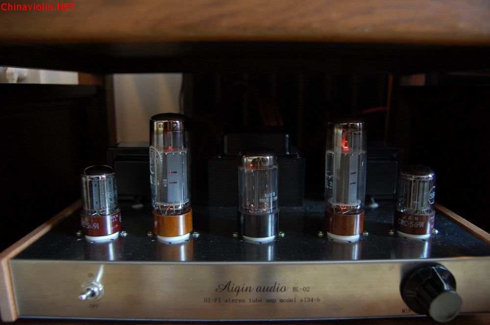

CD是数码音频,对小提琴不好,要用黑胶才行,看我的:

越来越理想的方法,越来越好的设备。必将玩出个高水平。

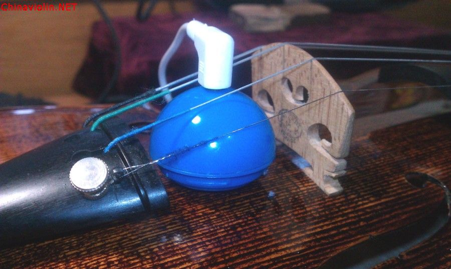

孤独胸,这太棒了!没有其他功放?直接利用音响上的功放是吧?这样很简单!低音感觉如何?
就是,直接用音响功放上的耳机插口就可以了,这个震动器对功放的要求挺高,如果功放不够的话,就只有声音,而且不够大,起不到震动的效果,我直接接我的笔记本电脑开最大也不行。当功放够大时,音色是很清晰的,低音中规中矩,只要你的声音原够好,音色就更好,像鱼儿说的用唱片我想会更好。我个人喜欢插在g-d弦之间做震动。下面的链接是我用这个震动器做了充分震动后自己的录音的网页,呵呵,算是一个小小的秘密武器。

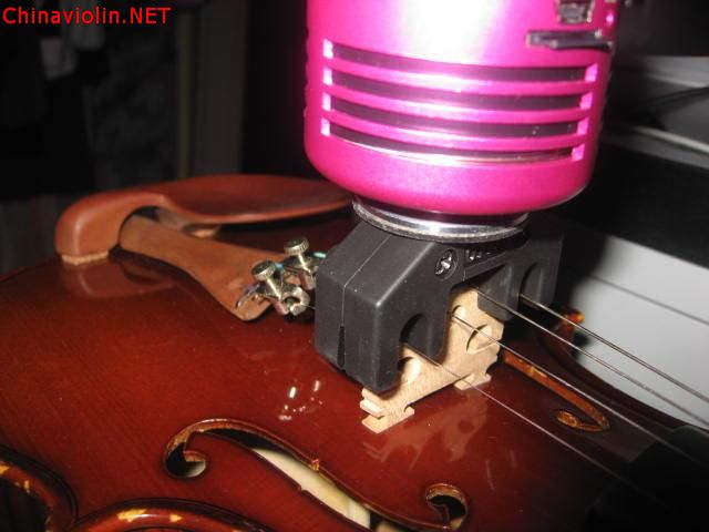

最后还是用弱音器+震动式MP3来实现了。
1,都是现成的商品,可随时买得到。完全不需要连线,方便实用。
2,价格也都比较便宜。
3,通过琴马传递震动,与琴原来的结构接近。
4,最主要的是效果也不错。

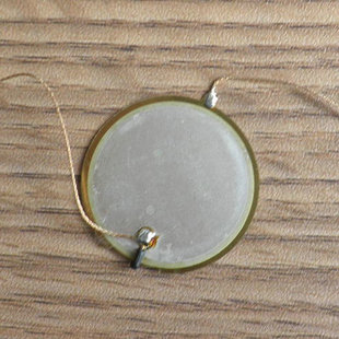

压电陶瓷,淘宝上一块钱,贴到琴码上,焊上个耳机插头,马上就能用
