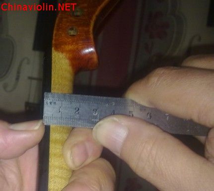

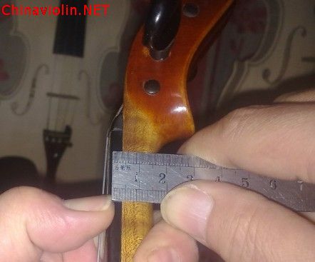

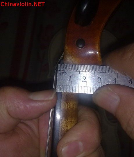

以下我先发几张琴颈处的指板尺寸图片。图A.图B.是外国老琴。图C是在调整.调试中的中国制琴师的琴(6年)。图D是现在制作中的新琴。(无论是意大利老琴,法国老琴,德国老琴,和美国琴,我们都可以探讨)是不是和您说的都是【边沿大约3毫米多一点。】
发表于 2012-2-21 23:43:00 | 显示全部楼层
发表于 2012-2-21 23:48:00 | 显示全部楼层
2010先生,还有您上面2楼图片中的这把琴的指板尺寸(厚度是多少,我目测认为不是你所说的尺寸吧)。应该是超过了4.5吧。
