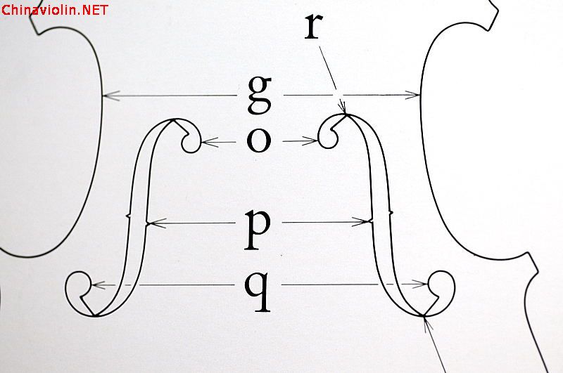

    没那么可怕,瓜型比斯型是要长些,早期瓜型不长。
    另外孔的长度你们是如何量的?如是上述的“f孔的长度沿着f孔的走向量,从顶端弧度至末端弧度长度”斯型琴也会超过70mm几乎是100%超过。
    比较多是74mm。
    比如制作师仿得比较多的“1715克莱蒙那人”,r的参数﹕左F为74mm,右F为74.5mm。
    此参数及量法在下图中为r
发表于 2012-2-14 20:11:00 | 显示全部楼层
这个长度度量,应该就是你上面度量的方法,也就是最长处端点的距离。我记忆里是70mm,当然您说的斯氏琴74mm或许也对。我不知道真的斯氏琴的f孔尺寸,以那个数字为多,我想应该是小于70mm。这样才具有斯氏琴比较有特色的那种美感,当然,琴型,尺寸也是重要的一点。
哦是这样,你的图中标的r的距离是成一个角度,我指的f孔距离是沿着纵向的,也就是与面板纹理方向一致。并且我想,斯氏琴f孔,是比较顺着这个放心的,也就是不称八字型,不像瓜式f孔那个样子。因此,我说f孔应该是顺着纵向这样的方向度量其长度的,而不是指那两个小翅尖,沿r方向度量。
总而言之,f孔的尺寸,对琴音的音响极大。还是这两点比较关键,长度小于70mm,基本是沿着纵向纹理方向,不要呈八字型。当然f孔的宽度也是要注意的。以前我自己臆想,尤其看一些老琴,f孔随着年代,似乎磨损变宽,还有面板弧度很高,f空两边高度差很大,感觉孔大些,长些,音量会大,好像音放出来了。这是不对的,即便音大,可是回音变小,小提琴那种美感就下降了。所以,任何自己想像,当然许多制琴师,也根据自己探索,试图表现自己所谓的风格,是不可取的。最好还是严格按照斯氏琴,固定的尺寸来规矩制作f孔。

图片点击可在新窗口打开查看
呵呵,我就是量的这个图里r长度,跟您说的基本一致。
