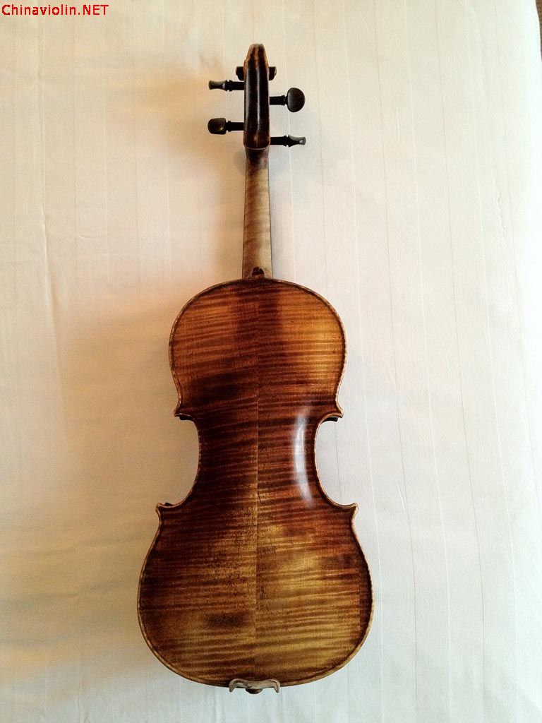

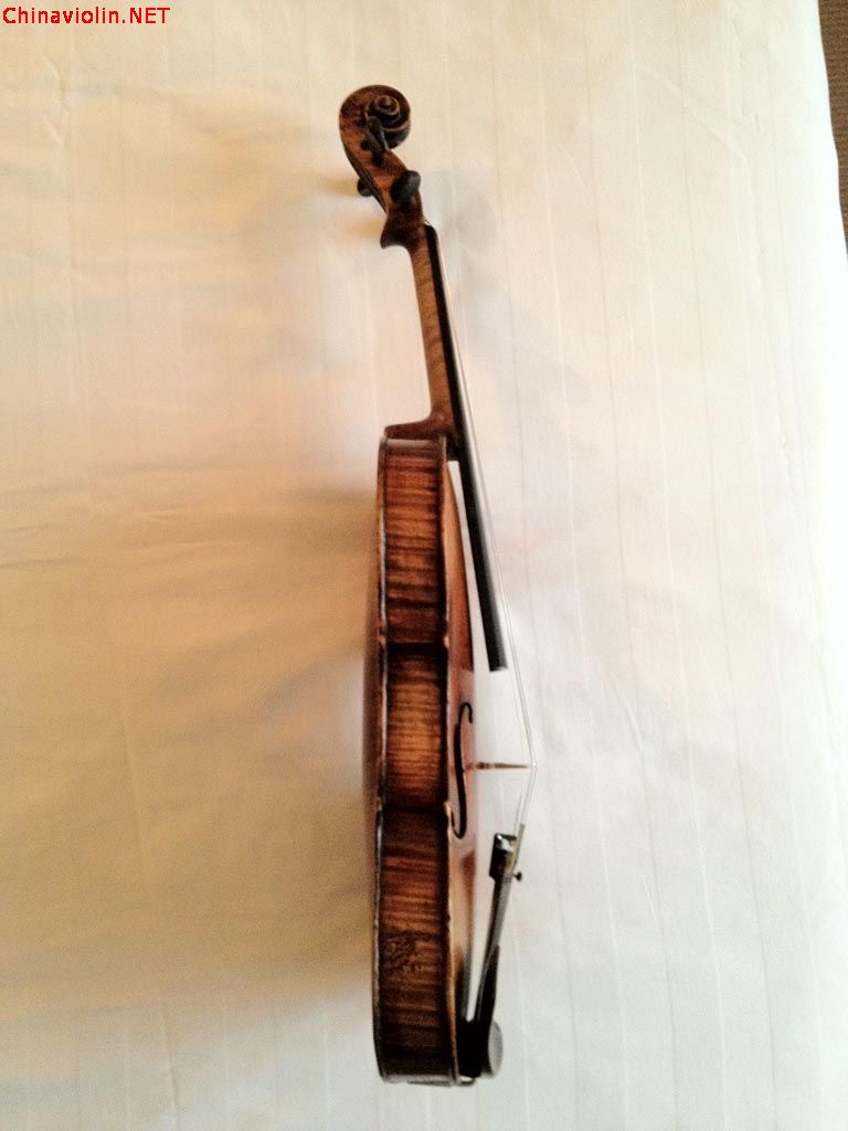

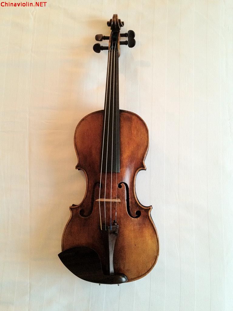

请各位大仙指点这把老琴的方向
发表于 2012-1-2 09:49:00 | 显示全部楼层
        这种琴是典型的“老德国”,有些还不错,一般都是音量偏小,有“鼻音”。
此琴的价8000到15000较合理。通过调整可最大限度发挥其潜能:一般说来指板会偏低,要弄一下,如果面板薄,可能要重合面板,向前推紧再粘合(对面板施加内置预应力让它凸起一点),可改善振动。音柱和马也要行家来弄,可大有起色。本仙纸上谈兵,不接任何活计的,请自己动手,也是一乐,或找可靠的专业师傅。
发表于 2012-1-2 16:20:00 | 显示全部楼层
十分感谢2010大仙老师的精彩点评及不吝赐教!我用游标卡尺测量了该琴的腹板至指板之圆弧上表面的距离为19.6毫米,略偏低。指板下端厚5毫米,琴颈基本没有向下变弯。该琴音量不算小。买琴就是买的音色、音量。以7000的价格来说,应该是物有所值。下一步偶再进一步调试一下,争取调好。
发表于 2012-1-2 16:37:00 | 显示全部楼层
左胸检到宝了,恭喜啦,此琴修好定是上品,价钱难说。如信得过在下,偶可以介绍你到一做琴师那里修补,其是曾去意大利学习做琴十年回来,我他谈天时听说他也曾学习旧琴修复这门课,许多国内的意大利琴也给他调试修补。
发表于 2012-1-2 16:40:00 | 显示全部楼层
风雅老师所言极是!偶也不指望标签是否是真的。买琴主要是买声音,其他都是次要的。声音好比品相好重要多了!当然,克雷蒙纳是意大利的一个小镇。标签还不是瞎胡写吗。

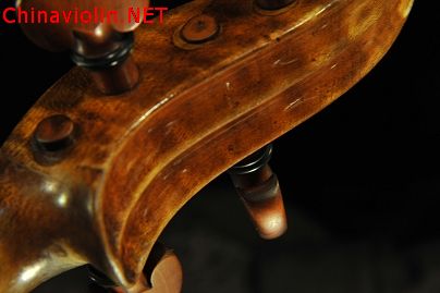

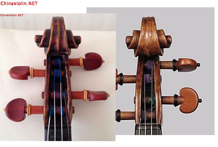

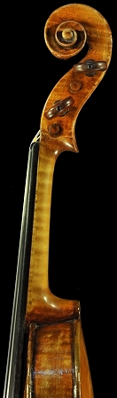

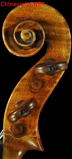

 楼主| 发表于 2012-1-14 19:26:00 | 显示全部楼层
这琴头的风格和鄙老琴的像吗?
 楼主| 发表于 2012-1-14 20:05:00 | 显示全部楼层
 越看越像了!
 楼主| 发表于 2012-2-24 17:21:00 | 显示全部楼层
 以外地提前拿到修复的老琴!基本满意,等待调整音色!

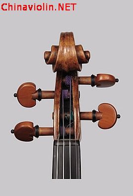

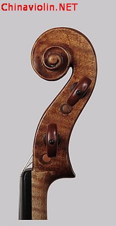

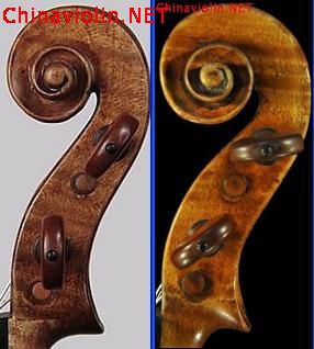

发表于 2012-2-24 19:18:00 | 显示全部楼层
再看看象不象?
 楼主| 发表于 2012-2-24 20:04:00 | 显示全部楼层
不像!!!
