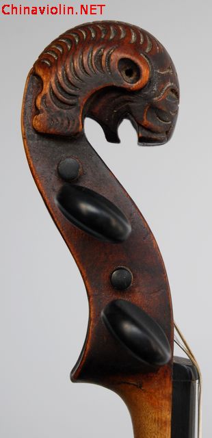

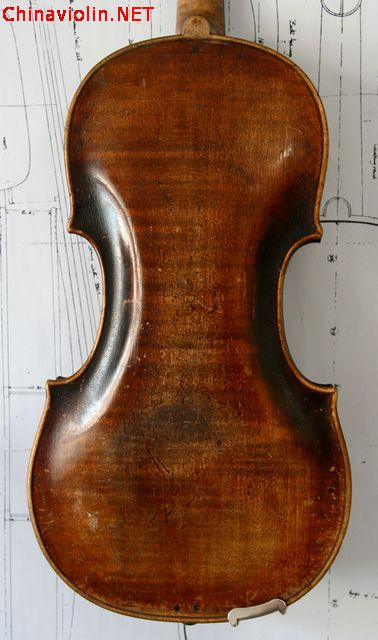

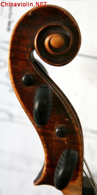

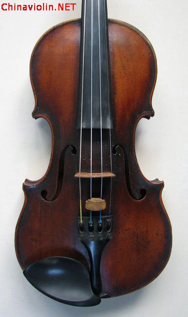

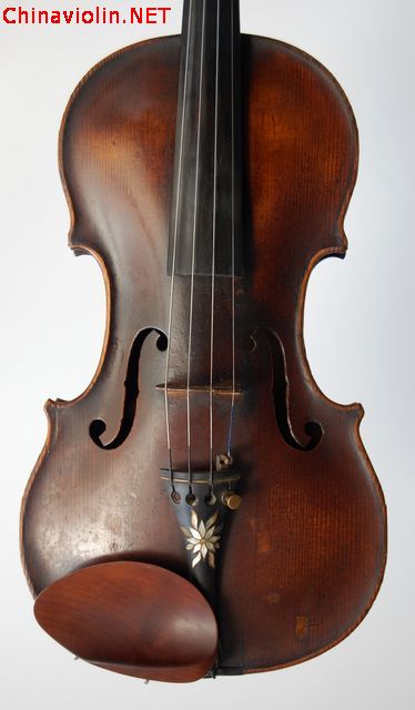

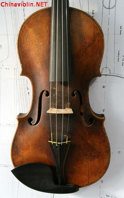

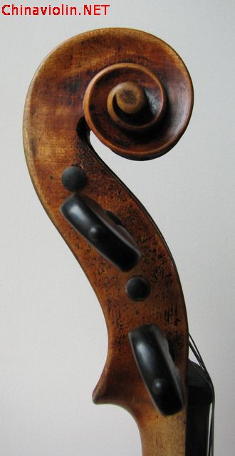

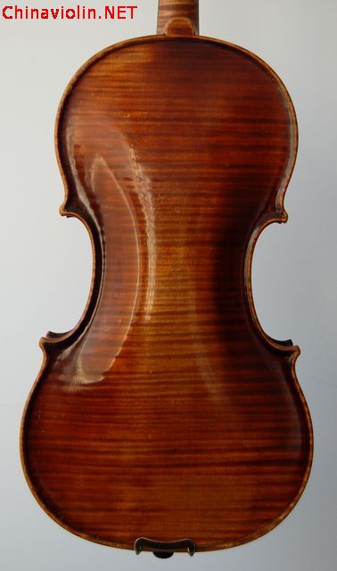

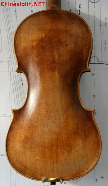

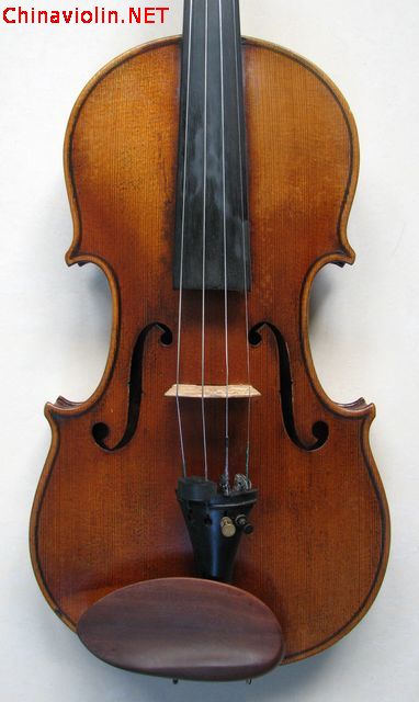

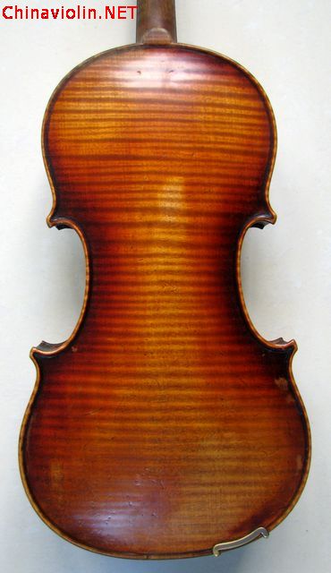

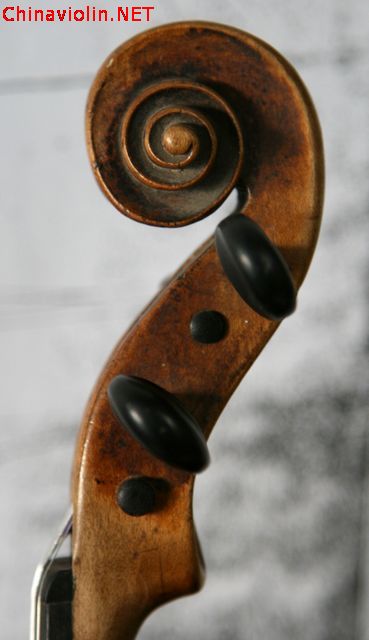

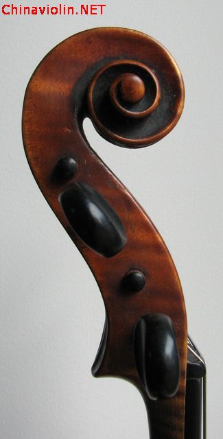

 楼主| 发表于 2012-4-30 21:52:00 | 显示全部楼层
 楼主| 发表于 2012-4-30 21:56:00 | 显示全部楼层
扬扬扬好,可洛的小提是一般琴,发几把给你看看。
发表于 2012-4-30 23:30:00 | 显示全部楼层
好多好琴呀,特别是那把鸟头琴我是第一次看见呢,另外好多琴都是独板的,是否可洛更热衷于独板琴呢。
 楼主| 发表于 2012-5-1 10:37:00 | 显示全部楼层
从做琴的角度喜欢独板,因为少一到对板程序,买琴无所谓,只要琴好就行。
发表于 2012-5-1 15:35:00 | 显示全部楼层
这几把琴个性十足,最后一把的腰身和琴头非常特别,想必这些琴都非同凡响哦,可洛老师是否能作些简介呢。
发表于 2012-5-1 16:22:00 | 显示全部楼层
是不是这些图共5把琴?最后面的只是背板和琴头。总的来说,这些琴很不错,背板很好。凭证图按自己的感觉猜测一下: 第一把:背板虎皮纹很漂亮,上下面板,凸起的弧度较大,有些像德国制琴,比较遵循等高线。这把琴当然料子也不错,似乎还有能量释放的空间。这个拉琴板差些,如果更换成第三把那样的拉琴板,还有腮托如果换成第二把琴的腮脱,可能会很不错。 第二把:这个狮子头的琴,面板很好,背板也还可以。这种带雕刻的琴头,会影响发音。此琴可能音色挺美,可是音量差些。 第三把:琴型上与斯氏琴好像有些差异,或许是视觉关系,此琴可能低音不错。 第四把:背板真漂亮,能量比较足,f孔较长,声音可能比较粗犷,低音好。我感觉这个拉弦板较差,安4个微调,能消除这样拉弦板的不足。如果更换呈第三把那样的拉弦板。塞托似乎也不太理想。 第五把:只有背板图,工艺上,也跟第一把类似,好像德国的。琴型上有自己的特点,应该是音量很大。 这几把琴,都是比较不错的。第四把如果f孔短些,更换合适的配件,应该是我最喜欢的,不过可能是属于瓜氏的琴型,还是能量比较足的。第一把如果把拉弦板和腮脱更换,有可能是这些琴中,最好的。 当然琴各有千秋,很难说出哪个最好,也是凭一时的感觉,瞎猜,不一定对。
发表于 2012-5-1 16:49:00 | 显示全部楼层
第四把琴的背板,使我想起可洛先生自己做的那把。而你做的琴面板,背板料子很好,工艺也好,琴型上是否多少受到这些琴的影响?不过呢,你做的琴f孔很好,与斯氏琴一样。你的琴音既有那种比较浑厚的音色,也不乏那种美感。猜测可洛先生还是颇具自己的制琴理念的。
 楼主| 发表于 2012-5-1 21:22:00 | 显示全部楼层
二位琴友好,可洛这些琴也是放着,属于外国琴中一般琴中的好琴,为什么这么说,因木料,做工,声音都不错,但,都不是出于名家之手。如第四把是捷克琴。可洛早已有自己的制琴理念的,如有机会见面我会和你谈论。
