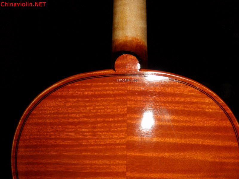

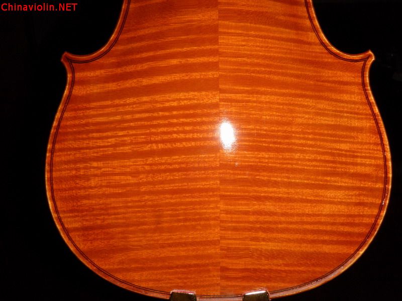

发表于 2012-3-28 14:54:00 | 显示全部楼层

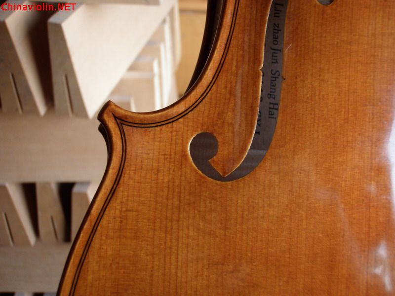

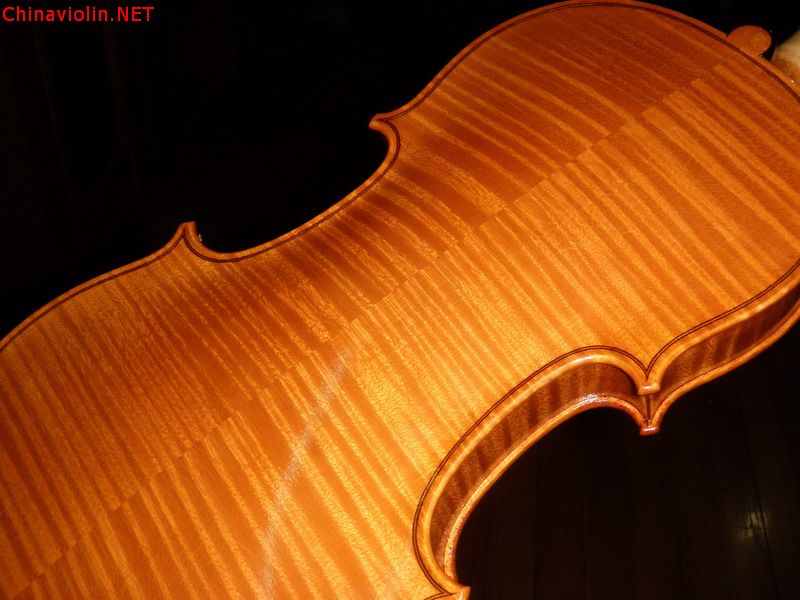

以雅客的做琴工艺板拼缝为何要用补订,请赐教
发表于 2012-3-30 14:01:00 | 显示全部楼层
以下是引用东海闲羊在2012-3-28 14:54:00的发言:
摘自“雅客空间”师傅在其它贴中的回复: “有部分些学派是这样做的,德国这样做的也很多。1 :能增加强度,2:防止地域性的太干燥或太潮湿。”
发表于 2012-3-30 15:02:00 | 显示全部楼层
谢谢.我的理解是"这只是一种制作工艺"对吧?
 楼主| 发表于 2012-3-31 15:08:00 | 显示全部楼层
哈哈。。谢谢 sy3456 帮我答复;除了上述、你的理解也有道理的,的确有着一种制作工艺的说法,从一些老琴上能看出补丁的形状、补丁的厚度、打几个、是怎么排列的,也能参考辨认出是哪个流派的制作风格,甚至是哪个制作师的风格。

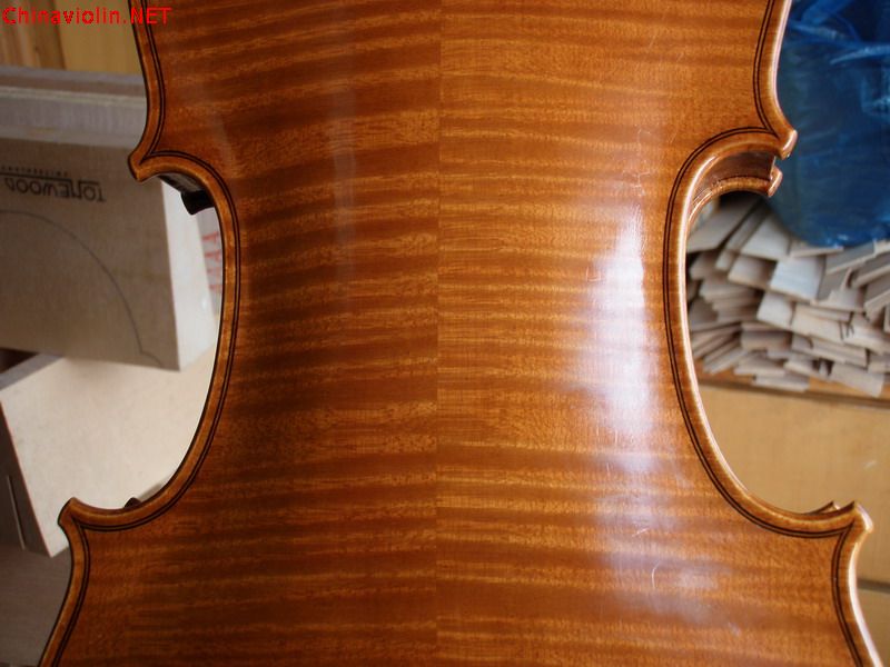

 楼主| 发表于 2012-3-31 15:12:00 | 显示全部楼层

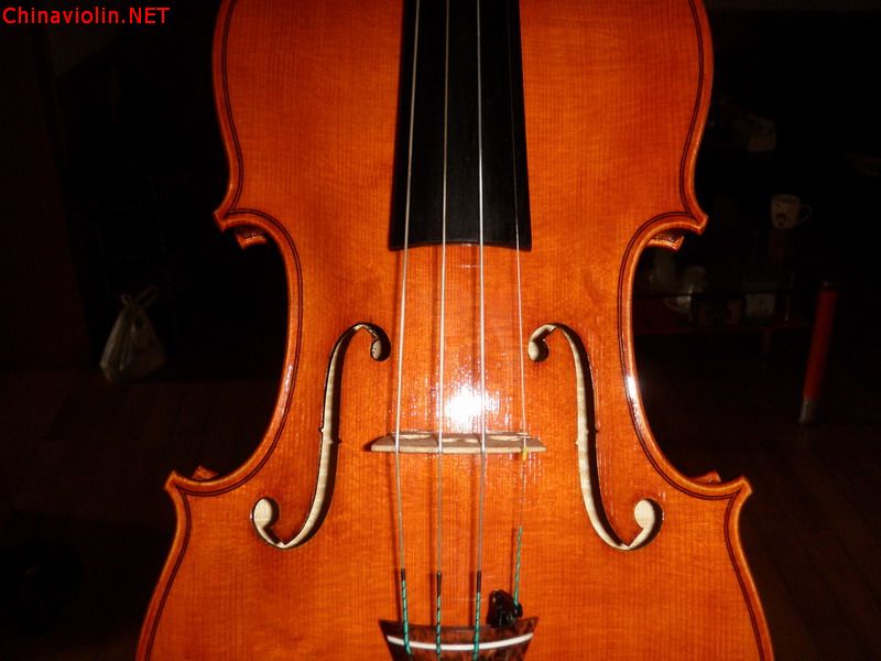

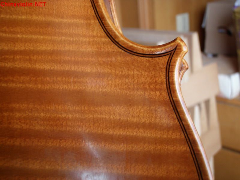

                     油性漆漫长的干燥中...打磨了几遍,快干了。
 楼主| 发表于 2012-4-27 20:24:00 | 显示全部楼层
                           油漆并未完全结束,还有一遍面漆未漆先拉一段时间开开音。。。

 楼主| 发表于 2012-5-22 00:21:00 | 显示全部楼层

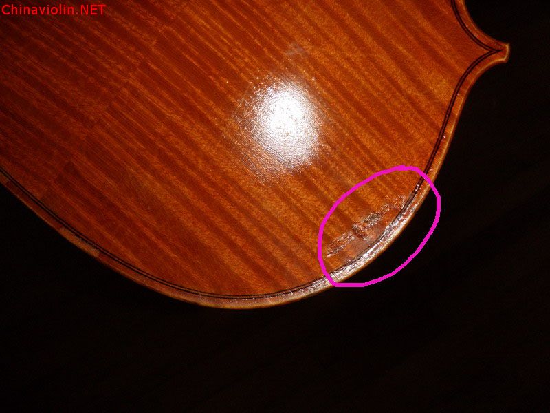

  这油性漆已经几个月了,干的太慢在试拉期间还是让肩托把油漆硌出印痕来;为什么国内、外有制琴师在油漆未完成前,先试拉较长一段时间在最后上面漆抛光;这样更容易开音和保证琴表面油漆的光滑平整。

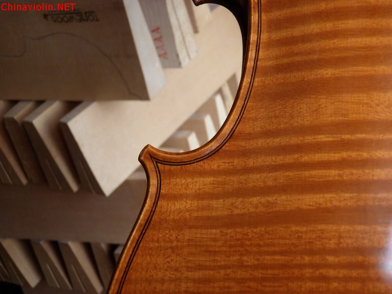

发表于 2012-5-25 21:36:00 | 显示全部楼层
以下是引用雅客空间在2012-5-22 0:21:00的发言:
图片点击可在新窗口打开查看
这肯定是一把非凡的琴

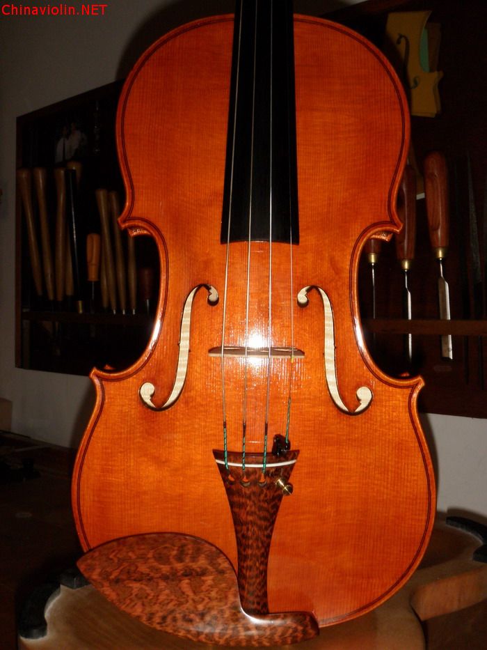

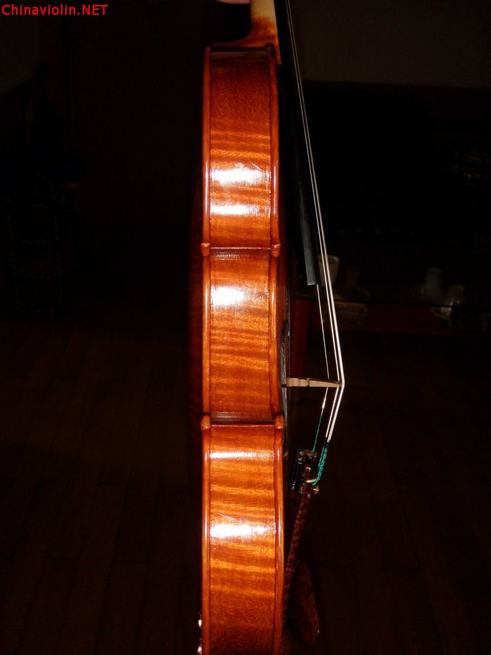

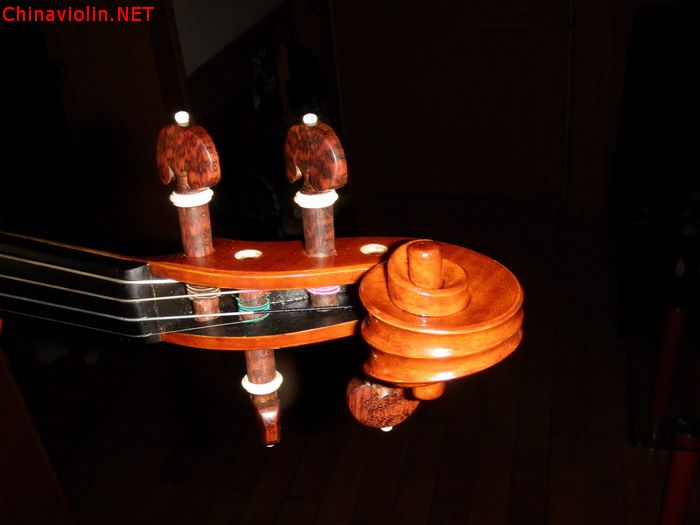

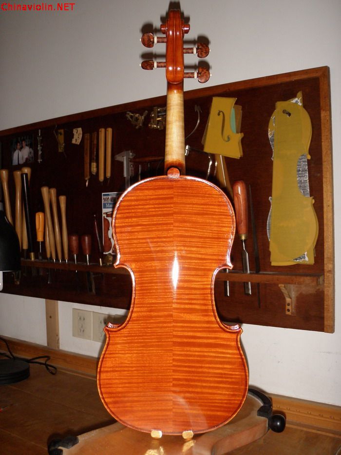

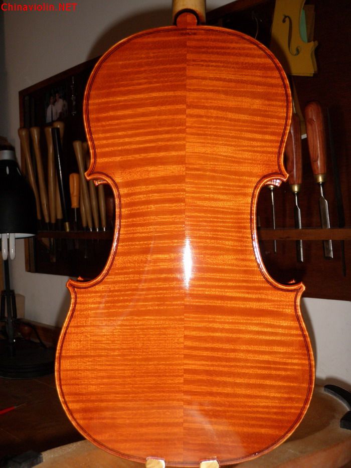

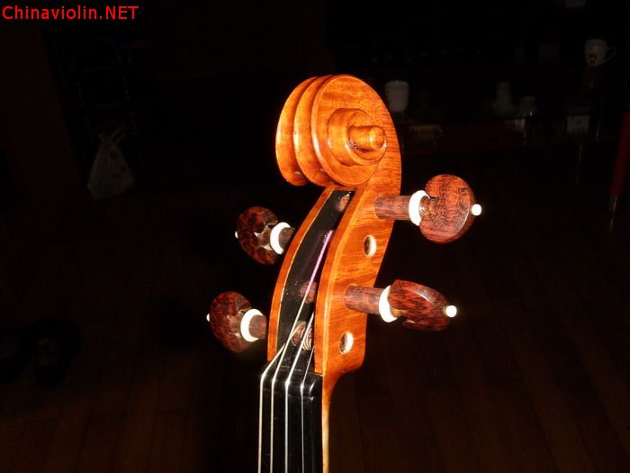

 楼主| 发表于 2012-6-3 08:16:00 | 显示全部楼层

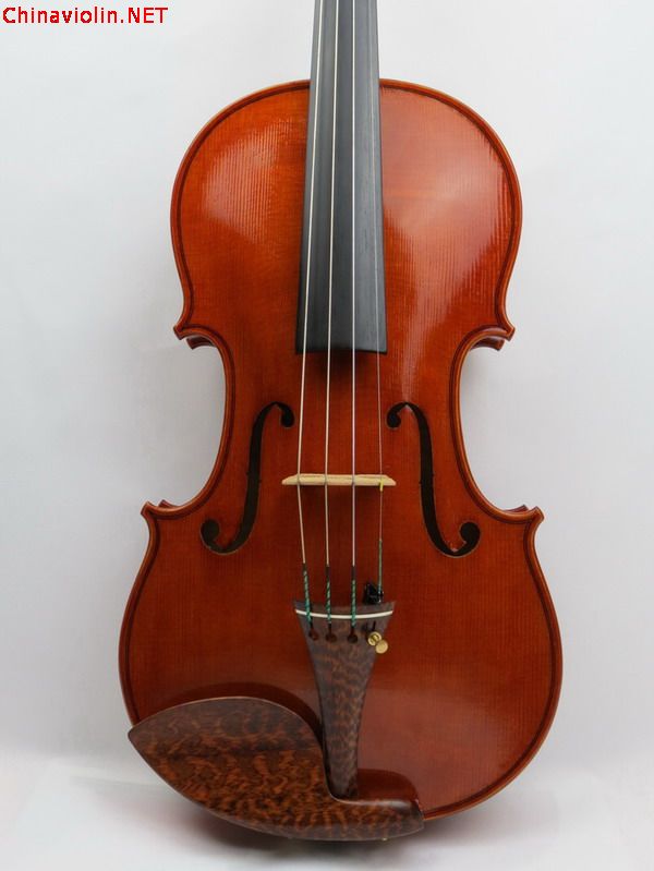

                                                最后的装配.

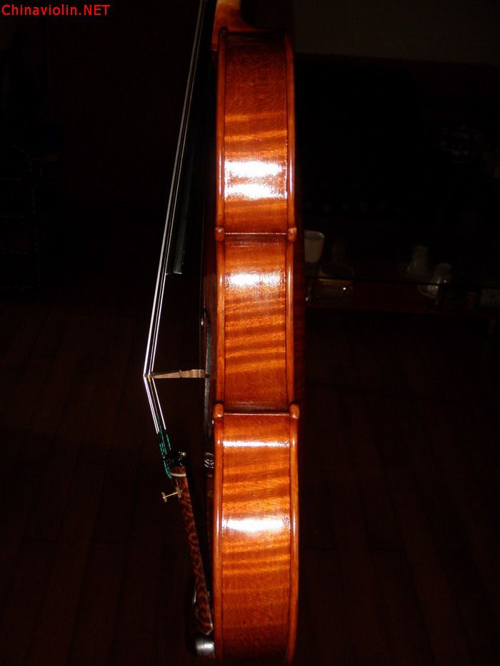

 楼主| 发表于 2012-6-28 18:29:00 | 显示全部楼层
            试音录音
 楼主| 发表于 2012-6-28 19:22:00 | 显示全部楼层
 楼主| 发表于 2012-6-28 19:32:00 | 显示全部楼层
                  为此琴制作的证书

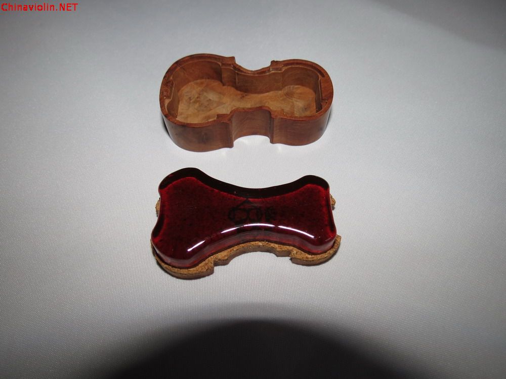

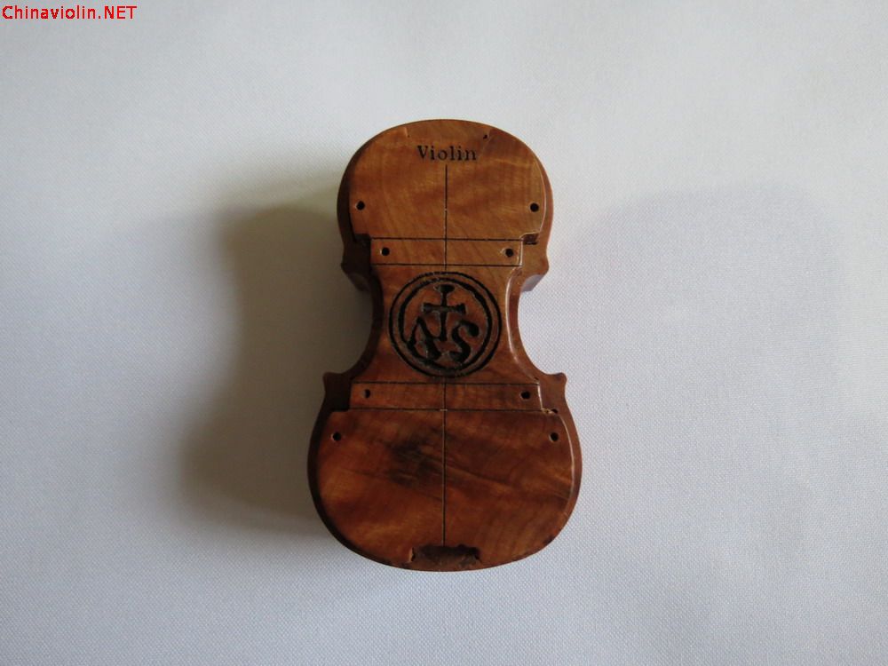

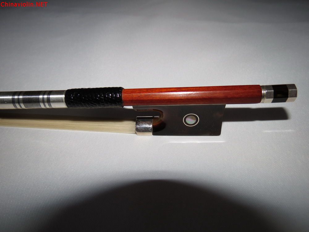

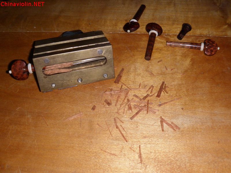

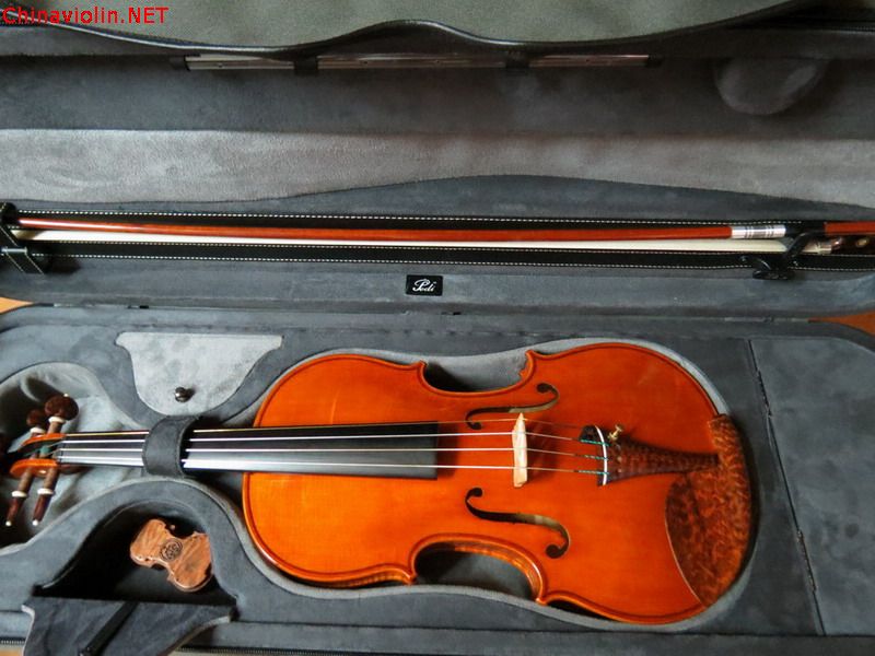

 楼主| 发表于 2012-6-28 19:44:00 | 显示全部楼层
                    pedi  佩迪钛合金夹心琴盒
                                  意大利松香
                               苏木玳瑁琴弓
                                            制作完工。
