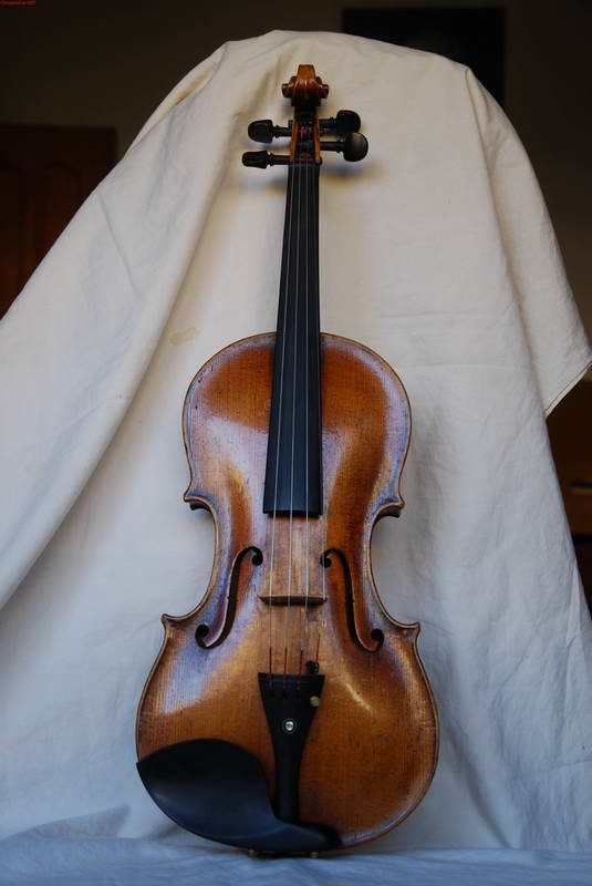

最近真没练琴,惭愧! 不过很快就要恢复了,每天把帕格尼尼24,巴赫六首无伴奏,十大协奏曲,十大炫技曲通拉一遍,也不少了。 请先生不要生气,您肯定是一个爱琴的粉丝,才会如此研究小提的资料。 关于换琴颈的话题,是由我手中最好的一把老琴引起,请允许我传给您看看,如果没换过,那该多好! dsc_0246.jpg

弦的振動與音箱是要一體來看的,不能記得弦長忘了音箱。如果琴頸後仰無法對琴的音量產生影響,Vuillaume或是1790的意大利大師也絕對不會紛紛把阿,斯,瓜全換成現代琴頸,包括了Messiah和前陣子才拍賣的Lady Blunt,兩支現存最完整的斯琴(它們的舊琴頸都留下來完整保存著)。我不懂你為何可惜改動琴頸,是從前的頸聲音好得多 ?還是你覚得這琴保持從前的樣子比較完整?這琴應是19世紀的仿意大利琴,我記得沒標籤(唉!不肖琴商啊!),應不是從巴洛克式現代化的琴,既然是由一個現代琴頸換成另一個現代琴頸對聲音影響應是有限的(幾乎不變才對)。

在本贴不再讨论这把琴,她已在“我如何鉴定这把琴”一贴中讨论过了。 我非常痛心她被换过琴颈:设想一个美女,好好的没病,被神医换了别的美女的颈,虽保住了性命,却要长期服用抗排斥药物才能生存,能不痛心吗?想请楼上的修琴高手回答我,琴头会不会脱胶掉下来,可人家作壁上观,听我们讲相声了。 我想说换琴颈是小提历史的一大杯具,都因为很多大师是文盲而引起。如果意大利人都是达芬奇那样的全才,这个杯具就绝不可能发生,虽然现在为时已晚,但我还是要呼吁:千万别换琴颈,换换指板得了!

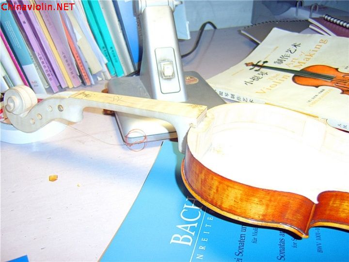

这是小孩的一把法国琴,此琴应该是比较一般的琴,不过从料子和做功,尤其是油漆,还是比较好的。此琴特点是比较粗犷,有能量,小孩用它参加了比赛。之后就一直修理它,这张图记录了他打开琴箱,更换琴头。之后对她的表现还是比较满意。因此更换琴颈,也是出于音色考虑进行的。小孩对琴的调节,从最初只是动弦,码子,音柱,更换所有配件,一直到开箱,换琴颈,好像没有止境。看他总是在调琴,我有时忍不住问他什么时候为止,他头也不抬说:几十年后仍然如此,这就是命。他也牢记刘老先生的教诲:剑客十年磨一剑,你要用一生磨一琴。
