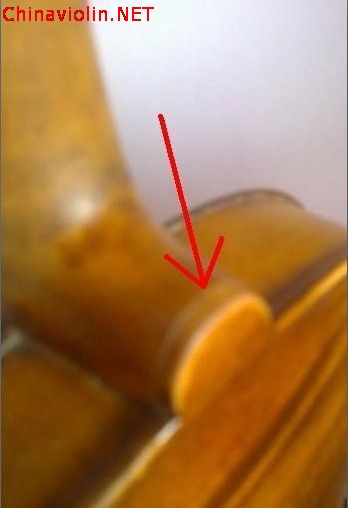

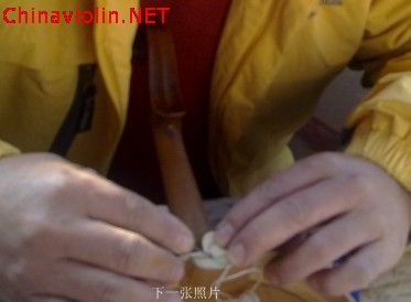

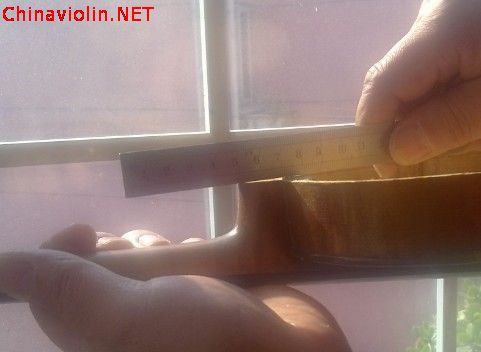

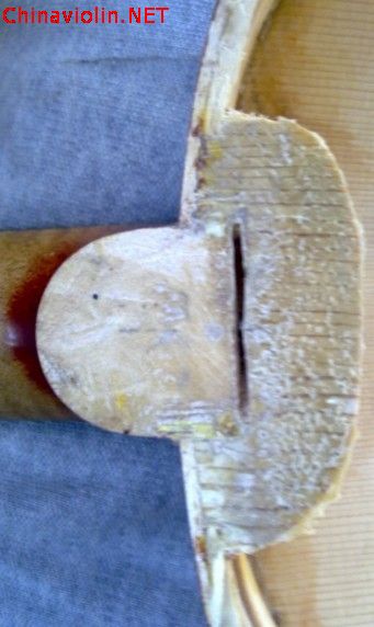

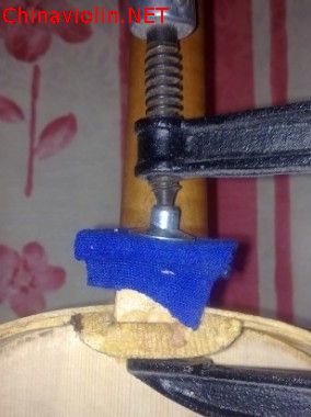

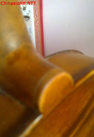

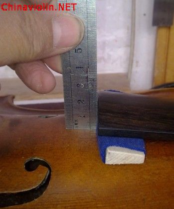

以下是几张修理操作图片。(以前在其他主题中谈到过)包括几百年的老琴和现代制作的新琴。
 楼主| 发表于 2012-5-28 10:58:00 | 显示全部楼层
