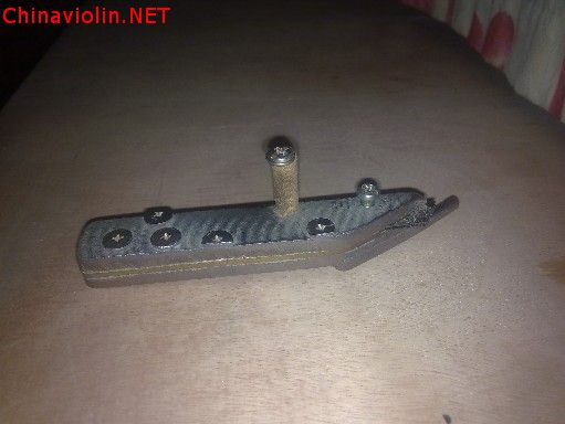

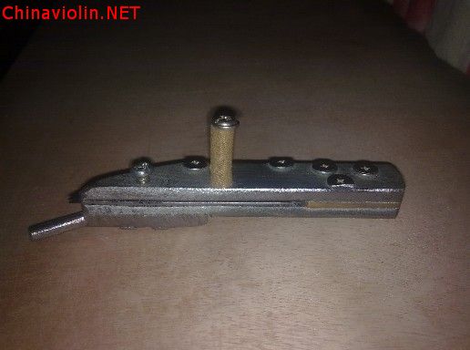

非常感谢陶老师!!
现在不但能看见照片了,而且对原理和使用方法也明白了,觉得你自制的这个东西,肯定比买的那种好用。

      如果生产镶线工具的工厂能生产这个提琴镶线双刃工具,那对制作提琴的爱好者是一个很大的帮助。(本人不收知识产权费,哈哈,开个玩笑)
发表于 2011-5-4 06:46:00 | 显示全部楼层
謝謝陶老師不厭其煩詳細解說,總算清楚老師“用心良苦”,著力、支撐、實用都考慮到了,雖然“其貌不揚”相信比現成的好用,看了老師這些作品,好想聽聽陶氏大“小提琴”的聲音,有創作、有理論一定不同凡響,願洗耳恭聽!
