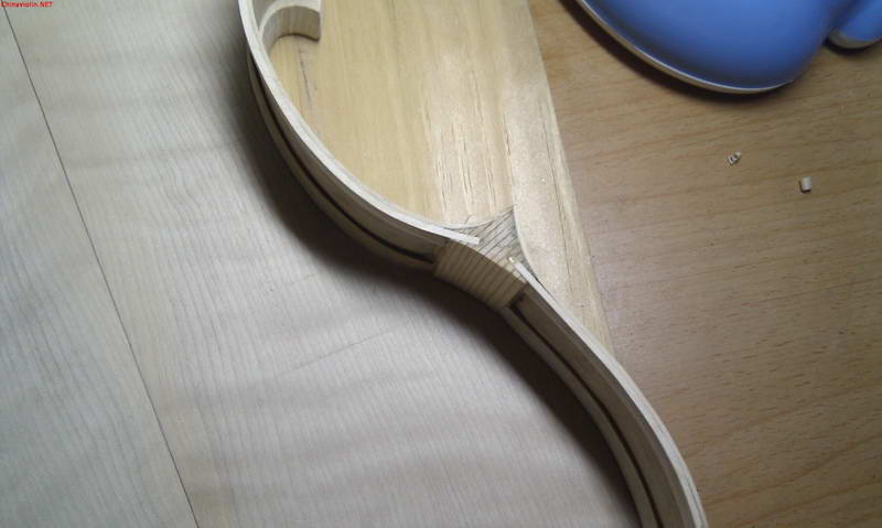

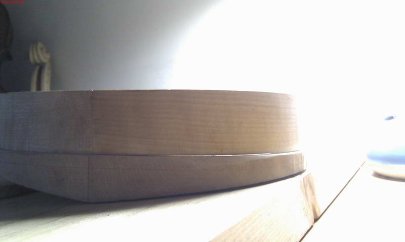

 楼主| 发表于 2011-5-30 19:13:00 | 显示全部楼层

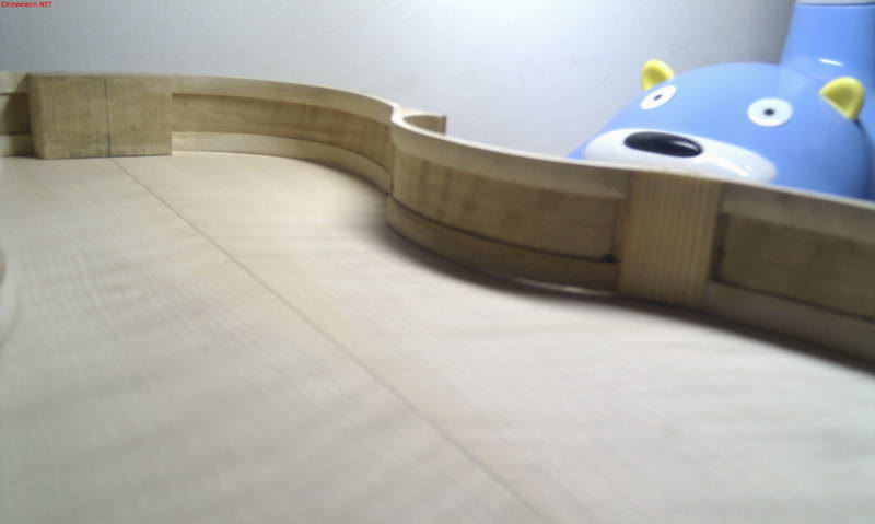

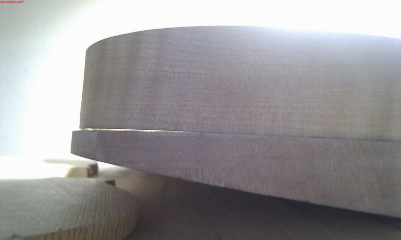

 楼主| 发表于 2011-5-30 19:21:00 | 显示全部楼层
发表于 2011-5-30 21:05:00 | 显示全部楼层
胶有点浓了,合缝处胶太厚,这样影响强度。
发表于 2011-5-30 22:35:00 | 显示全部楼层
第一次做,已经很不错了,有点缝很正常,没关系的,下一把就好了。
发表于 2011-5-30 22:49:00 | 显示全部楼层
有缝子 是平框的步骤没有做好 而上半下半琴框的高度差也是精致活 其次就是 拼版前的对板材的调整没有做到位 这一点 首先工具得得当 调教好 完了就是多多练习  多给木头开开花子 多做做立方体练习找找感觉
还有就是有缝子如果不是很大 勉强也是可以的 但是和琴后的不良应力会有隐患 其实说白了 侧板 衬条等等在一个大概的范围内都是可以强拉硬上的 但是精致的调整都是为了使琴的各个部分放松自如
所以对于缝子 也有个度的掌握 四舍五入吧先
 楼主| 发表于 2011-5-31 11:34:00 | 显示全部楼层
以下是引用gcll在2011-5-30 21:05:00的发言:
有点不太懂
 楼主| 发表于 2011-5-31 11:35:00 | 显示全部楼层
以下是引用老腾在2011-5-30 22:35:00的发言:
感谢梁老师的安慰和鼓励,我又有了信心
 楼主| 发表于 2011-5-31 11:43:00 | 显示全部楼层
以下是引用evariccobono在2011-5-30 22:49:00的发言:
您说的很对,内模具未拆之前就应该把侧框完全平好,我这一点确实没到位。请教什么叫给木头开开花子。

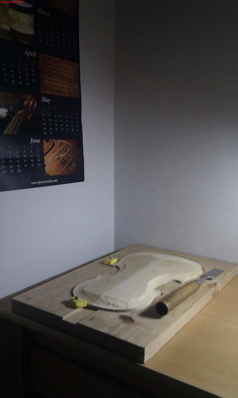

 楼主| 发表于 2011-6-3 20:45:00 | 显示全部楼层

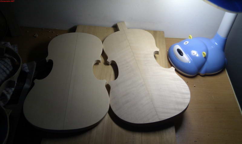

发表于 2011-6-3 20:59:00 | 显示全部楼层
灯光不足,建议增加光源,这样才有利于保护眼睛。
 楼主| 发表于 2011-6-3 21:42:00 | 显示全部楼层
以下是引用老腾在2011-6-3 20:59:00的发言:
合理化建议采纳。

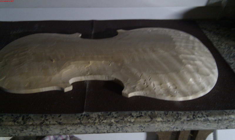

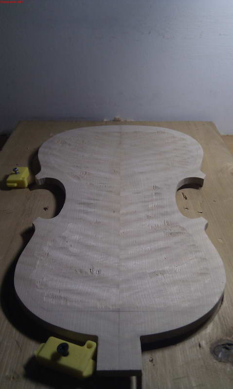

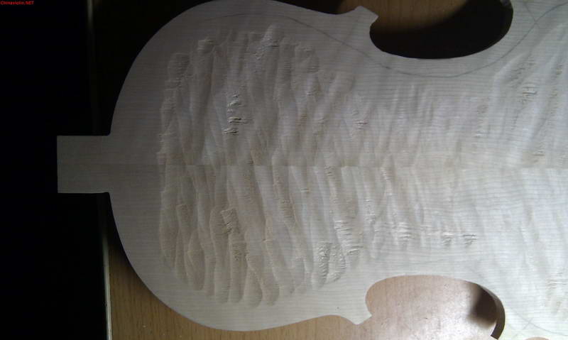

 楼主| 发表于 2011-6-3 21:55:00 | 显示全部楼层

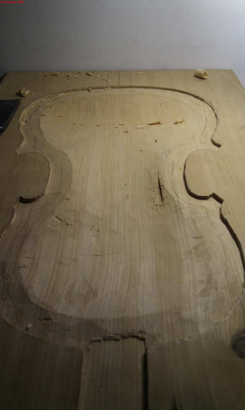

针对琴框不平,现在我的想法是把背板加工成所谓的绝对平,然后把侧框放上去利用透光法矫正磨去侧框不平的地方。背板先挖掉少许再磨,把2张砂纸用透明胶带粘在一起,窗台板被我利用上了。 imag0358.jpg

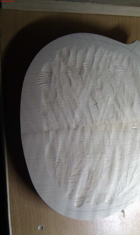

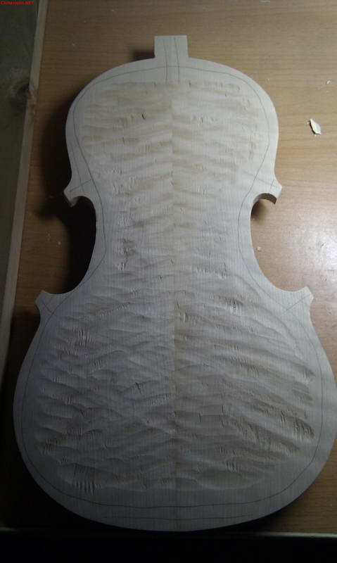

 楼主| 发表于 2011-6-3 22:19:00 | 显示全部楼层
发表于 2011-6-3 23:51:00 | 显示全部楼层
一般是用长刨刨平以后,镶好线,做好外弧,最后才挖内弧,所谓的“先外后内”。
你太急着挖内弧了,这会给外弧高度控制带来麻烦的。
现在的情况,最好还是用刨子刨,建议你用复写纸来找高的地方,再把蓝的地方刨去,反复几次应该能搞定。
需要注意的是,千万不能把板的边沿刨过龙咯!
