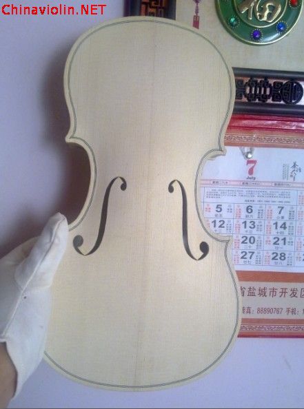

 楼主| 发表于 2011-7-23 10:50:00 | 显示全部楼层
2011  夏与2011  春的F孔对比一下,走向有点不同,主要是为了改变大音翅。

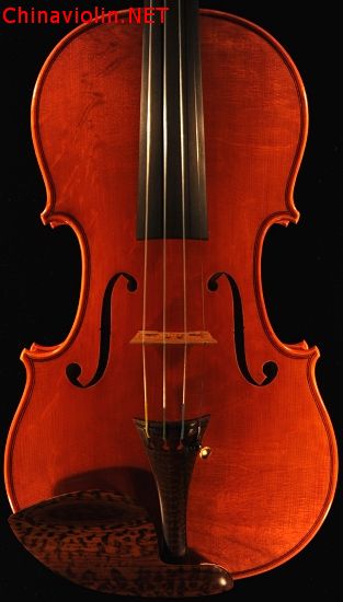

发表于 2011-7-24 21:06:00 | 显示全部楼层
楼主的照片可能有视角误差 这也是bissolotti 1988
 楼主| 发表于 2011-7-24 22:13:00 | 显示全部楼层
我是用手机拍的,肯定是有误差的。
bissolotti  1988    真是太漂亮了,我更注重这f孔的走向(设计)绝对的妙。
整个f孔布局已经不是八的形态,相对中心线已经可以说是平行了。
这其中一定是有道理的。
能看到这样的作品真高兴。非常感谢小于提供的资料(图片)能让提琴爱好者
分享。    谢谢!

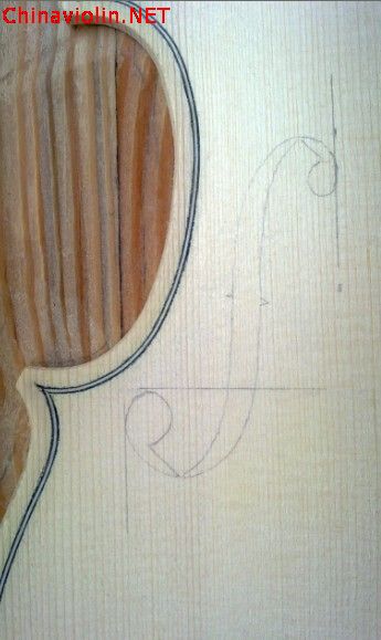

 楼主| 发表于 2011-7-27 08:28:00 | 显示全部楼层
 楼主| 发表于 2011-7-27 08:36:00 | 显示全部楼层
在安装程序上,我是先把发音板安装到位,这样就能从内部调试
发音板,主要是能操作调试底音梁。
