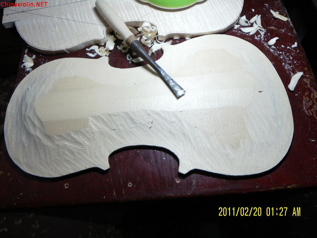

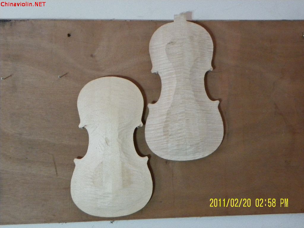

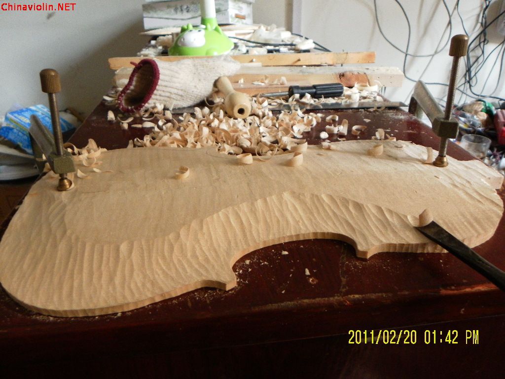

搞饰缘台。
饰缘台搞好后,挂在墙上,让它见见风一段时间,三个月。等侧框搞好,合琴(假合琴),再做饰缘线。

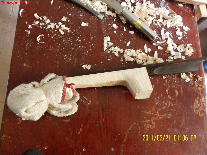

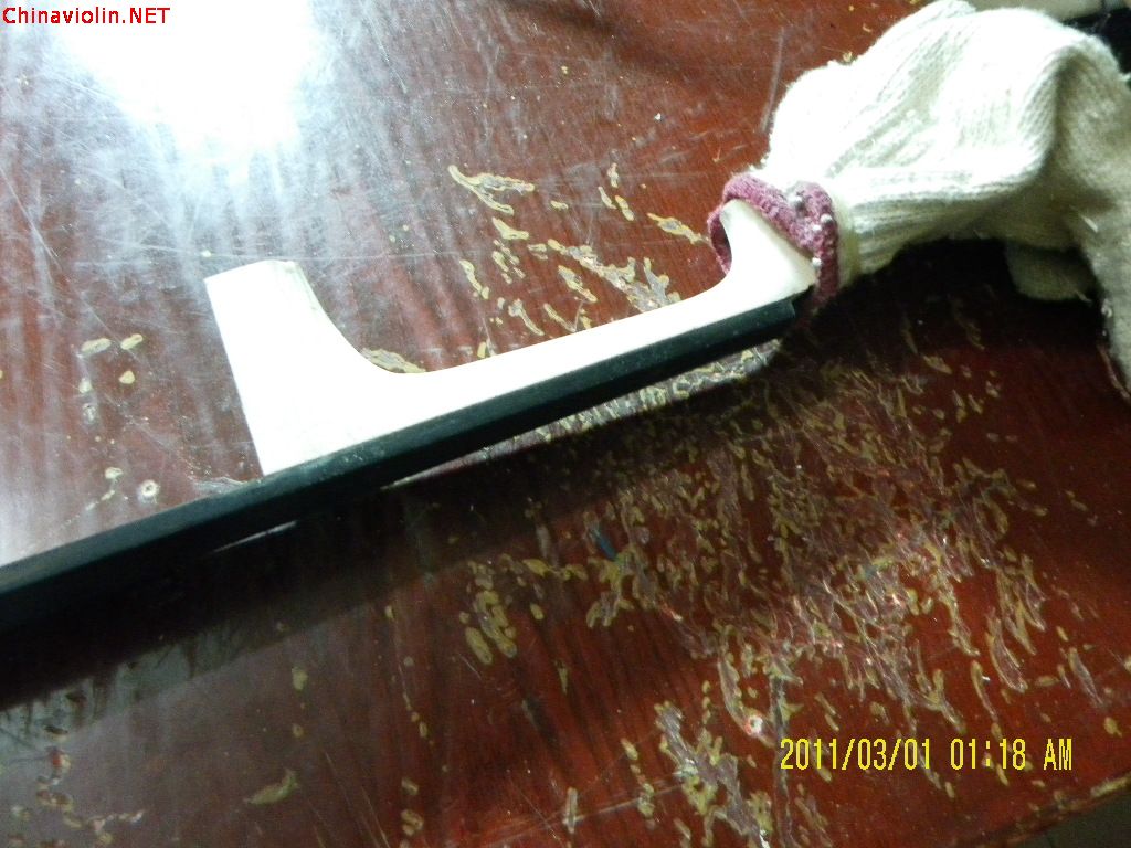

琴头半成品,等待下一步安装。

发表于 2011-3-1 07:11:00 | 显示全部楼层
謝謝老騰老師說明,另外琴頭包手套有特別的意義嗎?保濕?保潔?讓我們也跟著你的感覺走。
发表于 2011-3-1 07:18:00 | 显示全部楼层
琴頭那裡應該是保護吧?撞花了那就不好看啦^_^

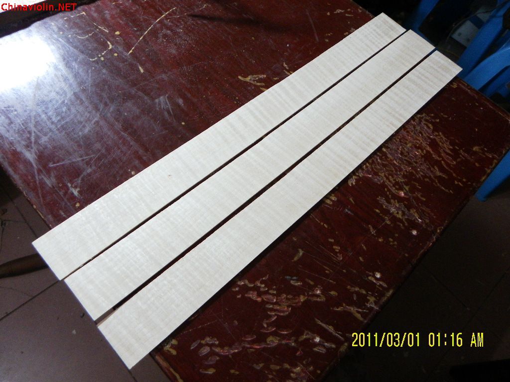

 楼主| 发表于 2011-3-2 23:51:00 | 显示全部楼层

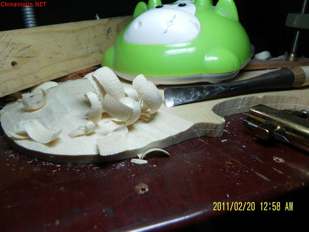

加工侧板,先刨到差不多厚度,然后用锉子弄一下,再用刮刀刮。
这次厚度是1.2--1.3毫米,不敢搞太厚了。

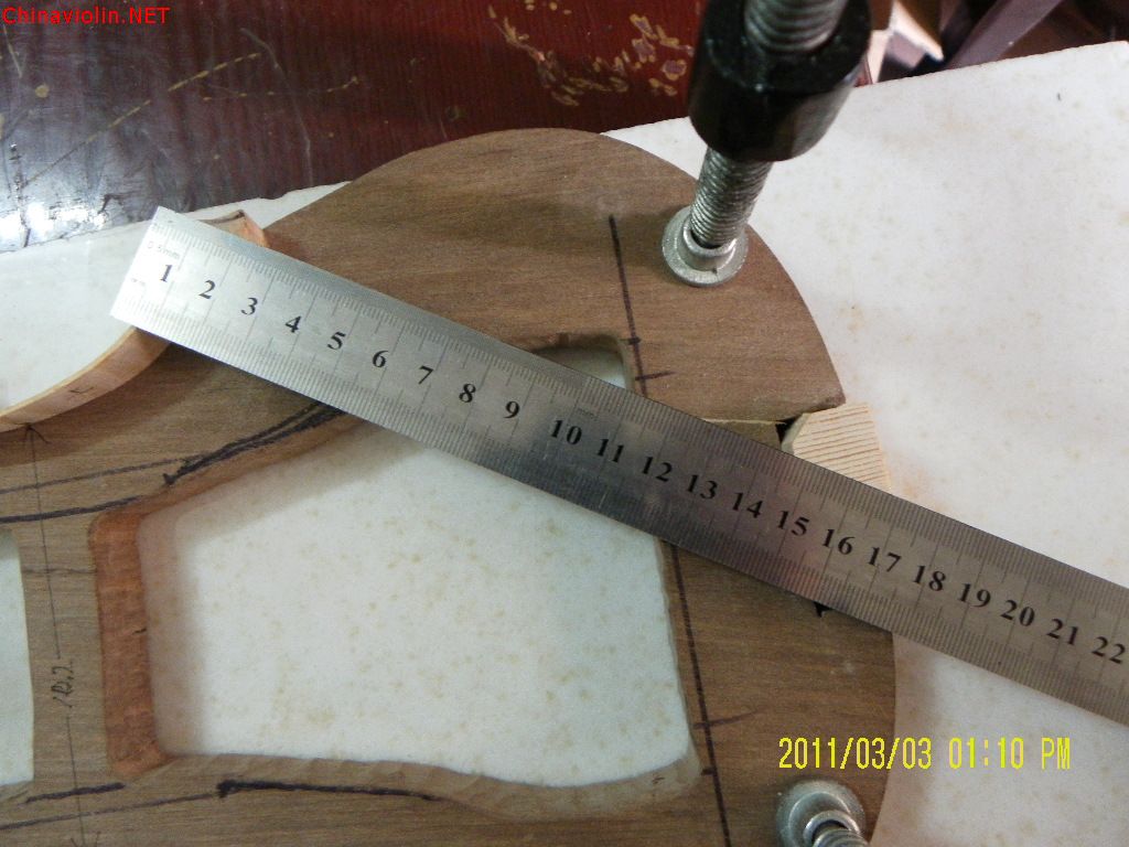

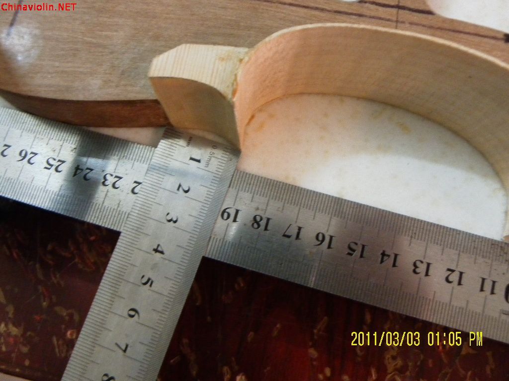

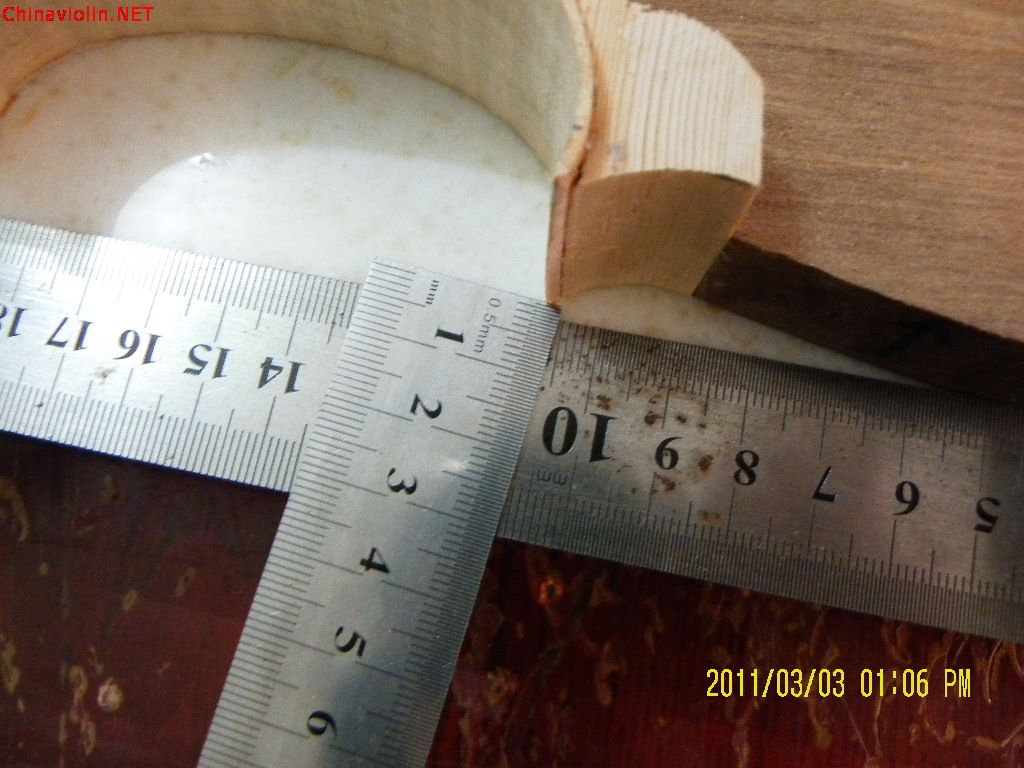

为了达到准确、对称,有几个尺寸要经常测量(左边和右边误差我掌握在0.5毫米内)。
首先,把模板固定在我认为很平的厚板上,防止模板因天气变化变形,测量角木要垂直于底板。
中腰的开口,左右宽度要一样,而且每边的上下也一样。
角的伸出长度,左右边都要一样。
角到底边中线的距离,左右边都一样。
