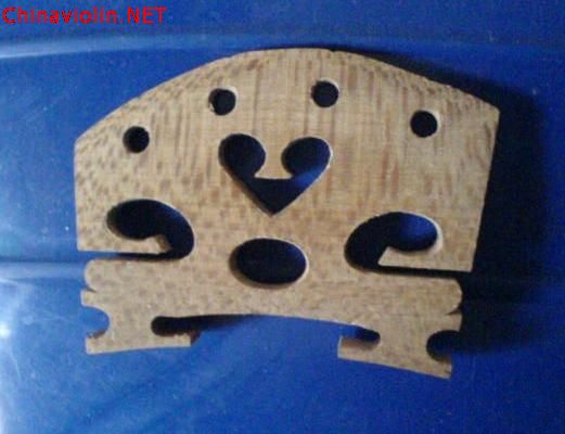

以下是引用mysun在2011-1-2 17:34:00的发言:
我又修整了一个“八孔琴码”。原来我那个“新型多窟窿琴码”,九个窟窿,最上边是五个窟窿,我仔细想了一想,五个窟窿都没有针对琴弦,如果改成针对琴弦,让窟窿整在每根弦的下方,琴弦的震动也许会使琴码的振动更有好处。于是就设计了“八孔琴码”。同时把最下方的圆形窟窿放大,修正为椭圆形的。修整好以后,装上琴演奏,嗬嗬!真是了不得!琴声音量大了一些不说,就每个音符,每句旋律,新出现的金属般的嗡嗡声,嗡嗡嗡地从f 孔里飘出来,简直把我乐坏了!人生何所求?有一把称心如意的小提琴就足够了!而我现在的“称心如意”,是修琴码修出来的!哈哈!这样的琴码,我不想再改了,就算定型了!真的,我不骗你!如不信,您也去试试!!!八孔琴码:
图片点击可在新窗口打开查看主题相关图片如下八孔琴码1:
图片点击可在新窗口打开查看
图片点击可在新窗口打开查看此主题相关图片如下八孔琴码2:
图片点击可在新窗口打开查看
图片点击可在新窗口打开查看此主题相关图片如下八孔琴码3:
图片点击可在新窗口打开查看
[此贴子已经被作者于2011-1-2 17:38:14编辑过]
腰部保健很重要,要不然连最基本的作用都没有了.

发表于 2011-1-3 12:22:00 | 显示全部楼层
有请火车兄
您说的腰部保健很重要 是否说的是腰虚了 声音是否也虚弱无力了呢?
发表于 2011-1-3 13:26:00 | 显示全部楼层
我理解火车版主的意思是腰部削减多了容易在弦的压力下变弯,这个码就不能再用了。我折腾码的原因也是这个。好好的码用不久就弯腰了,一般是向后弯,向拉弦板方向。想着自己能修码了,以后码弯了就自己弄一个换上。所以码的腰部从来不敢弄太薄,腰两侧削的也很少。最近学胡佳来的方法,琴码向拉弦板那面不修成和面板垂直的,也磨斜一定角度,整个码侧面象个A形,只不过前面斜度大后面斜度小,这样码的支撑力较大,不易后弯了。

发表于 2011-1-3 17:36:00 | 显示全部楼层
在码上钻孔、修大本来的孔,琴的音量变大,说明琴板 偏厚,灵敏度低,好琴是要按标准来修码的,也就是要跟标准的厚度、孔的大小差不了太远,音色才会好。
      在码搞在些东东是我早在好多年以前就试过的,在差琴上有效,在好琴上会适得其反。

发表于 2011-1-7 16:27:00 | 显示全部楼层
呵呵!也来多嘴说说看法,说错请原谅!与“回来火车”版主看法相同。对“mysun”老师的探索钻研精神表示钦敬,为"mysun"老师的这个透腹马子的寿命表示担心!腹部这么大个孔,短期内可能出现好声音,但时间长了,估计腰身难以坚挺!呵呵!
