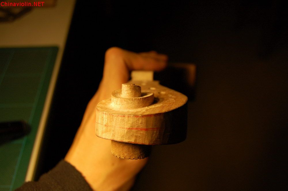

2010.12.15
开始修旋首,这里没有辅助线了,从这里开始完全享受自由发挥的乐趣。

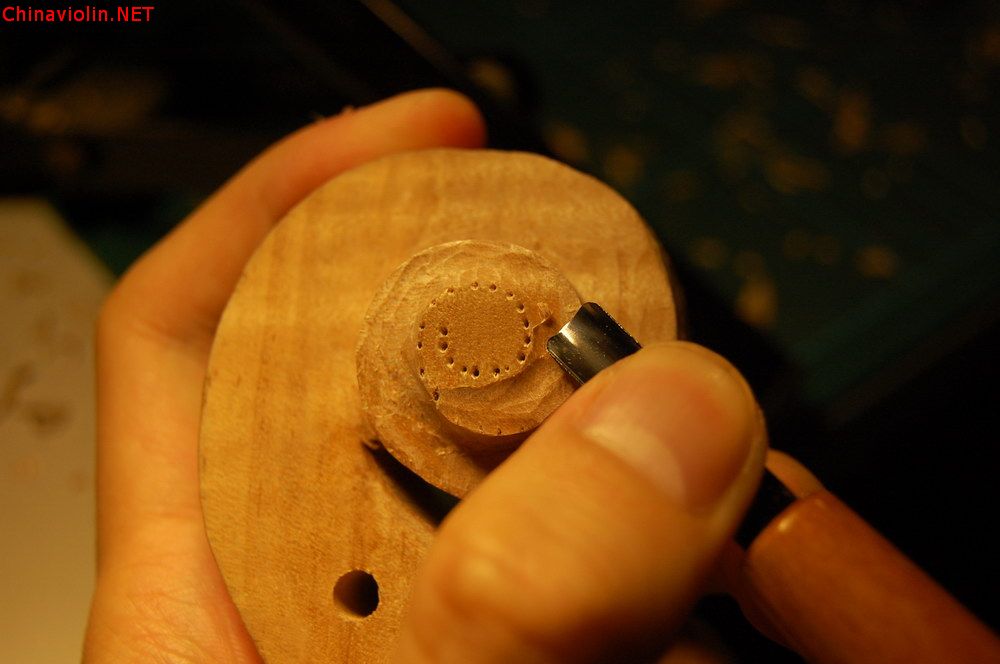

 楼主| 发表于 2010-12-19 11:37:00 | 显示全部楼层
2010.12.16
发表于 2010-12-19 14:37:00 | 显示全部楼层
哇!!可怕!祝楼主早日痊愈,多吃点好的,你的皮肤愈合力强啊!要是我就要缝针了
发表于 2010-12-19 14:51:00 | 显示全部楼层
修旋首可夹在木工台钳上进行,听我老师讲木工讲究“靠山”,依据靠山加工,即使是两只手,一只握工具,另一只手也要当靠山,千万不要悬空加工,更不要手放在刃具运行的前方,一旦跑刀了,,,,,不堪设想!!

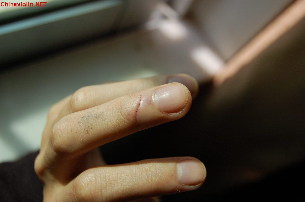

 楼主| 发表于 2010-12-19 17:54:00 | 显示全部楼层
以下是引用平常心在2010-12-19 14:51:00的发言:
我就是跑刀了,刀子好象突然变钝了,然后就使蛮力,结果就跑刀了。
发表于 2010-12-19 21:58:00 | 显示全部楼层
小鱼儿工,负伤了?唉,冲一线的同志都易受伤!
发表于 2010-12-19 22:23:00 | 显示全部楼层
可怜的

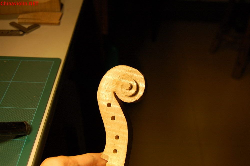

 楼主| 发表于 2010-12-22 21:55:00 | 显示全部楼层
2010.12.22
修了第二层和旋首。

发表于 2010-12-23 10:03:00 | 显示全部楼层
以下是引用平常心在2010-12-19 14:37:00的发言:
呵呵!与“平常心”朋友同祝!但多吃好的于手上皮肤愈合无助。多吃了好的,全跑肚子长膘的,皮肤能合则合,该缝得缝的。看来“鱼”总版的皮肤真的好,血小板也高,属于愈合力较强的。呵呵!

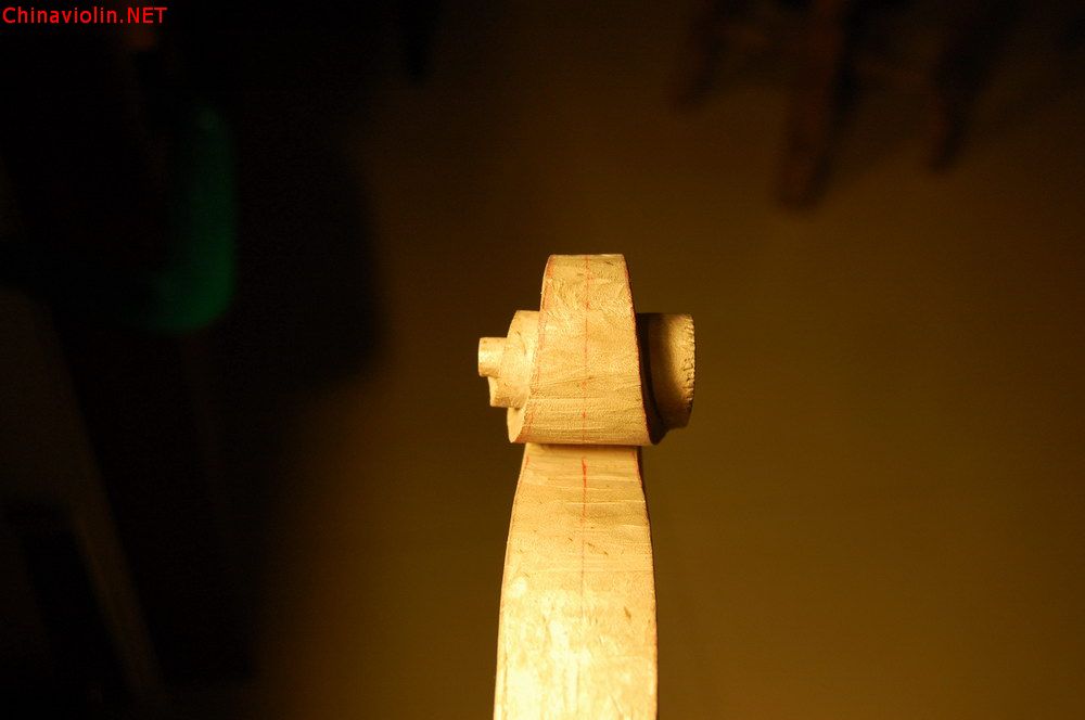

发表于 2010-12-25 11:20:00 | 显示全部楼层
首先祝大家圣诞快乐!发表一下吾的不成熟之建议,我做第一个琴头的程序和鱼版一样。你看奥,在琴头最外边线一定要加工的和样板的线条相吻合,而且两个侧面要一样大并且与指板面相互垂直。只有这样才能保证最后的琴头外缘线是那么的流畅好看。
发表于 2010-12-25 11:34:00 | 显示全部楼层
我做的第2个琴头就是按照我方才说的建议加工的,我个人感觉好了很多。这是实践得出来的。原因何在?当我第一次做的时候,有点兴奋,着急。加工完了自然有那么点成就感,但清醒了以后开始找原因,后来答案找到了,就在我们的于杰于大师的照片了,他做了那么多琴,每把琴头的最外缘都是那么圆滑,就不往下做都好看,我可能说的不对,还请于大师亲自指导!
 楼主| 发表于 2010-12-25 15:09:00 | 显示全部楼层
ls,我想等两边两个旋大概做出来后,再处理最外边的线。
发表于 2010-12-25 20:22:00 | 显示全部楼层
于版啊,你的想法我赞同。我们这些个业余做琴,都是在享受做琴的过程!
发表于 2010-12-25 20:24:00 | 显示全部楼层
但是可但是,你的基准线没有了,挺不好弄。和我第一个琴头一样。
发表于 2010-12-25 21:16:00 | 显示全部楼层
首先是刀必须要磨得锋利,从上面的图就可以看出刀是钝的,琴头样板不应该这样做。
