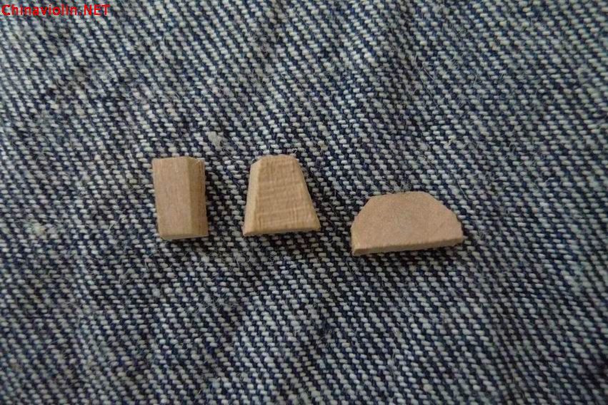

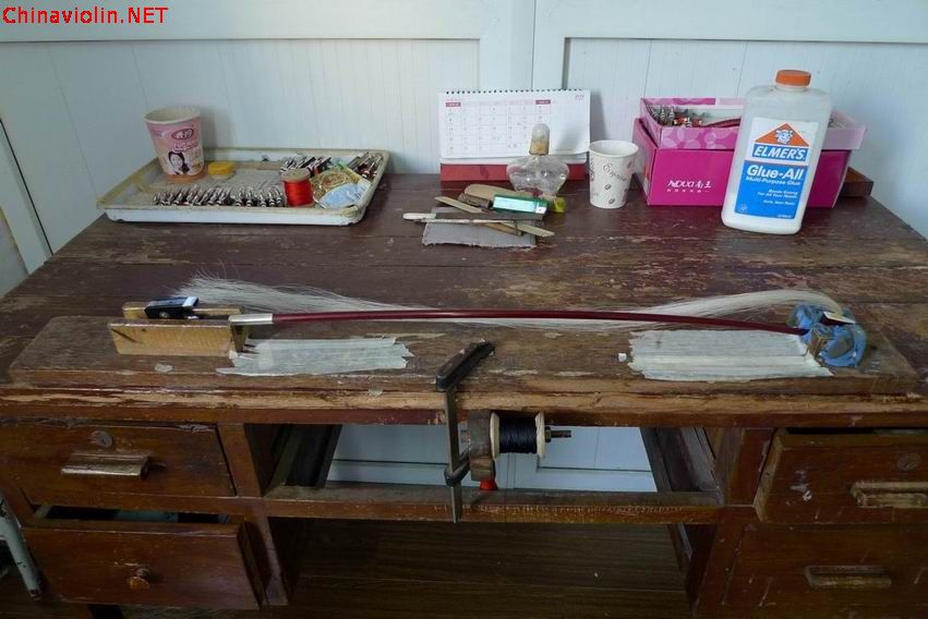

先展示我这儿的装马尾工作台,与8000兄的找来的图片基本一致。主要目的是固定弓头和弓杆,便于操作。自己动手的话,并非一定要与图片一样,只要你的简单装置能做到固定弓头就可以。
我的第二图是装马尾的所有专业工具。左起,捆马尾的丝线;马尾量具;三种木枕;扁嘴钳(拔马尾库底部贝壳片用);分马尾的半圆棒;锋利的切刀;精细梳子;装马尾库时用来固定马尾库的底座;挑枕木的针,敲木枕用的锉刀(和马尾库底座配合使用,将枕木顶入半圆戒圈);速干胶水;木工胶。
我习惯的方式和工具几乎和8000兄发表的一致。
量马尾的槽,小提是以普通粗细的200根马尾的量设计的,如果你希望多或少,自行控制就是。
1474361,也许是我认识的苏州朋友。但讲的还不够全。
马尾的长度取舍,除了考虑干湿度外,还要根据弓尖槽孔和马尾库内部槽孔的位置而定。正确的方法是:不管你从头或是从尾开始做,固定一个方向后,往另一头梳理时,合理的马尾长度是:到达另一方槽孔的最外沿再延长一厘米左右(宁可长不可短,短了就废了,长了可以再修整)
支持老腾折腾,需要帮助的话说一声。
记住一点,装马尾最难在:梳理——扎线。
第一次捆扎后千万不要轻易剪断多余马尾,一定要反复检查马尾是否捆扎整齐、长短一致。不行的话拆线再来。
如果你轻易的剪断多余马尾,就无法再进行第二次捆绑。
