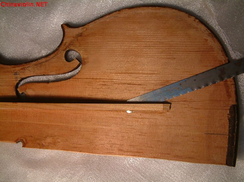

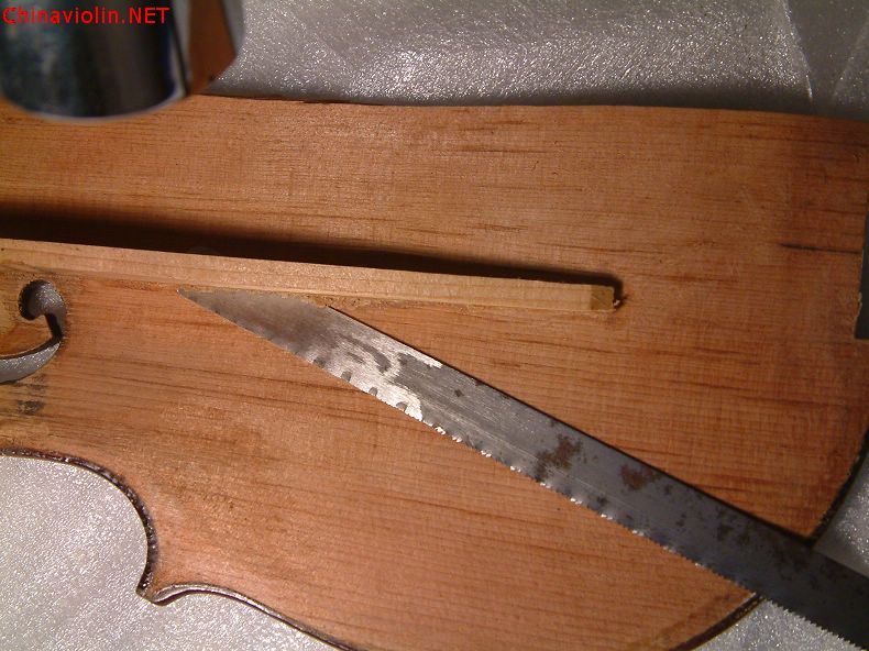

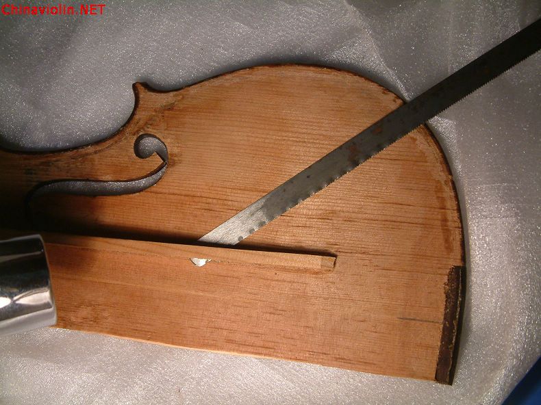

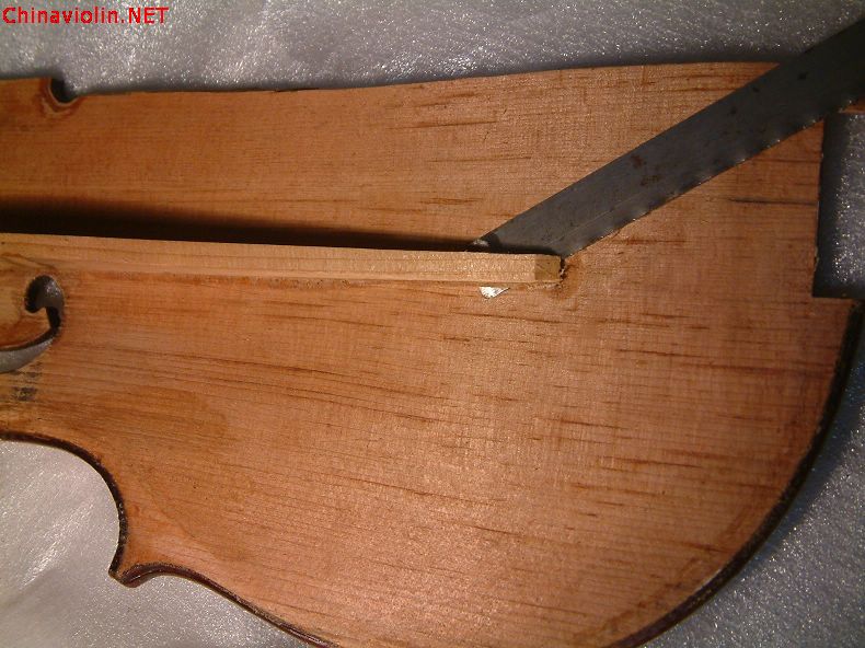

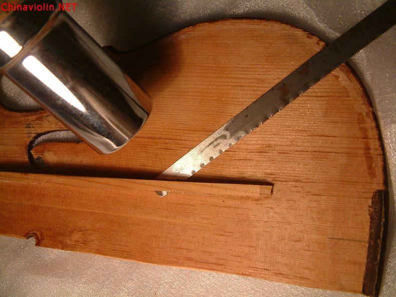

 楼主| 发表于 2010-7-20 22:50:00 | 显示全部楼层

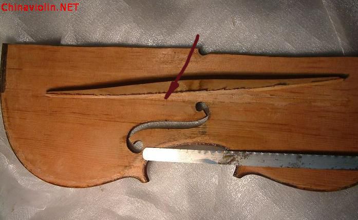

把旧的低音梁扒离,工具:废锯片磨去牙齿,头部磨圆磨薄,电吹风加热,刀片左右摇晃前进
拆开了

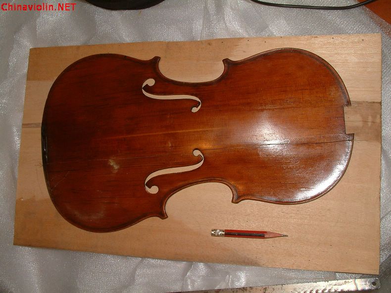

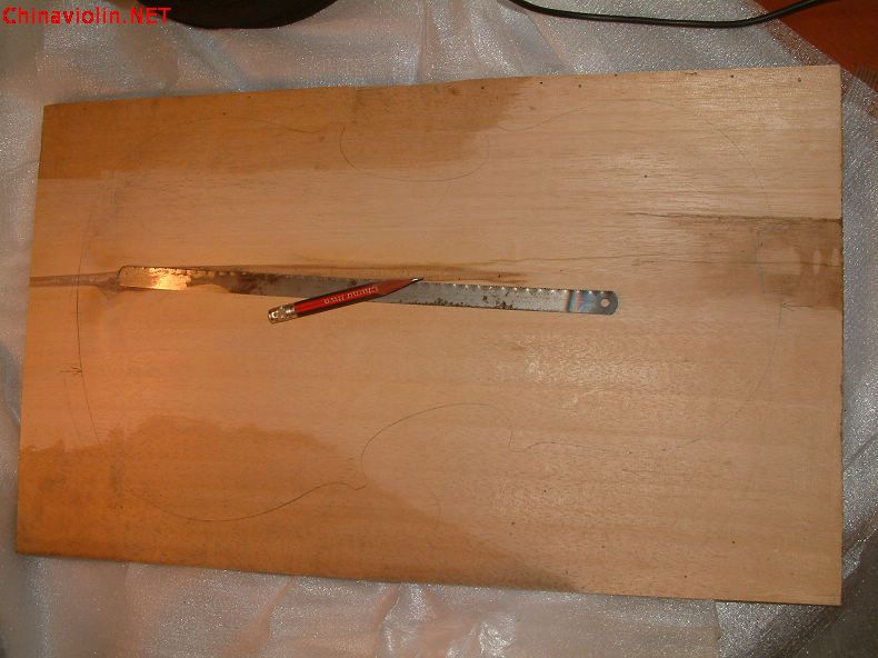

 楼主| 发表于 2010-7-20 23:13:00 | 显示全部楼层
这块木板准备把它改造成修复面板的专用工具
先留个纪念

发表于 2010-7-21 06:06:00 | 显示全部楼层
尾木暴裂了,怪不得原琴声这么躁
尾木木纹方向不对

发表于 2010-7-21 10:17:00 | 显示全部楼层
呵呵!请教“云浮”老师,您这方法铲去低音樑后,对低音樑所在面板部位是否有所影响(下面照片中箭头所指)?因为我看到几位制琴师(绝没有以制琴师来压您的意思的哦!您千万不可误会的啊!)发表的拆除低音樑的图片上,是一刀一刀铲去的,铲到底部的时候,感觉基本没有什么影响的。很想知道您这个方法的结果!呵呵!
[此贴子已经被作者于2010-7-21 10:19:48编辑过]
 楼主| 发表于 2010-7-21 10:39:00 | 显示全部楼层
那些修琴大师修的天价琴也可以补木片,我这个低档老琴掉了层胶皮,估计问题不大,如有影响,也给上个补钉试试。您眼睛真好,羡慕!呵呵。
[此贴子已经被作者于2010-7-21 10:44:25编辑过]
发表于 2010-7-21 10:44:00 | 显示全部楼层
呵呵!谢谢“云浮”老师的真诚答复!我明白了,看来这样的拆法还是有一定的影响。低音樑它不怎么老实。在被拉走前,会不客气地顺手牵羊带走一点东西的!呵呵!
 楼主| 发表于 2010-7-21 10:45:00 | 显示全部楼层
以下是引用zyw8000在2010-7-21 10:44:00的发言:
是胶皮
发表于 2010-7-21 11:08:00 | 显示全部楼层
呵呵!是我没有看仔细,原来被带掉的只是一层胶皮,对与之粘合的面板没有影响。那就没有什么问题了。小刀一刮,砂纸一打,妥也!呵呵!
发表于 2010-7-21 11:13:00 | 显示全部楼层
以下是引用云浮在2010-7-21 10:39:00的发言:
呵呵!您的琴面板那个通贯裂,看来似乎也是应该与“那些制琴大师修的天价琴”一样,打上三两补丁为好!只是需要掌握补丁的大小、厚薄与部位。呵呵!

发表于 2010-7-21 19:20:00 | 显示全部楼层
电吹风,吸尘器,高!

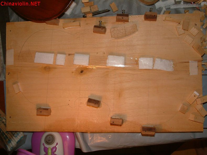

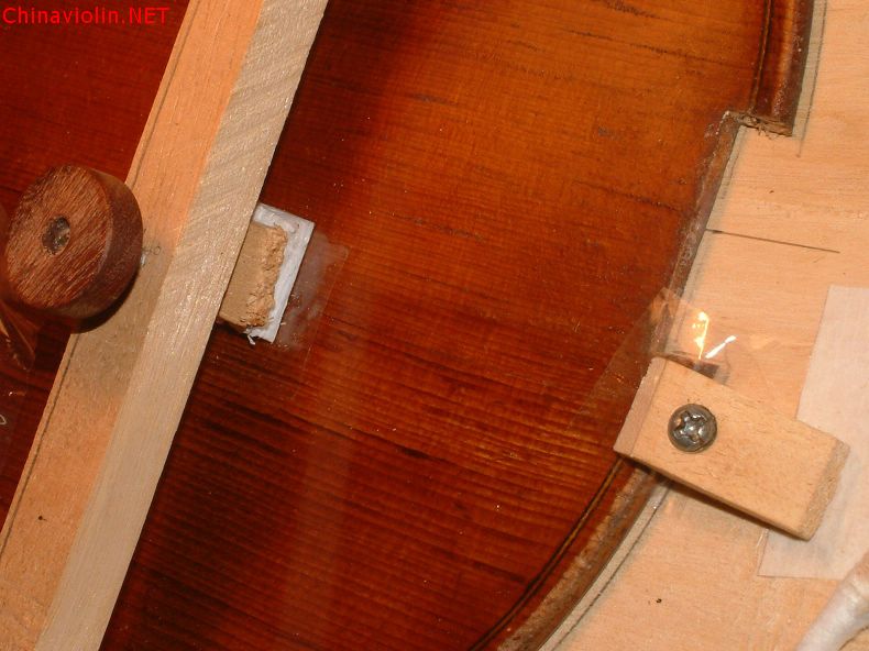

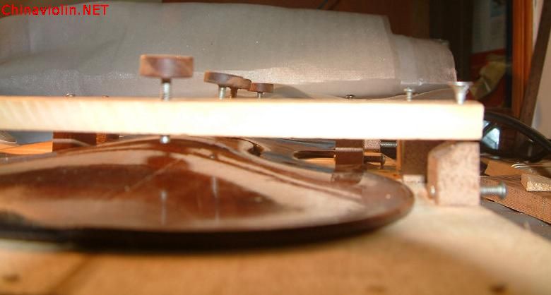

 楼主| 发表于 2010-7-24 13:49:00 | 显示全部楼层

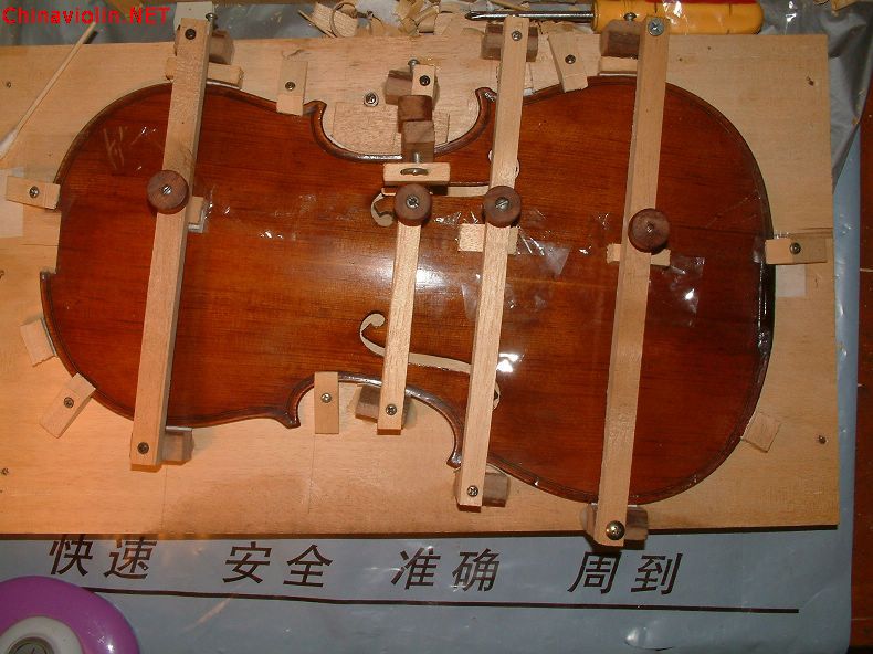

经济廉价简单的粘合修复工装夹具,独家柴火料制造新型实用“专利” ,还可以拓展使用,仿制不究~
材料:松木、杉木、厚的夹层板都可,M4X25~30螺钉若干,自攻螺钉若干,胶水......
再简单不过的内模,泡沫塑料贴不干胶削合适高度,顶上衬不干胶带腊纸再衬玻璃纸或塑料薄膜双重隔离
[此贴子已经被作者于2010-7-24 20:46:39编辑过]
 楼主| 发表于 2010-7-24 13:58:00 | 显示全部楼层
粘合前试装夹一下确认夹具是否满足技术要求
琴板断面涂上环氧树脂胶后,一次到位合模夹紧调平,用丙酮抹去溢出胶液,同时检查接缝是否平整,如不平可用木楔插入横梁调校。楔木与胶接口接触处用玻璃纸或塑料薄膜隔离。
[此贴子已经被作者于2010-7-24 20:35:49编辑过]

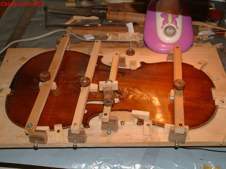

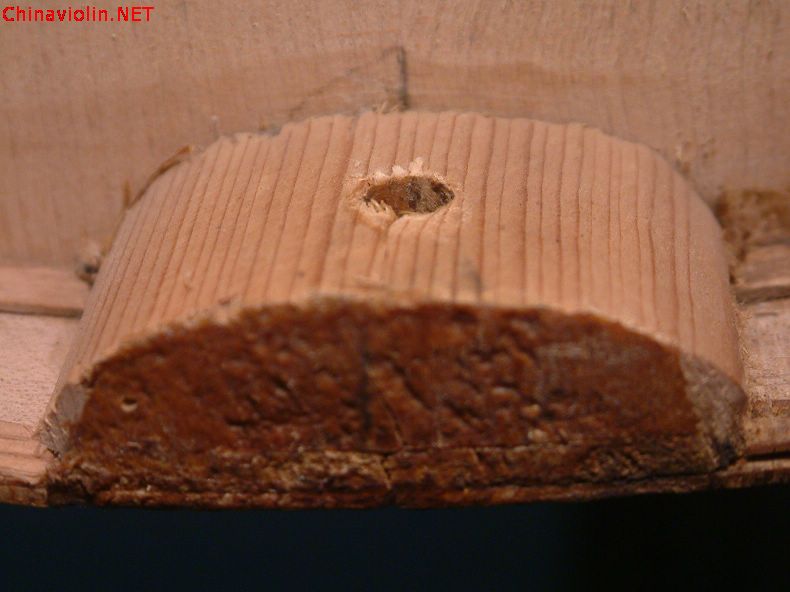

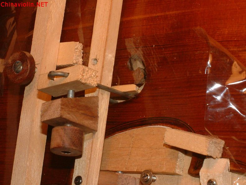

 楼主| 发表于 2010-7-24 14:01:00 | 显示全部楼层
f孔处的侧压夹具
防止琴板上撬的边夹
[此贴子已经被作者于2010-7-24 20:23:18编辑过]
 楼主| 发表于 2010-7-24 14:08:00 | 显示全部楼层
侧边的螺钉夹紧装置
[此贴子已经被作者于2010-7-24 20:38:16编辑过]
 楼主| 发表于 2010-7-24 14:12:00 | 显示全部楼层
横梁上的夹
发表于 2010-7-24 16:19:00 | 显示全部楼层
感觉很实用的啊!建议长的横条应再增加两个。
最后一张照片的螺丝钉怎么直接顶在面板上了啊?
