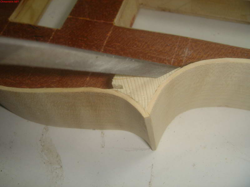

侧框已经粘起来了,有了一个框架。
[upload=jpg,dsc06868.jpg---]UploadFile/2010-6/201062057119185.jpg[/upload]
[upload=jpg,dsc06864.jpg---]UploadFile/2010-6/2010620581860870.jpg[/upload]
[upload=jpg,dsc06863.jpg---]UploadFile/2010-6/2010620584966792.jpg[/upload]
[upload=jpg,dsc06862.jpg---]UploadFile/2010-6/2010620592176355.jpg[/upload]
[upload=jpg,dsc06865.jpg---]UploadFile/2010-6/2010620595221595.jpg[/upload]

呵呵!看着“老腾”老师做的琴渐渐成形,很为“老腾”老师高兴!本想多嘴提醒“老腾”老师在给侧板加衬条时,须注意C腰的侧板衬条要插进角木里,因为据说C腰的衬条由于受力之因,容易脱胶弹开。现看到41楼的图片,知道“老腾”老师已有这方面的考虑(角木已留下开口了),偶不用再瞎提建议了。呵呵!

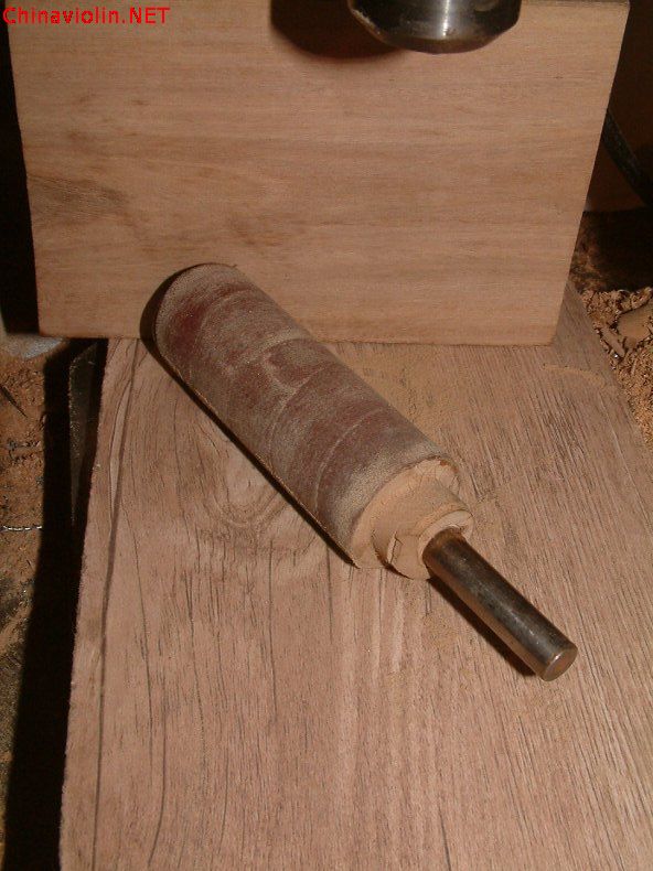

先不急着拆出内模。用木头车制一个砂辊,贴上砂纸后装在钻床上即可磨去多余厚度。

贴好的厚侧板就用这样的工具打磨可以减薄,砂纸选用进口的粗砂纸剪成小条螺旋贴上去。
发表于 2010-6-8 18:02:00 | 显示全部楼层
最后留点余量用中、细砂纸手工打磨至合适尺寸

谢谢云浮!这招看来能行,就是要控制好力度,别搞过头。

以下是引用云浮在2010-6-8 17:57:00的发言:
图片点击可在新窗口打开查看此主题相关图片如下dscf0002.jpg:
图片点击可在新窗口打开查看
呵呵!“云浮”老师提议的这家伙看上去十分厉害,方便实用,打磨一定很方便!但感觉控制尺寸有点难,很考验手上功夫的!呵呵!
