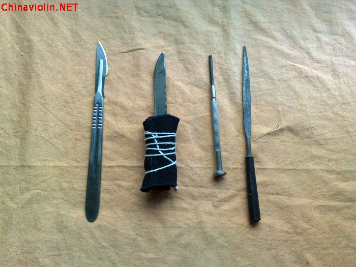

 楼主| 发表于 2010-4-26 12:54:00 | 显示全部楼层
拆面板用的简陋工具:
