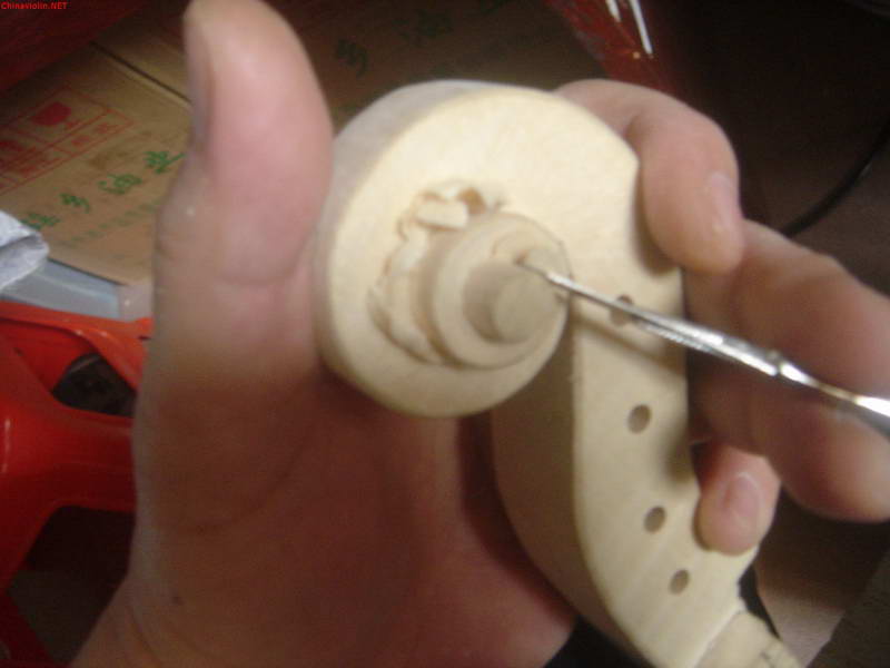

加工好的琴头有卖的,我邮购了一个,拿来做样品,56元。不过还是自己亲手制作才有意义。

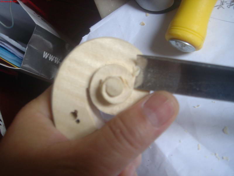

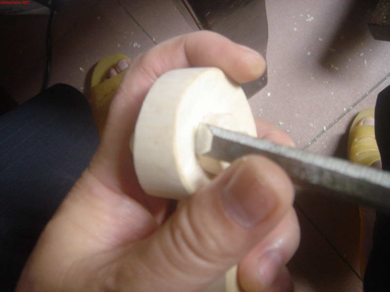

用凿刀按着螺丝根部划出痕迹。
再用半圆铲来铲,一点一点的铲。
用手术刀切断木屑
我突然爱上了有刀痕的琴头,不太舍得用刮刀去刮那些刀印,现在想把半圆铲磨得锋利一点,将刀印弄得整齐一点,从中间向外“放光芒”。哈哈!

以下是引用老腾在2010-4-24 16:05:00的发言:
用凿刀按着螺丝根部划出痕迹。
图片点击可在新窗口打开查看此主题相关图片如下dsc06639.jpg:
图片点击可在新窗口打开查看

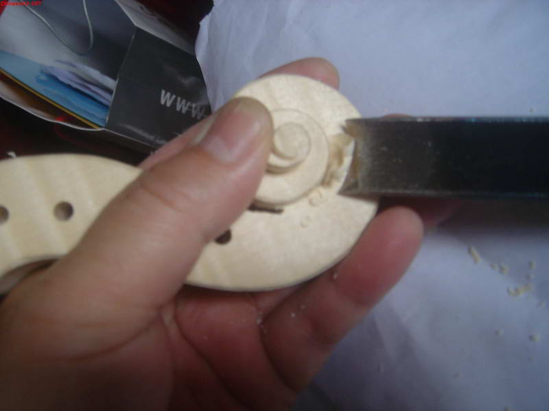

再用半圆铲来铲,一点一点的铲。
图片点击可在新窗口打开查看此主题相关图片如下dsc06641.jpg:
图片点击可在新窗口打开查看

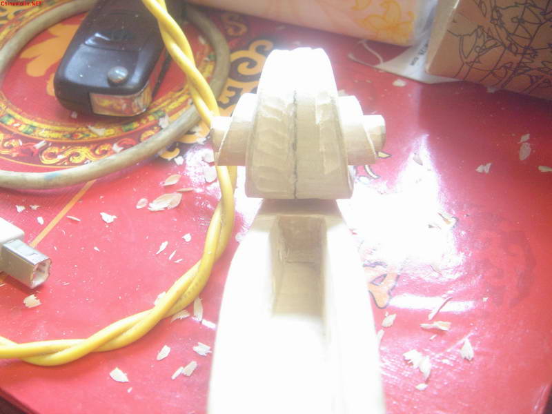

用手术刀切断木屑
图片点击可在新窗口打开查看此主题相关图片如下dsc06646.jpg:
图片点击可在新窗口打开查看
图片点击可在新窗口打开查看此主题相关图片如下dsc06647.jpg:
图片点击可在新窗口打开查看
图片点击可在新窗口打开查看此主题相关图片如下dsc06650.jpg:
图片点击可在新窗口打开查看
图片点击可在新窗口打开查看此主题相关图片如下dsc06651.jpg:
图片点击可在新窗口打开查看

老腾老师的琴头雕的挺漂亮的,注意安全,最好别用手直接抓着雕刻部位。

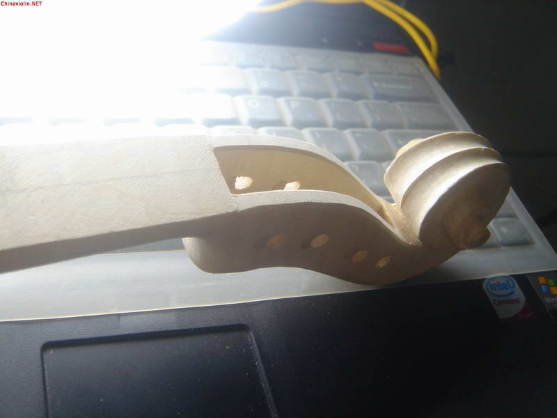

发表于 2010-4-25 09:37:00 | 显示全部楼层

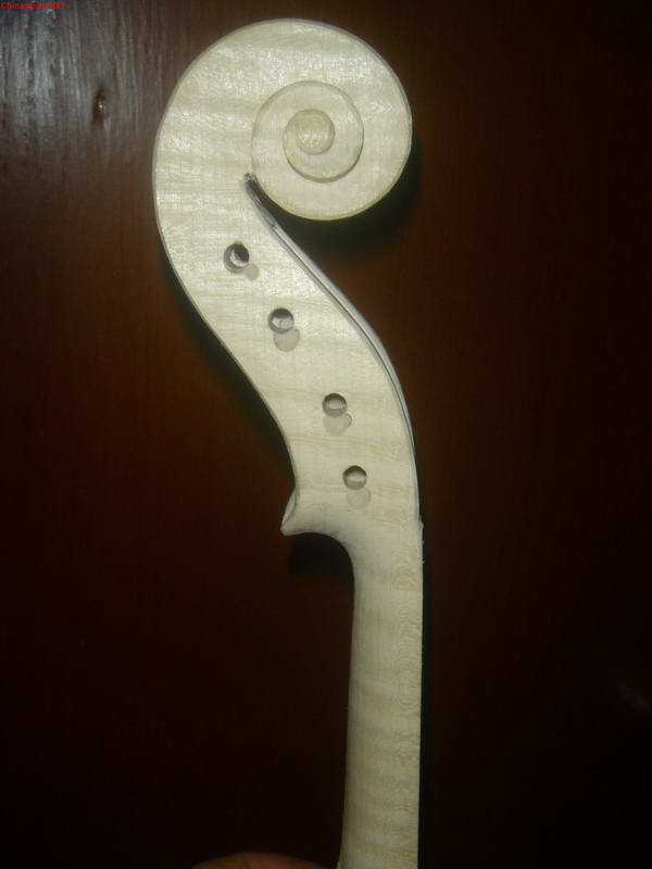

    完了!那个尖是否小了。‘一次上海有志者,精心制做两把琴[用一个大琴盒装的],到北京请专家持教,专家评:,差得太远了,其一指出那个尖太短,太陀了,根本不入流’。还得小于给看看,是否够用。那个‘尖和窝’,用手指可钩[拿]着琴。

 楼主| 发表于 2010-4-25 12:35:00 | 显示全部楼层
我量了一下,有31毫米厚度,应该不小的。
发表于 2010-4-26 16:39:00 | 显示全部楼层
呵呵!看到“老腾”老师手握琴头毛坯刻制的照片,一边为精湛手艺拍手叫绝而发赞叹,一边为担心是否会划伤手而捏把汗!在这方面,偶与45楼“枫杉传奇”朋友的想法一致,希望“老腾”老师“注意安全,最好别用手直接抓着雕刻部位”。呵呵!看到“老腾”老师“我突然爱上了有刀痕的琴头,不太舍得用刮刀去刮那些刀印,现在想把半圆铲磨得锋利一点,将刀印弄得整齐一点,从中间向外‘放光芒’”的话,又让偶想起说,您应该制作仿“瓜”琴的。只有仿“瓜”琴的琴头,可以让您有充分发挥的余地。反正您还有材料,第二把自制琴,就做仿“瓜”毛糙头吧!呵呵!

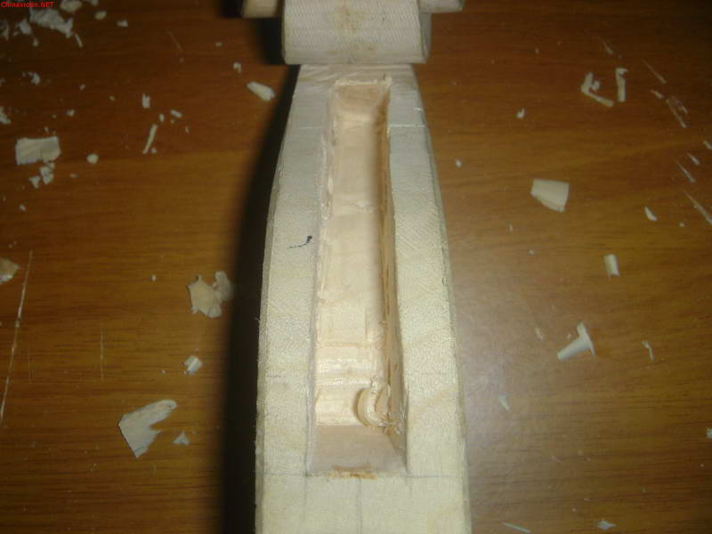

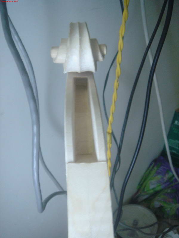

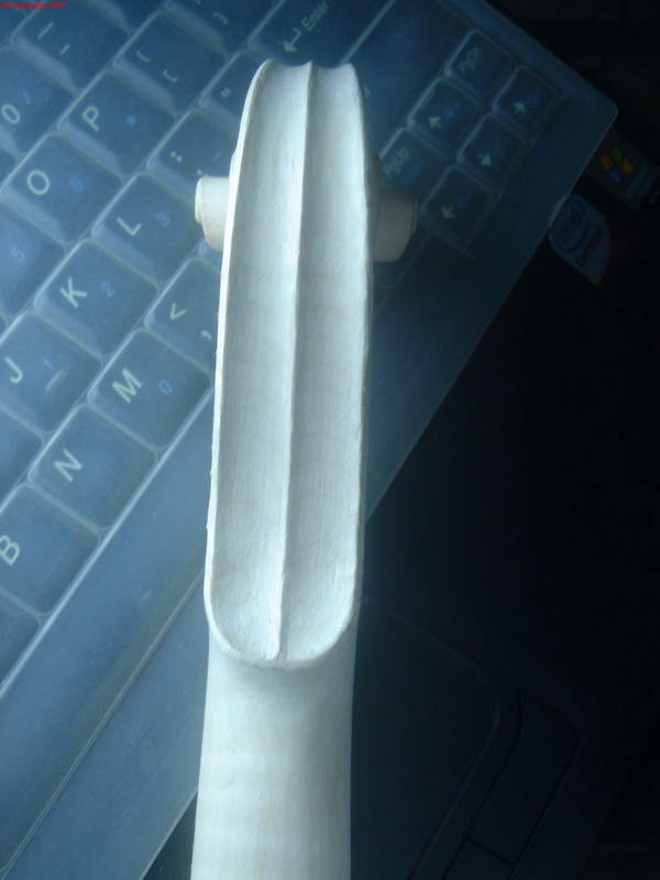

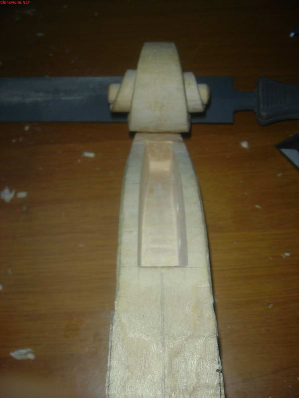

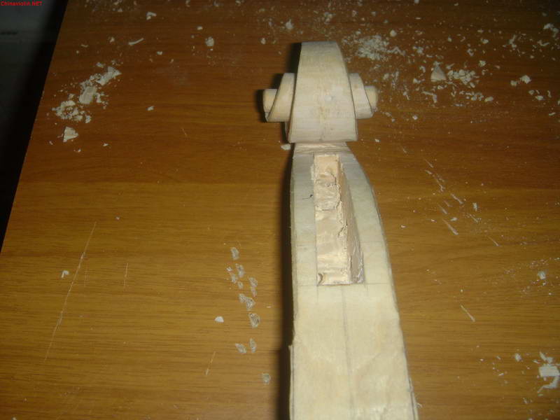

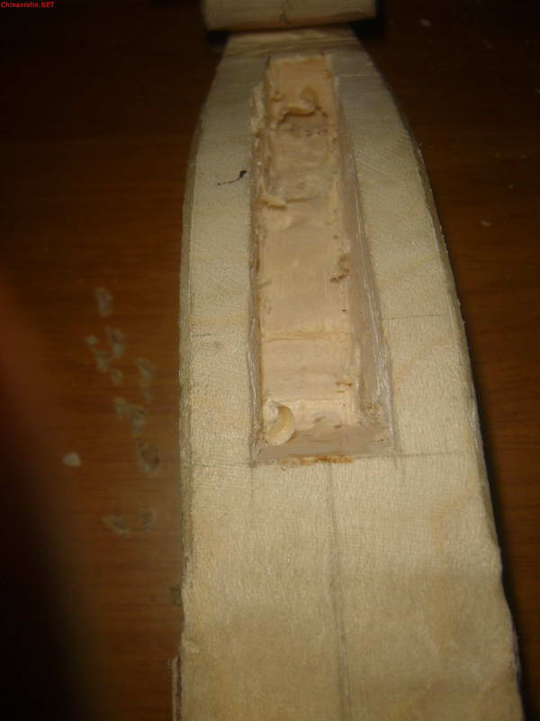

今天下午琴头制作主要是挖弦轴槽。
一开始我用10毫米的凿刀挖,感觉有点不对劲,有点大了,马上换用8毫米的。
凿刀宁可小一点,过后再慢慢修,而且小一点挖的时候可以左右摇晃,好用力。
千万不能用锤子敲,只能把刀磨得锋利无比,靠手掌的推力一点一点地“切”。
[此贴子已经被作者于2010-4-28 0:22:07编辑过]
发表于 2010-4-28 02:13:00 | 显示全部楼层
哈哈,终于“挤”出“沟沟”了,看见边沿有点锈痕和挤痕,磨刀不误砍柴工啊,老腾,慢慢来,别急啊。
[此贴子已经被作者于2010-4-28 2:15:11编辑过]

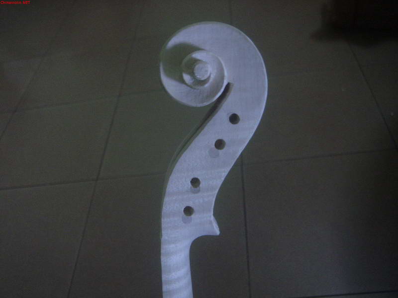

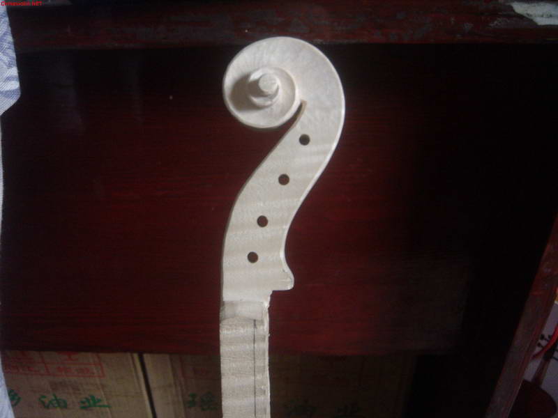

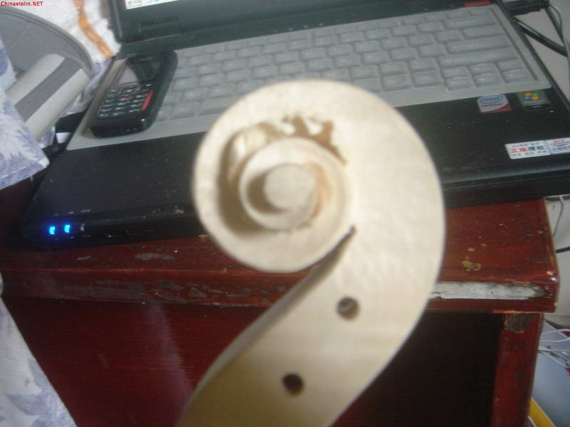

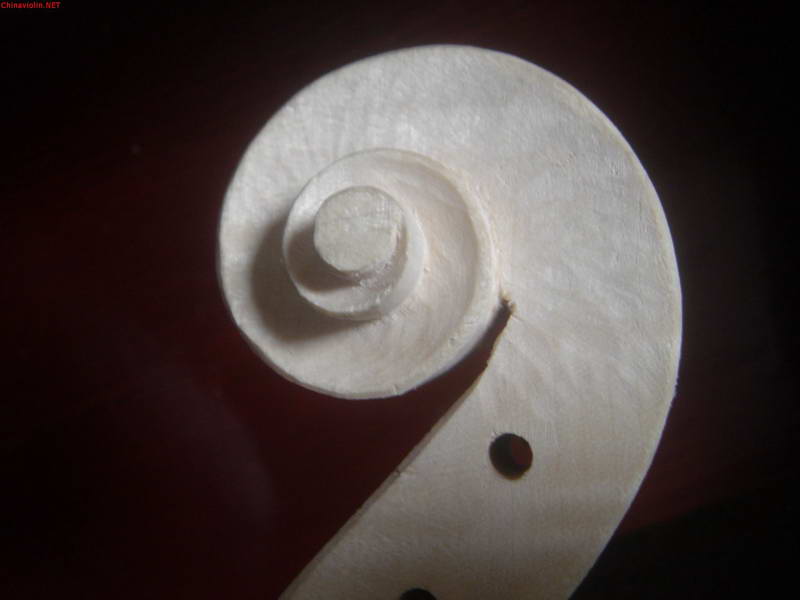

琴头制作雕刻暂告一段落,等到安装后再打磨一下就可以了。
琴头制作中最大的失误,是把弦轴孔钻偏,最后只能用木头补上,重新钻孔,不知今后影响大不大。
明天就要开始进入第四阶段---制作琴模和侧框。
[此贴子已经被作者于2010-4-30 0:10:06编辑过]

呵呵!“老腾”老师艺惊四座,第一次做琴头就做得有模有样。令人赞叹!原孔修补只要粘结牢固,应该没问题吧!古旧老琴琴头补孔,好象都是这样的。呵呵!

业余做琴,确实问题不少,首先经验不足,工具简陋,就是最大的挑战。还好有8000老师很多好的建议,008老哥又经常提醒,地主老师、evariccobono
老师、小于老师及时发现了琴头的“大提琴”问题,让我能及时的纠正,等等,就不一一列举了。
琴头总算连滚带爬搞下来了,不过用的时间精力确实很多,这几天睡觉前躺在床上都把琴头拿在手上看他半个小时,左看右看,到底哪里还要改进?哪里不太好看,哪里还不够对称?

发表于 2010-4-30 17:17:00 | 显示全部楼层
图片点击可在新窗口打开查看
发表于 2010-4-30 17:33:00 | 显示全部楼层
    这是各琴形的壹种。各有所爱,她的后脖子没有那个窝。我喜欢老腾这种,如老腾的琴那个尖再往下顺延些[要不我说料短了呢]窝再深些,小于90度,会更有媚力。
[此贴子已经被作者于2010-4-30 17:35:34编辑过]
