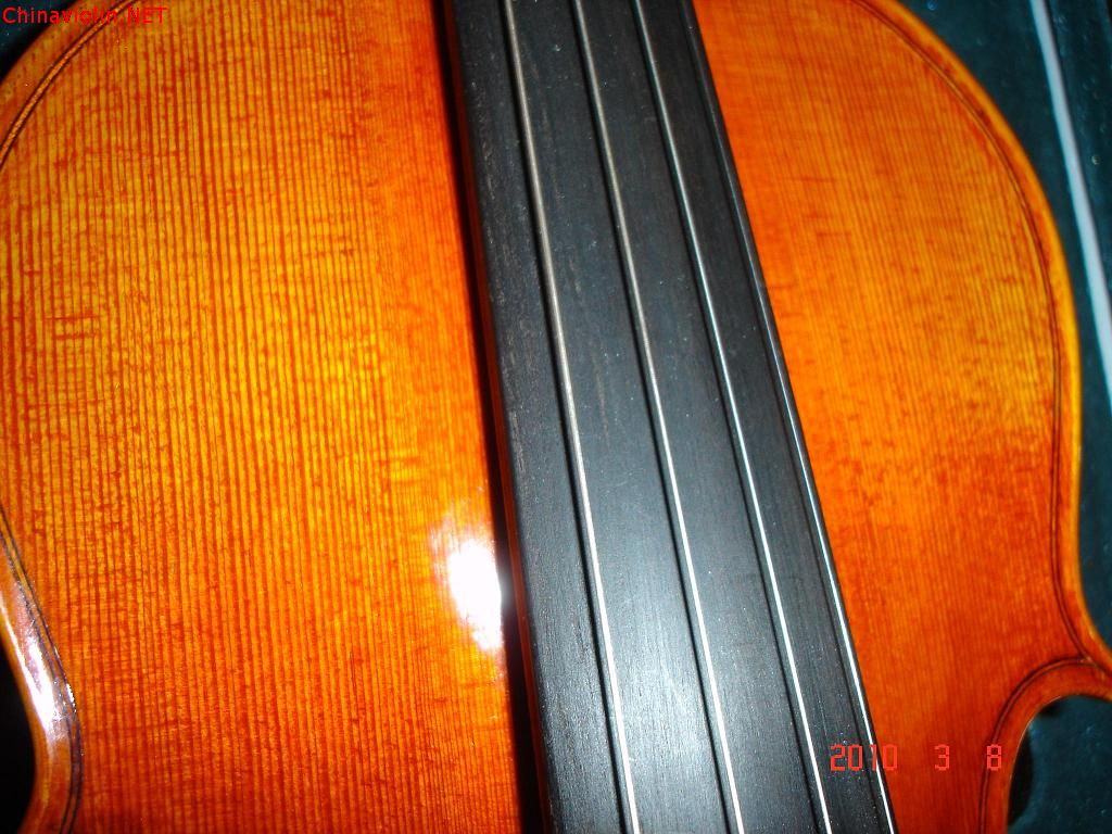

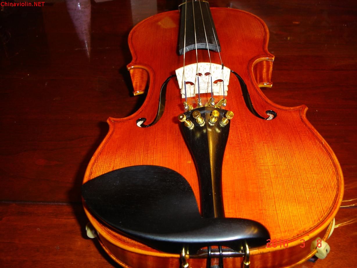

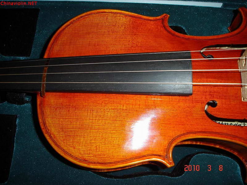

发表于 2010-3-9 23:32:00 | 显示全部楼层
按理说,背板的材料要比面板强度高,而且背板中部要稍厚。此琴面板没问题,而是背板中间裂开,这就让我很怀疑背板的厚度是不是有问题,如果厚度有问题,那。。。。。。就要进一步怀疑做工的问题等等了。

   与4803朋友同感,琴马是修整过。琴行出售或厂家的,不能象‘定制’那样精细,你这就不错了。4000,买的吗?那就别大动干戈了。用硬实木末攉白乳胶充添,胡乱粘上,对付用吧!
发表于 2010-3-10 10:25:00 | 显示全部楼层
与“老腾”同感,此琴背板似有问题!
不过既然已经修了,就先用吧,练琴总还可以的。
这把琴不值得再做大的维修,千万别换背、面板了,攒着钱换把好琴是正路。
