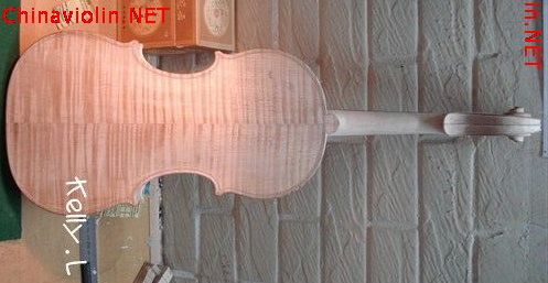

[提琴制作]我的第一把琴(白琴的几张局部照,后续易经完成)

“ 0324”头一次就作出这么漂亮的琴,你非常棒。请问这把琴是仿瓜琴的哪一款,可以透露他的尺寸吗(箱体长,上,中,下宽,琴框宽)。
“ 动物园公爵”提到的瓜琴与斯琴制作理念不同,可以祥细谈谈有何不同吗?瓜琴制作手工活有何风格,也希望了解的师傅们谈谈,让我们也长长见识。
首先谢谢您,1743,师傅说是较1742的改良版本,呵呵,不是我小气不透漏琴的尺寸,是我记不住,都写在本子上啦,本子还在我们工作室,最近要考试我回学校啦,等我拿到本子时候可以告诉你,我现在只了解到斯式和瓜式在外形上的不同,斯式很严谨,瓜式很随意,更深的我还没了解到呢,制作上来说吧,我才做了这一把,体会真没多少,就弧度来说我就没彻底掌握呢。

回复minggeg:老哥你好!我对瓜式琴没有太多的发言权,说实话,到现在为止我还没有做过一把瓜式琴,因为我的老师不让做,包括阿玛帝的也不让,只让我练习制作斯式琴,所以我对瓜琴的认识非常浅薄.我所知道制作时与斯琴明显不同的地方可分为音色上和风格上两大方面,音质方面的分别是弧度,音梁,F孔,以及琴板的厚度.{当然还有琴的尺寸和油漆,我只能说些大概的情况,严格讲,是不应该用斯琴和瓜琴做为比较的},风格方面最主要的就是琴头雕刻了.我了解的不同之处只是以上这些,如说的不完整,请高手补充.
刚才看到楼主回复老哥时说做的是瓜琴的改良版本,我个人不赞同轻易更改瓜琴尺寸等数据.因为当你确定要仿制瓜琴的同时你就必须要严格遵守他的制作数据及其风格.如果对此进行改动那我认为你做的就不是瓜琴,你做的只能说是你自己的琴.我的一个师弟经常拿着阿玛帝的模具做琴,尺寸弧度都按照数据进行,惟独音孔,他不喜欢,所以他决定更改,按照他自己喜欢的进行改良,最后琴里标签贴着:仿制阿玛帝XX年.我看了都快崩溃了,我认为这是一个非常大的误区啊.会拉琴的都知道,演奏巴哈,亨德尔等古典主义风格,必须严格遵守古典主义风格的要求,做手换把时连一点痕迹都不能出现.更不能对乐曲进行随意性的改动破坏风格.我们在制作中更应当向专业演奏者学习,应当尊重原作者的风格.
当然我认为提琴制作中也不都是一成不变的,例如琴料的问题,有的料韧性,硬度,弹性,传导性都不错,那么在制作琴板厚度的时候可以根据料的情况,而制定出合理的厚度,以获取好的音色效果.如果料的特性好,制作师又墨守成规,那么无疑作品做出后肯定效果会不尽人意.所以我认为应该掌握好,什么是该变的,什么是不该变的.

刚才看到有前辈在讨论一些问题,我还是觉得认准自己的路走下去就是对的,我们吃个饭还能在其中比较一番,所以说,个人意识就会影响很多事情,我还是想说的吧,就拿我们这来说,板的厚度无论斯式还是瓜式,都是一样的,至于为什么会这样,我也问过,答案就是在探索的路上得到的,也可以说是我们这里的标准吧,可能在数据上还是会有些差异,人又不是机器哦,斯大爷本人也在做琴的路上改进再改进,也许现代人做的琴在百年后会一鸣惊人,也许会比这些偶像们的更好,太多的也许,不是我们现在就该下判断的。琴也是需要好的演奏者爱护,欣赏的,而现在很多的演奏者根本就不懂什么叫提琴,什么叫真正的声音,都太盲目的追随和附和。像这两天的讲座,其实就曹老师来说,如果有图片,课件什么的,会让我觉得更好理解,而演讲者们说的还是很好的,只不过在他们的讲座上都没有更多的深入细说,更多的细节还是没有说,我还是很理解的。希望中国的“琴”越来越好吧~呵呵
