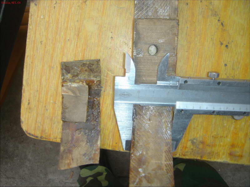

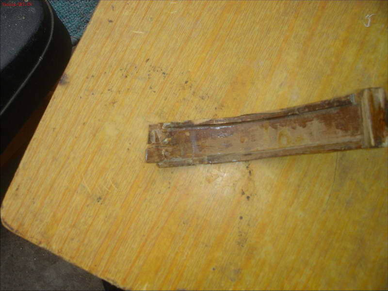

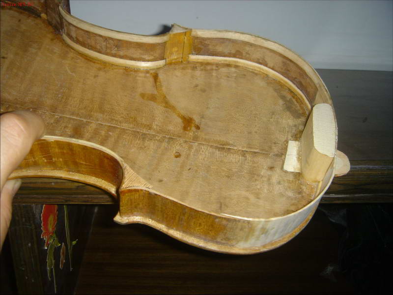

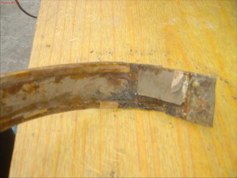

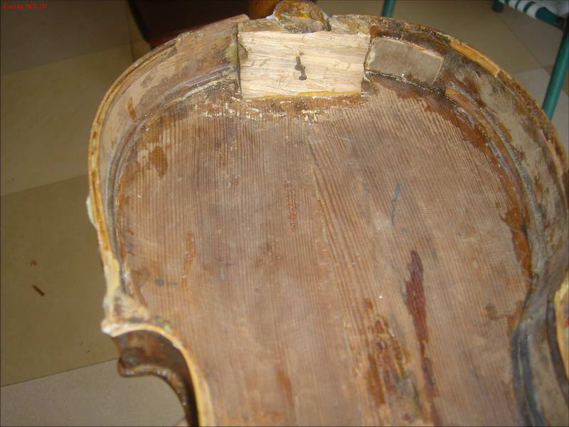

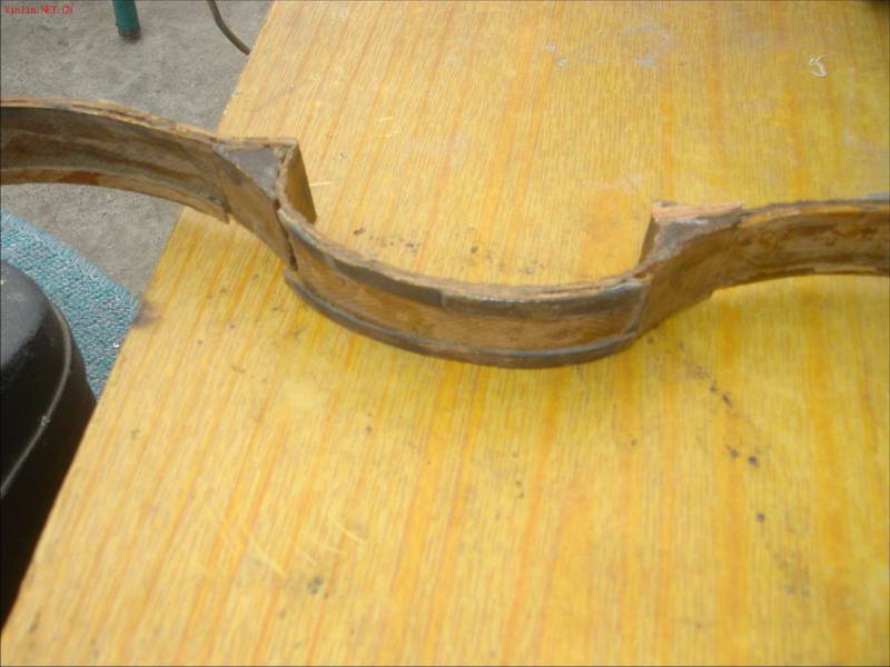

侧板也破烂不堪,和立木粘合不牢,空隙很大,而且有好几处侧板歪歪扭扭,纵向弯曲,宽度只有28.5MM。大部分的衬条好像是铁木做的(好重)。
2009-12/20091218224811614.jpg 2009-12/20091218225011315.jpg 2009-12/200912182252684.jpg

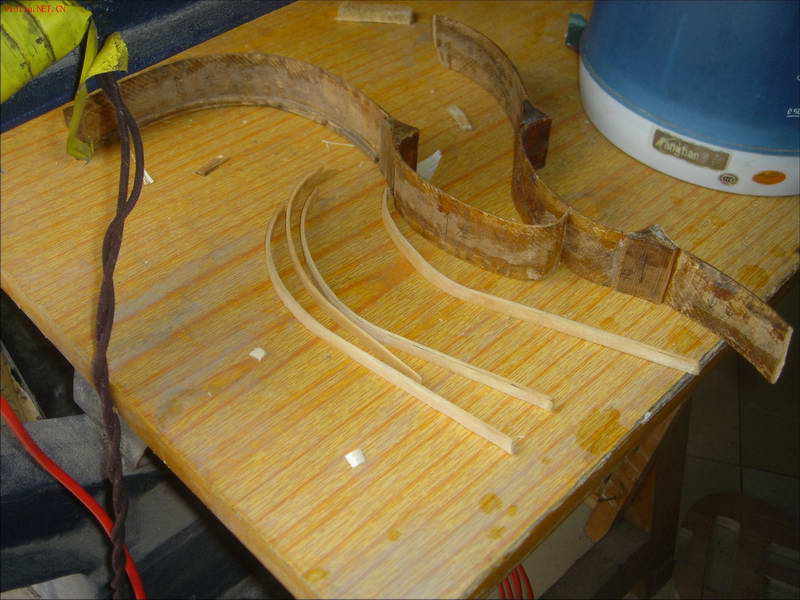

 楼主| 发表于 2009-12-18 23:15:00 | 显示全部楼层

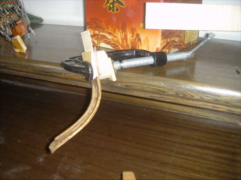

我的考虑是尽量少换侧板,而把衬条换掉。

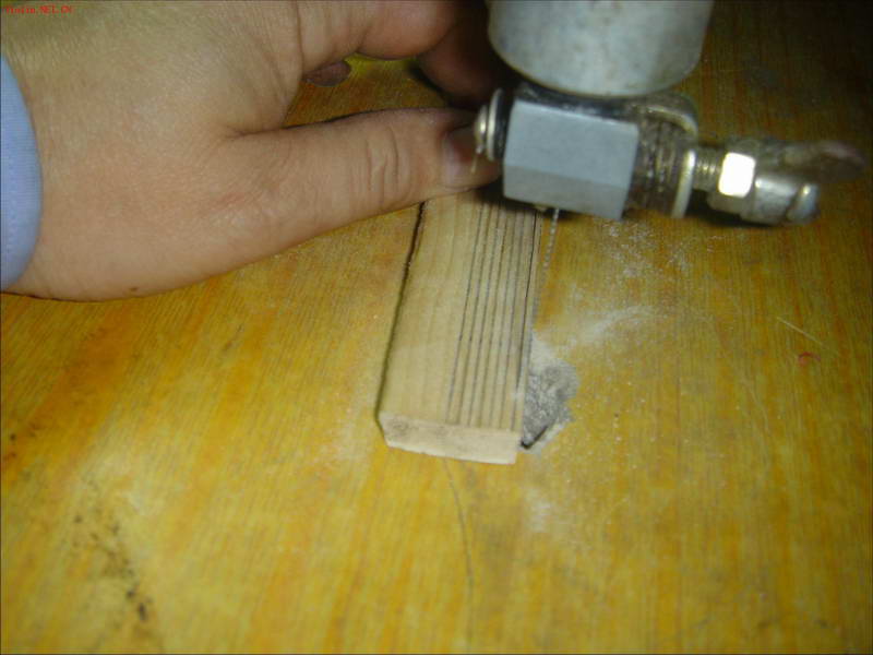

锯衬条
2009-12/20091218231631994.jpg
弯衬条
2009-12/20091218231858356.jpg

 楼主| 发表于 2009-12-19 13:43:00 | 显示全部楼层
以下是引用sunshunoo8在2009-12-19 9:43:00的发言: 这个小电锯是上面位置可固定的吧,否则手头的稳,准,眼观6路的工夫可不一般。笨方法可做一‘胎具’让木材走直线,上下垂直[木厚,薄一样]。[电锯固定],反正以后也用得上。瞎参谟,乱干士,哈哈。
老兄思路不错啊,这样就成带锯机啦!以前我帮县里的木材加工厂修理过带锯机(修理数控部份)。
这个是装修公司的刻花机,锯片是上下运动,原理有点像缝纫机,我感觉很难改成“木材走直线”,因为它容易走偏,只能慢慢来。

发表于 2009-12-19 23:46:00 | 显示全部楼层
以下是引用老腾在2009-12-19 13:43:00的发言:
呵呵!不知是否可以装个底板,再安个“靠山”。让木头被切割成薄片时,倚着“靠山”不走偏。使其效果就与带锯、片锯一个样!呵呵!

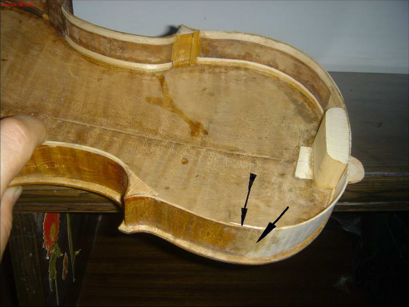

 楼主| 发表于 2009-12-22 16:59:00 | 显示全部楼层
侧板三个接头已接好,衬条也贴好了,并贴上了背板。下一步准备合琴了,可惜照相机坏了,正在修理中。。。。。。

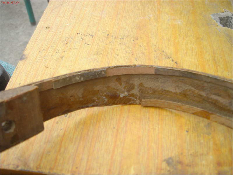

 楼主| 发表于 2009-12-23 00:04:00 | 显示全部楼层

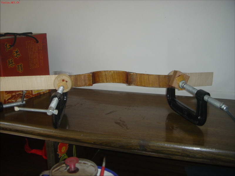

6元钱买了一副修钟表的螺丝批,相机修好啰!
接侧板
2009-12/200912230717129.jpg 2009-12/2009122301023159.jpg

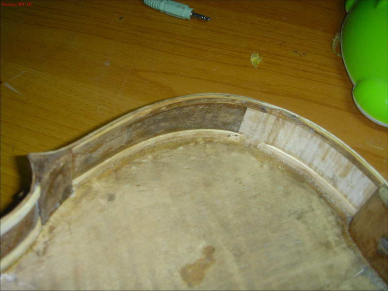

看看这个接头,还行吧!
2009-12/2009122301429115.jpg
对比一下这个部位,烂木头不见了!
2009-12/2009122302110278.jpg 2009-12/200912230239839.jpg
[此贴子已经被作者于2009-12-23 0:23:15编辑过]
发表于 2009-12-23 01:06:00 | 显示全部楼层
老腾真是太有才了,这样接后,再清漆过后,应该看不出,可能那个新木,老腾可以弄些颜色和原来混为一体,继续关注中.........
发表于 2009-12-23 11:18:00 | 显示全部楼层
呵呵!就看上面几张照片,感觉原来的一条 破船,现在给整修成一艘 游轮 了!真如楼上“guodaidai”朋友所称赞的那样,“老腾”老师“真是太有才了”!肩钮处的“烂肥皂”角木换成了“糖年糕”(看着像糖年糕,还真想咬它一口呢!),破船舷已被新“钢板”替换。尤其那个新、旧板之间的拼接(图中箭头所指的这个地方),实在有水平!用“天衣无缝”来形容也毫不为过!呵呵!

发表于 2009-12-23 13:57:00 | 显示全部楼层
还想麻烦“老腾”老师,如果方便,能否让您此琴的面板里面再一次亮亮相?偶主要是欲看看您是否后来有依照“小于”老师指导的尺寸,把低音樑重新挪过地方!如果再拍照不方便就不麻烦了。免得您那前面坏过刚修好的照相机,要是质量不过关,在拍摄低音樑的时候卡了彀,您还不得找偶算帐要偶赔偿?呵呵!
[em03][em03][em03][em03][em03][em03][em03][em03][em03][em03][em03][em03][em03][em03][em03][em03][em03][em03][em03][em03][em03][em03][em03][em03][em03][em03][em03][em03][em03][em03][em03][em03]
 楼主| 发表于 2009-12-23 15:42:00 | 显示全部楼层
哈哈哈哈! zyw8000老师请放心,我80年代末搞过很多单反相机。虽然数码机还是第一次搞,但相机修好后应该很过关,不会有问题了。
关于你说的低音梁问题,目前我还没有重新动它,还是原来那个样。
我是想做一个对比实验,等试完音以后,拆开再按小于老师指导的方法,让他挪个位置看看。
反正已经折腾了,就再折腾它一下吧!
