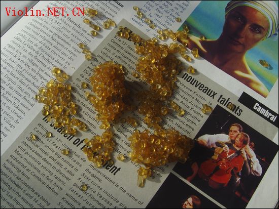

回答zyw8000 的问题;

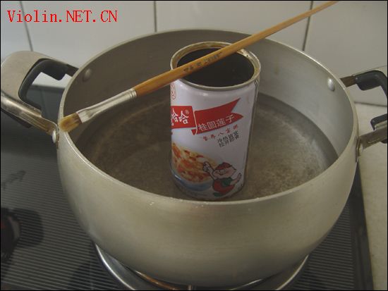

正常情况应该用鱼膘胶。可是我也不知道在哪里买,估计有专门的供应商。我用的是动物胶,可能不专业,但不是化学胶。是从工厂木型车间朋友那里要来的(见下图,刚刚为你拍的照)。
熬胶的方法就是将胶放到一个铁盒子里,再将铁盒子放到小锅里用水煮(见下图)。水开即可应用,胶的粘稠程度根据用场考虑。

发表于 2009-10-22 15:28:00 | 显示全部楼层
多谢多谢!多谢偶敬仰的“YALUN”老师您在百忙之中,特地、立马为偶拍照上贴回答偶之问。内心甚为感动!再谢!
清晰的图片与详细的解说,使偶已经了解了大概。您说的这“动物胶”,也许是一种叫做“工业明胶”,是用猪皮、牛皮等动物皮熬制的,应属制琴师们所称之“皮胶”一类,在专门的商店里有购。还有一种叫做“骨胶”的,顾名思义就是用动物骨头熬制的了。也不知偶这番自解是否正确?呵呵!
您的答复,为业余修琴人打开了使用粘合胶的思路。业余人往往会被购买“鱼胶”、“皮胶”原料与自行熬制等难住,以至于不知所措。现在好了,以后偶若自己动手修琴,可不必为制胶问题为难了哈!顺便再多说一句朴素的赞扬话:您真是一位令人信服的可亲可敬的好老师啊!(呵呵!偶说这句话时就差没流下感动的眼泪了)
