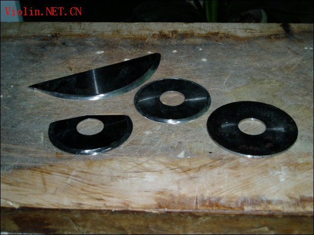

废残的1-2毫米园片铣刀,在砂轮上磨掉齿即可,不要去毛刺,靠棱边韧口刮。
冲床、剪板机裁下的薄金属边角料,甚至废玻璃,只要弧度合适都可以利用棱边使用

以下是引用老腾在2009-11-5 17:27:00的发言: 说的是柴油机修理师傅用的三角刮刀吗?他们是用来刮气缸的,我明天去买一把来试一试看。
不用买刮气缸平面和刮机床道轨用的那种三角刮刀的,那是“杀鸡用牛刀”了!太豪华太奢侈了!“zqwcpzy”琴友的办法可行,既能刮削,还便宜。不过按照这个办法和原理,摔碎的破碗片,似乎也能用来刮琴板油漆了哈!

阿拉伯民族使用的刮片就是 碎玻璃。
 楼主| 发表于 2009-11-6 00:22:00 | 显示全部楼层
哈哈!想起来了,以前我小的时候做陀螺,就是用碎玻璃来刮的。不过,这次上海展会买了刮片,我看见两面都是钝的,不知如何使用,请明白的琴友解释一下。

指板与音柱间的用朔料布包的黑色东西是“刮片”,我到现在也不知怎么用。原以为是刮刀,但是两面都是钝的,根本刮不动。今天看了《欧洲小提琴制作》视频,发现他们老外大师们用的刮片像五分硬币那么大,我买的这个倒像他们用来弯侧板的工具,很纳闷!

长条的刮刀要回来可以自己加工带R的形状,刀口(用硬质合金)刮成直角使用。不明白的可以看一看附近做红木家具的或问一问。

只是对你说的“带R的形状”还是不太明白,能详细解释或发个图片看一看吗?

“R”是半径的意思(含凸和凹圆弧状),即,把你买的直线条的刮刀条切断至需要的长度,刀口形状磨制成你制作提琴需要的半径形状就行,在刨削之后打沙纸之前用的刮削工具。不过这些工具业余制作不一定需全部要用到的。
