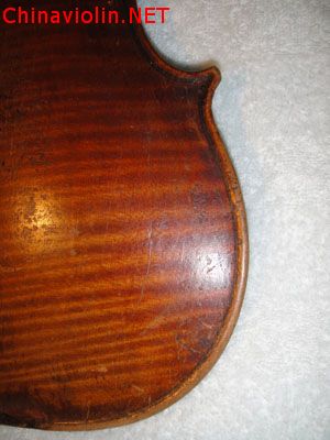

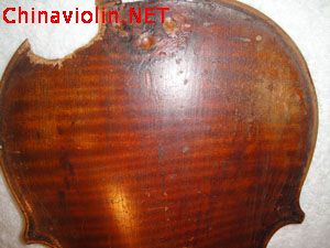

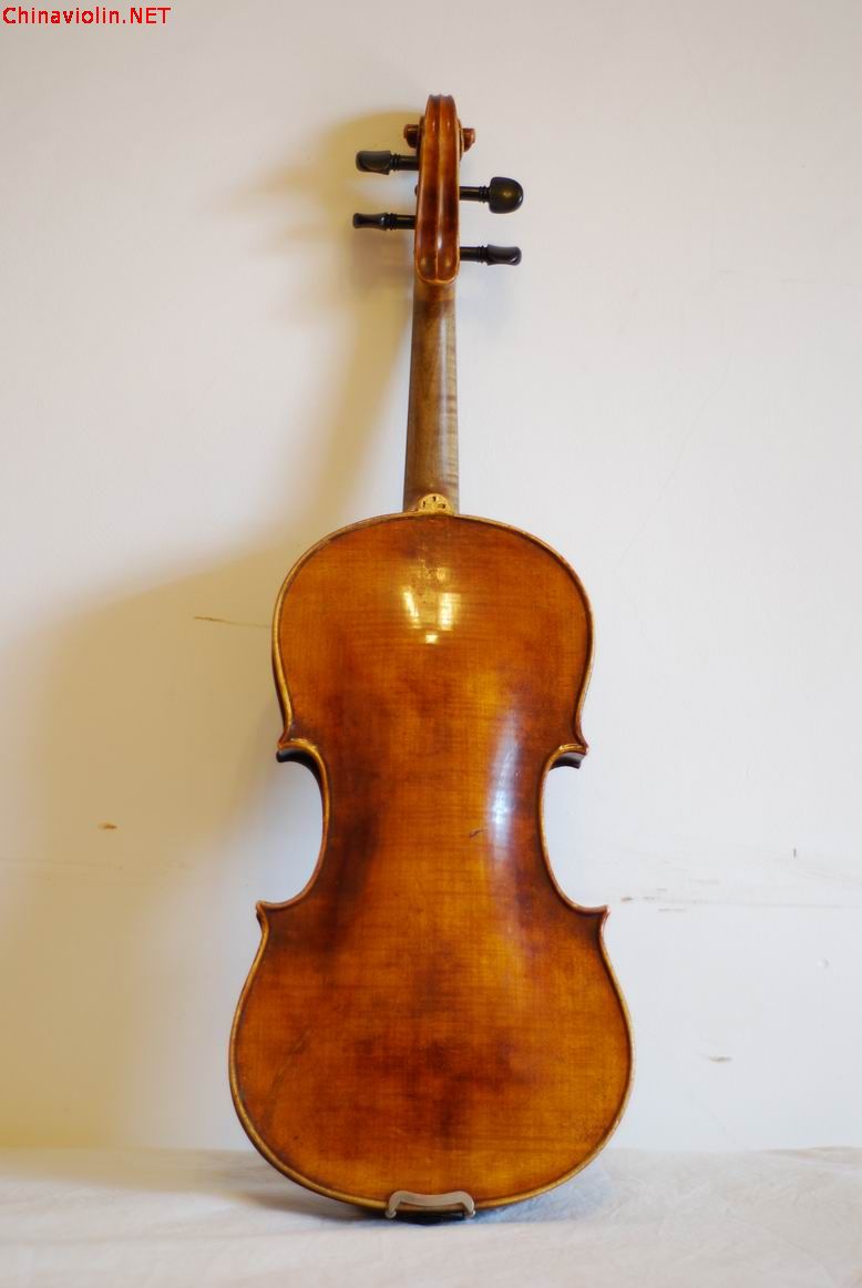

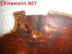

论坛规定,今天只能上传这么多了。明天再发。我只想知道这是什么琴,产于什么年代,作者是谁???最重要是在哪里可以修复她。谢谢各位老师,请多指教。
发表于 2011-8-27 12:18:00 | 显示全部楼层

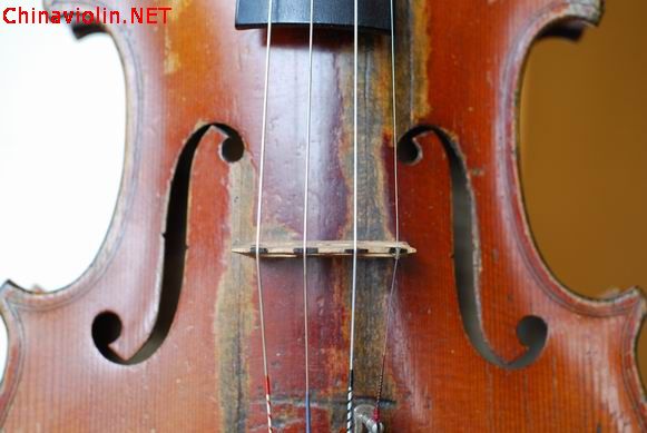

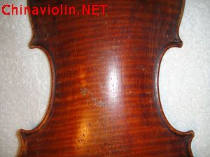

     从f孔的形态来看,是典型的瓜乃利,但这种形状多见于耶稣瓜乃利。
约瑟芬是耶稣的父亲,安德烈的儿子,其风格当介于两者之间才是。如此看,这商标会不会有假呢?
面板不错,但还不是瓜琴中最好的:从外到内应该由寛到窄,此琴到中间密度不够。

发表于 2011-8-27 12:34:00 | 显示全部楼层

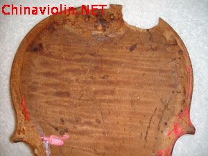

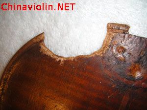

唉...此琴实在太太可惜了,面板上的松香污垢和指板上都显示年代的久远,被老鼠啃得这个样子,
令人惋惜,真让人又想起白色小提琴的故事,
回想北京乡下,一些老农用老佛爷经常使用的东西做喂猪用具,汉白玉做猪圈,唉...
 楼主| 发表于 2011-8-27 12:39:00 | 显示全部楼层
底板上还有一小快标签,不知怎样取下?此琴在我家应该有150年左右。
 楼主| 发表于 2011-8-27 12:44:00 | 显示全部楼层
不是老鼠,是蟑螂。对此琴,我一言难尽!!!
发表于 2011-8-27 12:47:00 | 显示全部楼层
先别去取下,有时察看木质上取下标签的边缘痕迹,也是签定手法之一。

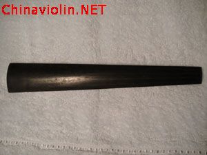

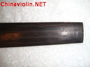

发表于 2011-8-27 13:18:00 | 显示全部楼层

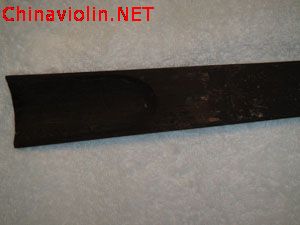

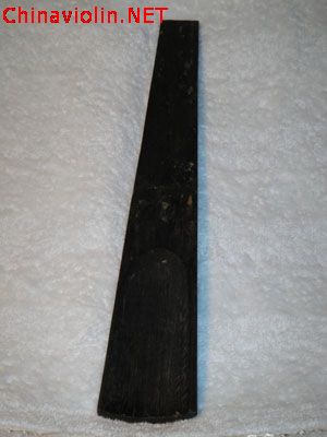

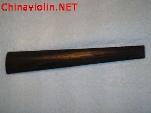

指板用不着去拍照了,指板肯定不是17xx年的,但指板是可以更换的,不影响此琴价值、真伪。

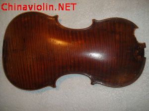

此琴给(外行)拆开修理过。原始琴肩纽修理中缺损了,背板上缘有三个小孔,似乎后来的琴颈好象是用金属缧丝固定的?
还是得仔细看一下琴颈与琴头是否换接过,原始的方法是从琴里面用三个铁钉,钉头朝琴头方向,由里向外钉在琴颈下部固定琴头,如果琴头是原始的,没接过琴颈。长度又是现代尺寸,油漆与琴身质地一致,那么这是赝品。
从某些照片看,琴面板、背板弧度拱起太早太靠嵌线。不太象瓜内利·德杰苏琴。当然也可能摄影时灯光影响造成的错觉。
后人仿冒斯、瓜氏琴太多了,标签是最普通最低廉最滥用的手法,标签可参考不可全信。

 楼主| 发表于 2011-8-27 13:44:00 | 显示全部楼层
是的,此琴在60年代中期被我叔父拆开修理过,里面红色的物质是乒乓球融合什么当作粘合剂。琴颈琴头以及指板听我父亲说应该换过。{不确定}

看表签、琴的F孔、琴头,是一把瓜奈利-耶稣173 几年的琴,没近距离接触不敢肯定!
