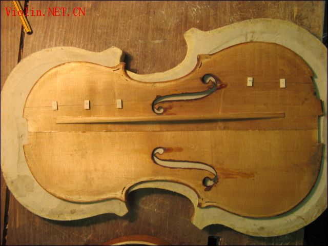

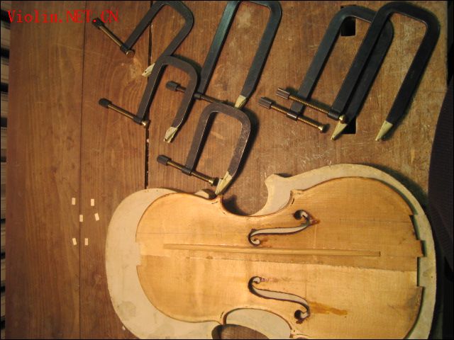

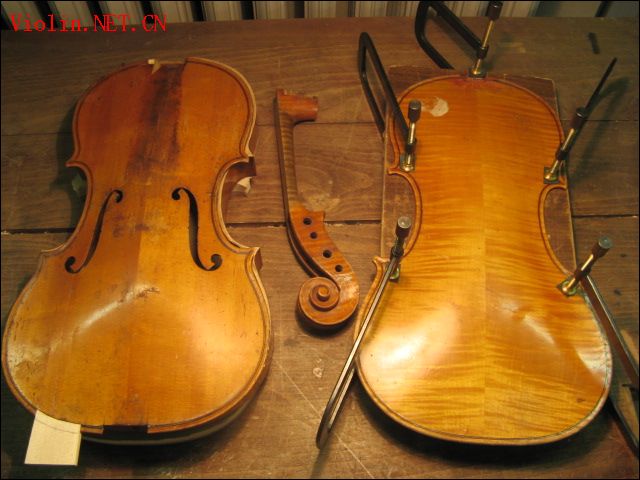

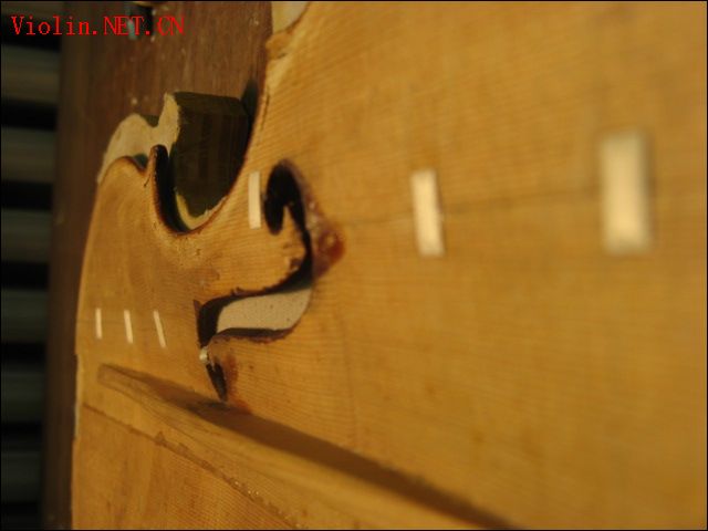

面板粘合完毕,从里面打上补丁。

里面那些小木块就是补丁啊?我的练习琴竟然也打上了。残酷了。
发表于 2008-10-6 12:28:00 | 显示全部楼层
你的练习琴上是中缝补丁 料不干 怕开胶

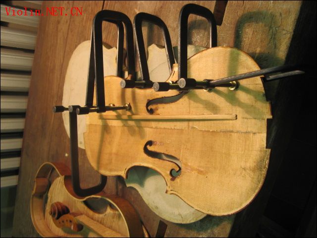

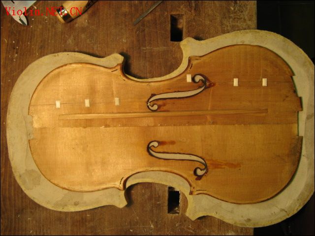

去掉夹具, 修整每一个补丁。 2008-10/2008101301646725.jpg 2008-10/200810130178631.jpg

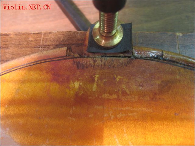

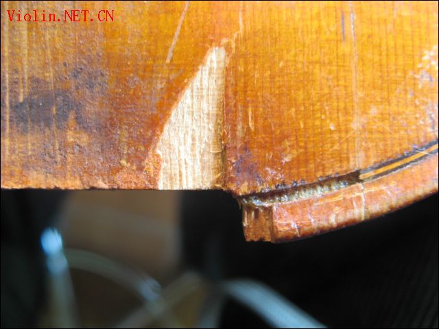

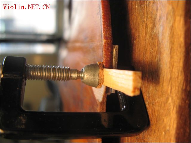

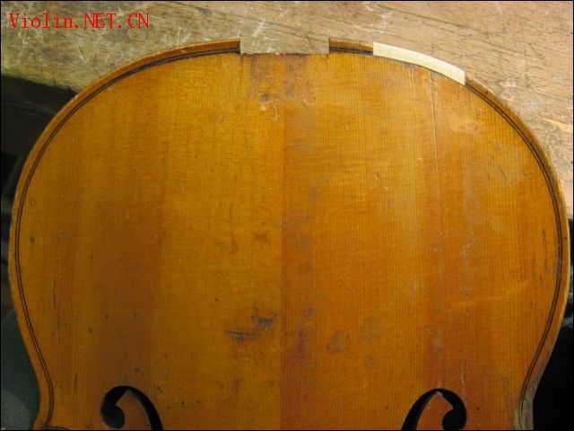

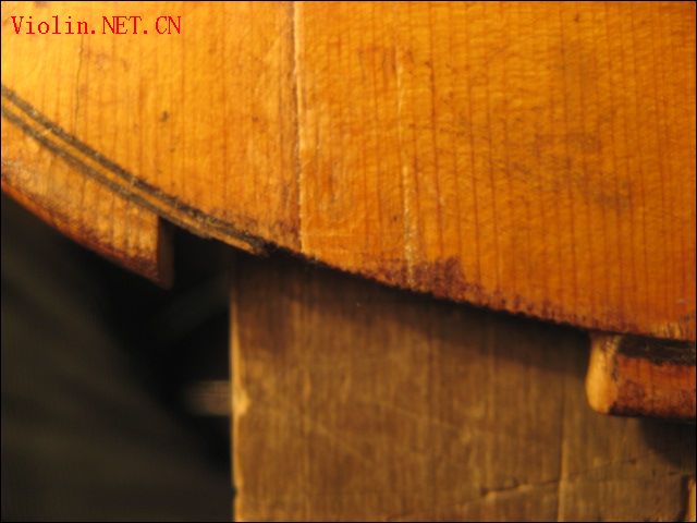

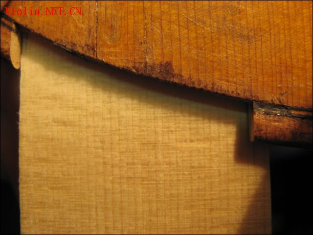

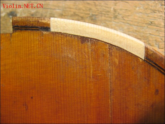

修补琴边。 先从琴颈旁边的较小部分开始。注意年轮的匹配。 2008-10/20081016182946484.jpg 2008-10/20081016182946647.jpg 2008-10/20081016182946394.jpg 2008-10/20081016182947830.jpg 2008-10/20081016182947206.jpg

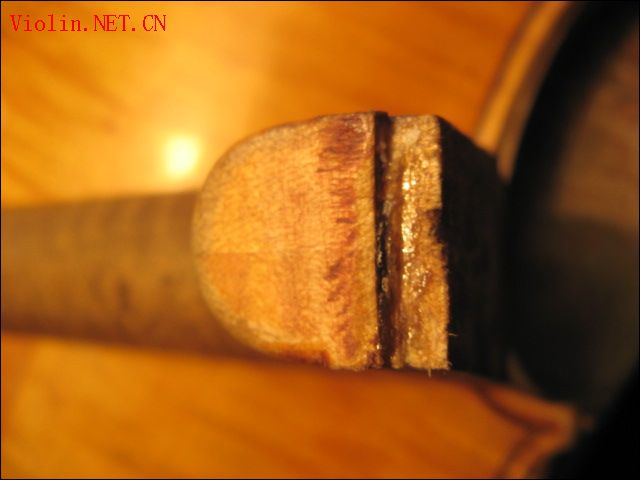

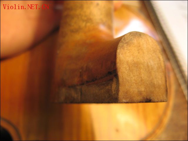

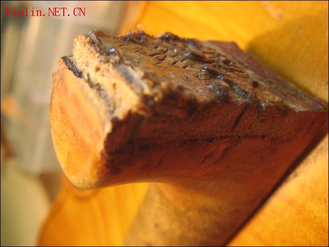

清理琴颈,并把断裂的尖扭从琴颈上切下来。
2008-10/20081016183249429.jpg 2008-10/20081016183249907.jpg 2008-10/20081016183249186.jpg 2008-10/20081016183928311.jpg

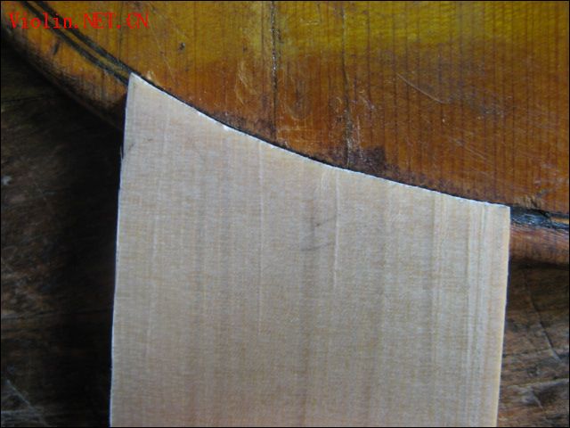

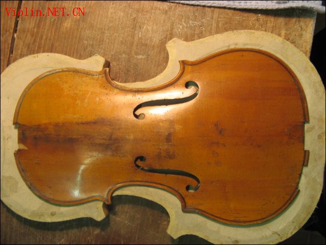

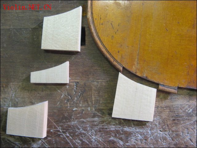

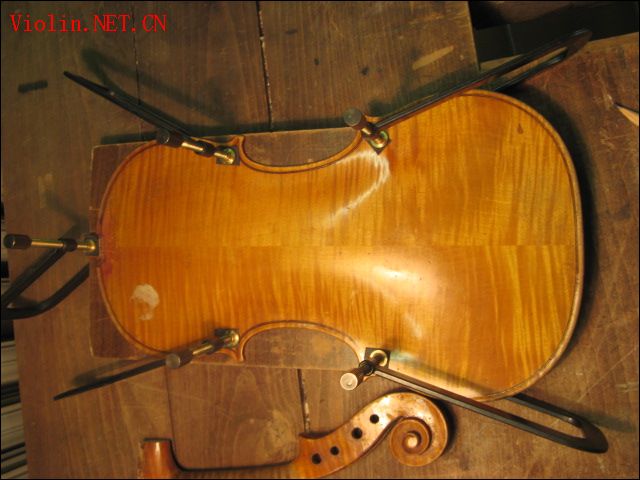

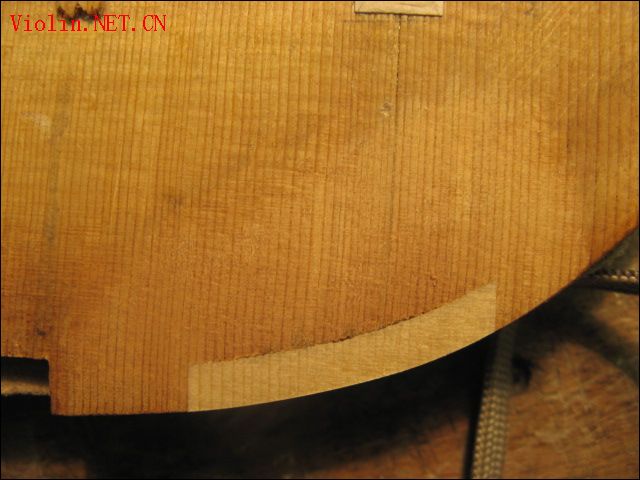

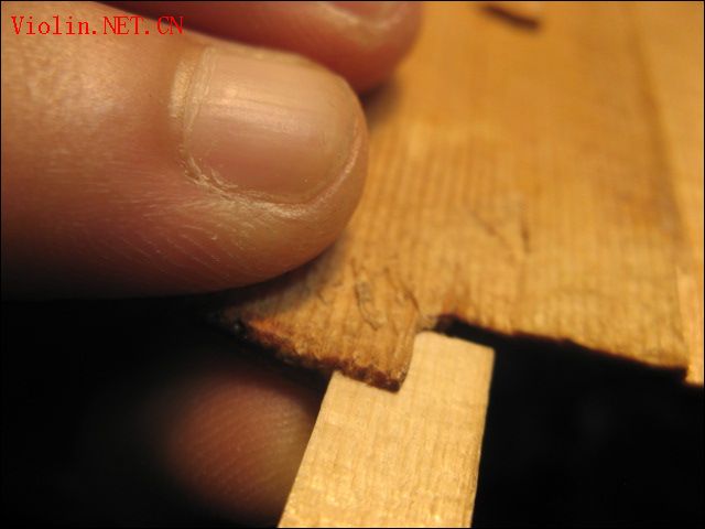

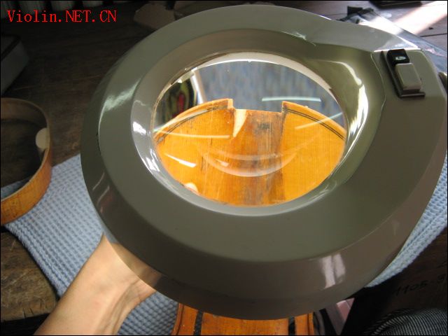

面板的左下,也缺了一条琴边,但是这里的问题要比上面大很多。 首先是损坏面积大,其次是这里是腮托螺丝必经之处,也就是说是受力点,所以必须需要双层保护。 先补上损失的木头,再在里面做“双层补丁”。
2008-10/2008102233057298.jpg 2008-10/2008102233058150.jpg 2008-10/2008102233058214.jpg
这个工作比我想象的要难。。。找木头难。。。对年轮难。。。做了4个才弄好。。
2008-10/2008102233156520.jpg
