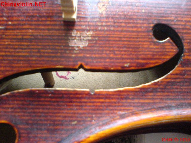

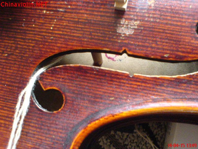

杨教授没有回答,本人雷厉风行,说干就干,说试就试。我在一把用了五年的老琴上,调整音柱与琴码,根据杨教授的图片,把音柱往下移、往F孔边上移,琴码往F孔内缺口下方移,请大家看我的照片,共鸣箱中红色的小圆圈,是原来音柱的位置,调整的音柱位置在它的右下方几个厘米,琴码移到F孔内缺口的下方。(F孔中拖出的白线,是我用“瓶口结”安装音柱的白线,请大家阅读我的《瓶口结安装音柱》的帖子),调整好以后试音,结果如何?哇塞!简直妙不可言!真如杨教授所言:宽、厚、亮、净、灵、美!与原来大不一样!我这还不是真正的黄金分割点,是暗中摸索的,可能只是接近黄金分割点,如此而已!大家想想,如果真如杨教授设计的那样,安装在准确的黄金分割点上,那将是更加美不可言喽!希望杨教授指点,如何才能准确安装在黄金分割点上?

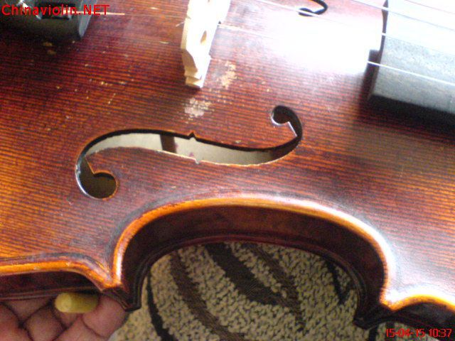

今天继续调整音柱,使之更接近黄金分割点。从图片上大家可以看到,音柱接近原来的音柱红色圆圈,但是往右下方偏离几个厘米。如果举起提琴齐眉观察面板,音柱与两个提琴角在一根直线上。 音柱更接近黄金分割点_副本.jpg

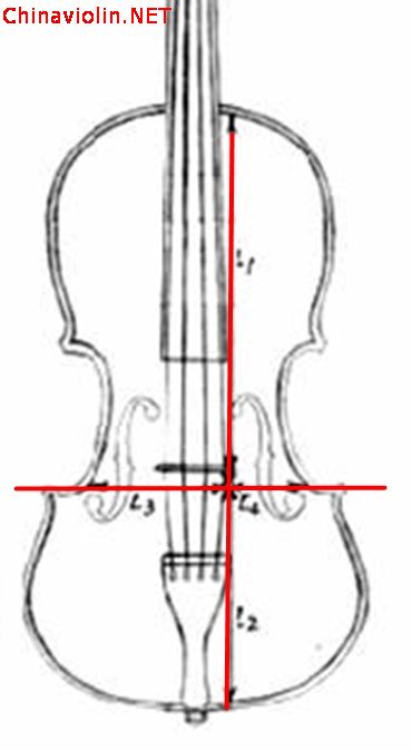

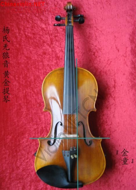

这与杨教授的无噪音黄金小提琴示意的图纸,十分接近。请看杨教授的图纸: 两种音柱位置的比较.jpg
它的特点是,从横线看,音柱与小提琴面板两个角在一直线上,从竖线看,是在指板与拉弦板右侧擦边的连线上,是横线与竖线的一个交叉点。
这就是黄金分割点。是调整音柱的最佳位置。
