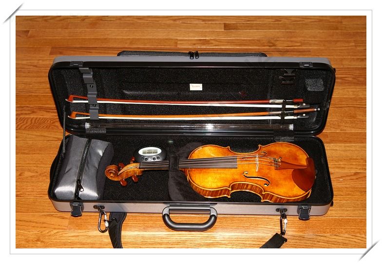

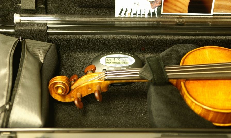

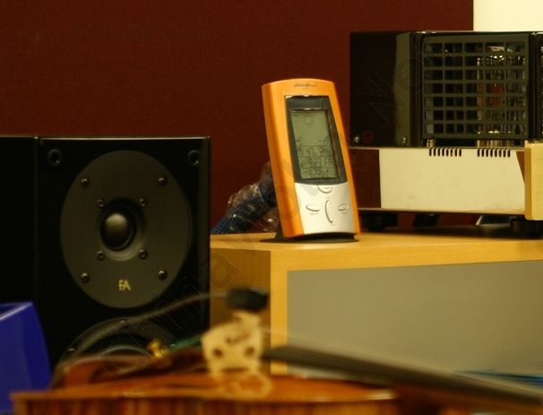

发表于 2005-10-2 11:08:00 | 显示全部楼层
我认为在南方一些比较潮湿的夏天,在北方干燥的冬天,不把琴放回琴盒,有待进一步探讨,在南方潮湿的空气中夏天的湿度可达到70%以上,而在北方干燥的冬天湿度可达到30%以下。科学的讲,琴在40-60%的湿度之间声音是最健康的。 我的方法是如果你有把好琴,就应该买一个结实,比较密封的一个好琴盒,然后要买两个精确的湿度测量表,一个安装在琴盒里,一个放在你练琴的房间里,当湿度超过了那个范围,你就要想办法用别的方法来改变这种状况,在潮湿的房间里,你就需要用抽湿机把多余的水份抽掉,而在干燥的时候就要用放湿机把水份放到空气中去。在琴盒里就变得简单很多,你可以用干燥剂和湿度器来很容易的把琴盒里的湿度调整在理想的范围里,因为毕竟我们真拿出琴来练的时候是远远少于琴躺在琴盒里的时间,所以我觉得有一个好的琴盒和有一套熟练适合于自己的调整琴盒湿度的方法,是一种保护琴和让琴随时保持在健康发音状态的一个必要的手段。 2005-10/2005102111459116.jpg 2005-10/2005102111459342.jpg 2005-10/200510211150329.jpg
