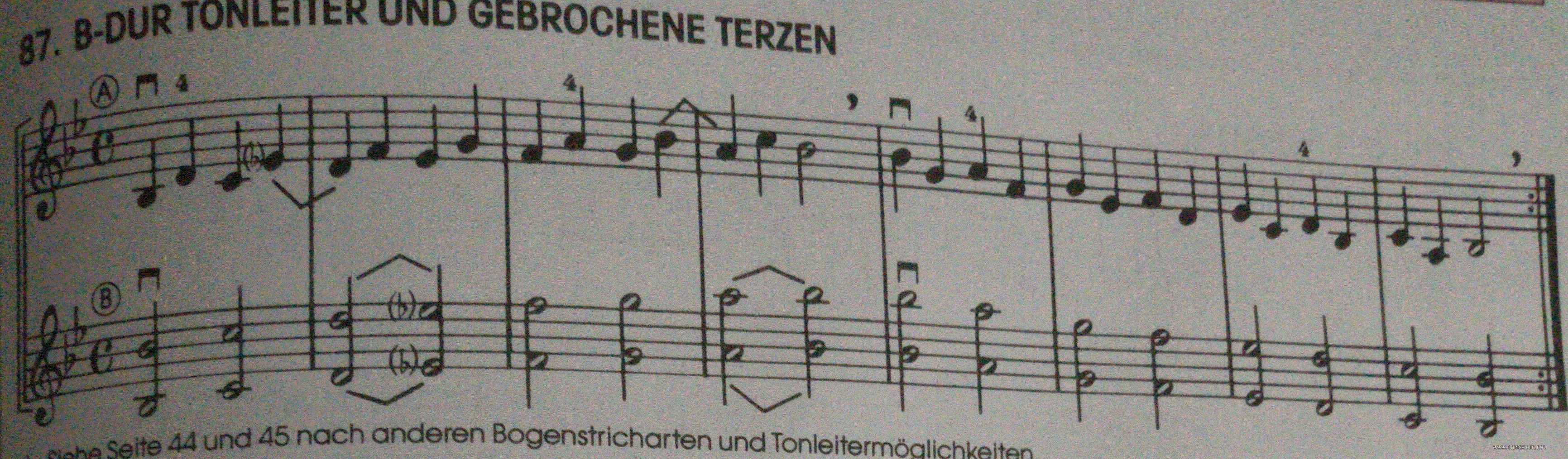

B大调分解,下面的伴奏是八度双音,这是什么意思?
发表于 2019-5-22 15:25:31 | 显示全部楼层
八度双音是第二小提琴,我会试练一下手指距离感,双音练习是为了更好的增加我目前初级水平的平面感和音准的。

 楼主| 发表于 2019-5-22 15:55:45 | 显示全部楼层
Ahe 发表于 2019-5-22 15:25
八度双音是第二小提琴,我会试练一下手指距离感,双音练习是为了更好的增加我目前初级水平的平面感和音准 ...
练平面感直接空弦吧,八度双音涉及换把,对手型框架要求也很高,不用练这么早。

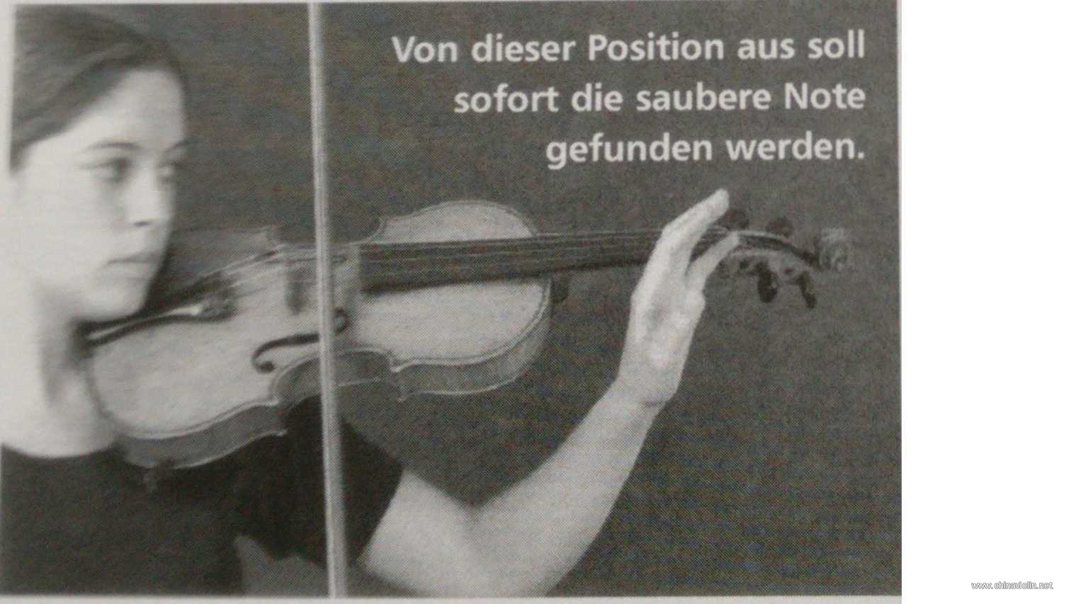

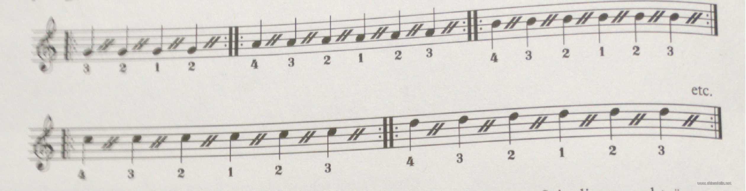

最近比较空闲,基本做到天天练琴,进度感觉还可以,弄明白了之前的双音练习题为什么有换把安排,原来乐团一般是安排不同的琴拉奏和声的,我的练习书其实是在一把位上下分别拉奏两个八度的单音就行。
也许一指降半音的手型是最难吧,我也这么觉得,二、三指容易按不准,不过经过这段时间的重复F大调、
D小调、B大调和C大调练习,小拇指做到初级活动了,一把的音准也有进步。
这是我才刚开始针对音准的新练习题,是提升左手把位印象巩固的,感觉能帮助自己以后换把打基础。
1. 我们按准一个音然后拉响不放,再记住左手停留弦和指板上的位置和手感。
2. 告诉自己音名和把位。例如练习图片最后的小节跟自己说:“第四把,四指D – 第五把,
    三指D -- 第六把,二指D – 第七把,一指D”
3. 在双斜杆标记我们左手离开琴弦,逆时针外翻左手侧放指板(看第二图片)
4. 凭着之前的把位距离感和内心音高记忆又翻转左手不用看和校对按准下一个音。
5. 同个手指和音我们拿开左手再回按反复多次的练习。

发表于 2019-6-13 04:39:30 | 显示全部楼层
这个练习我还是初步体验,借助一把养成的手型和拇指接触琴颈位置的确可以做到任意指按准一个音,可能我是全弓慢拉的对照内心记忆音高可以听出音偏差,如果按的音跟空弦G、D和A准确的, 我的琴也能看到共振现象,这时由于空弦共鸣音会更明亮的,而双音真的好像只听到一个音。感觉高把位弦距高不好按,就算音按准了如手指用力点变化了音也相差蛮大。
